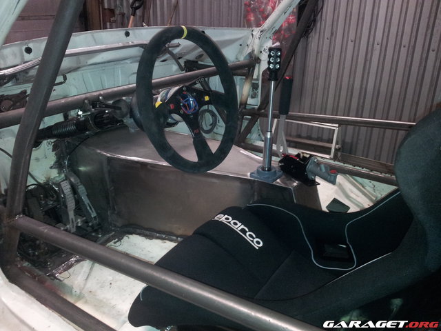

God kväll, eller ja de har la blivit natt nu men... har precis kommit hem från garaget, har jobbat på som fan ikväll, har helsvetsat hela kardantunneln från insidan nu, ska vändas å slipa ner över bliven plåt å svetsas undertill oxå..
sen har jag byggt mig en liten låda så jag kunde få fram pedalstället... de satt lite nära mig innan, så detta har jag funderat en del på, speciellt efter att jag konstatera att under golvet framför fötterna går "rambenet".. men jag var helt enkelt tvungen att boxa in lite för att få plats, va å skaffa 2 mm plåt, å byggde allt i, bara för att det ska bli minst lika starkt som de va innan... är mycket nöjd med resultatet, blev mycket klipp å rita på pappbitar innan de va klart.. å kapa in i mellan va inte de enklaste, men fan va bra de blev... nu sitter jag som en kung med helt rätt sittställning, som de känns nu ialla fall...
knäppte lite bilder som vanligt... lägger upp dom från början till färdigt...
om ni är inne å kikar så glöm inte lägga en kommentar, alltid kul å höra era synpunkter, bra eller dåligt... smile

Ja å så här blev det... blev riktigt najjs, å med 18" på å full sväng vänster så har jag gott om centimetrar kvar innan de tar i, säkert 4-5 cm...

Pedalställ på plats, kommer bli mycket bra nu, eller vad tycks??

Allt för ikväll, detta va de jag fick gjort ikväll.. tids ödande men gött å bygga ordentligt innan allt är lackat å man ångrar sig...

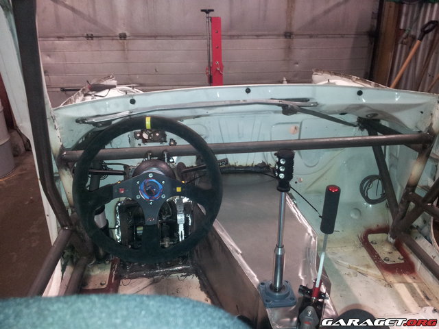

mkt snyggt & funktionsmässigt med växelspaken
Tack så mycket, blev riktigt bra... provsatt i bilen idag med ratten på rätt plats, spaken å pedalerna... kommer bli ett nöje att spaka denna bil... sitter perfekt... cool

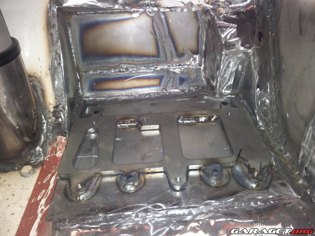

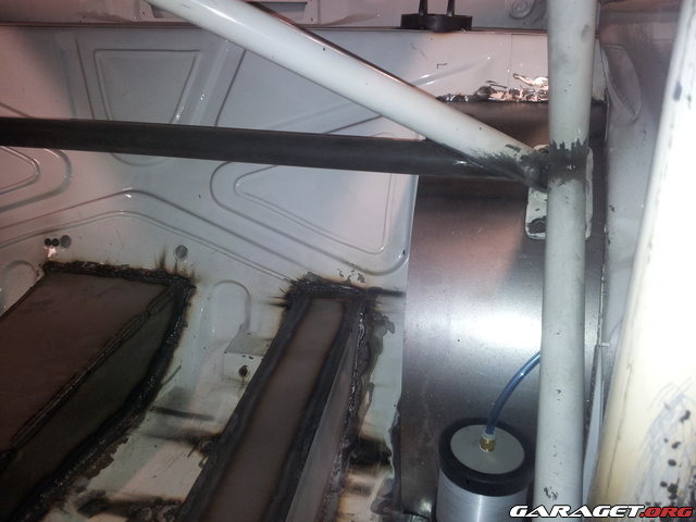

har svetsat fast plattan i golvet som jag sen kommer bulta pedalstället i...
https://www1.garaget.org/gallery/images/186/185081/185081-a3bd6ded11dc7010018192d599591409.jpg

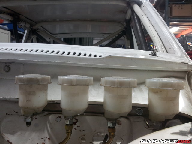

Satte dit fästet och bromsvätskebehållarna...
https://www1.garaget.org/gallery/images/186/185081/185081-f1beebbefa83d15d72b4ef12340fdacd.jpg

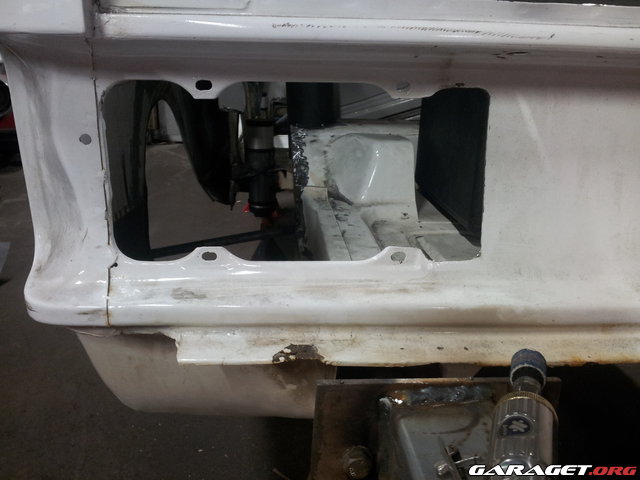

Kapade ur för breda bakljusen...
https://www1.garaget.org/gallery/images/186/185081/185081-a5c4479aa36bde092dca990a88c77749.jpg

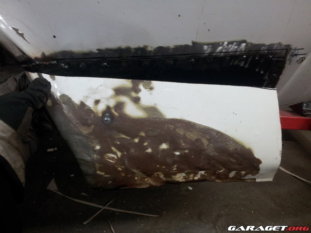

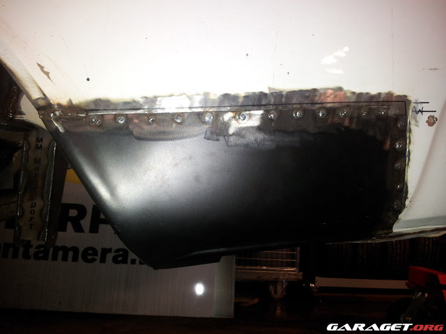

Bilen hade en (rally skada) vänster bak så jag skar ut å bytte den plåtbiten...
https://www1.garaget.org/gallery/images/186/185081/185081-84c18fbef16dbcdcac506f4cfcf4b937.jpg
efter
https://www1.garaget.org/gallery/images/186/185081/185081-93ac41e5b0c1a580cc0dc982521c0021.jpg

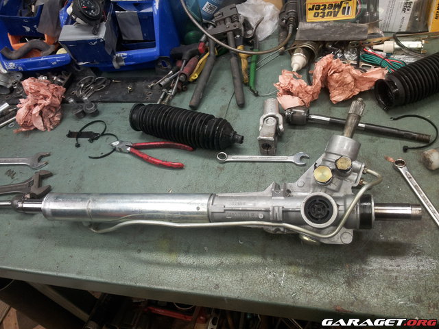

Grejade med min korta servo styrväxel en dag oxå... men får bygga om lite där, så kommer med nya bilder å info om de senare....
https://www1.garaget.org/gallery/images/186/185081/185081-a69e7fd9baf1559848b7d6e93a5d81a3.jpg

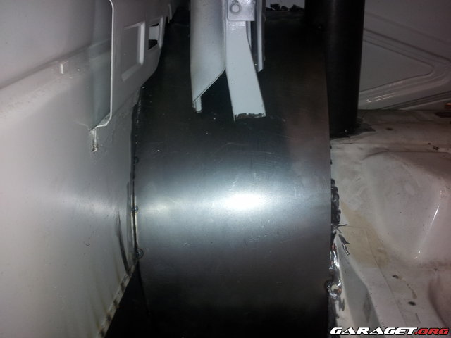

Hjulhus underifrån..
https://www1.garaget.org/gallery/images/186/185081/185081-fcefbcf15dec39e14a92ac3b16c63cc6.jpg

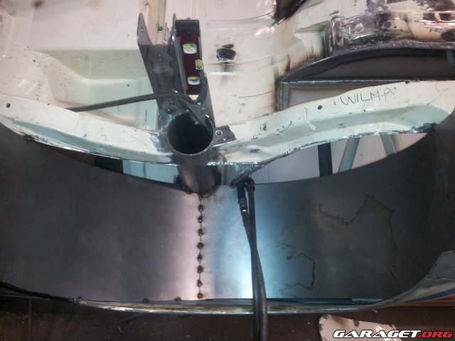

Från bagaget, gillar när de är släta fina svep...
https://www1.garaget.org/gallery/images/186/185081/185081-8c00ed9e307a802869ce8b78dffa48e4.jpg

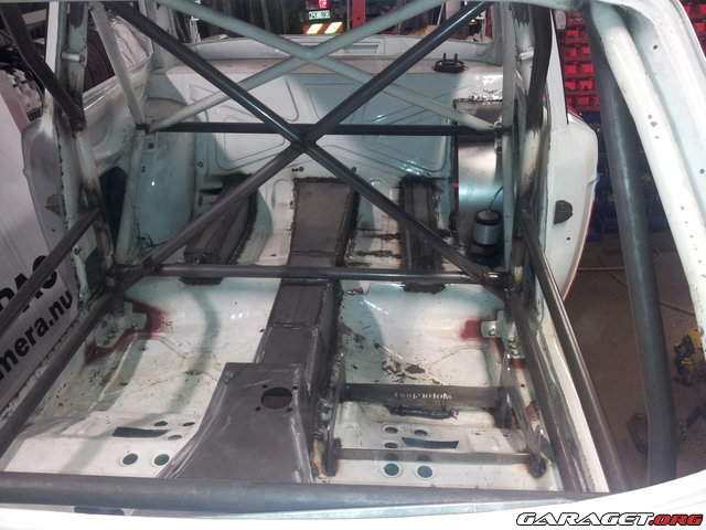

innefrån bilen...
https://www1.garaget.org/gallery/images/186/185081/185081-f0fe41f55caa2cd88f44cb16a9b5d709.jpg

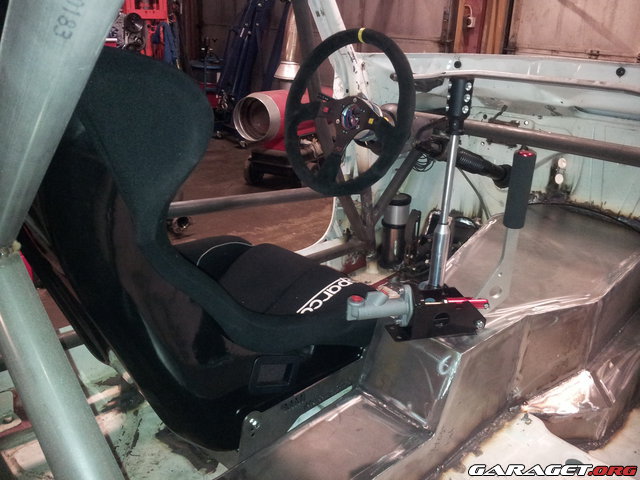

Kontoret från 3 vinklar, med nya hydraliska handbromsen.. kommer bli riktigt bra tror jag...
https://www1.garaget.org/gallery/images/186/185081/185081-be61e9aea57d93a2abda654b264a97ff.jpg
https://www1.garaget.org/gallery/images/186/185081/185081-bc968104271aaa761bbb58b3a861b823.jpg
https://www1.garaget.org/gallery/images/186/185081/185081-6e7b9c2c0da8e122fec28b9f07bc8662.jpg
