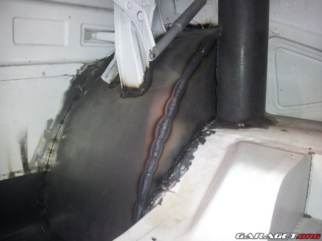

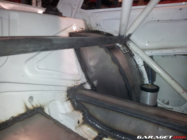

Har idag byggt klart första hjulhuset, så nu passar mina Compomotive 18x10", kommer bli riktigt fett... inte så mycket att skriva om det, men är själv nöjd för att vara första gången,tycker de blev tajt å bra, kommer ju svetsas lite till å så, men alla plåtar är på plats för å få de helt...
Bilder är ju obligatoriskt så klart.... Alla svetsar ska ju slipas sen, men SFRO besiktaren vill se svetsar å så innan de slipas. därför det inte är gjort...
Hjulhus från bagage, gött att fått till så jag kunde få tillbaka förstärkning å infästningen till bagageluckedämparen.
https://www1.garaget.org/gallery/images/186/185081/185081-db3a2347f7bae0864fbc67eda8fc3054.jpg
Annan vinkel...
https://www1.garaget.org/gallery/images/186/185081/185081-0f607157bfa7c4e7261338bd3bbd2faf.jpg

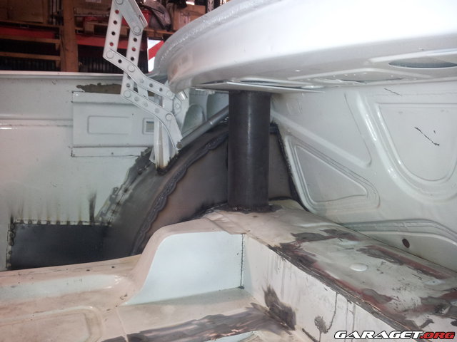

Hjulhus innefrån bilen...
https://www1.garaget.org/gallery/images/186/185081/185081-0279292a21e5e720c0db3fe14aff3867.jpg

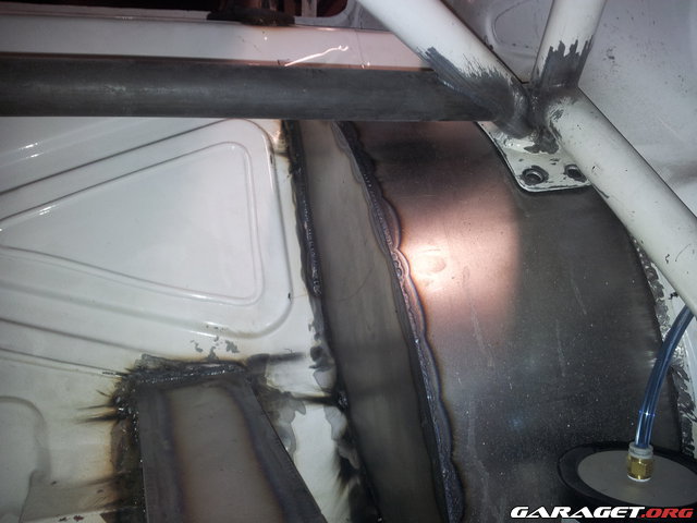

Ett till..
https://www1.garaget.org/gallery/images/186/185081/185081-7a1749338b53405e86e16c7ee63537b3.jpg

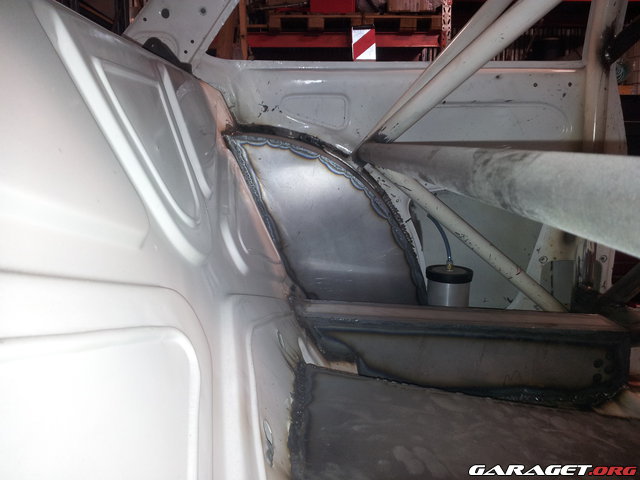

Å ett till....
https://www1.garaget.org/gallery/images/186/185081/185081-60c34180219c73fade0b31b84748c666.jpg

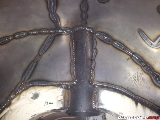

Hjulhuset om man tittar in under skärmkanten... där ser man hur högt från rambenet toppen ligger i huset...där röret till dämparen är slut, där är högsta punkt...
https://www1.garaget.org/gallery/images/186/185081/185081-07c296185099f12a5ca3983fafc3e042.jpg
Allt för idag, imorgon blir de nya tag... Ris eller Ros.... cool

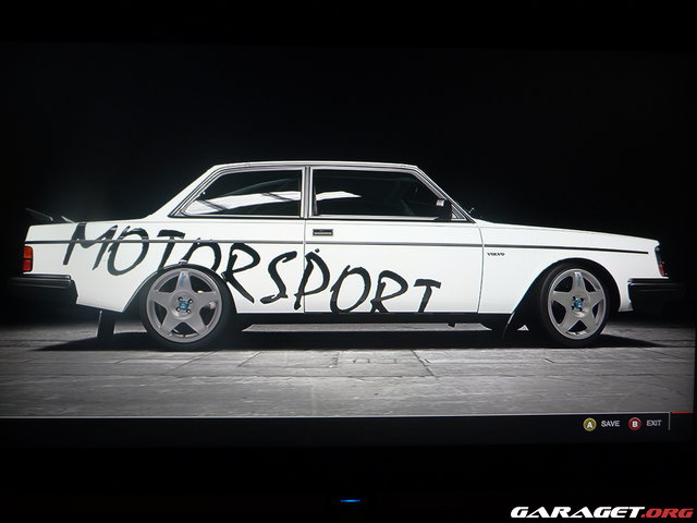

Bara för att ni tar upp ämnet... har en liten bild på hur jag har en vision om hur de ska se ut....
Som ni vet så har ju MM Motorsport dykt upp på vissa delar på bilen... är ju ett påhittat namn å har ingen knytning till något mer än mitt namn å en kompis namn...
Alla som har spelat Forza Motorsport har ju sett att de går å köra 242 där, dock med ful front... å den ska jag INTE ha...
Men gjorde en liten egen "lackering" på skoj....
https://www1.garaget.org/gallery/images/186/185081/185081-2e0a0e76d65df238f87ab2194b255e69.jpg
https://www1.garaget.org/gallery/images/186/185081/185081-24ddf86235508a82193dd5a1ab752893.jpg
Något sådant kommer de bli... men med vita fälgar så klart i form av 18" compomotive 6 ekrade...
Vad gillar ni den tanken.... ???????   Mvh Strömberg

blir grymt snyggt!! big_smile hoppades på vit! smile
882 Inlägg
25 december 2012
#209
Skönt att höra att ni inte blev besvikna nu.... wink  Vill ju att de ska bli fränt... å vit är väl racing om nått.... cool
