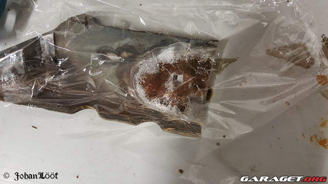

Varför använder du gladpack?
1 958 Inlägg
22 januari 2016
#263
För att roatätaren inte ska torka ut. Läste om en som gjorde så och fick ett bättre resultat. smile
Tänker även köra roststoppare. För att se om det ändrar färg efter att jag har kört med den roterande borsten där rostätaren har verkat.

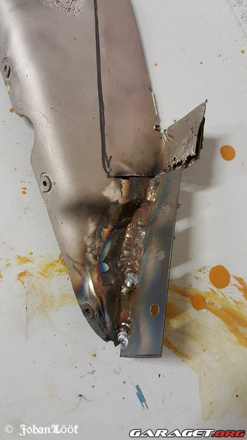

Idag så har jag fortsatt med att tillföra rostfri plåt på bilen. smile Börjar närma sig att få dit ytterskärmkanten. Sen kan jag börja kapa och rostlaga inne i hjulhuset också. Ska bli så skönt att få ett rostfritt hjulhus! big_smile
Har även fått köpt mig ett par riktiga svetshandskar så man slipper bränna upp fingrarna när de skvätter vid svetsningen. big_smile Bränns ju så förbaskat när de går igenom nylon handskar.
Svetsningen gick lite bättre denna gången men brände igenom några gånger. Men det tar sig som mordbrännaren sa. wink
https://www1.garaget.org/gallery/images/24/23728/23728-b9678fad47335ae249b9daac7d1ba4fa.jpg
https://www1.garaget.org/gallery/images/24/23728/23728-877e5b152781ceff7cca86ed7dfaef59.jpg
Inpassning!
https://www1.garaget.org/gallery/images/24/23728/23728-6d615fc11a569dbd878684d8709208f1.jpg
Klart!

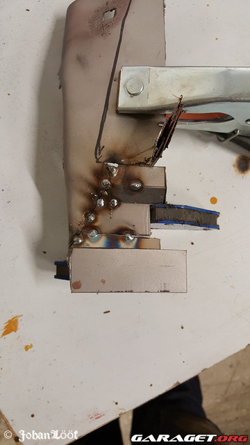

Hej dagboken!

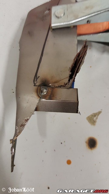

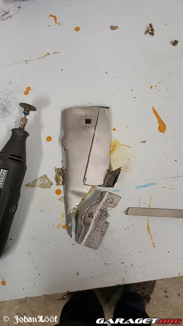

Idag så har jag fått på en plåtbit till på bilen. Så de börjar verkligen likna en innerskärmkant igen. smile Tyvärr så när jag la de sista punktsvetsarna så tog gasen slut. Så nu måste man skaffa sådant innan man kan fortsätta. Så va gjorde man då när man inte kunde svetsa mer? Jo man hjälper polaren att tvätta hans bil både invändigt och utvändigt. wink Blev bra trots att man inte hade alla grejer med sig.
Aja lite bilder på dagens verk då. smile
https://www1.garaget.org/gallery/images/24/23728/23728-5702cca3f7254a40a996614b314e6c26.jpg
Inte så möe plåt kvar att skära loss. Får dock fixa neder delen som är lite luftig. wink
https://www1.garaget.org/gallery/images/24/23728/23728-dfa3562ea7ad36f979e172c5c42c6970.jpg
Plåtbiten på plats. smile
https://www1.garaget.org/gallery/images/24/23728/23728-c94d768b128aa6bae730783ac0b073be.jpg
Slipat svetsarna. smile
https://www1.garaget.org/gallery/images/24/23728/23728-7ef157849a82897f2978cd0b130faa29.jpg
Oj oj börjar se bra ut nu.
De var allt för denna gången. Nästa gång blir det att slipa rost och behandla det innan man stänger in det med ny frisk plåt. smile

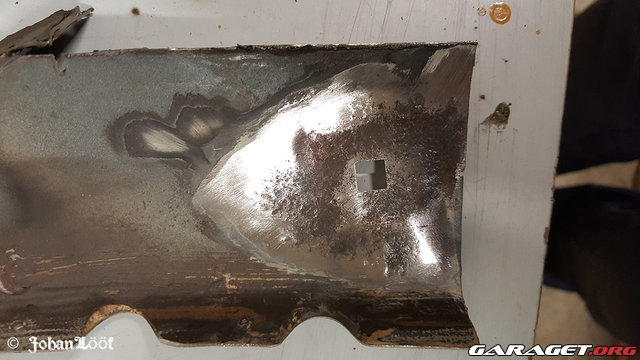

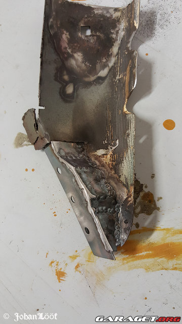

Idag blir de en uppdatering från igår. Då jag var i garaget och grejade. Fick inte på någon mer plåt på bilen. Men fick iaf på plåt på plåten. tongue
La hela kvällen på att fixa till rosten på ersättningsplåten som ska på bilen. Är man noggrann så är man. big_smile Men nästa gång så ska innerskärmkanten vara klar. smile
Kanske även kitat och grundmålat.
Ja bilder från igår då.. wink
https://www1.garaget.org/gallery/images/24/23728/23728-27d70f6f5d788f54e35290be9576bb8c.jpg
lite kexigt..
https://www1.garaget.org/gallery/images/24/23728/23728-cf887faa90adf5271865ad88b60e5fe6.jpg
Humm hur ska detta sluta..
https://www1.garaget.org/gallery/images/24/23728/23728-80f8d58ef26a8638033403659a59d482.jpg
Ser ju ut som räva..
https://www1.garaget.org/gallery/images/24/23728/23728-28976f8d2f4f9a2237820471dbfc0933.jpg
Klart..!
https://www1.garaget.org/gallery/images/24/23728/23728-6d3dbb4fd2c4684286c4a1b7bb5c7f55.jpg
Baksidan.
https://www1.garaget.org/gallery/images/24/23728/23728-3cd4d446559fc02185a2074dec4c40bb.jpg
Ständigt denna rosten!
https://www1.garaget.org/gallery/images/24/23728/23728-60e6373cd0fdf8fee9828455065c9aec.jpg
På med lite rostomvandlare sen så.
De var allt för denna gång!
