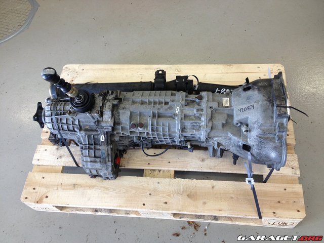

Har stört mig mer och mer med lådan..
Som en blixt från klarblå himel hitta jag en Getrag 6 petad originallåda och SMACK!! så stod den så fint i garaget big_smile
Någon som är sugen på en nyrenoverad 5 petad låda?

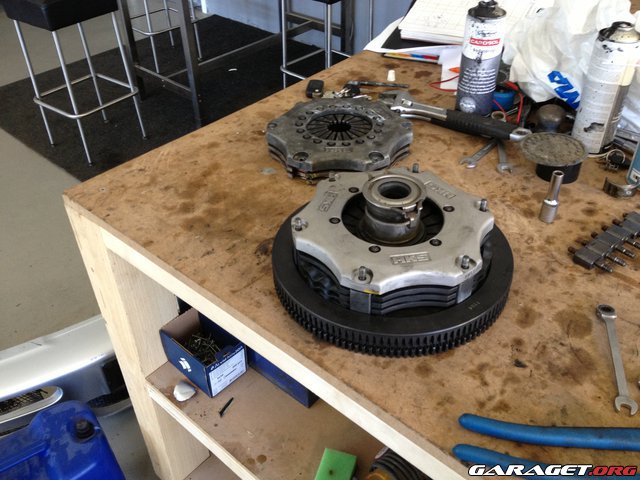

Min HKS 3 skiviga koppling passar ju inte längre nu när man fick tag i ny låda..
Ny koppling innebär massa extra pengar vilket resulterade i att jag köpte en HKS 2 skivig koppling som var till en r34.. Skilnaden är att svänghjulet är 10mm tjockare på r34 än r32/r33 gtr.. Så nu byggde jag ihop min 3 skiviga med svänghjulet från den 2 skiviga samt att jag tog tryckplattan då r34 även är en dragande koppling och min var en tryckande.. Resultatet blir att jag har en 3 skivig till r34 och sen har jag en 2 skivig till r32/r33 gtr som jag kan sälja..

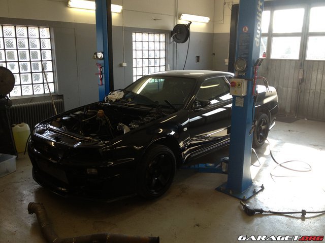

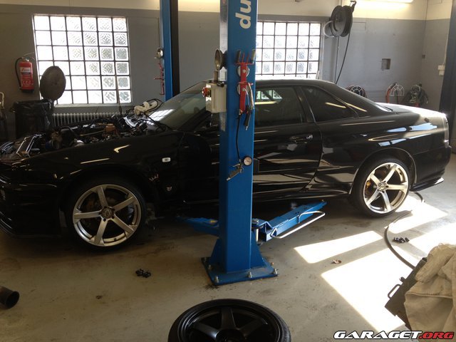

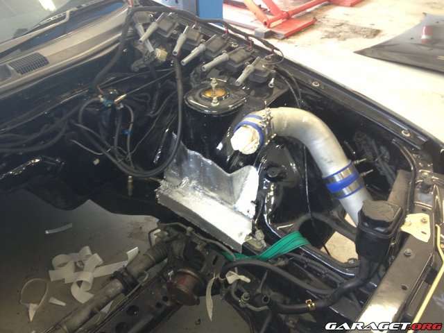

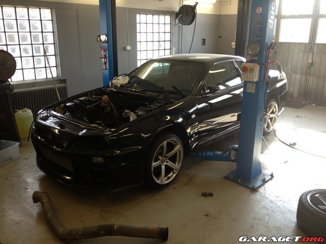

Har fått in bilen på lyften iallafall och gjorde följande
Prova mina 19" Jade-R som ska bli matt svarta.. Rota till salu om någon är sugen?

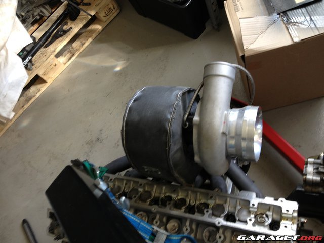

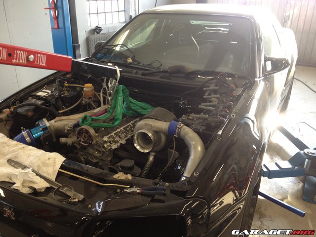

Värmeisolerade fjädertornet med nått specialgjers som jag beställde från Australien
Passa på att slänga i motor och låda..
Saknar fortfarande shims.. Fick nya shims men dom var alldeles för mjuka så nya kommer i morgon sen JÄV*AR är det nära..

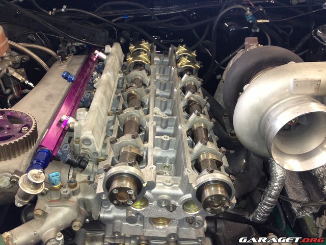

Kammarna är ÄNTLIGEN färdig shimsade..
Ska klura lite på elen idag big_smile
