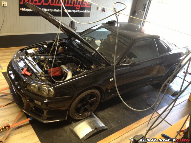

Då har man varit på maxxtuning och fått bilen mappad..
Allt funka bra och hade inga problem med något..
Resultatet
748WHP Uppskattade motorhästar 902HK
http://www.maxxtuning.se/kundbilar/mapp … tr--david/
På väg till mappning
https://www1.garaget.org/gallery/images/92/91705/91705-9bf24850d17aa7ccc37546a77b340baa.jpg
