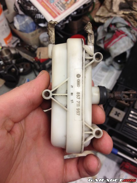

Elservo

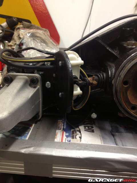

http://www1.garaget.org/gallery/images/48/47224/47224-418a50743ce9056c3722730f55e9363f.jpg
Endast iställd

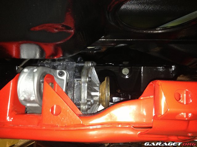

http://www1.garaget.org/gallery/images/48/47224/47224-a6e91cb1b0e5dba65746dea4651b9793.jpg
Bakvagn på plats, monterade med alu-bussningar, polyetenbussningar med alubrons-kärna i länkarmarna

Fräsigt projekt smile håller också på och grejar lite, vad är det för elservo du skaffat? från vilken bil?

Tackar smile trevligt, lägger en prem på din tråd så kanske man får lite tips wink om jag inte missminner mej så kommer det från en 440? kan kolla upp det imorgon.

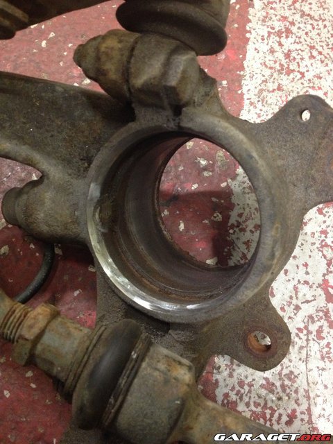

https://www1.garaget.org/gallery/images/48/47224/47224-01e174a9218932e4bcc00c5dd391a9c6.jpg
Naven urslipade så att dom stora knutarna ska trivas xtra bra smile

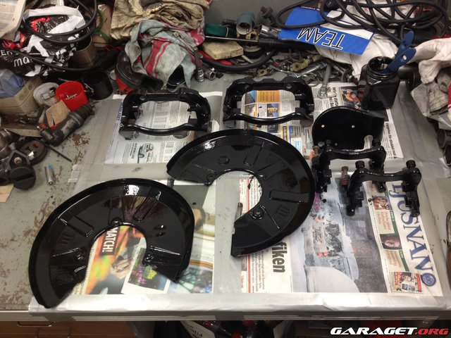

Som nytt smile
https://www1.garaget.org/gallery/images/48/47224/47224-a6d2dc3edb40e42b0b5c391dd1d1b8f5.jpg
Bromsrengöring är bra till mkt wink

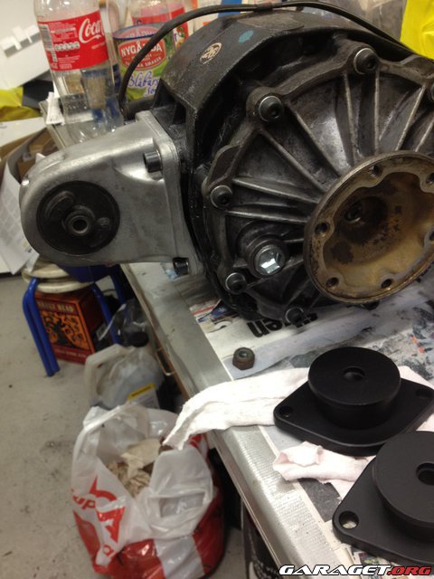

Ny bussning, nya skruvar, nya oljepluggar och stumma fästen smile
https://www1.garaget.org/gallery/images/48/47224/47224-d75d8fc499cf09a4eb350c2d7596afa2.jpg

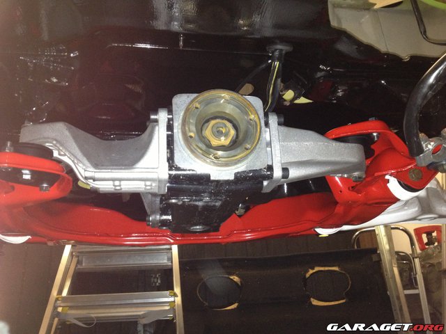

Sitter på plats, gick ju fint att hänga dit den själv smile tur man har lite mage att lägga bakaxeln på wink
https://www1.garaget.org/gallery/images/48/47224/47224-4775d25edb6ae8ac1937ef1d829560ac.jpg
Framifrån

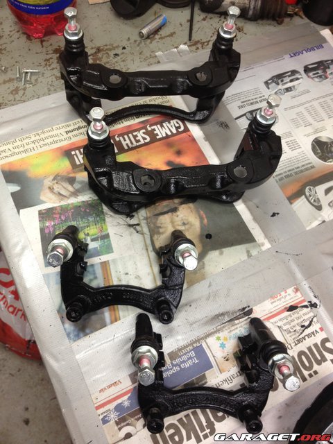

Nya glidpinnar, damasker och skruvar, fint som snus smile
