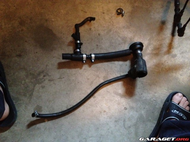

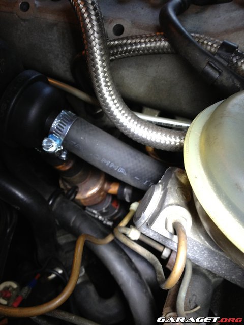

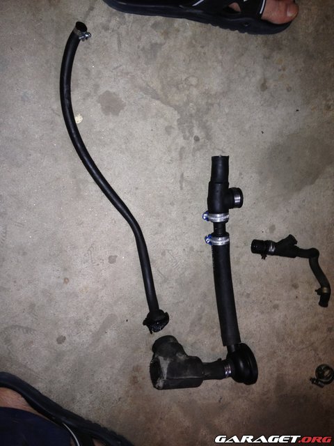

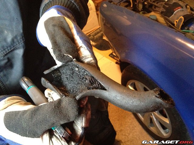

Nu var det dags att ta tag i vevhusventilationen som var helrutten såklart,
https://www1.garaget.org/gallery/images/20/19557/19557-d1f2f3f92521407f91019a9e75bda926.jpg
https://www1.garaget.org/gallery/images/20/19557/19557-7c39d79d3e8e0ccbd71d97ea0e625651.jpg
https://www1.garaget.org/gallery/images/20/19557/19557-d559b6aa77ddfd163a689db76b3b4fac.jpg

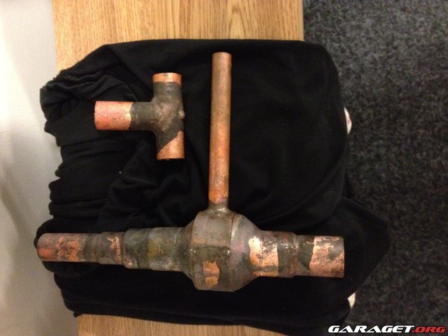

efterssom den gamla i stort sett va skrot så sökte jag länge och väl efter ett alternativ. det fanns ju färdiga kit att köpa men ju mer jag läste om det så kändes det som att lägga några tusen på ett kit som förmodligen inte skulle hänga med när man/om man börjar trimma kändes onödigt plus att det fanns fler alternativ på öppen vehusvent, för och nackdelar hit och dit så kände jag att ju billigare desto bättre tills vidare. Så av en händelse dök jag på en rörmockare i ishallen som kunde tänka sig att hjälpa mig löda ihop lite rör i utbyte mot "nå gött fikebröö" sagt och gjort såhär blev resultatet.
https://www1.garaget.org/gallery/images/20/19557/19557-10c02fb7e054db0487234d0e4663ab57.jpg

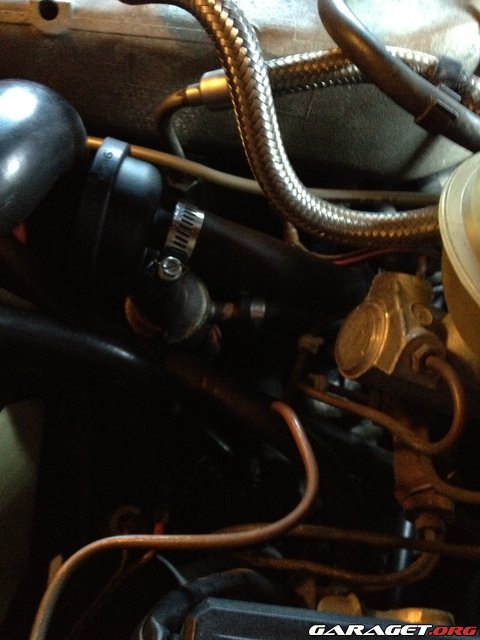

Jag kapade av i ändarna tills jag fick allt att passa med några slangar jag var och köpte på den lokala slangpressarn.
Skulle ha tagit mer bilder på den innan den hamnade i bilen men såhär sitter det i bilen iallafall.
https://www1.garaget.org/gallery/images/20/19557/19557-d1a8adc6544781b1e6f1aadaef89518e.jpg
https://www1.garaget.org/gallery/images/20/19557/19557-0ca3a09b2708ec52c37c74dba5d62dd5.jpg
Jag läste någon projekt tråd för länge sen där jag såg att någon hade gjort i princip likadant med rör istället för gummi, vet inte om det har några nackdelar än ?? komentera gärna!

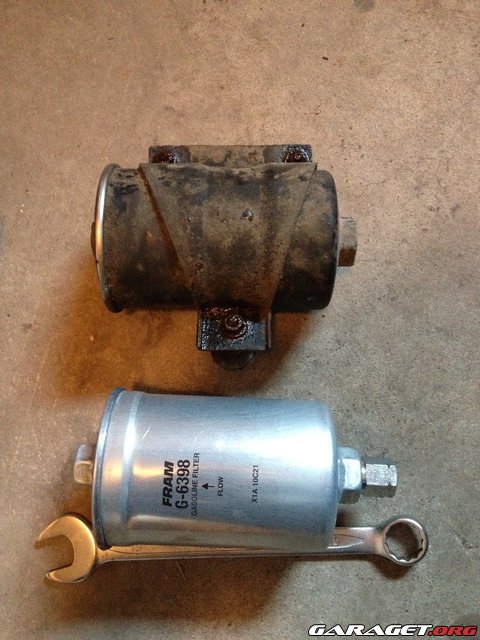

Ett nytt soppafilter hittade dit också efter mkt sprayande med wd40n och svordommar,
https://www1.garaget.org/gallery/images/20/19557/19557-ac54f05a39a89a02eeeb8f36f2793e75.jpg
Var tvungen att köpa lite hjälpmedel till garaget då jag lessnat på att palla upp bilen på lekablock....

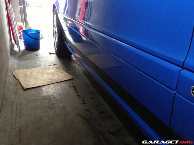

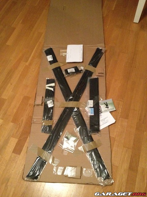

Gav mig ut på ebay och köpte hem lite nya fina dörrlister som gled på utan problem, trodde det skulle vare bökigare än det var.
https://www1.garaget.org/gallery/images/20/19557/19557-12f13b129930d950b5db526ed099d166.jpg

https://www1.garaget.org/gallery/images/20/19557/19557-2827b8e315e4d1847b3d380c023a1031.jpg
och här sitter dom nya listerna..tongue

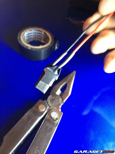

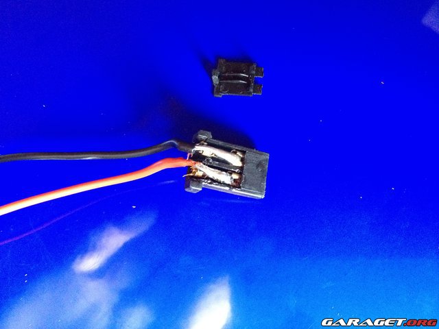

När jag höll på som bäst med att lösa min havererade vevhusvetilation så lyckads jag komma åt locket på servobehollaren och som av en händelse så gick den sista tråden som höll fast sladdarna till nivågivarkontakten av =/ fick i och med detta åka och investera i en lödpenna och försöka rädda det hela...
https://www1.garaget.org/gallery/images/20/19557/19557-a331df50bb0b6e96d6d90219e357a471.jpg
Jag tror det blev bra faktiskt.?
https://www1.garaget.org/gallery/images/20/19557/19557-acde23ad9a32e9123c21f63c7f0e98c9.jpg
Lite krympslang och eltejp gjorde susen tror jag, det slutade larma att något var fel så jag antar att det blev rätt.. smile

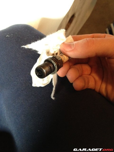

Efter att jag bytt tryckslangarna så tänkte jag ju såklart att turboläckaget va tätat och att att va frid och fröjd men så var ju såklart inte fallet. Bilen gick fortfarande som en påse nötter och jag förstog inte varför. Systemet var trycktestat och höll tätt hur bra som helst efter slangbyte. Vevhusventilationen va ju också åtgärdad så mitt nästa steg blev då att börja se över hur det var med tändningen.
https://www1.garaget.org/gallery/images/20/19557/19557-cad80b9c9472c4aeb91724d1336fb2b0.jpg
Nya stift fick det lova att bli. Blev nya BCP7rs stift. Plus lite annat från CP-service
https://www1.garaget.org/gallery/images/20/19557/19557-3d382be3f60f2a22a1a1b5d6ca4fae5b.jpg
Stiften badade även i olja så i botten på mitt lilla paket ligger en ny ventilkåpspackning också om ni undrar tongue
Senast redigerat av VIRUS_S2 (17 februari 2013)
84 Inlägg
17 februari 2013
#60
Jag började dock med att torka ur den värsta olja och "bös" som samlats runt stiften under alla år och ploppade i de nya stiften och åkte en sväng för att jag hade ju såklart förhoppningar om att det va stiften det var fel på.......

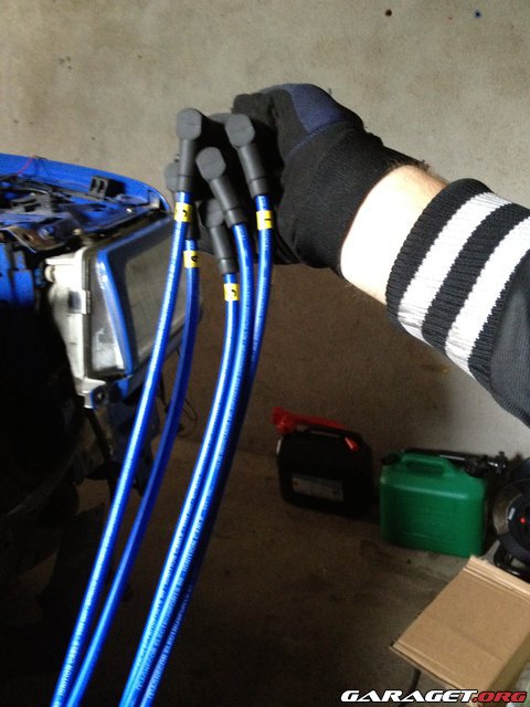

Det var inte stiften, eller iallafall inte bara stiften. Tillbaka in i garaget och ur med stiften och kikade runt lite och fick syn på en sprucken tändkabel, den korta rackaren.
Där har vi boven tänkte jag och fick tips av blomgren att h2mracing hade silicon tändkabelsats till s2an som funka bra så jag klickade hem ett paket på direkten.
https://www1.garaget.org/gallery/images/20/19557/19557-99e21d902ba5f56c2afdbd3978428741.jpg
Perfekt numererade å allt, det är bra när snillen som jag ska meka bil haha tongue
På med nya kablarna iallafall och ut på provtur.....
Fanskapet gick ju ännu sämre nu bara för det:/

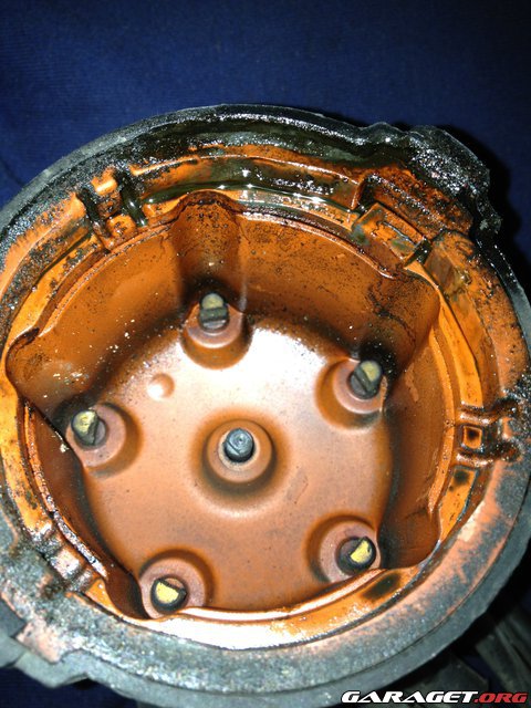

Fattar ingenting, men det är ju inte ovanligt. Fick åter hjälp av blomgren som inte tyckte det va lika konstigt och började rycka ur tändkablana med motorn igång och ingenting hände ?? inte så konstigt när man rycker ur tändkabeln till en cylinger som inte har tändning...
Stackars bil gick ju bara på 3 burkar, undra på att det gick trögt.roll..hem till garaget iallafall och rev dän kablar och den här gången också fördelar locket.
https://www1.garaget.org/gallery/images/20/19557/19557-9bfb14e404acfa0f782265c5edafece6.jpg
mummsigt värre.
Inte bara va locket full i skit och olja, man ser även på stiften i locket att det nötits ut ett spår som jag gissar på tillslut blivit så stor att det inte får tillräckligt med kontakt?? (mitt expertutlåtande, berätta gärna om jag har fel eller gör fel det uppskattas)
Fick tag på ett nytt lock av Karlskogas egen och ökände MR NM smile tack tack. Locket åkte dit iallafall, jag bytte inte rotor för jag fatta inte hur man fick bort den plus att jag inte ville göra saken värre genom att böja sönder något. Så rotor byta får bli ett senare projekt.
Med nytt lock på plats och även ett nyinhandlat Varta batteri så blev det ett helt annat ljud i maskin och startproblemen jag tidigare haft och att det gamla biltema batteriet laddade ur sig på en eftermiddag var ett minne blott.
