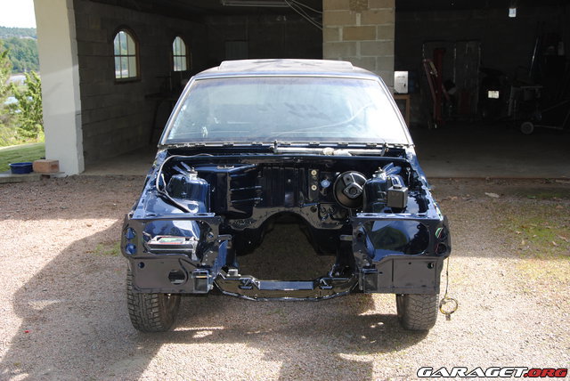

big_smile
https://www1.garaget.org/gallery/images/180/179285/179285-3f20e03cda5cc580f342ef0997649054.jpg
https://www1.garaget.org/gallery/images/180/179285/179285-9cd018d5c254b35db68c50eccf8dbde9.jpg
https://www1.garaget.org/gallery/images/180/179285/179285-8d83e8d0227a8cbb71e5d3deb231c126.jpg
Får ta ett ryck med riktiga kameran snart.

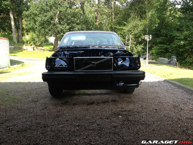

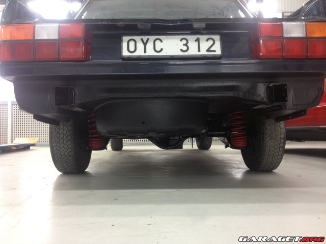

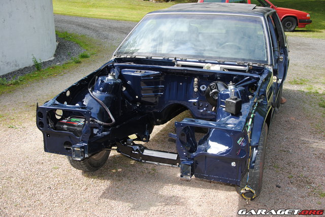

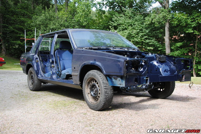

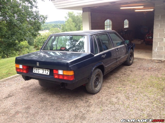

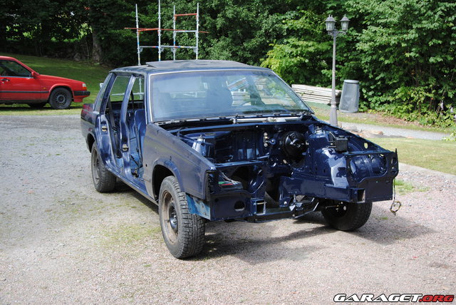

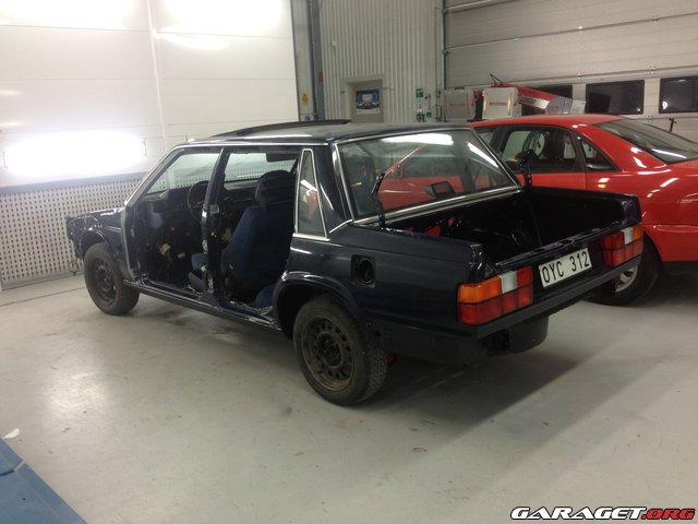

Bjuder på lite fräschare bilder
https://www1.garaget.org/gallery/images/180/179285/179285-b365eabc4efb4f9a17985ebeb9c451d1.jpg
https://www1.garaget.org/gallery/images/180/179285/179285-1660680e6dae65a76de3deef7a6df3f9.jpg
https://www1.garaget.org/gallery/images/180/179285/179285-ba55487127bb5ff00d2c9f8ed911a127.jpg
https://www1.garaget.org/gallery/images/180/179285/179285-4d528efbe898ea5e1f6c3f446749f432.jpg
https://www1.garaget.org/gallery/images/180/179285/179285-a4c515058a4e4821ed21957dc2dc4eab.jpg
Testade hänga på en framskärm. Hög som ett hus big_smile
https://www1.garaget.org/gallery/images/180/179285/179285-e6e0d983a53093486958450cf82a722b.jpg
https://www1.garaget.org/gallery/images/180/179285/179285-e8a5300d1fd83948e29e217ea8b6b74c.jpg
https://www1.garaget.org/gallery/images/180/179285/179285-cfe1312fa31fb6b42dc2256a8f1fd737.jpg

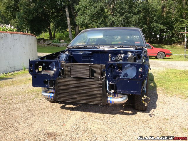

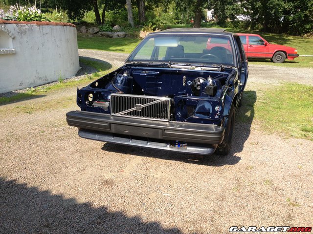

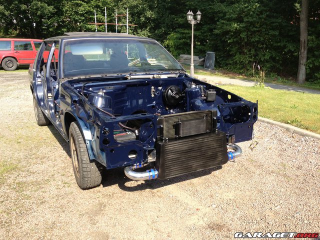

Testade att passa in kylarna idag och kollade hur det blir med tryckrören, ser lovande ut!
https://www1.garaget.org/gallery/images/180/179285/179285-fafddf9640e5e0e1de6f9fa130dedfd7.jpg
https://www1.garaget.org/gallery/images/180/179285/179285-2a7e2b0d15bfbb495722149f4ef68afd.jpg
https://www1.garaget.org/gallery/images/180/179285/179285-76ed7a986c86dc748621e0fb963e08a0.jpg
https://www1.garaget.org/gallery/images/180/179285/179285-6e771bc6d540aa278ec79fad56aa584d.jpg

Ser ju skit bra ut smile

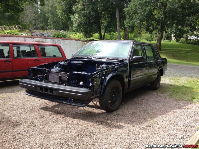

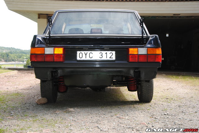

Liten update:
https://www1.garaget.org/gallery/images/180/179285/179285-06c7a662f4a251f496a05f980b515b31.jpg
https://www1.garaget.org/gallery/images/180/179285/179285-02881eb22d6a19e4b195c1021b8cca43.jpg
Dörrar och bagagelucka är monterat, har även grejjat med stötfångaren fram för att få mer luftflöde till kylarna med hjälp av Arduino och ett RC-servo smile Vet dock inte om jag ska ha kvar det. Måste skaffa ett servo med mer drag i eller tänka om lite.

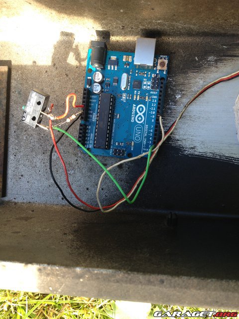

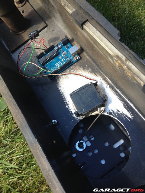

Ni som är intresserade av hur det funkar:
Servo från en RC-bil ditlimmad med PL400 big_smile Seriöst och bra
https://www1.garaget.org/gallery/images/180/179285/179285-32f6b85675910ad23bc5538d60cdbb23.jpg
Styrs av en Arduino Uno Rev3
https://www1.garaget.org/gallery/images/180/179285/179285-03c4b27265a20ed3f1c62412584c1536.jpg
Kopplingschema på knapp, 10K ohms resistor och en återfjädrande brytare (vanlig brytare går också men då får ni programmera om lite)

Appropå din koppling på regskylten, hur kopplar man in Arduino:n? är inte helt med på noterna där, men kan man koppla den direkt till batteriet eller? såg att det fanns USB och DC inkoppling, har du lust att förklara? smile
