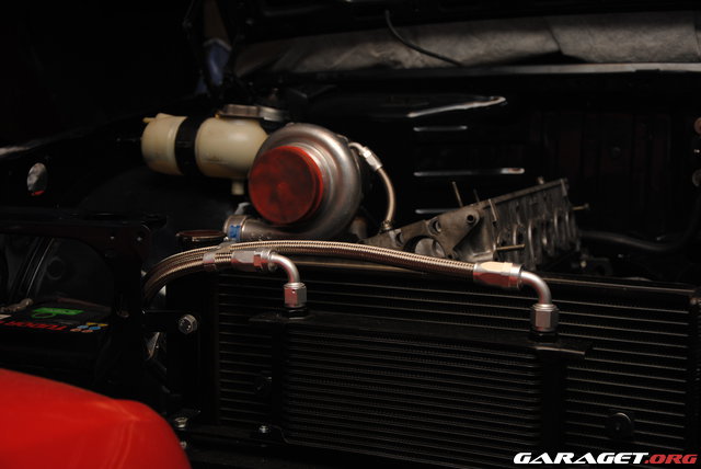

La på den andra toppen för att få rätt längd på allting.
https://www1.garaget.org/gallery/images/180/179285/179285-5c8c2846e0e3ddaecadeafa0c8a48cd8_large.jpg
https://www1.garaget.org/gallery/images/180/179285/179285-4fc1fcbde8313ff08fa7b4bb9a0c892e_large.jpg
https://www1.garaget.org/gallery/images/180/179285/179285-179bd41ff6076b913ebd1339c093d980_large.jpg
https://www1.garaget.org/gallery/images/180/179285/179285-ff560e28d6a40b4882cf79404262f0cd.jpg
https://www1.garaget.org/gallery/images/180/179285/179285-1d589a348e0b8590fbce1fc49770e9e7_large.jpg
Vart tvungen att vrida "mellandelen" på turbon för att returen inte skulle ta i grenröret. Får hoppas att det fungerar på detta sätt.
