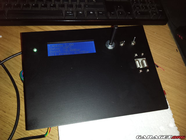

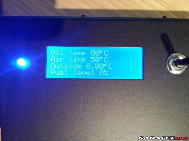

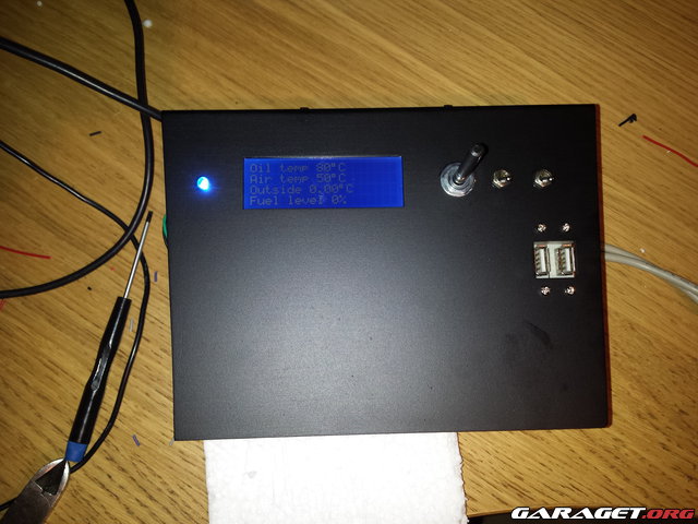

Tjohej. Har pillat med lite allt möjligt. Dönar ut massa bilder, dock tagna med telefonen så dom är lite dassiga smile
Tänkte om lite med systemet som ska visa alla mätare, kommer läsa allt seriellt via Megasquirtet direkt till Arduinon istället. Kortet blev lite mindre smile
https://www1.garaget.org/gallery/images/180/179285/179285-a36d9c30e57827c344aa059a4a73223c_large.jpg
Testkörning
https://www1.garaget.org/gallery/images/180/179285/179285-7aea59006c94fb2283dad8a7be5ee3a3_large.jpg
https://www1.garaget.org/gallery/images/180/179285/179285-a7387189a9ccc5f2496f71c99755512c_large.jpg
https://www1.garaget.org/gallery/images/180/179285/179285-dc842b1c77ae730e23fe85bdfbaa0bc6_large.jpg
https://www1.garaget.org/gallery/images/180/179285/179285-6d5e022d58df2ae0885a3e9223da1b8b_large.jpg
https://www1.garaget.org/gallery/images/180/179285/179285-c9a78247b44b60e217f91ed0fdbb8c26_large.jpg
https://www1.garaget.org/gallery/images/180/179285/179285-3c8ed1280478163e8dac56d2d5d5318f_large.jpg
https://www1.garaget.org/gallery/images/180/179285/179285-3663b49d7565710cd5e9379944147554_large.jpg
Två USB uttag är monterade också, den enda ska gå till Arduinon och den andra till sprutet.

#492
jävlar vilket jobb! älskar idén med displayen alltså, riktigt fräck! smile
467 Inlägg
17 februari 2014
#493
Volvo240Driver skrev:
Stilrent big_smile
Tackar!
Garagemuppen skrev:
Man kan inte annat än att bli imponerad över ditt arbete! Det blir grymt bra detta.
Förresten, skulle denna bli helt laglig i detta utföranade eller hur var det? smile
Nej i detta utförandet blir det svårt att regga den. Tanken är att regga den som ombyggt fordon, då utan turbo. Men det är en del som ska fixas innan dess. Måste bygga klart brandväggen in till kupén, påfyllning utifrån, andra bromsar etc. men det står redan på schemat så det löser sig smile
Tackar! Ja vi får väl se hur det funkar. Med detta "system" kan jag ju göra vad jag vill i princip. Tänkte lägga till shiftlight och lite sånt sedan.
