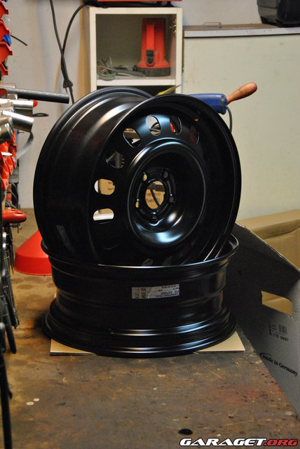

grymt jobb! smile vad blir de för fälgar på denna eller de kanske du inte funderat på än? smile
Jag köpte ett par 17" plåtisar som jag tänkte bredda och centrumvända.
https://www1.garaget.org/gallery/images/180/179285/179285-bfe84b7923dab9a4eccbff21304057ba.jpg
Men jag ska nog ha en uppsättning med 15tum plåtisar till sleeperlooken om bromsarna får plats.

gillar bygget starkt ! men va gav du för de 4st 17" ? wink

zappen999 skrev:
http://www1.garaget.org/gallery/images/ … 4057ba.jpg
de kommer sitta klockrent, tror de räcker med 17" då plåtisar passar med sleeper looken smile
800 har jag för mig!
timsi skrev:
zappen999 skrev:
Ja det kanske blir bra med 17 smile
