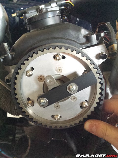

Tja! Inte hänt så mycket i bygget. Upptäckte att kamdrevet jag köpte från J-spec inte passar till kamremmen. Suck... Så nu saknar jag både oljedrev och kamdrev.
