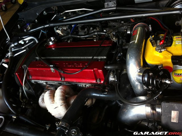

https://www1.garaget.org/gallery/images/105/104924/104924-668bae3ae3103d6b63d8339270db4b2c.jpg
Så här ser motorn ut idag! smile
