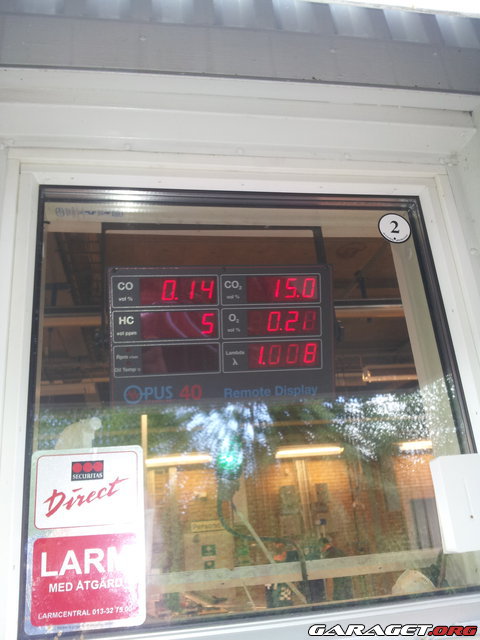

https://www1.garaget.org/gallery/images/147/146831/146831-4d5ba7006b37eea29d8951fcc85b9cce.jpg
Såja! smile äntligen fått ner avgasvärderna big_smile
ska boka tid på måndag för reggning!
det som va fel va felkopplat jord till lambdan och sen en lite jäckla hål i avgasröret vid bakaxlen!

XXtreme skrev:
Hög lamda kan ju oxo betyda att du har ett avgasläkage innan lamda? Kanske inte rätt väg att gå att byta till större spridare:) bara en tanke
du hade nästan rätt wink bakom lamdan va det;)

EmZZ1 skrev:
Nja han hade rätt smile Bilprovningen mäter ju lambdan i ändröret, efter ditt hål! Därför man kan få dåligt lamdaresultat om du har läckage efter bilens lambda!
