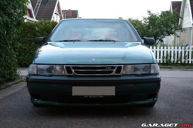

De rätta emblemen på plats! Mobilkameran gör färgen lite blåtonad:
https://www1.garaget.org/gallery/images/188/187768/187768-d95fbfd62de3685f8fa164fca8da681a.jpg
Insåg då jag fräschade upp reflexpanelen att jag råkade tona backljuset rött. Något bilprovningen kan ha invändningar på?

en av Sveriges absolut finaste saab 9000 älskar detta projektet full pott smile prem lagd smile
Nej, då det inte är krav på backljus smile Vart fick du tag på emblemen?
Tack! Inte där än, ser bättre ut på bilderna än i dagsljus men är ju lite skillnad sen jag köpte den smile

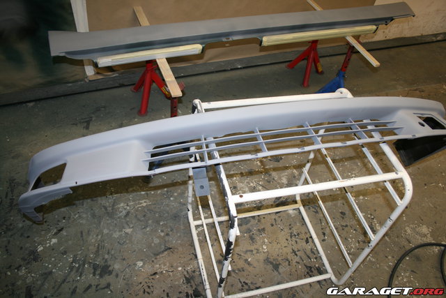

OK, då. Men bara för att jag är så snäll smile
Lite slipgrund på. Det är rätt häftigt, så fort man får lite spackel o grundfärg på grejerna ser de helt nya ut:

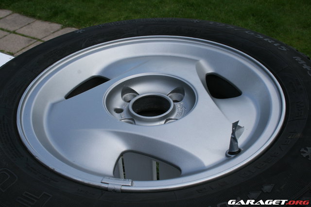

Kunde inte låta bli att "snabblacka" fälgarna med lite fälgfärg på burk från Biltema smile Färgen var faktiskt rätt snygg med tydlig metallic-effekt, dock halvblank. I ett kort ögonblick tänkte jag dra på klarlack, men ändrade mig. Detta är trots allt bara "nödhjul"
https://www1.garaget.org/gallery/images/188/187768/187768-b58bd9629e39b50c48989f68da644be5.jpg

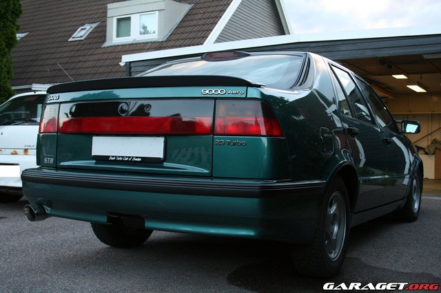

Front och kjolar monterade, har även köpt nya plåtar samt satt dit "rätt" skylthållare smile
https://www1.garaget.org/gallery/images/188/187768/187768-689119fe1a2c60d481b55f1ac7bf5978.jpg
Bakifrån, är rätt hög bak nu. Sitter okapade lastfjädrar på. Ska kapa till dem till lagom höjd så fort jag bestämt vilka fälgar jag ska ha.

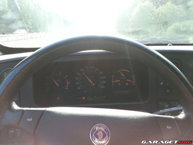

Angående SRS-lampan som lyser på bilen.
Var hos verkstan o släckte koderna, körde 20 meter sen tändes lampan igen. Helt plötsligt hade verkstan inte tid att kolla vilken felkod som var kvar roll
Jag som hade tänkt besiktiga i veckan sad

den lös när jag hade den också, ägaren innan sa att dom stängt av den pga barnstol, men då fick den lysa på besiktningen så inget jag brydde mej i, tråkigt att dom inte "hade tid" på nytt =/
Aha, den "blinkade ibland" påstod han jag köpte den av.
Men beteendet stämmer inte riktigt med hur det beskrivs i haynes-boken. Det skall finnas två lampor, varav den ena skall blinka första 5 minuterna vid fel, det gör inte min så misstänker att ena lampan i instrumentet är trasigt = tänd lampa.
Annars gissar jag på glapp i coilspringen i ratten, eftersom den tändes så fort jag åkte iväg... Sen har jag nåt svagt minne av att jag drog lite i den strax efter då jag köpte bilen. Fick för mig att montera en sportratt, men det gick inte p.g.a. kudden...
