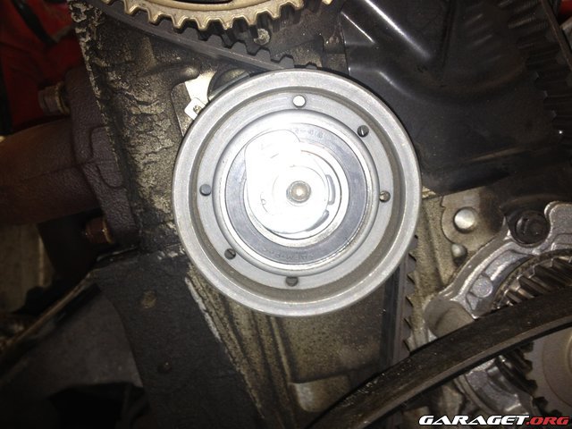

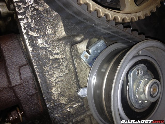

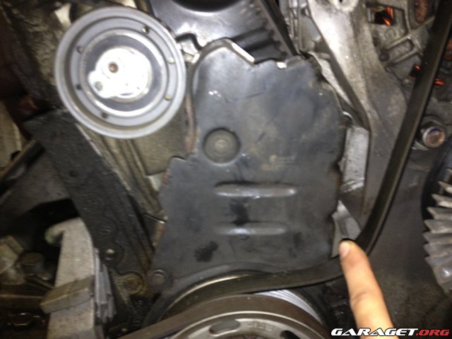

Min spännare ser inte ut som de på bilderna ni länkat( det kanske finns olika varianter?). Det finns bara en mutter i mitten som ska dras med 10 nm ( första gången drog jag med 15 men då vart mutten runddragen så jag köpte en ny), och på baksidan en metallbit som går in i hacket i topplocken och sedan den där lilla pilen. Det jag fortfarande inte förstått är att om det är normalt att pilen rör sig fram o tillbaka när man vrider på motorn. Jag märkte, när jag vred på motorn, att kamremmen släppte på spänning direkt innan man hör när kolvarna/ventilerna pyser för att sedan gå till rätt spänning efter ett helt varv (halv varv på drevet där nere).
Jag vill helst inte demontera allt igen för att komma åt spännaren men måste jag det så måste jag det.

Det ser ok ut! Man ska kunna vrida remmen 1/4 varv då är den rätt justerad.
Spännarens justermärkning skall röra sig så.

Har du dragit spännaren moturs förbi klacken sen medurs tillbaka till mitten av klacken och dragigt åt? För den ska ligga i linje med hålet, INTE där den ligger nu.

Jag var nog inte tydlig . Bilderna är från när jag demonterade den och just då har jag demonterat muttern, det enda som sitter på är en bricka. När jag installera tillbaka det drog jag den aldrig förbi klacken utan direkt till mitt i o sedan skruvade jag åt. Första ången drog jag med 15 nm vilket resulterade i att muttern blev runddragen.
Är det därför att pilen ändrar läge? jag vet att den inte gör det på 1.8 motorena (2003-). och borde inte kamremmen ha samma spänning hela tiden även om pilen går fram o tillbaka?

Okej, spännaren ska ändra läge när du trycker på remmen alt drar runt motorn, MEN den ska alltid gå tillbaka till markeringen igen, du behöver inte ta bort remmen för att spänna om utan räcker med att du nollar motorn och släpper på spännaren, drar den först MOTURS förbi markeringen och sedan tillbaka MEDURS och då är det viktigt att du inte drar den förbi markeringen utan stannar mitt för och sen drar åt muttern, gärna 25nm eller mer jobbigt om den muttern släpper. Sen kollar du om spännaren funkar som den ska, annars byt spännare.
