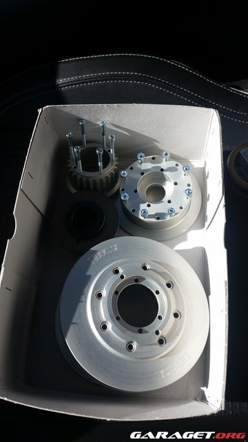

Har gjort lite framsteg iaf.var uppe hos Tibuc och hämta nya svängningsdämparen samt drev till torrsumpspumpen.
var sen nere och lämna dom hos ulf som ska fixa motorn som har väntat på dom här delarna länge.så snart ska han sätta fart.han hade förberett flänsen till tråget iaf under tiden.

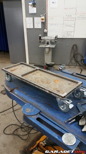

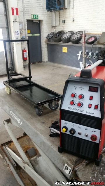

Fick även hem min aluminium svets som jag väntat på ett tag.så fick bli att göra en svetsvagn till den och tuben så den är smidigt att rulla undan.

underredet med låsbara hjul
https://www1.garaget.org/gallery/images/38/37117/37117-f90067ccc7829e7653ce929bcec78317.jpg

svängningsdämparen från tibuc i delar

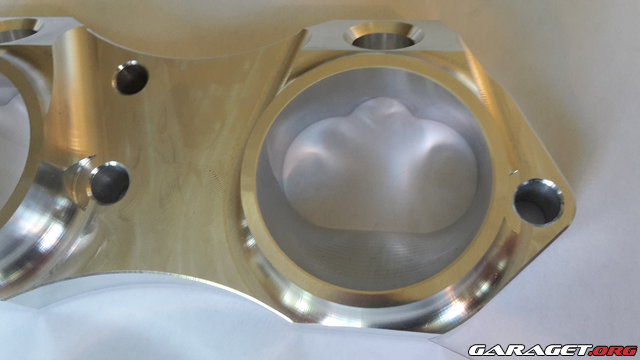

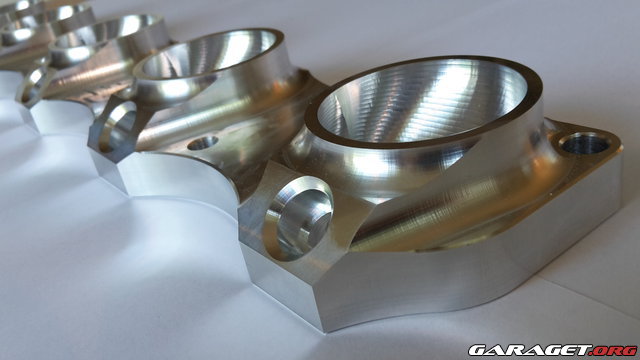

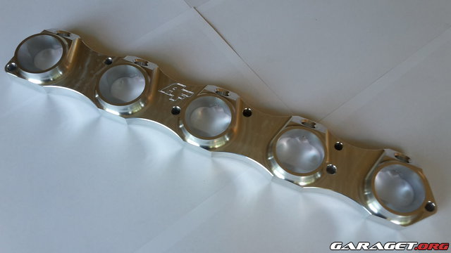

Äntligen fått hem min nya insugsfläns till nya insuget.krävdes beställningar från 2 olika företag innan jag hittade ett tredje företag som fixa det med raketfart.
Blev riktigt snygg.bara porta den efter toppen sen med när motorn kommer hem.
https://www1.garaget.org/gallery/images/38/37117/37117-653c2a75902e573efbad0d26e442d446.jpg
https://www1.garaget.org/gallery/images/38/37117/37117-498529e6d57e1c9e6a6daa62cc4eb00c.jpg
omräknat från ovalt till 50mm rör
https://www1.garaget.org/gallery/images/38/37117/37117-78e6b950a87b4c8d8ee94d45c9298506.jpg

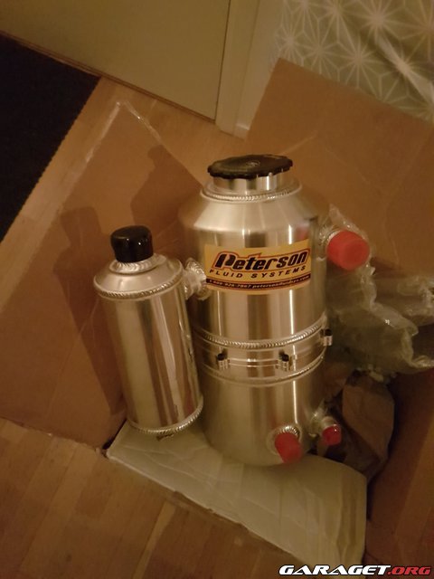

Längesen man uppdatera här men har inte hänt så mkt, fullt upp på jobb och hemma och ingen motor tillbaka än.
men den är pågång iaf. Motorrenoveraren kollar över nya kammar som ska i eftersom det ska i mekaniska tryckare och hoppas att dom kommer gå fritt.så jag kan varva mera
Har iaf fått hem min tank till torrsumpen som ska moddas i nånstans i motorutrymmet.
Men både den och insuget som snart är klart på svetsning ska placeras i och bestämma längd på rör till insug sen när motorn är på plats igen.
https://www1.garaget.org/gallery/images/38/37117/37117-9d2bbc4e48784a4eea5e959a33092399.jpg
Peterson tank med integrerad catchtank kommer bli kalas
