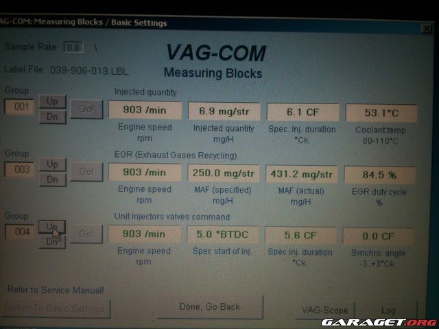

Fick mitt VAG-COM idag och lyckades få fram bland annat den här informationen (vilket säger mig föga)
Ser allt normalt ut? Bränslemängd och insprutningstiden är väl det man kollar efter antar jag?
Senaste tanken slutade på 0,87l/milen men då ingick 10 mil 120km/h med släpa som jag antar saltar till förbrukningen en del.

Ser ut som att du kan ha ett luftläckage om man kollar på ÄR-värdet på EGR:en. Det kan ju eventuellt störa lambdasignalerna så att bilen drar mer. Testa att provtryck insugssystemet bara för att vara säker på att allt e tätt.

Ja, jag reagerade också på det skyhöga värdet vad det nu står för? Enheterna och vad de faktiskt står för är lite otydligt med detta program vill jag påstå smile När jag läser MAF så tänker jag direkt på luftmassemätaren?!
Efter lite googlande så verkar varken dieselmängden eller timingen våldsamt fel, och andra sidan går ju inte bilen våldsamt dåligt..

Har aldrig sätt programmet själv tidigare, men om jag tolkar det hela rätt så har du större luftflöde en vad det ska vara enligt lmm. Om det var något fel på insprutningsmängden borde du känna det i gången på motorn.
Edit: Efter som att EGR aktivering ligger på 84% som är nära max så undrar jag om bilen var riktigt varmkörd innan du läste av det här? Dock säger ju tempgivarn bara 54grader.

Det kan vara så att EGR:en aktiverar konstant för att försöka få upp tempen men om bilen inte blir varm så slutar den inte aktivera och därav blir det ett internt "luftläckage". Kan vara så att du får lösa temp problemet först innan man kan gå vidare med det här problemet.

Jo den ska jobba till och från och ifall den jobbar aktivt på spannet 15-85% så då fungerar den nog som den ska. Men Är och Bör värdena stämmer ju inte och det tror jag beror på ett luftläckage.

När man kör är skillnaden väsentligt mindre, jag tror bör-värdet låg runt 580 (80 väg) och är-värdet va ca 620. Det är en skillnad på ca 7%, betyder dom 7% lika mycket mer diesel har vi ju en stark kandidat där.

Jag fick tillfälle att kolla livedata på en Passat 1,9tdi 110hk som förvisso är en "helt annan" motor. Han hade inte alls samma värden som mig. Dels låg hans bör- och är-värden på samma för luftmassemätaren. Sen hade han bara 2° BTDC på tomgång, detta är alltså insprutningstiden före övre dödläge om jag fattat det rätt. Han hade även något längre mängd bränsle på tomgång.
Det finns ett värde för liter diesel i timmen, min ligger på 0,8l/h den jag kolla idag låg på 0,39l/h. Helt klart något som inte stämmer.
Det jag tänker är vad den baserar bör-värdet för lmm på? Mapsensorn? Antingen så är väl lmm trasig eller mapsensorn? Vad tror ni?

Bör värdet är ju ett fast värde som tillverkaren har konstaterat ska vara vid ett givet tillfälle. Är värdet berättar ju vad du faktiskt har för tillfället. Kan vara så att ÄR värdet visar fel p.g.a en trasig givare eller ett kabel fel som stör signalen.

Ja, det skulle ju va MAF värdet som uppenbarligen är något lurt med. Jag har inte testat med en annan än, men ska göra det när min kontakt har tid. Hans lmm mätte vi upp igår till bra värden.
