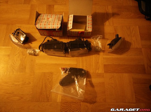

Lyckats få tag i lite mer delar, inte det lättaste men nu så.
Dimljusen nya i org kartong tyckte ja va lite nice smile synd att priset inte va lika sjysta dock..
Nu är det bara 1 sak till som står på listan, plus en massa tid då..

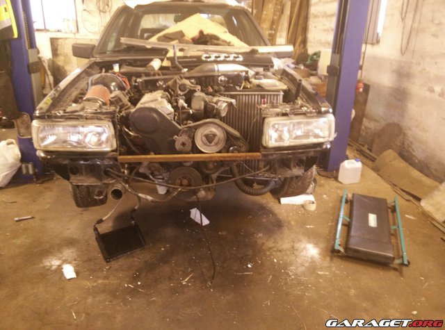

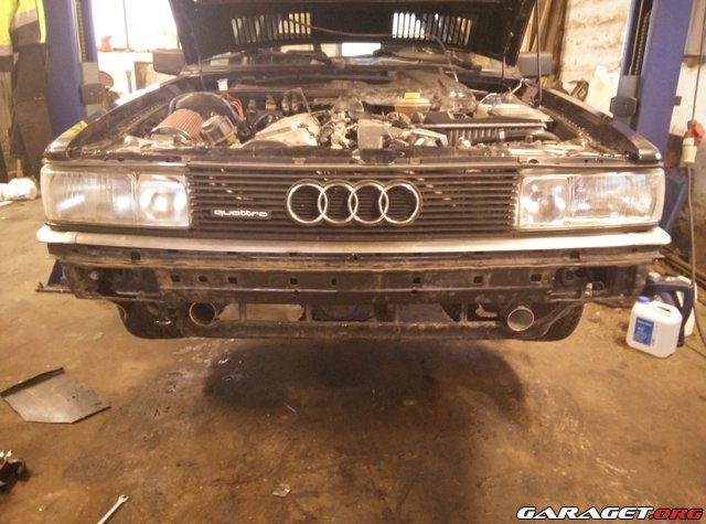

Inbackad i verkstaden och håller på att testa lite nya saker nu igen då
Krockbalk från audi 80
https://www1.garaget.org/gallery/images/7/6651/6651-de283d855367f90d2aae4db1d39560fb.jpg
https://www1.garaget.org/gallery/images/7/6651/6651-c8309ef512594c13ab88fca93dc8d68e.jpg
Passformen på huven från ACM var rätt bra måste jag säga!
Jag beställde hem huvlås från ebay, kopior av aerocatch. tyvärr så va de ju som att kasta pengar i sjön då dom inte går tillbaka som dom ska o lite annat smått. kort sagt så litar jag inte på dom utan har beställt ett par äkta istället som borde dyka upp under veckan ihop med lite annat smått o gott.
Jag har velat behålla frontkorgen orörd tidigare men på grund av utrymme o lite annat så ska jag passa på att ta bort delar av den nu när fronten ändå är borta.
Främre motorfästet vill jag gärna ha kvar dock så jag får fixa ihop nåt läckert där.

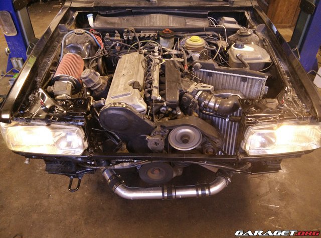

Bara för att jag sa att passformen på huven var rätt så bra så sket det sig kungligt! tongue
infästningarna till gångjärnen var 7.5mm förskjutna åt vänster så hade världens glipa på höger och överlapp av framskärm på vänster.
Fått en ny huv levererad utan allt för mycket strul men inte hunnit kolla nåt på den.

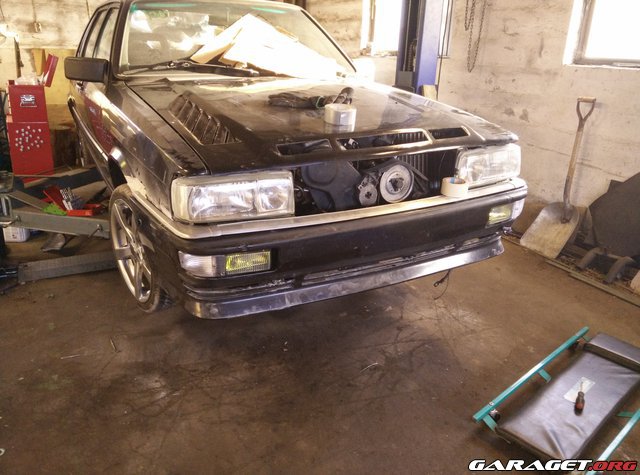

Lag ett par timmar på testmontering och kapning av fronten.https://www1.garaget.org/gallery/images/7/6651/6651-d2f10da055ca4232a1b620de298268e5.jpg
Fronten ska förhoppningsvis vara så gott som färdig med balk för infästning osv.
bara se så att den fortfarande passar efter att jag la till lite glasfiber o så.
Infästningarna på sidan löstes rätt simpelt med "push clip" så den är lossad på 2 röda.
Jag har inte riktigt bestämt mig än om jag vill montera sidoblinkers fram lr om man bara ska slipa ner "sargerna" på fronten för dom.
Ett annat problem som inte helt oväntat dök upp är ju intercoolern som inte får plats bakom fronten länge så jag får försöka trycka ner den vid kylaren istället.

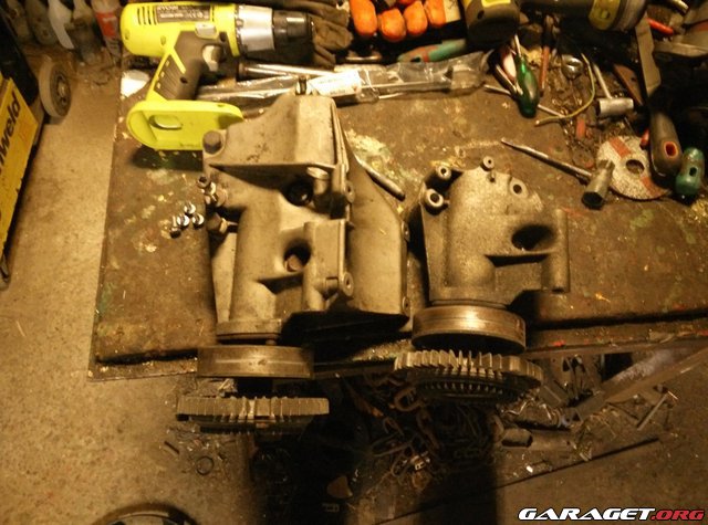

råkade för ett tag sen komma över ett generator/servo fäste från AAR motorn som jag misstänkte skulle göra sig bra i 90:n.
Tack vare detta kanske jag kan trycka ner ic:n. skulle vilja byta tråget också för att kunna få kylaren rakare men det får komma vid senare/lägligare tillfälle.

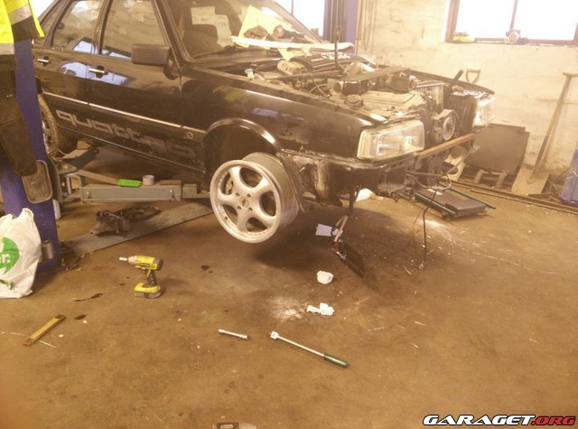

Nya fälgarna verkar passa skapligt iallafall men kan behöva valsa skärmkanterna fram då det tar i redan med dom jag har på sedan tidigare
https://www1.garaget.org/gallery/images/7/6651/6651-f112799dff907d1a9768cfd86e82fcc7.jpg

Tack! det är det jag hoppas på. lite snyggare än org men inte allt för uppseendeväckande.
Tyvärr så är det ju inte så smidigt att få tag i org urquattro prylar så det fick bli en glasfiber front från Lettland lr vart de nu va, ACM hade inga urquattro frontar.
Vad säger ni om sidoblinkersen?

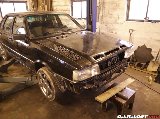

https://www1.garaget.org/gallery/images/7/6651/6651-4470aa9f5ccb8c675b4beafea72c4c87.jpg
https://www1.garaget.org/gallery/images/7/6651/6651-a013d13a4363114310f8684061e563a4.jpg
Går lite segt men nu är den Back in action.
Lite småskit o fixa innan jag kan skicka grejerna på lack

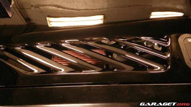

Sneak peek wink
Kommer mer senare i veckan
https://www1.garaget.org/gallery/images/7/6651/6651-1410e3d19c538eb4e0ff50c6058338a5.jpg
