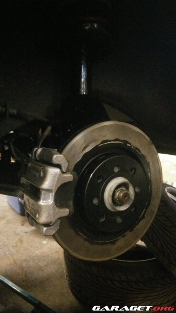

Har jag missat något? Varför borrades skivorna om? neutral
Senast redigerat av LeafBox (10 september 2015)
515 Inlägg
10 september 2015
#262
hehe nej då, nya större skivor som ramlat in. 323mm A8 dom har dubbla 5/112 nu men kommer troligtvis bli fula in 4/108 också vad det lider.

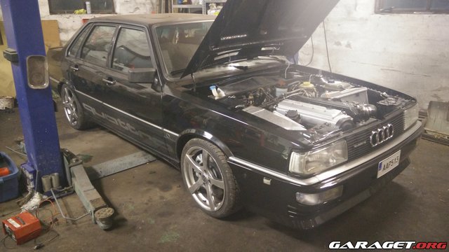

Var ute förut idag och tog årets sista tur.
Nu blir de pallbocksräser ett tag igen

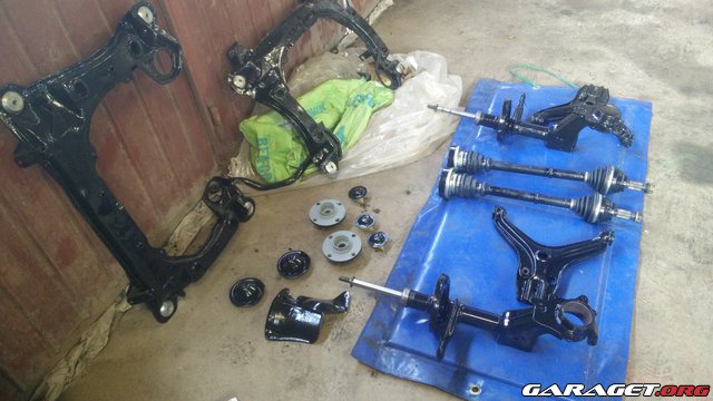

Lite delar
https://www1.garaget.org/gallery/images/7/6651/6651-fe62e34bcd745ad0a136e5af1d9d8204.jpg

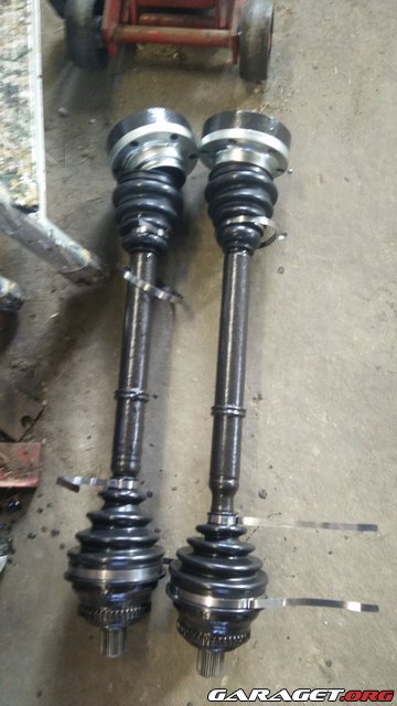

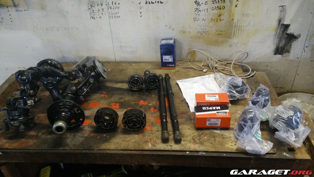

Kompletta drivaxlar med nya damasker
https://www1.garaget.org/gallery/images/7/6651/6651-7731ee08a281672945cd3dfbed9b190a.jpg

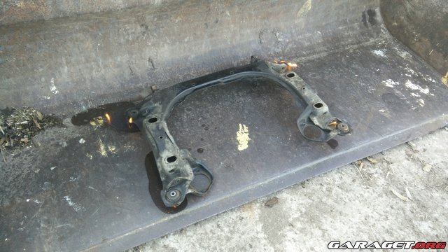

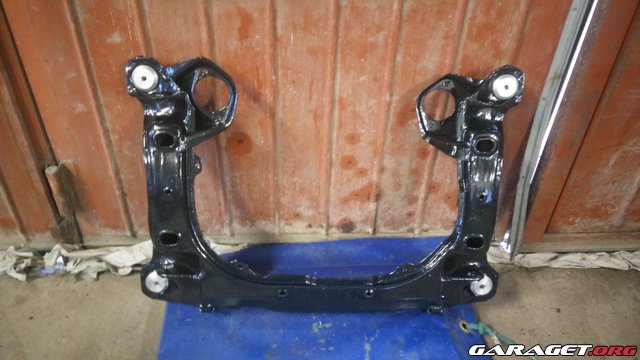

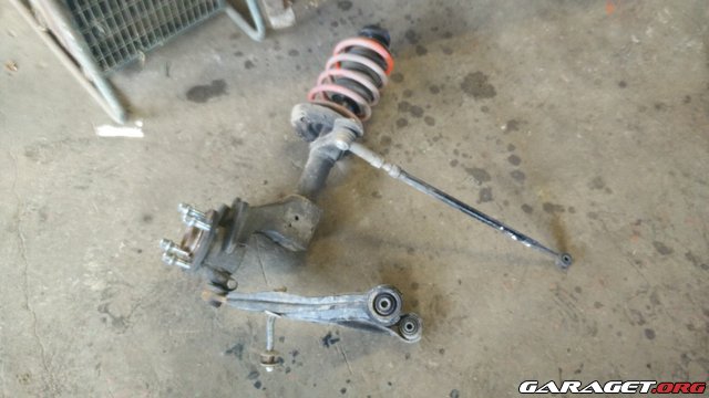

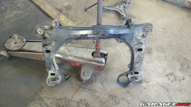

Plockade ner fjäderbenen och subframen fram
https://www1.garaget.org/gallery/images/7/6651/6651-e2045f7b0751be569d82f436ac04593e.jpg
https://www1.garaget.org/gallery/images/7/6651/6651-1e0797e115aa80ecea4f7cda3212d547.jpg
Tomt blev det
https://www1.garaget.org/gallery/images/7/6651/6651-059128aea62a46599618a99f4dedd15d.jpg
https://www1.garaget.org/gallery/images/7/6651/6651-36930e8af205b68f409126d7b812222e.jpg

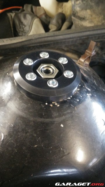

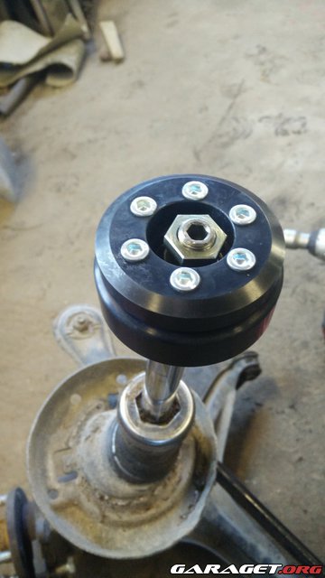

Tvungen o se att topplagringarna passa på dämparna
https://www1.garaget.org/gallery/images/7/6651/6651-636d161f1c2269d55eeb6db0a081abd0.jpg

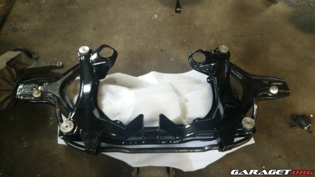

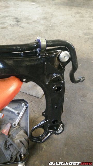

Alu bussningar i subframarna mest för att de var smidigare att få tag i än org bussningar.
https://www1.garaget.org/gallery/images/7/6651/6651-3a0400a7812b790025dfbb1bba64540c.jpg

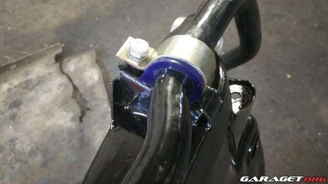

Moddat till Krängninshämmaren bak
https://www1.garaget.org/gallery/images/7/6651/6651-cbd8b05deddfa5e3e4d766890c2c2d0e.jpg

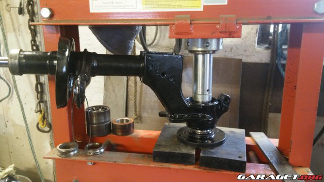

passar på att byta alla hjullager runt om då jag inte gjorde det sist.
https://www1.garaget.org/gallery/images/7/6651/6651-266910b6c8eb0169c8c5a4bb3cdb5173.jpg

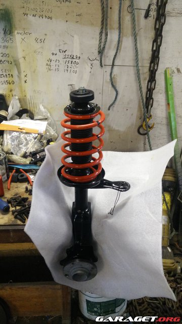

Frambenen ihopsatta med nya damskydd
https://www1.garaget.org/gallery/images/7/6651/6651-eaa229d8b4739808f23df0cea530f28f.jpg

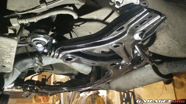

Hittade inga org bussningar till krängaren fram så fick bli poly fram
https://www1.garaget.org/gallery/images/7/6651/6651-901bd50aec36b4da9ffb75268ccdf941.jpg
https://www1.garaget.org/gallery/images/7/6651/6651-eaa059c6fe2390dbabe34edd559a79a8.jpg
https://www1.garaget.org/gallery/images/7/6651/6651-6afd3226572144667c4c5d5345191fa5.jpg

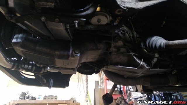

Har läkte lite olja som jag antar är från medbringarna på växellådan så jag tänkte byta dom innan jag plocka upp främre subframen igen.
Annars är nog det mesta som ska vara fram färdigt för montering.
Bak ska jag fixa fjäderbenen och byta packboxar i bakdiffen så borde det vara färdigt att monteras ihop igen.

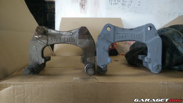

Har ju även varit på jakt efter okhållare som ska rymma lite större skivor men det visade sig ju att jag fick med mig en uppsättning hem från skroten för ett tag sedan jag kan ju börja kika lite på o få till det med lite större skivor bak också.
Må inte se ut som stor skillnad men de 5mm kan med lite tur göra att jag kan gå upp från mina nuvarande 256mm till 280mm wink
https://www1.garaget.org/gallery/images/7/6651/6651-71b5c45ffa800df5f81a483d31109c64.jpg

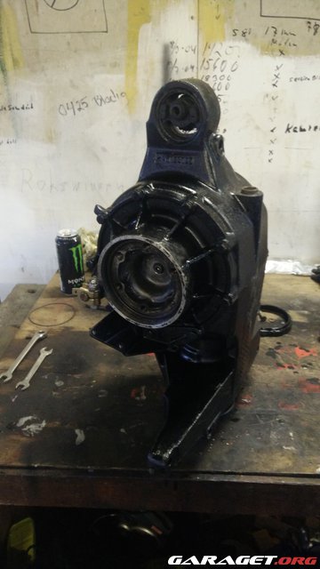

Kan väl kanske tillägga att packboxen till bakdiffen kom på plats ihop med lite ny olja.
https://www1.garaget.org/gallery/images/7/6651/6651-1796559e694270ddd6d2fba758df7a49.jpg
Jag såg ingen anledning att vänta så slängde upp diffen o gjorde det sista.
Bokat tid för hjulinställning nästa vecka så efter det kan jag väl få de lite lugnt den här vintern kanske!
