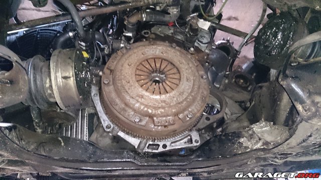

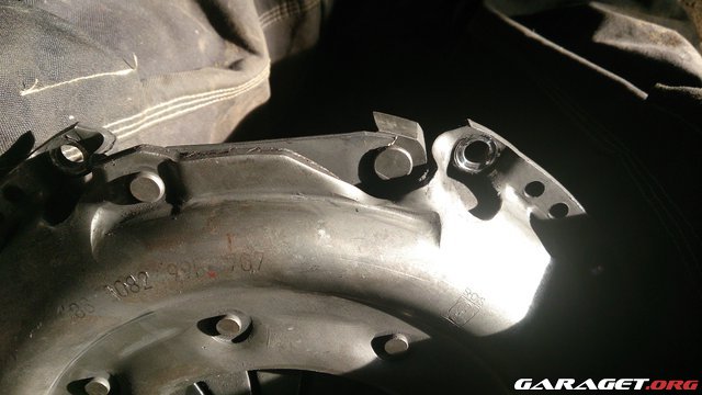

Nu har lådan varit nere en sväng och tryckplattan såg ut såhär: https://www1.garaget.org/gallery/images/7/6651/6651-b7bf79b352f2f61c3b61db53cd838f2d.jpg
En av 3 fjädrar hade gått av och lossnat från niten.
inte klockrent direkt så slitytan har inte centrerat som den skulle.
får väl se det som ett bevis på att man inte ska köpa beg delar ibland..
100 kopplingen fick hitta tillbaka iallafall

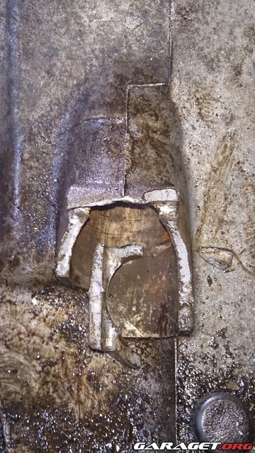

Tyvärr så klanta jag mig rätt duktigt när ja skulle ha bort kopplingscylindern, missade spännstiftet och med dåligt tålamod så blev resultatet såhär...
https://www1.garaget.org/gallery/images/7/6651/6651-48aafea9c523373eb5b826f51154d69e.jpg
Fick hjälp av en polare o svetsa lådan iallafall så de ska förhoppningsvis inte vara några problem.

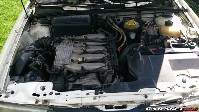

Var o hämta en coupe med 7A spis i veckan för en billig peng
https://www1.garaget.org/gallery/images/7/6651/6651-7b4d4a49f8e632381932dbc7be450e93.jpg
https://www1.garaget.org/gallery/images/7/6651/6651-b38c7ee70927f9e2e17e32dc845eed20.jpg
avgaset var helt av innan kat så fick sitta med peltor i 20 mil! tongue

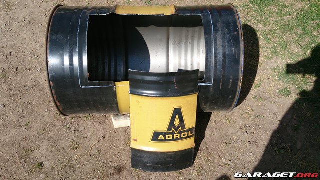

O sist men inte minst så började jag med något jag velat ha ett tag
Någon som kan gissa vad de här ska bli för något?
https://www1.garaget.org/gallery/images/7/6651/6651-5d32f9d24f6b5d990845811a28ab893b.jpg

Kan det va ett blästerskåp tro?
Gött med 7A maskin, plocka toppen till quattron? Den skulle sitta fint i min Ådi annars!
Japp så enkelt är det! tycker de e lite dyrt o köpa i den storleken..
nja har inte riktigt kommit fram till vad den ska användas till, lite sugen på kammarna + annat smått o gått men den e till salu till rätt pris wink

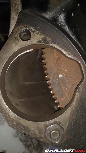

Lyckan blev tyvärr kortvarig då testrunda nr 2 resulterade i att bilen dog och inte gick starta igen.
Konstaterade igår att trigger pinnen svänghjulet verkar gått av hmm
Klurar på om ja ska fula dit en ny bara eller om man ska riva ner lådan o byta igen...

Bästa rådet är att ta ner lådan och byta igen smile

https://www1.garaget.org/gallery/images/7/6651/6651-7bf12e62e13c6705e6ca5eaf85e463d5.jpg
Så såg det ut.
Kan informera om att det e lite kämpigt att borra ur piggen på 100 svänghjulet då den verkar vara härdad eller nåt
resulterade i att jag fick plocka ner lådan ännu en gång och dit med 7a svänghjul, ny sinter och ny 707.
Men nu verkar de lira peppar peppar.
Bara hunnit åka ett par mil men verkar lira som de ska nu äntligen!
Tilläggas bör att lamellen satt rätt förra gången för den passar inte med splinesen mot lådan, de e fysiskt omöjligt som jag märkte i fredags! wink

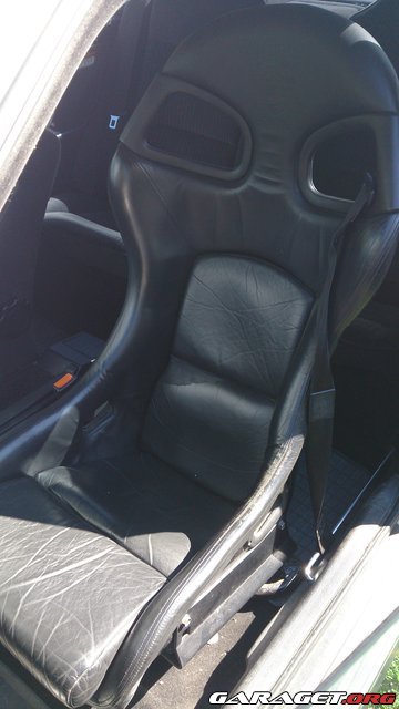

Börjar bli rätt sugen på o få i sportstolen så får se när man tar tag i o göra fästen till den.
https://www1.garaget.org/gallery/images/7/6651/6651-16f2933f107a7fc9d6141bdb81ee8503.jpg
