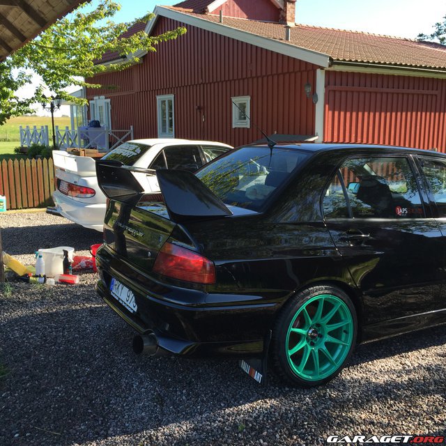

Helgens bus bjöd på lite rök big_smile
https://www1.garaget.org/gallery/images/146/145897/145897-4e65783f178d818e6c86d9f051918448.jpg
https://www1.garaget.org/gallery/images/146/145897/145897-137068ced80645f8d8a5ffe80e68af9f.jpg
https://www1.garaget.org/gallery/images/146/145897/145897-36e23cade39aac60b438fd2230251a54.jpg

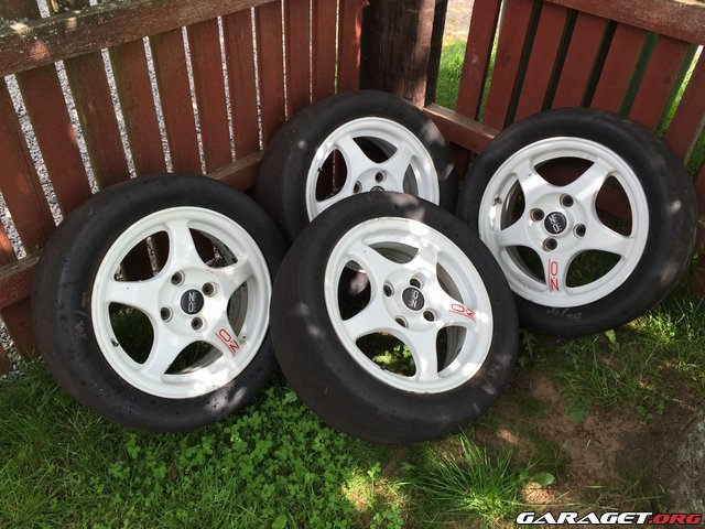

Ångest över dom nya däckena... Äsch skall fixa några billiga däck till 15" så kan man börna med gott samvete framöver roll
// Kong

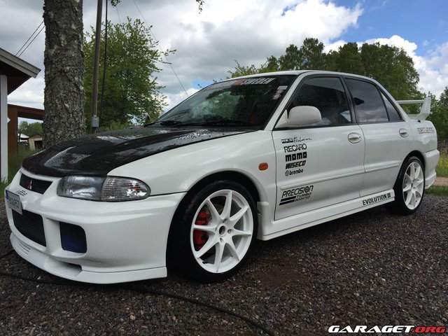

Uppdatering 22 Juni
https://www1.garaget.org/gallery/images/146/145897/145897-ce6cc463d8615f6d6ed530d10d25c7fd.jpg
https://www1.garaget.org/gallery/images/146/145897/145897-cdeadd8f01025d4846aaa91d6d437714.jpg
https://www1.garaget.org/gallery/images/146/145897/145897-318b4d718deead853980a29b9d5575a6.jpg
https://www1.garaget.org/gallery/images/146/145897/145897-64f388eea32a3e391e78305f175345ad.jpg
Lite bilder från för förra helgens bus. Tackar Olle Johansson för kanon bilder! smile
https://www1.garaget.org/gallery/images/146/145897/145897-527bbf2f8344acc7f8d39a0fecfd0044.jpg
https://www1.garaget.org/gallery/images/146/145897/145897-63d66e079291cdd8168cab45933cd44b.jpg
https://www1.garaget.org/gallery/images/146/145897/145897-6de3cba0b7f78fcdab3a6cf55b9d55d0.jpg

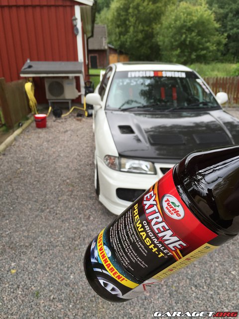

Bilen har även fått sig lite omsorg med vax och en tvätt. Polaren (Turbo_Emil) passade på och få lite glans på sin Evo 8 också cool

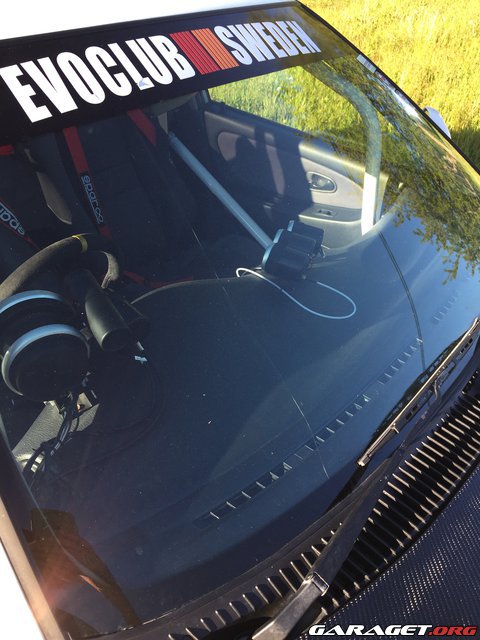

Upptäckte mitt under allt att jag fått en spricka i rutan.. Den är ju mitt framför förarsidan så det gör ju inte saken mindre störande. Jaja sålänge det inte är motor relaterat problem så är jag nöjd roll

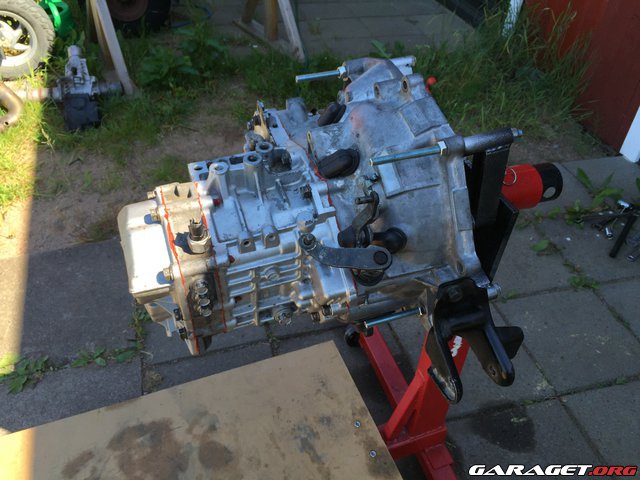

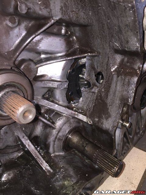

Japp nu var det ett tag sen man skrev här. Sammanfattar det så har Evon strejkat en hel del.. Men är det inte så det ska vara som Evo ägare?! wink Ska försöka ta det från början..
https://www1.garaget.org/gallery/images/146/145897/145897-69d9e6beb2b50fb594c2367cdbc9db9b.jpg

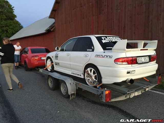

27 Juni var det Japsar West träff. Var väldigt trevligt att träffa andra med likasinnade intresse och smak för Japanska bilar.
https://www1.garaget.org/gallery/images/146/145897/145897-dd5afe10bad56d1dfc575f036f147e59.jpg

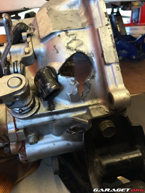

När vi skulle glida iväg på landsväg small de bara till och bilen gjorde ett studs. Lätt som det var något med drivlinan, på plats såg jag bara en pöl med olja precis under vinkelväxeln. Jag konstatera att vinkelväxeln hade gjort sitt. Det var bara att ta bilen på släp och få hem den neutral
https://www1.garaget.org/gallery/images/146/145897/145897-10f8ad8a4304717f0fc29e454412f352.jpg
https://www1.garaget.org/gallery/images/146/145897/145897-93bb07d156ea8fde640a8393098549e1.jpg
https://www1.garaget.org/gallery/images/146/145897/145897-832115b64d409fb69f47e771d7ebdc38.jpg
https://www1.garaget.org/gallery/images/146/145897/145897-bda10e0182baf294a4471d57cbf0dc5a.jpg
https://www1.garaget.org/gallery/images/146/145897/145897-8f8eddf5135e1fdb5b7618e7bd70207e.jpg
https://www1.garaget.org/gallery/images/146/145897/145897-5aa02d6b3856cabeee6459843f9c5c59.jpg

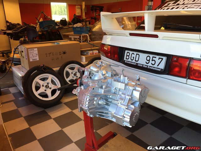

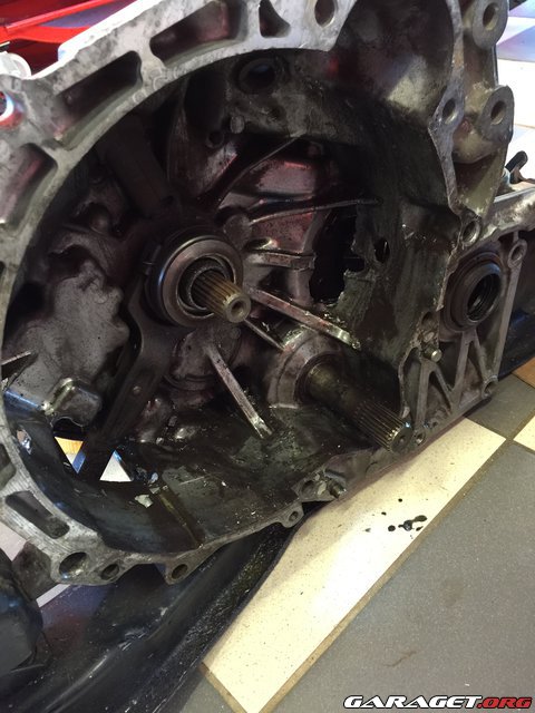

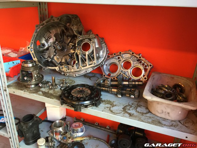

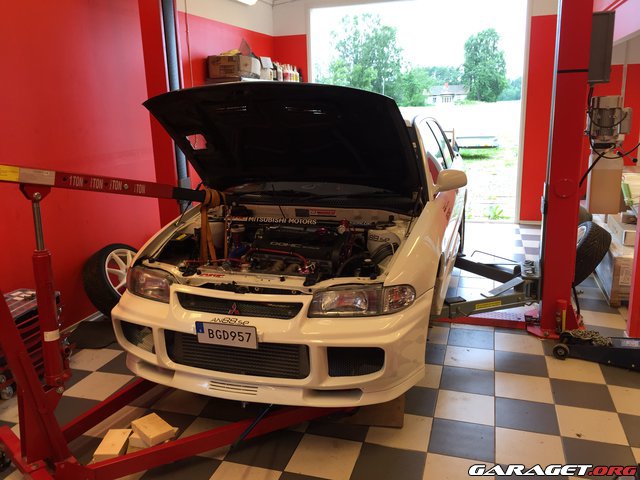

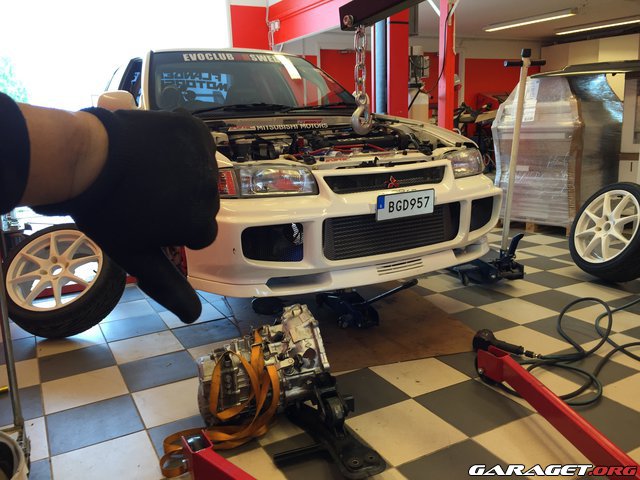

Efter kikat närmare vart de inte vinkelväxeln utan framdiff ras.. Hade oturen att den rasa ut mot kopplingshuset så den plocka med sig en del av kopplingskorgen samt sprängkåpan till växellådan.
https://www1.garaget.org/gallery/images/146/145897/145897-285cc97ce17930ea56cbfa789ea7fd2a.jpg
3 Juli fick jag tillbaka lådan från Mattias som har ordnat till lådan! Ny förstärkt framdiff och sprängkåpa. Tackar och bockar big_smile
https://www1.garaget.org/gallery/images/146/145897/145897-e6475dcf0e238acfc79ab7d55adda1c8.jpg
Efter bytt ut hälften av växellådshusen ser den lite rolig ut efter jag lackera den förra året. Så passade på och lackera den igen. Blev finemang! smile
https://www1.garaget.org/gallery/images/146/145897/145897-1efc5dcfb974d5bfba9ab64a910c7a4b.jpg

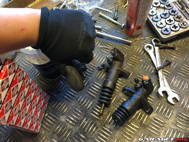

Sen var Evon ute på vägarna igen, men efter en provtur kändes inte kopplingen ok. Den kärvade och kopplingspedalen hackade o knarrade när man koppla. Happ, trodde jag hade fått urtrampniningslagret fel eller någon lamell som har knasat till sig så jag förberedde mig på att plocka lådan igen.
https://www1.garaget.org/gallery/images/146/145897/145897-3c06f4b18397eb8e12cca748f95dda0f.jpg
Fast det visade sig vara slavcylindern som gjort sitt.. Tur att man har sånt på hyllan cool Det var en riktigt lättnad!
https://www1.garaget.org/gallery/images/146/145897/145897-5c72b8b4ba8feabcdae73a46244c4154.jpg

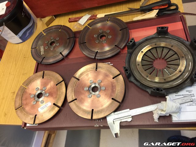

Åtgärdade slavcylindern och kopplingen fungerade kanon igen! Men ack, efter några vändor började kopplingen slira.. yikes
https://www1.garaget.org/gallery/images/146/145897/145897-9fed4a8911234c4c616eb4825f1eefbe.jpg

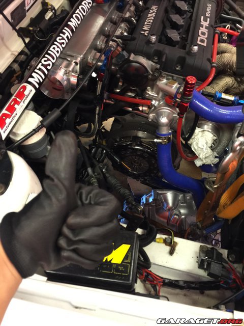

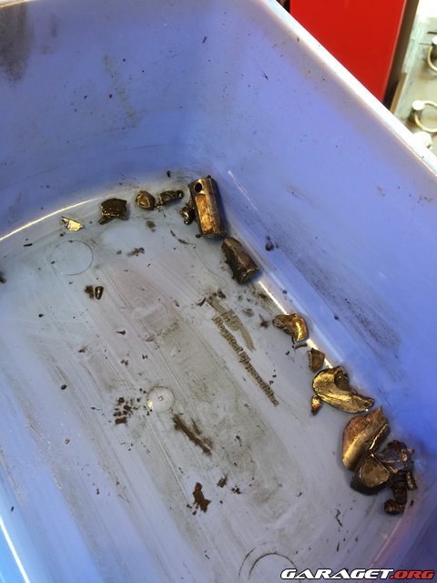

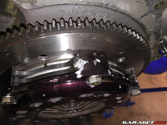

Nu var de bara börja riva igen och kolla vad som har orsakat att den slira. Det visade sig att kopplings lamellerna var tokslut sad I eftertanke har dom hängt med bra två hela säsonger så det var väl dags för byte.
https://www1.garaget.org/gallery/images/146/145897/145897-a8366aa652b8ca27e4c9b2123240f05b.jpg
https://www1.garaget.org/gallery/images/146/145897/145897-145834de8f479d3f3dbbd20d6af4063d.jpg
https://www1.garaget.org/gallery/images/146/145897/145897-51046e7ae90b13809a7b15165a8f9bfa.jpg
https://www1.garaget.org/gallery/images/146/145897/145897-059b2088f90d2edb43021a1f37c7fe70.jpg

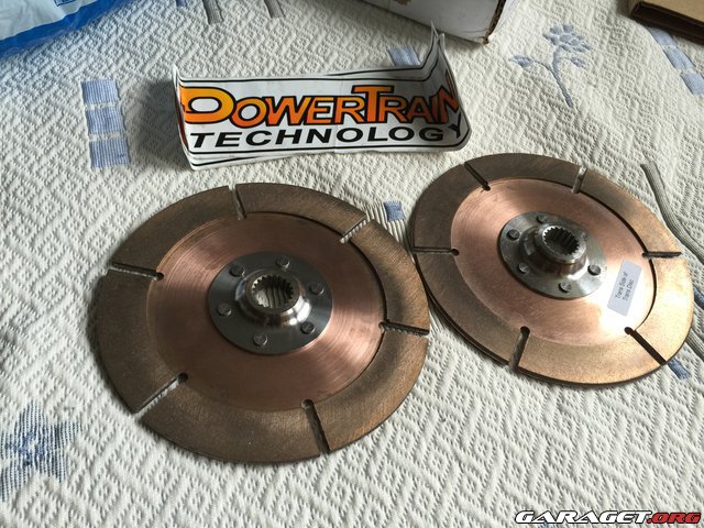

21 Juli idag dök lamellerna upp! Kontrollmätte allt och smacka ihop det.
https://www1.garaget.org/gallery/images/146/145897/145897-2f092092c7c1dc7e77de46a3e404508e.jpg
https://www1.garaget.org/gallery/images/146/145897/145897-35e3468ddc14a20551612b950ca64437.jpg
Efter en efterlängtad provtur verkar allt lira på bra. Inget slir och kopplingen betar riktigt bra med dom nya lamellerna big_smile
https://www1.garaget.org/gallery/images/146/145897/145897-54387e4d873184236a72ed7c6a03d731.jpg

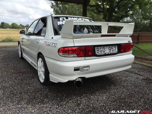

Nu när den äntligen rullar utan probs fick den sig en tvätt smile
https://www1.garaget.org/gallery/images/146/145897/145897-f1a970b8ed9c8a742ea4b8e0c27a35b8.jpg
https://www1.garaget.org/gallery/images/146/145897/145897-2095e5ecef0b447f58dacfde3c357e79.jpg
Har även äntligen införskaffat mig drag däck. Mickey Thompson drag slicks! smile Kommer greppa grymt!

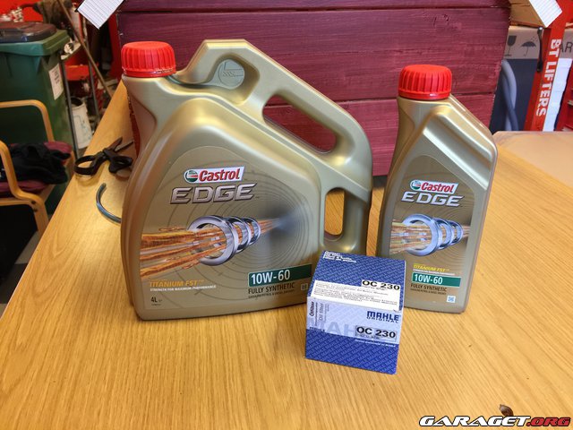

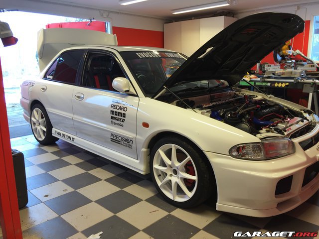

Uppdatering 17 Januari
Tjena tjena, ursäktar för det inte har hänt så mycket här.. Som man brukar säga så har det varit fullt upp med annat cool.
https://www1.garaget.org/gallery/images/146/145897/145897-2f9a83dc39386eaf7656b145471ddd0f.jpg
https://www1.garaget.org/gallery/images/146/145897/145897-ed71c379fd2fa66f13d4f3ee4f1c778e.jpg
Avslutar 2015 säsongen med att dra upp det sista från säsongens gång smile
https://www1.garaget.org/gallery/images/146/145897/145897-f9b2747688de29a334262f426289165f.jpg
Service kit till Evooon
https://www1.garaget.org/gallery/images/146/145897/145897-e11932955ae6701dc1205f6306c24e05.jpg

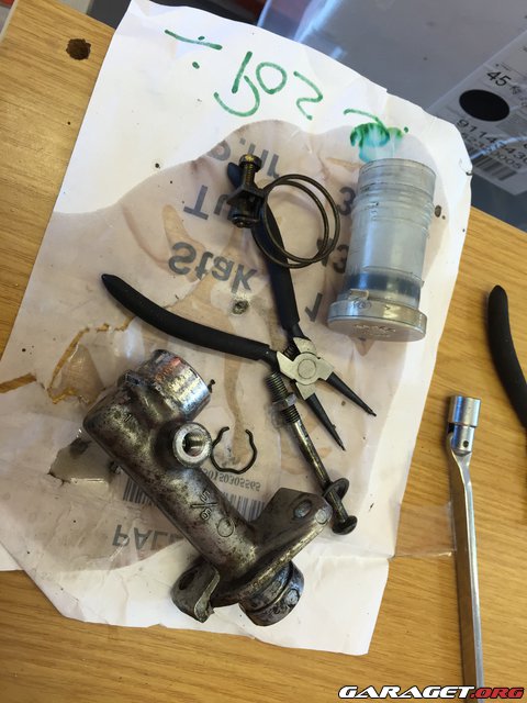

Byte av förslitningsdelar, den här gången var det kopplingscylindern som behövdes bytas smile
https://www1.garaget.org/gallery/images/146/145897/145897-54984248df46238822d3ba6622d7db1a.jpg

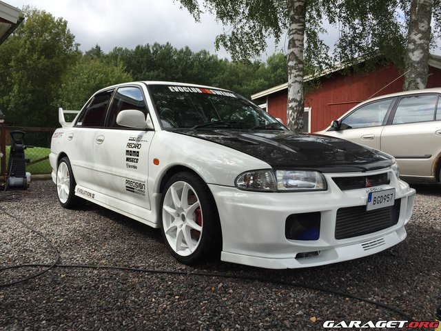

Avslutades med lite nattbus wink
https://www1.garaget.org/gallery/images/146/145897/145897-27410da8c1b11a562b8cee22bf5e7b7f.jpg

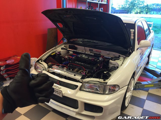

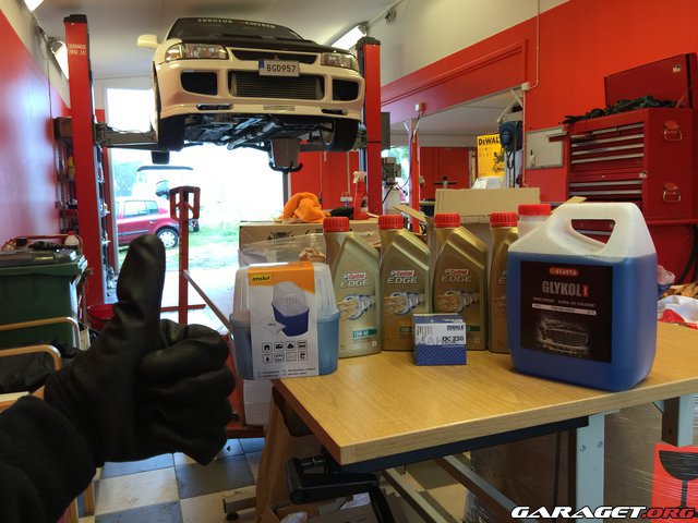

Efter helgens aktiviteter gjordes en övergång av allt och för en gång skull får den tumme upp! roll
https://www1.garaget.org/gallery/images/146/145897/145897-fbf3b55009c54dcbce583188cff3ef08.jpg

Jag sammanfattar 2015 års säsongen med denna bild lol Trots mycket skruvande med lådan denna säsong och även det dåliga vädret så är jag väldigt nöjd med årets körning.

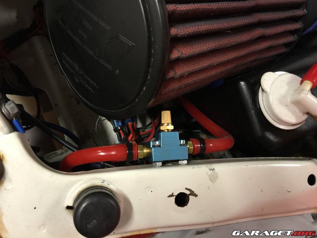

https://www1.garaget.org/gallery/images/146/145897/145897-59e87a33dc29f6916dca7d5eb8a7b8b8.jpg

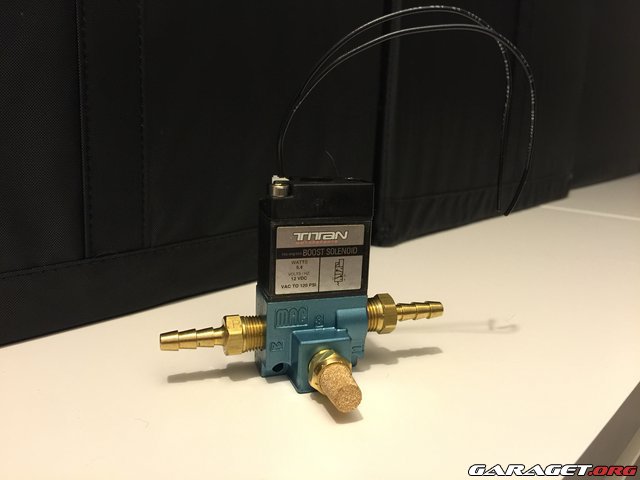

Laddtrycket skall nu styras genom sprutet, eftersom jag ska labba lite med laddtryck på olika växlar smile

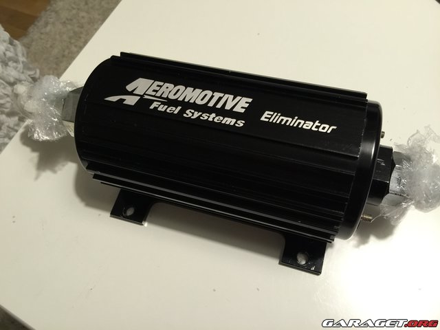

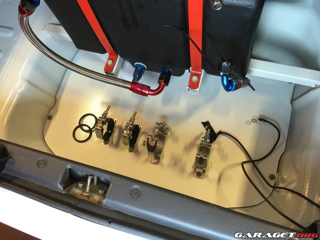

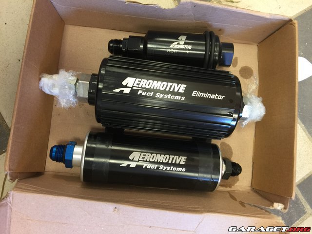

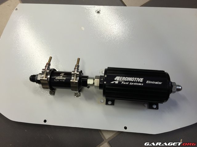

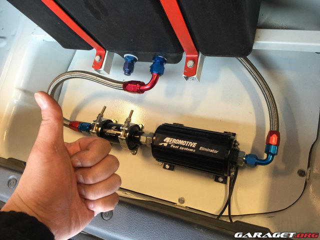

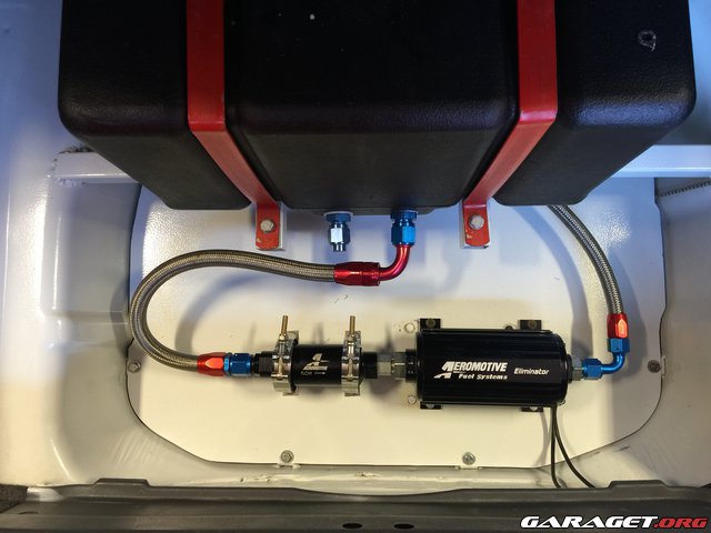

Montering av den nya bränslepumpen gick smidigt, då den i stort sett var bolt-on så krävdes mindre justeringar för att få den på plats smile
https://www1.garaget.org/gallery/images/146/145897/145897-3eb536497d7f4e4c87aee7081585bbc2.jpg
Lite skillnad wink

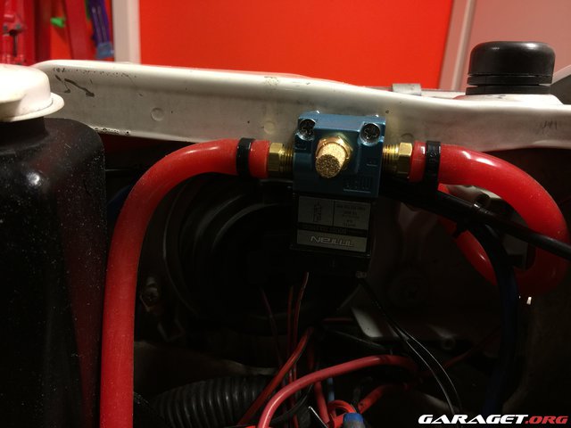

Laddtrycksventilen är även nu monterad och kopplad till sprutet!

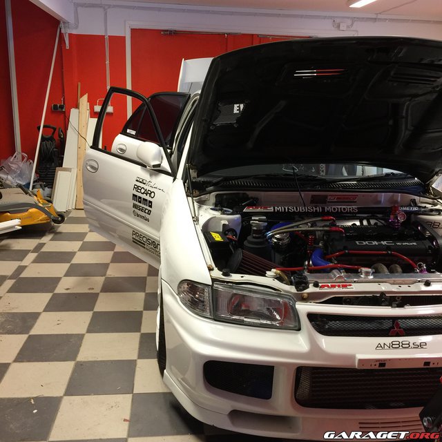

Bilen är i stort sett fit for fight inför årets mappning! smile
