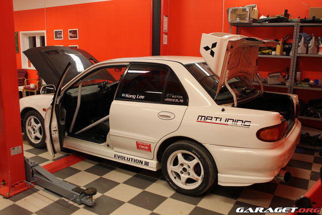

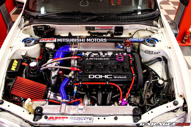

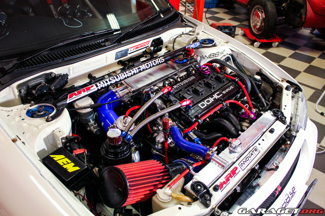

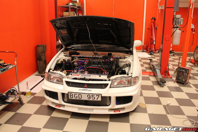

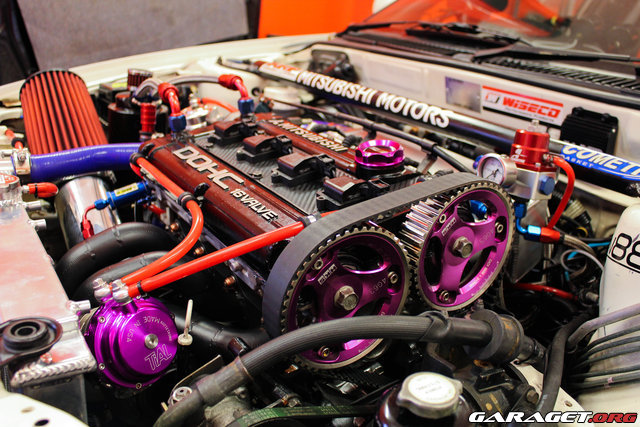

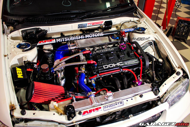

Passar på att köra en liten uppdatering big_smile
Såhär ser det ut just nu! Allt i stort sett klart bara lite små fix kvar. Så nu är det inte långt kvar tills mappning och bänkning!
https://www1.garaget.org/gallery/images/146/145897/145897-554aa011d6804e3ddd840f8e10122b80.jpg
https://www1.garaget.org/gallery/images/146/145897/145897-7e3da71e8777ad1d0e691e2f62464f70.jpg
https://www1.garaget.org/gallery/images/146/145897/145897-1866ba1cdb412831cbce380318a68002.jpg
https://www1.garaget.org/gallery/images/146/145897/145897-03cd758a1bd0cdf71416fb3d8cb47fd3.jpg
Datum och plats för mappning håller jag hemligt tills vidare wink

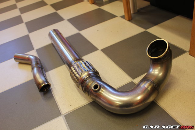

Uppdatering 30 Oktober
https://www1.garaget.org/gallery/images/146/145897/145897-6c9227b0ac48e06fcebee088c1b322cc.jpg
Down- och screamerpipe färdig svetsade! Tackar David Rudhem för detta smile

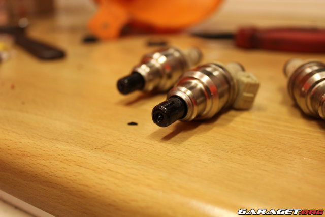

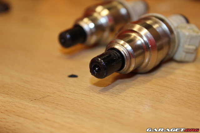

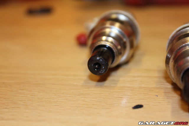

Blev en provtur med bilen, men den gick som en påse nötter. Efter en liten felsökning så hittade jag felet. Verkar som spridar hattarna inte gillade E85.. så dem hade satt igen sig. Rengjorde dem i E85 samt bensin, gjorde en ultraljudstvätt och blåste ur dem och Voila nu öppnar/stänger dem som de skall och bilen går som den ska igen smile

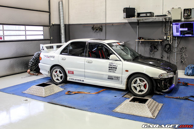

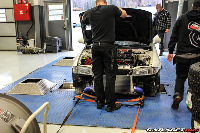

Uppdatering 2 November!
Evon lämnade 601HK/698NM @ 1.7bar  Tyvärr så gick spjällhuset sönder så blev stopp där, men mer fanns det och hämta! Nu är det riktigt bra skjut i kärran. Går helt galet! Tackar LG-Speed för detta!! big_smile
Grundladdtryck 504HK @ 1.3bar
Stora mappen 601HK/698NM @ 1.7bar
FILM: http://www.garaget.org/video/141181

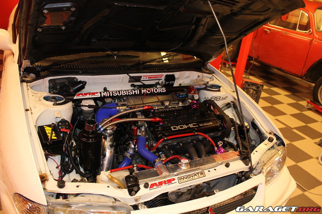

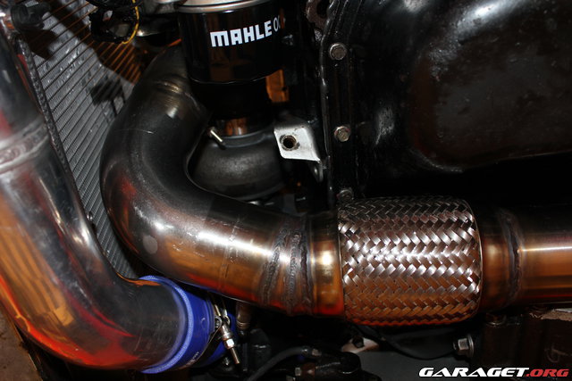

Som jag ser det som så är din turbo "top mountad"? Dvs anslutningen kommer där uppe, då kan jag förstå att det blir lite svårt och det är inte direkt någon ultimat lösning med ett rör runt hela motorn.. Lättast är väl bara och vinkla  ner turbon
https://www1.garaget.org/gallery/images/146/145897/145897-a2330f358c1b0742346ba6466d99f3ac.jpg
Vänstra anslutning IC > Insug
Högra anslutning IC > Turbo

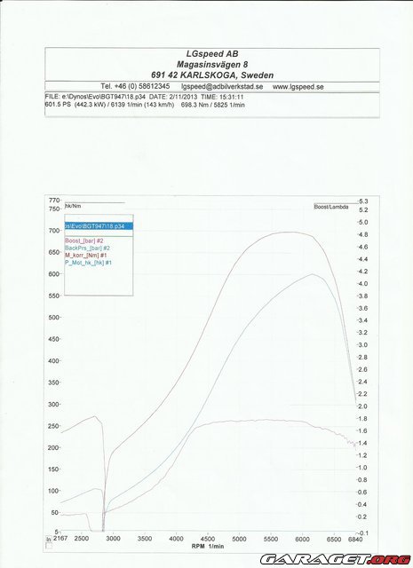

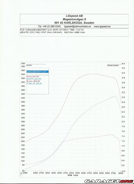

Uppdatering 10 November

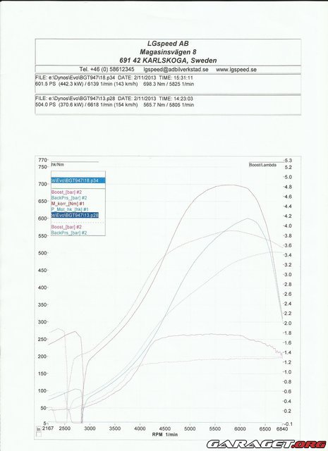

Tänkte ladda upp lite dyno papper för er som är intresserade.
https://www1.garaget.org/gallery/images/146/145897/145897-225d2d43155d78adf71eb844182d8ec0.jpg
Här var första svepet på grundladdtryck som lämna 429HK/542NM. Vi såg redan att det fanns en hel del att göra för potential för 500hk på grundladd.
https://www1.garaget.org/gallery/images/146/145897/145897-adba037f1085655973e4fafabe0c3ec1.jpg
Efter lite tid så lyckades vi tillslut krämma ur 501HK/566NM på grundladd. Det var rätt mycket som kunde hämtas från tidigare mapp som ni ser. Grafen visar även det sista svepet som gav 601HK/698NM.
https://www1.garaget.org/gallery/images/146/145897/145897-ac8c3c8f71c7f638677dab63576c7cc9.jpg
601HK/698NM@6139RPM svepet.
https://www1.garaget.org/gallery/images/146/145897/145897-7068b044cafb814ff578f9ea055cac08.jpg
Nu blire till och beställa ett nytt rejält gasspjäll som antagligen håller bättre. Som det ser ut nu så kommer det bli ett BBK. Så fort det är klart så ska jag ta med kameran och filma liten teaser för monstret inför 2014 wink
Till våren blir det ett sista besök hos LG-speed då vi har bestämt att vi ska klämma ur de sista hästarna som turbon klarar wink
