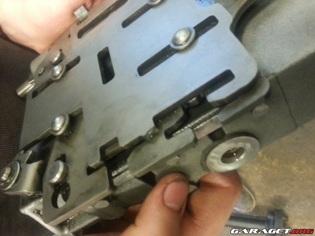

10 maj 2013
https://www1.garaget.org/gallery/images/180/179278/179278-d5782c9cf7b2383f8d51b4087a88f080.jpg
Felet med lådan!!
