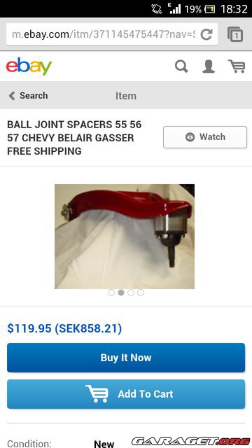

Jag går o funderar på köpa ett par 409 fjädrar,  kulbult spacers, och lite bussningar ;-)
Vad är 409 fjädrar?
103 Inlägg
22 september 2014
#202
Inte ett par tre fjädrar, utan ett par 409 fjädrar, han behöver massor. big_smile
Chevrolet Suburban '80, 307/350. Bara metallskrot kvar! Viktigaste läxan: Försäkra aldrig en bil genom Trygg-Hansa!
Chevrolet Corvette Stingray '71, 496/400.
Ford Model A '30. Svensksåld!?
1 711 Inlägg
22 september 2014
#203
farbrorbozze skrev:
Vad är 409 fjädrar?
På impala 63 med chev 409 motor, sitter extra långa o feta framfjädrar,  som man kan höja 55an rejält, ;-) men då får man lägga en spacer på kulbulten
1 711 Inlägg
22 september 2014
#204
https://www1.garaget.org/gallery/images/114/113714/113714-804a43d718969fb71fad4ea565698fbd.jpg
Ett spacer kit, old School! Plus fjäder sen :-)

Men vafan har du ingen kompis på nån mekanisk verkstad då?
Göra dom där spacerna kan väl inte va svårt ?
1 711 Inlägg
23 september 2014
#206
Mja, jo,  men det känns som o uppfinna hjulet igen, Hm... Jag ska nog ta o kika på det ändå, man borde kunna köra det i en fräs bara..

en svarv sen borra 3 hål eller om den sitter i 4 bult på 55:orna ?
6 641 Inlägg
23 september 2014
#208
Tumbleweed skrev:
Tyckte det var hutlöst dyrt bara.

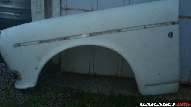

Nu har jag fått fatt i bakskärms ämnen!! Skitgött, synd bara min skit telefon inte vill ladda upp en bild!!
1 711 Inlägg
11 oktober 2014
#214
https://www1.garaget.org/gallery/images/114/113714/113714-33c4329e27bba569907916ddf822f53a.jpg
Vänster framskärm, blir höger bakhjuls öppning! Det var tanken iallafall ;-) isåfall har Amazonen här tjänstgjort igen hehe

Smart , hoppas det blir bra, jag har ju en fundering på gamla saab kanter men amazon kanske blir bra ändå, jobba på nu wink

Den här kärran kommer att bli riktigt frän!

Tackar! Jo jag hoppas tankarna fungerar i verkligheten med, men det Märker vi snart ;-)
Tackar!! Jag hoppas på det iallafall :-)
