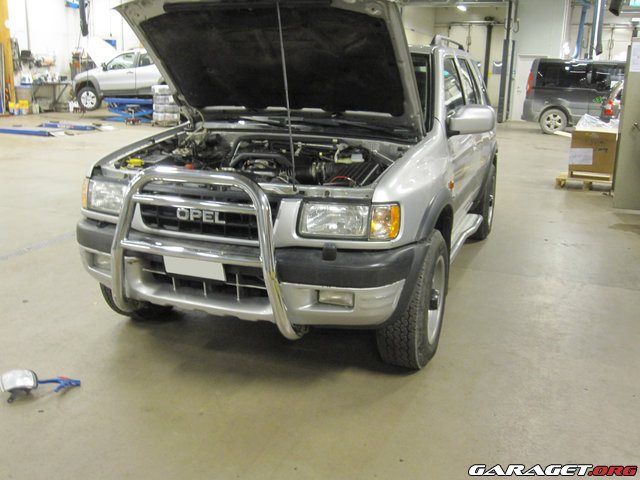

Tjena!
Skaffade mig denna Opel Frontera för att ha som vinterbil så att min 9000 Aero ska slippa den kalla vintern. Har inga jätte stora planer för bilen men tänkte att det kunde vara kul med en projekttåd i alla fall!
https://www1.garaget.org/gallery/images/151/150785/150785-9fec7b3ab0b5a017c3600c903a3cfae1.jpg
https://www1.garaget.org/gallery/images/151/150785/150785-4ba77a0cb672dd8a00c02103eb53f4e2.jpg

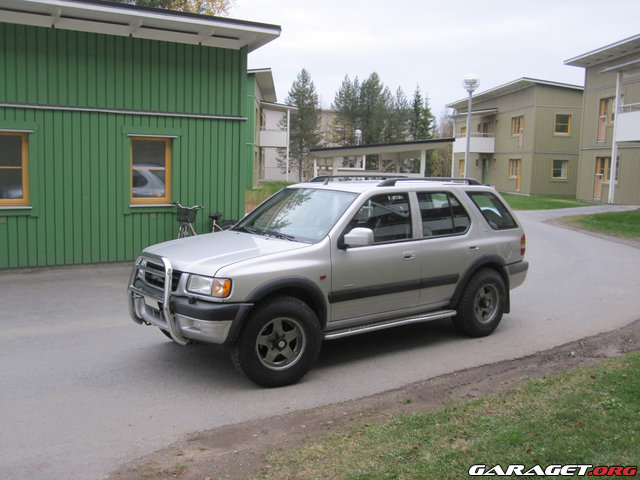

Här har vi pärlan wink
Det som är planerat än så länge är:

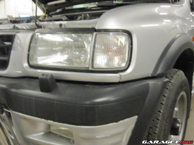

Montera blinkers från en Isuzu Rodeo, dvs USA-Blinkers [KLART]
Montera större däck [KLART]
Montera extraljus
En kort summering av vad som gjorts sedan bilen köptes:
https://www1.garaget.org/gallery/images/151/150785/150785-dbb51f2bb1b0ecd309e2062c71c40ded.jpg
USA blinkers med orange reflex och konstant sken istället för helvita.
https://www1.garaget.org/gallery/images/151/150785/150785-98aa59ab12dfc2d36aac7a164a4464c6.jpg

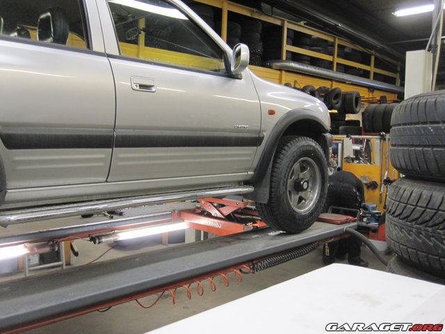

Större däck 245/75 R16
https://www1.garaget.org/gallery/images/151/150785/150785-91d63bf3c1092c8ef18cb0f7d649ecb7.jpg
Bromsrörsbyte

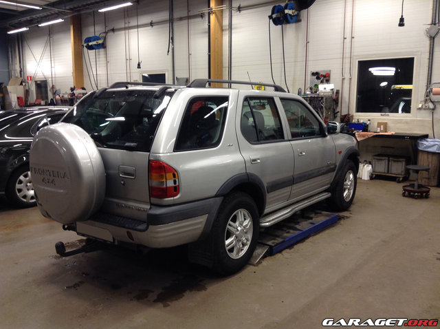

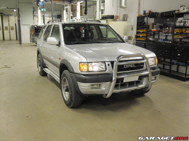

https://www1.garaget.org/gallery/images/151/150785/150785-58db2e09d0844718524476d93c80405f.jpg

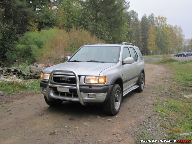

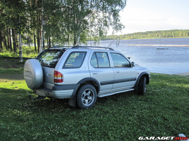

Bilen i dagensläge

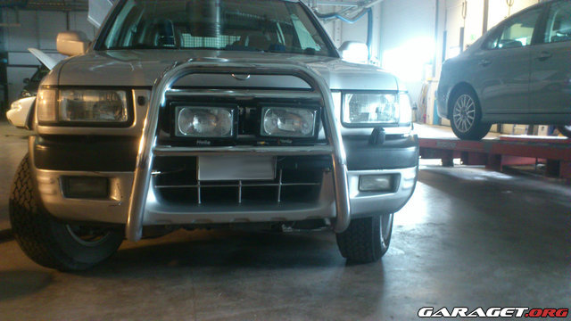

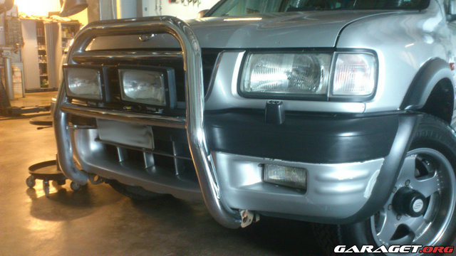

Det första som jag har på g med bilen är extraljus.
https://www1.garaget.org/gallery/images/151/150785/150785-a88c31e8300ab7c7219ed57d5b5e6fb3.jpg
https://www1.garaget.org/gallery/images/151/150785/150785-5442cb4970bed07e9be9088e82b7be94.jpg
Har fått tag i dessa två, måste bara svetsa dit fästen till dom så får vi så om de åker på.

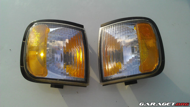

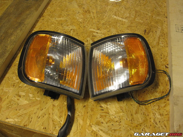

Liten uppdatering!
https://www1.garaget.org/gallery/images/151/150785/150785-bfcae4578f79e298554753fa9073541b.jpg
USA blinkers från en Isuzu Rodeo som nu ligger och väntar på mig i USA, kommer få hem dom i slutet av Augusti!

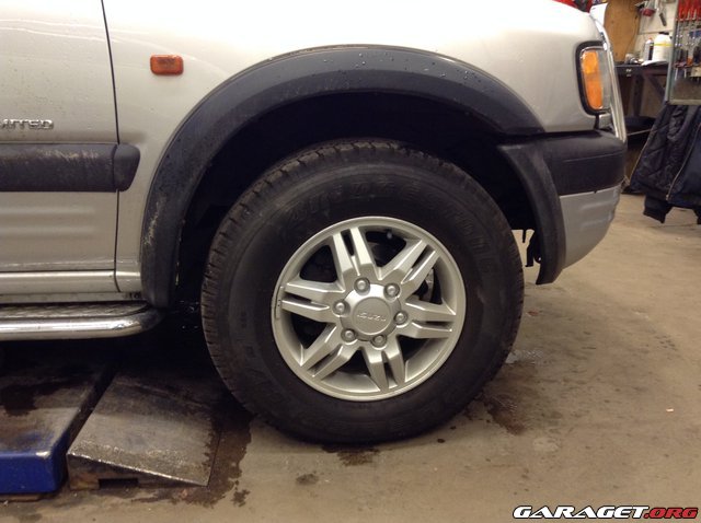

Liten uppdatering

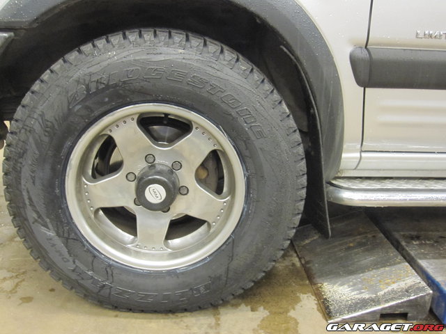

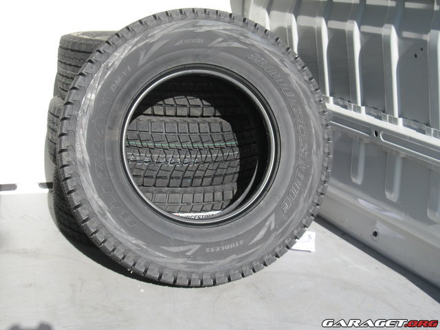

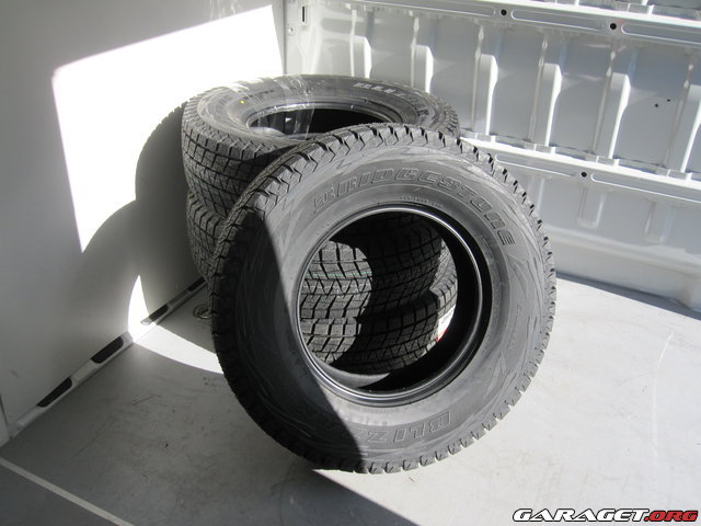

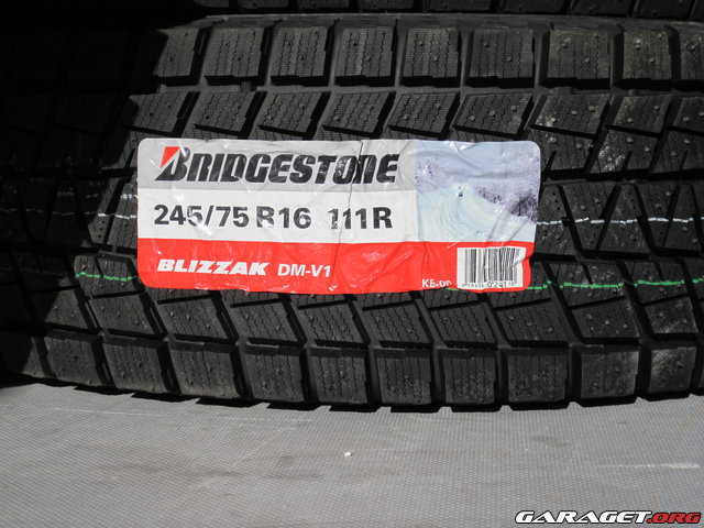

Nya däck köpta!
https://www1.garaget.org/gallery/images/151/150785/150785-d0ebc799fbffd1cbb856bb4c34f22183.jpg
https://www1.garaget.org/gallery/images/151/150785/150785-85cd0ea7a5244717584476e46021fd91.jpg
Blev Bridgestone Blizzak DM-V1 245/75 R16. Får se när man hinner kränga på dom wink

Update!

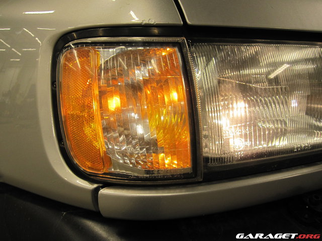

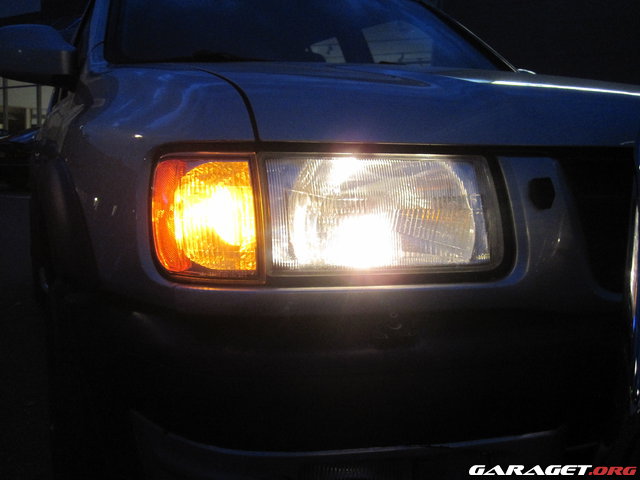

Fick idag mina efterlängtade blinkers! wink
https://www1.garaget.org/gallery/images/151/150785/150785-2ddc7080bcd17b3f9e17d7de3d1a9de2.jpg
Blev montering direkt hehe
https://www1.garaget.org/gallery/images/151/150785/150785-33d034ec4d1126527e78c24f9a109b7b.jpg

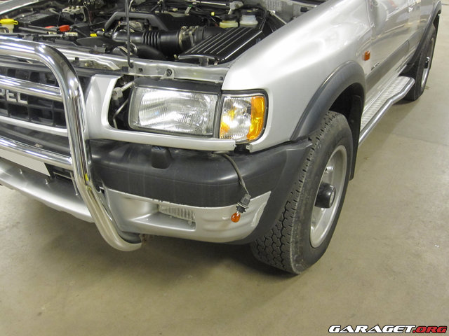

De gamla helvita..

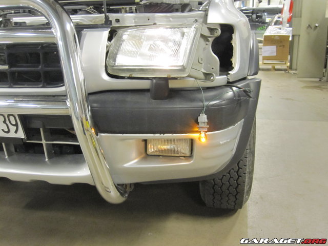

https://www1.garaget.org/gallery/images/151/150785/150785-55ae5db9c86da028ba8f4593dbbeb32a.jpg
Första provmonteringen, lamphållarn måste bytas
https://www1.garaget.org/gallery/images/151/150785/150785-bf00896c2c80702712fda5228a1da307.jpg
Hållarn bytt till en med 3 kontakter istället för två så att man kan få den att lysa konstant.
https://www1.garaget.org/gallery/images/151/150785/150785-15f251e9e3058736384212f822043438.jpg

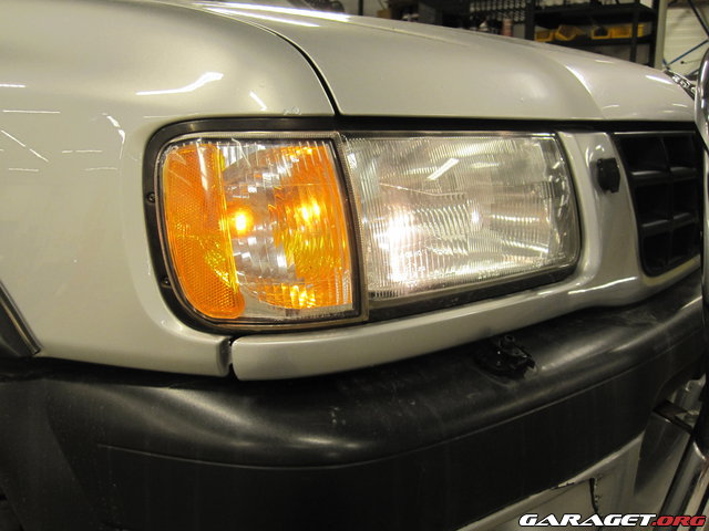

Blev la bra? wink
https://www1.garaget.org/gallery/images/151/150785/150785-86bcb1c4607da3843fb8cdd6adf6ea0c.jpg
Lite mer i sin helhet, dock inte påslagna
https://www1.garaget.org/gallery/images/151/150785/150785-af1ee92a92d0f5e8653bbc436ab2dfb5.jpg

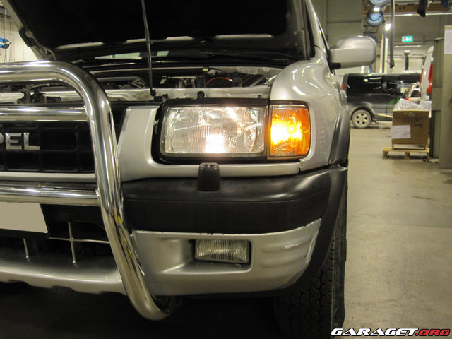

I sin helhet med USA-ljusen påslagna

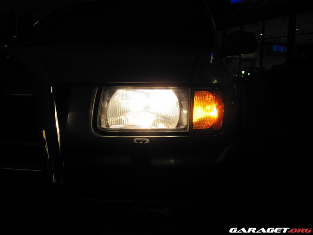

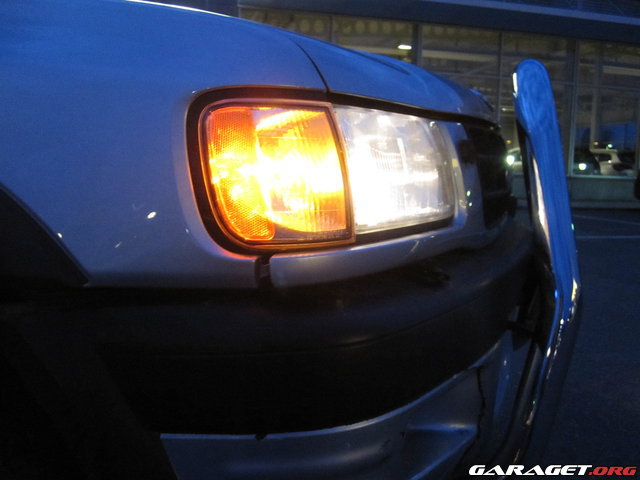

En närmare titt wink

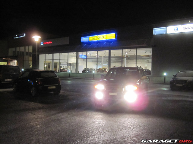

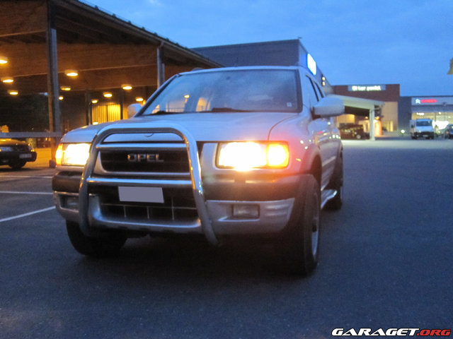

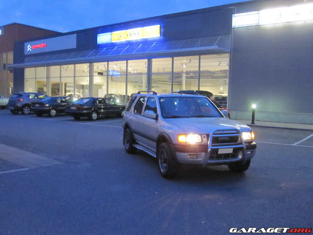

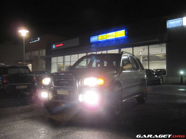

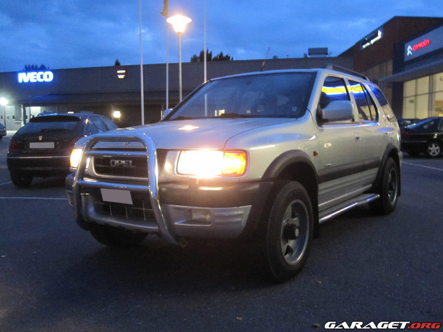

Ute i skymningen
https://www1.garaget.org/gallery/images/151/150785/150785-417f29e3dec61c7cfaeb0bf10aab0b09.jpg
Bilkompaniet
https://www1.garaget.org/gallery/images/151/150785/150785-a9a2eb89b08ae5a26e673aa083e91c25.jpg
https://www1.garaget.org/gallery/images/151/150785/150785-e9db34ab062931c2142a15e68ef42300.jpg
https://www1.garaget.org/gallery/images/151/150785/150785-bff70bbdfbd7a73759c4e4d4711f4ee2.jpg
https://www1.garaget.org/gallery/images/151/150785/150785-4a750c8f153ec702f263f9f3800b6f4c.jpg
https://www1.garaget.org/gallery/images/151/150785/150785-3887d35601b867c90a8897c135a46e1e.jpg

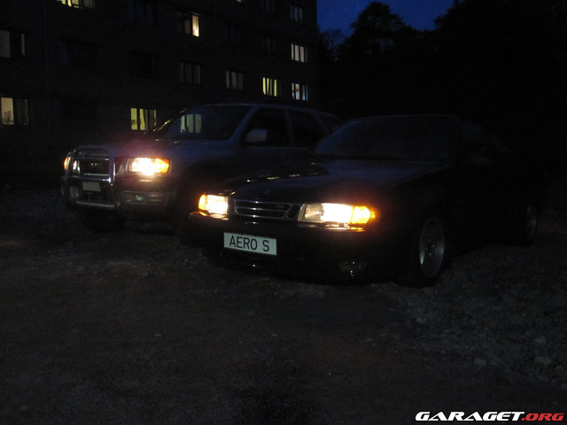

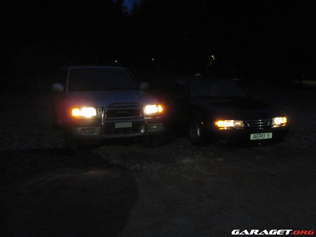

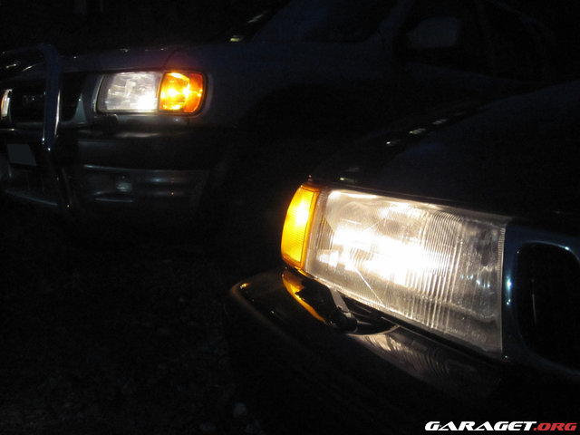

Så nu har båda bilarna riktiga USA-blinkers, börjar för övrigt bli rätt mörkt här upp i Norrland...

Går det att blinka mä dom då? tongue
Mr TX
976 Inlägg
23 september 2013
Klart att det går wink Sitter 2 trådar i så att en lyser med ett 5W sken och den andra blinkar med 21W smile

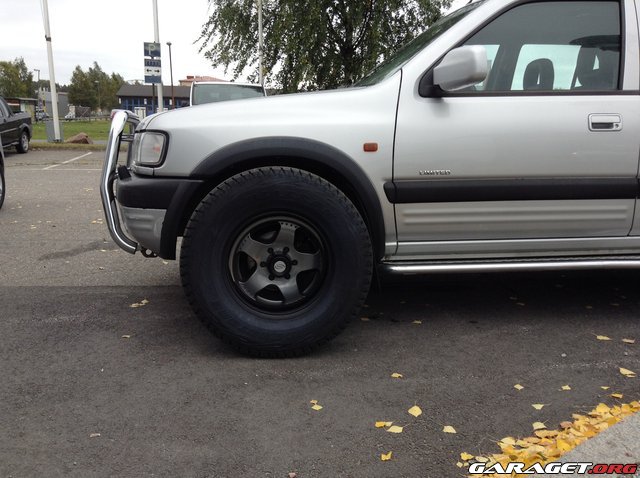

Update!

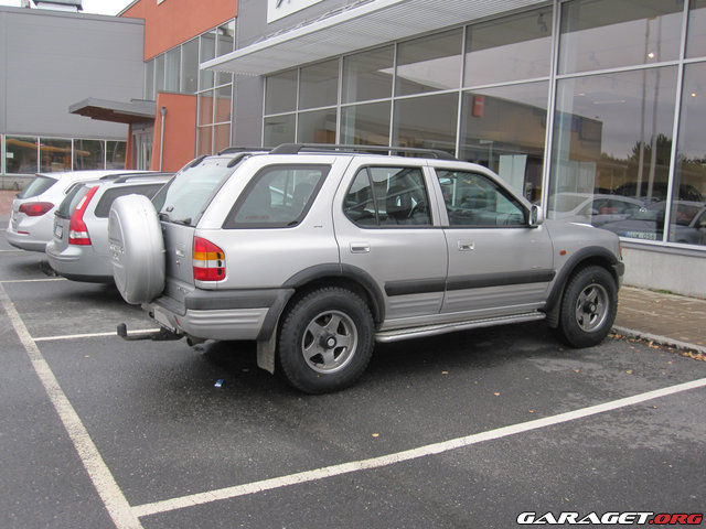

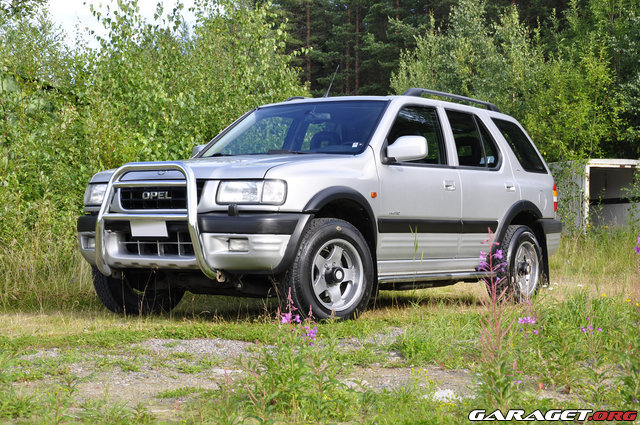

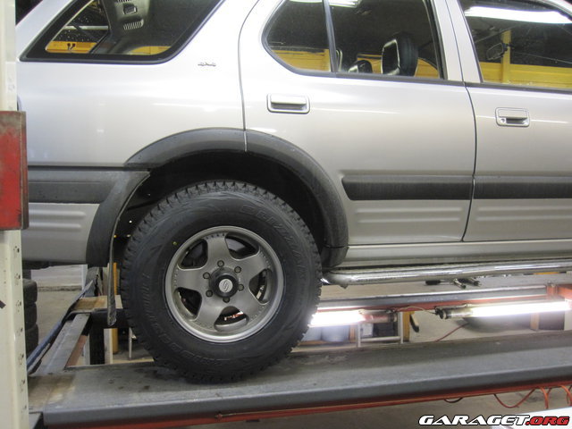

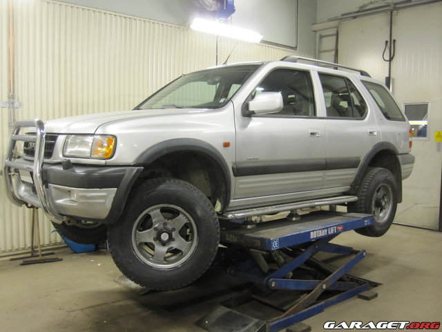

Har äntligen fått på de nya däcken!
https://www1.garaget.org/gallery/images/151/150785/150785-8b9cd353507b6cd52988d55609fd5303.jpg
https://www1.garaget.org/gallery/images/151/150785/150785-4f132b4058945e37a64fde6eefcdce5a.jpg
Gamla lägenhetshuset igen fast från en annan vinkel..
https://www1.garaget.org/gallery/images/151/150785/150785-9ef6f58ae2c2ee35169bf4fcf0b24250.jpg
I väntan på att få nya däcken på..
https://www1.garaget.org/gallery/images/151/150785/150785-25136839cdbb47c382b2be67d529f46c.jpg

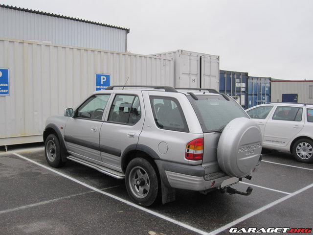

Ser ut att bli tajt bak...
https://www1.garaget.org/gallery/images/151/150785/150785-b5a37429268d6a16df3bf8ba10b40f6a.jpg
https://www1.garaget.org/gallery/images/151/150785/150785-ed1c7b98aed1ca9aa5541efcfcb577e7.jpg
Grymt snyggt blev det iaf!

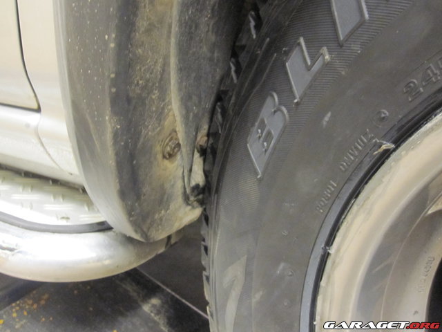

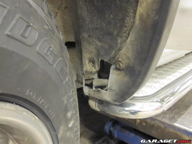

https://www1.garaget.org/gallery/images/151/150785/150785-dece235f45cc99d61cbd8a5f0c5b98a8.jpg
Jo det är tajt...

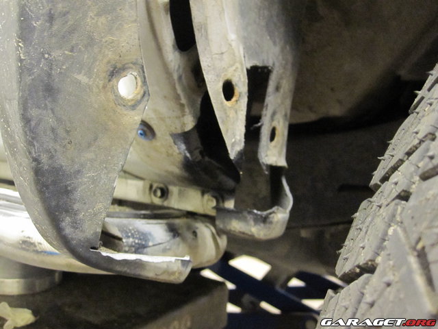

https://www1.garaget.org/gallery/images/151/150785/150785-718f46b4868db35f2bb1dac83fe2a5a8.jpg
För tajt...tar i när jag svänger...fan!
https://www1.garaget.org/gallery/images/151/150785/150785-cf303b4e5a66f902e5846bb65296df05.jpg
Vinkelslip och slägga löser det mesta wink
Så nu ser bilen lite bättre ut och den är lite högre smile

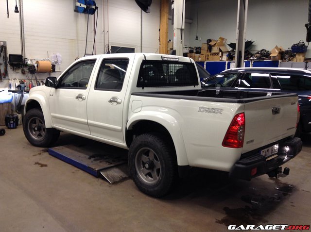

Update!
https://www1.garaget.org/gallery/images/151/150785/150785-9af07a90fe80ae8650c530bacd960f7b.jpg
https://www1.garaget.org/gallery/images/151/150785/150785-ff81a25658e57133eb3b24ef59a7bf3a.jpg

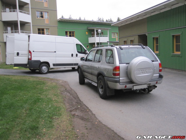

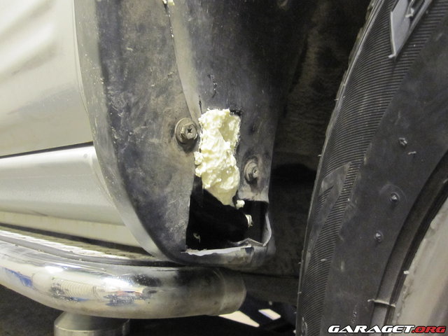

Har äntligen fått en ny lägenhet efter att gamla brann ner, så en skåpbil + fronteran så slipper man åka flera gången wink
https://www1.garaget.org/gallery/images/151/150785/150785-52834194588cfe016dafa7445548aa7e.jpg
https://www1.garaget.org/gallery/images/151/150785/150785-349e5b41752a08f89c0dc50d0ce53070.jpg

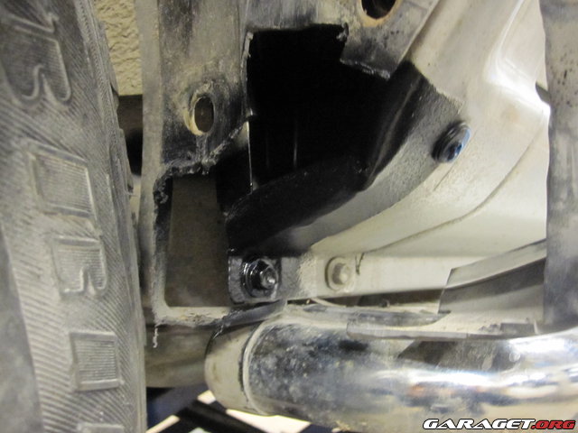

Har även nu rostskyddat där jag va tvungen att kapa
https://www1.garaget.org/gallery/images/151/150785/150785-9a3bf7e06edbe32c789c965f63753b06.jpg
Fyllde hålet med fogskumm för att skydda från smuts
https://www1.garaget.org/gallery/images/151/150785/150785-f4885302c3523ba0b8be11578c59cd50.jpg
Här ska den stå över natten så att skummet får stelna.

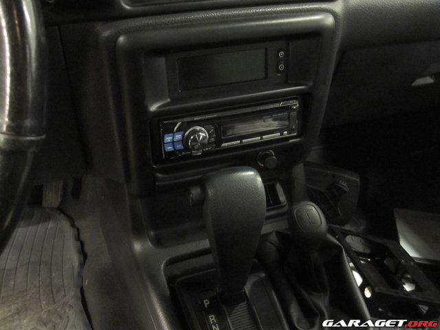

Update!

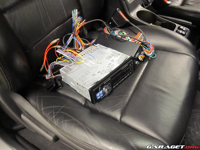

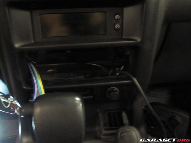

Nu när det börjar bli dax att använda bilen dagligen och ställa undan Aeron så fick det bli att byta stereo.
https://www1.garaget.org/gallery/images/151/150785/150785-445f8d4a42db293281f7339a024711d4.jpg
Den som fick åka in är en Alpine CDE-112Ri med en Alpine KTP-445 Power-Pack 4x100W förstärakre.
https://www1.garaget.org/gallery/images/151/150785/150785-10e1565bcc6aaa39efe65a541b7d9a0f.jpg
Gamla urplockad
https://www1.garaget.org/gallery/images/151/150785/150785-091df4f3b3ffdf410f56cf6eafaa2c0e.jpg
https://www1.garaget.org/gallery/images/151/150785/150785-c0368c23ff600ee2730a8b144e6fe8a1.jpg
Förstärkarn fick gömmas nere vid rattstången
https://www1.garaget.org/gallery/images/151/150785/150785-1c4f1f10481f7dc05455ec17a59b55b9.jpg
Duger väl?
https://www1.garaget.org/gallery/images/151/150785/150785-1f31024685d04681af6eb352c2ad6b7d.jpg

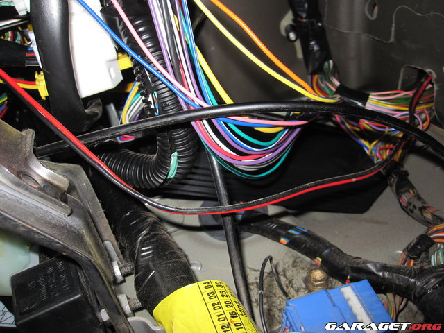

Kopplade även in dimljusen då de var bortkopplade
https://www1.garaget.org/gallery/images/151/150785/150785-648fa0e6bc80359fc335c4c9f164b38a.jpg
Starkt lyser dom iaf...
Har nu fått köra bilen lite i snö och måste säga att däcken är helt okej för att vara dubbfria, kommer bli en rolig vinter wink

Upadate!
Besiktning imorn, får se hur det går wink
https://www1.garaget.org/gallery/images/151/150785/150785-e65203a92849a8af5fad86960817794f.jpg
https://www1.garaget.org/gallery/images/151/150785/150785-5eec2ff77606c1a42c9cc9e4c8508df6.jpg
Har lånat fälgar från en Isuzu D-Max för att få bilen egenom besiktningen, 245/70 R16 istället för 245/75 som jag kör med nu för tiden, asså de ser ju lite små ut? wink
https://www1.garaget.org/gallery/images/151/150785/150785-4e3715d4435bd04967dbc9e57872aa90.jpg
D-Maxen som jag lånade fälgarna från blev rätt fet med mina wink
Uppdaterar med resultatet imorn wink

Intressant projekt! smile Men fogskum blir som en svamp när den blir blöt och rosten kommer som ett brev på posten sad
