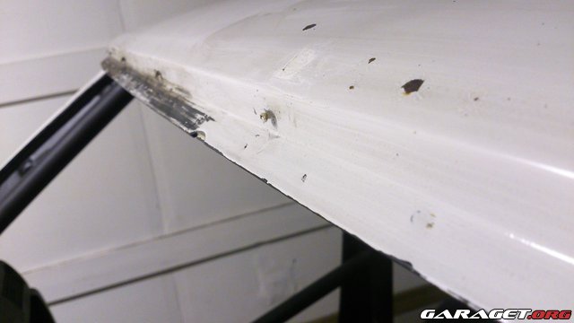

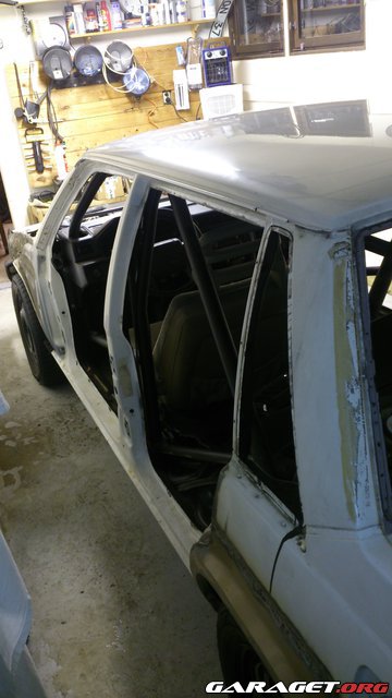

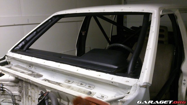

Har blivit lite rengörning ikväll.
Gamla limmet runt vindrutan togs bort med T-röd och sträva sidan på en svamp
https://www1.garaget.org/gallery/images/75/74366/74366-d04895dfd739f26a19fc00c0160d7f0e.jpg
Rutdiket rengjort samt allt lim borttaget..
https://www1.garaget.org/gallery/images/75/74366/74366-0f0749345b6c47304aaf71dec28bb94b.jpg
Som ni ser har jag kvar att göra, gamla tejp rester och mer rutlim wink
https://www1.garaget.org/gallery/images/75/74366/74366-f3a08c7d2975d7f69ea66b4cfe2ecbd9.jpg
Taket även det rengjort, ser fräschare ut nu smile
https://www1.garaget.org/gallery/images/75/74366/74366-7724140dd02de91b2be47796c04f714a.jpg

Rätta mig om jag har fel, men sitter inte framrutan på 740 med tejp?
_----------'
1 237 Inlägg
28 december 2014
#914
Ingen aning.. Någon sorts svart gegga är det då iaf wink
1 319 Inlägg
28 december 2014
#915
Vovvo skrev:
Kul att se en uppdatering i alla fall, segt att stå i garaget och skrapa bort limrester och liknande, brukar hjälpa med 2 öl och bra sällskap men inte alltid man får det tongue

Jodå, dryg göra äre. Kändes nästan ovärt med denna update, dock kul att det uppskattas ändå smile Svårt att få en vän att stå och skrapa lim faktiskt wink

Jag körde med en trissa på skruvdragaren, från jula tror jag. funkar skitbra men tugga "lite" färg då också. smile
Hammare och gaffatejp är allt som behövs.
Sitter nånting fast när det borde vara löst? Använd Hammaren!

Tycker dock att det lossnar relativt lätt om man gnuggar lite med en isskrapa först.
354 Inlägg
28 december 2014
#919
rutan sitter med butyltejp riktigt skit gör att hålla på med,, men hittar man rätt teknik så brukar de gå bra, går att limma med vanligt rutlim sen smile
