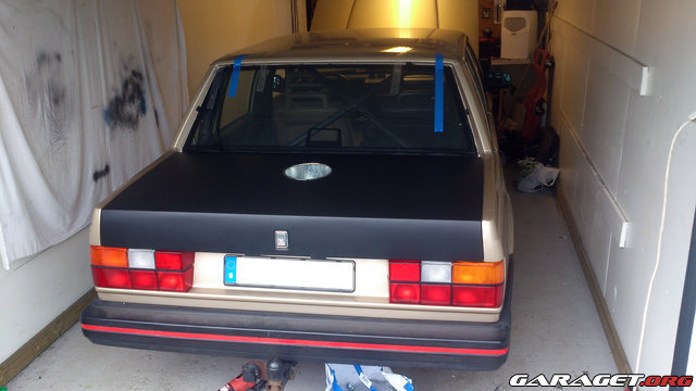

Ser ju ut som en helt vanligt 740! ........ Vilket i det här fallet är väldigt bra wink
Knäpp några bättre bilder på breddningen smile
Tack! Jo men det ska jag fixa smile

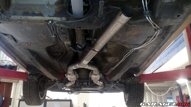

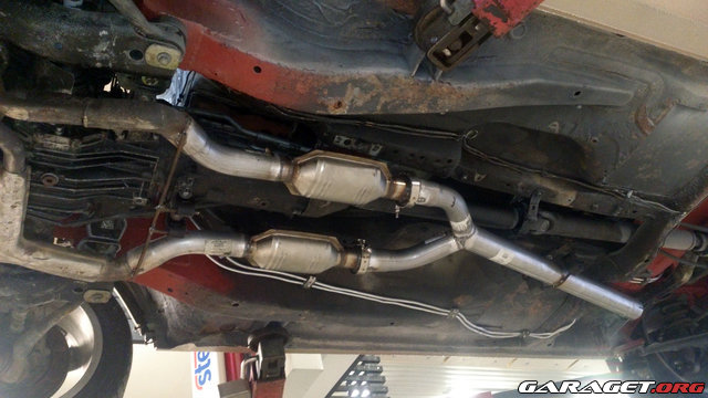

Påbörjade avgassystemet idag, hann rätt mycket!
Ska ha två ljuddämpare efter det långa 3" röret, kommer senare skarva in cutout-spjället på det röret smile

Ser riktigt bra ut! Älskar att den bara ser ut som en vanlig 740 smile

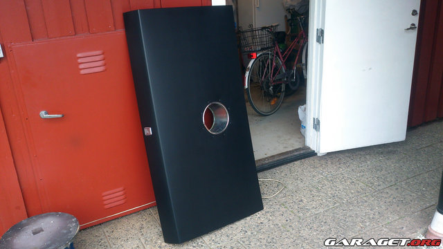

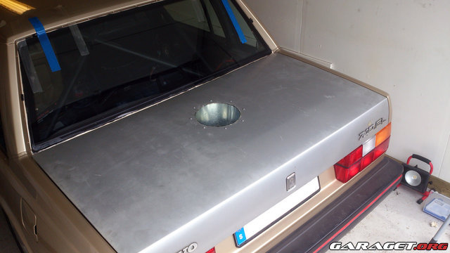

Idag tog jag tag i reg-besiktnings skuffluckan, ( man måste kunna tanka utan att öppna luckan )
Hade sedan tidigare fått tag i en annan lucka att bygga på smile
Började dagen med att åka och inhandla en dekorativ trädgårdshink..
https://www1.garaget.org/gallery/images/75/74366/74366-0ff0c53b7fecde899a0d25136450febb.jpg
Som jag slaktade..
https://www1.garaget.org/gallery/images/75/74366/74366-e6b8acac90fb13ec313cb65eecba4892.jpg
Passade in och försänkte smile

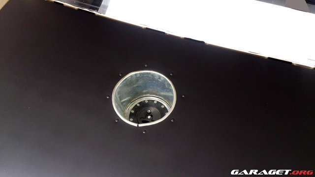

Blev aningen djupt, dock inga problem ändå smile
https://www1.garaget.org/gallery/images/75/74366/74366-64ed55dfc03080f11aac952ee49f3815.jpg

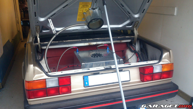

Sedan en dräneringsslang för regnvatten samt ev bränslesöl!
https://www1.garaget.org/gallery/images/75/74366/74366-6a6a4cc3821a3faa9fb836126ff5d800.jpg
Ser helt ok ut tycker jag smile

Fick även veta nu ikväll att det jag byggt idag inte är helt 100 rätt byggt..
Får inte finnas en möjlighet att det blir kvar någon form av vätskesamlimg kring locket, och det kan det ju faktiskt nu tongue Får försöka hitta på nån lösning..
