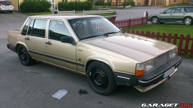

Bilen är för första gången tvättad, återstår lite rubbing å vax bara wink Love it! smile

Stiligt!
Blir originalgrill?
1 237 Inlägg
30 juni 2015
#1326
Mack skrev:
Stiligt!
Blir originalgrill?
Tyvärr är det så att två stycken elfläktar kommer ta grillens plats..
Kommer dock rama in dom med sargen från originalgrillen, ska försöka göra det så stilrent som möjligt!

Det räcker ju att den yttersta centimetern av grillribborna sitter där, går ju att kapa bort rätt mycket material bakom. Testa och se, en originalgrill kan inte kosta mycket mer än 100kr, så är absolut värt att testa! smile

Hm hoppas du kan lösa det där någorlunda bra! Grillen är ju rätt viktig för "sleeper-utseendet" hmm
2 456 Inlägg
1 juli 2015
#1333
Det är ju lite för sent nu men, finns det inte utrymmet att flytta bak motorn några cm? Eller måste styrväxeln, drivaxlar osv byggas om också då?
Grillen är ju ett måste, det är ju den som säger att det är en volvo tongue Du måste hitta på någon lösning smile
Ain't no place like home...
4 659 Inlägg
1 juli 2015
#1334
Kolla på en Volvo 164, o se hur långt den raka sexan har tvingat ut grillen på dem!
Gör samma sak på din vetja! Dit med fläktarna, o sen grillen utanför. big_smile

Att flytta något av det du säger anser jag är för mycket jobb för att få grillen på plats,  men kommer göra mitt bästa ändå smile
1 237 Inlägg
1 juli 2015
#1340
Haha Jaa.. Har påbörjat ihop-parningen med kylfläktar å grill idag.. Vill dock inte visa bilder på det föränn jag är nöjd. wink
