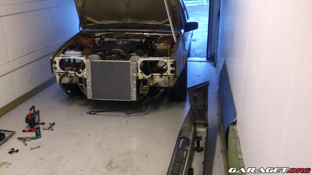

Här skall det byggas om kylfläktarnas placering wink
https://www1.garaget.org/gallery/images/75/74366/74366-80c73ca2453bd776ef3268ca8a796e51.jpg

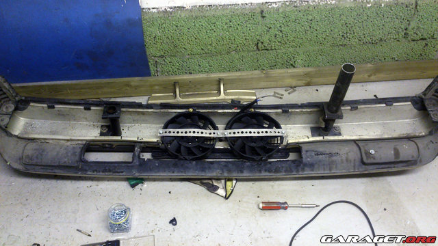

Demonterat, dags att ta fram kapen!
https://www1.garaget.org/gallery/images/75/74366/74366-5048165699c71e70372f4b790f86a1b4.jpg
Försänkte fläktarna 6 cm i stötfångaren.. Byggdes 4 fästpunkter.. ( Glömde fota )
https://www1.garaget.org/gallery/images/75/74366/74366-04621a26b3212cf11c40681edb0ec705.jpg

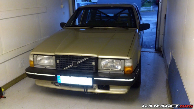

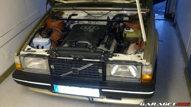

Ihopmonterad efter ombyggnation ( Skruvarna samt brickorna i grillen skall lackeras mattsvart )
https://www1.garaget.org/gallery/images/75/74366/74366-3b2a61b5559e2152f20dce6ed8ca5a0d.jpg

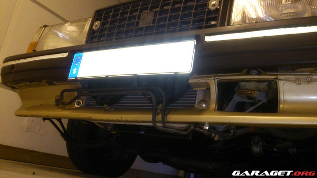

På denna bild sen ni även att bilen fått vindrutespolning wink
https://www1.garaget.org/gallery/images/75/74366/74366-05878b2f2692ae9d9dfadd7d7cada752.jpg
Där sitter dem fint! OBS, skall dra om oljekylningen till servostyrningen senare!
