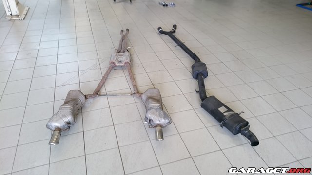

Besiktningssystemet kommer från en 2,7 biturbo allroad smile

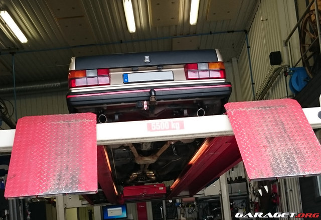

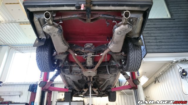

Fick dit systemet ikväll ( dock ej färdigt på bilden )
Kommer få kapa och vinkla om de två rör som går under bakvagnen då dom hamnade lite väl nära backen smile

Blir bra det där smile
Blev iaf tråkigt tyst wink

volvoqq skrev:
Snyggare med dubbla utblås:D
Jo, tycker också det blev stiligare med dubbla!  smile
Kanske inte lika diskret dock wink

Vovvo skrev:
Dock är ju utblåsen det sista dom ser av dig, så då hinner dom ju inte fundera så mycket mer. cool roll

#1574
Vill du klämma ut lite extra hk så är ett system med x-pipe och dubbla rör att föredra på en 8:a smile

#1575
Du skulle knäppt lite mer bilder på bakvagnen och dess infästningar när bilen ändå var upphissad sad
Dubbla utblås är fint iaf smile
