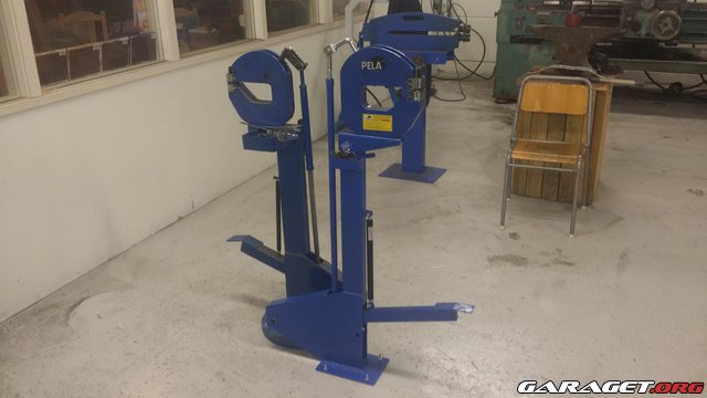

Äntligen fick man böka lite med bilen. Fick tillverkat andra sidans innre sparklåda, vart lite kantbock och sedan krymp och sträck så den fick samma form som ramen har. Är kvar lite justering i höjdled på båda plåtarna innan dom är klara men före det måste jag fundera hur jag vill att bilens form skall vara nere vid sparklådan. 34an har en kurva som startar ungefär mitt i dörren och sedan svänger den upp mot motorn. Funderar om jag skall göra den rak och sedan typ någon kjol som breddar lite mot bakhjulet så luras ögat att bilen är lägre.......
Vart även ett par timmar reparation av kaffemaskinen på garaget. Magnetventil som var trasig och behövde lite översyn. Sedan fick man skruvat fast krymp och sträck maskinerna i golvet.

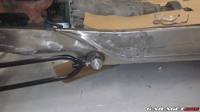

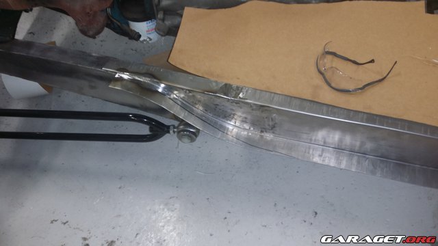

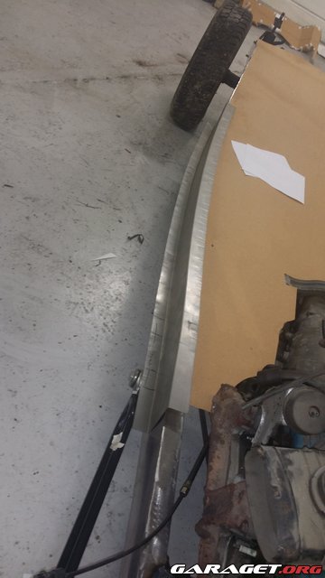

Går inte så fort att göra plåtar/kaross. Kanske farten ökar när man fått grunden färdigt men nu får man sitta och titta och fundera en hel del. Har ju en bild på den färdiga bilen i huvudet men nu skall man fundera hur man gör kring infästningen av framvagnen/hairpinsen. Tror jag löste det idag. Svänger upp sparklådan vid hairpinsen,  på den bygger jag sedan en kjol som startar vid bakhjulet och är lite fet där och konisk typ 7x7cm, sedan  avsmalnar den framåt och blir 2x1cm kring sidorna på motorhuven.  Då tror jag det blir ett fint flöde på linjerna där motorhuvssidorna skall kliva över ramen och ner mot grillen.
Efter allt funderande formade jag klart insidan av sparklådan.  Nästa steg är kjolen.

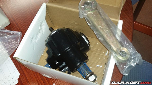

Handlade en ny styrsnäcka före jag åkte på semester. Hade en Transit snäcka men gillade inte den och oftast är det glapp på beg prylar. Vill ju ha en körbar bil så Duksville fick leverera en ny för 1500 pix.
