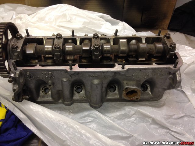

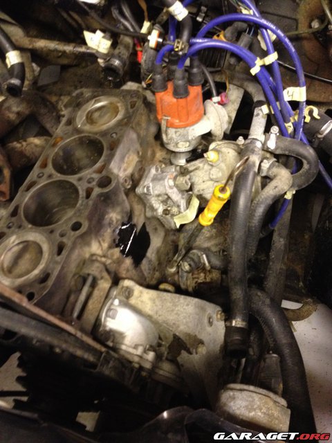

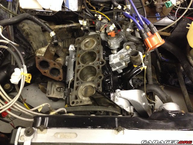

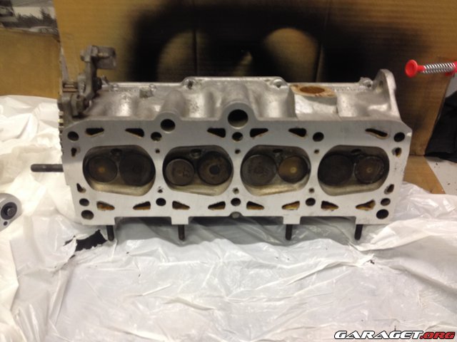

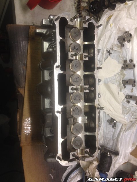

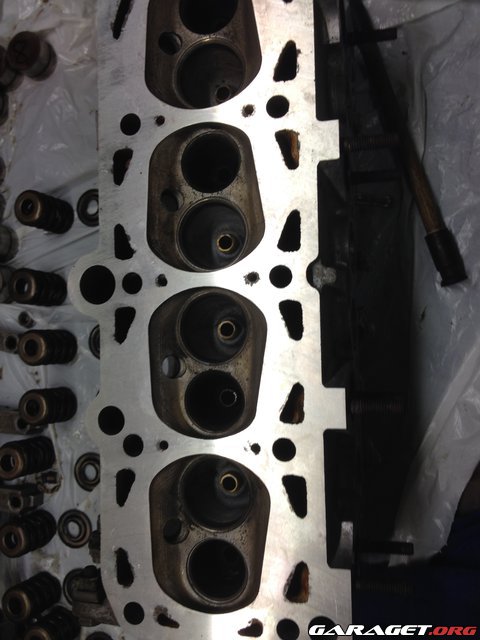

Jag fick tillbaka toppen i förraveckan från planing, så igår så började jag demontera den.
https://www1.garaget.org/gallery/images/12/11883/11883-51c42619bbe975943333f6108dd6a266.jpg
Nyplanad och fin.
https://www1.garaget.org/gallery/images/12/11883/11883-89f3613eceffb0e45e1c968343993b19.jpg

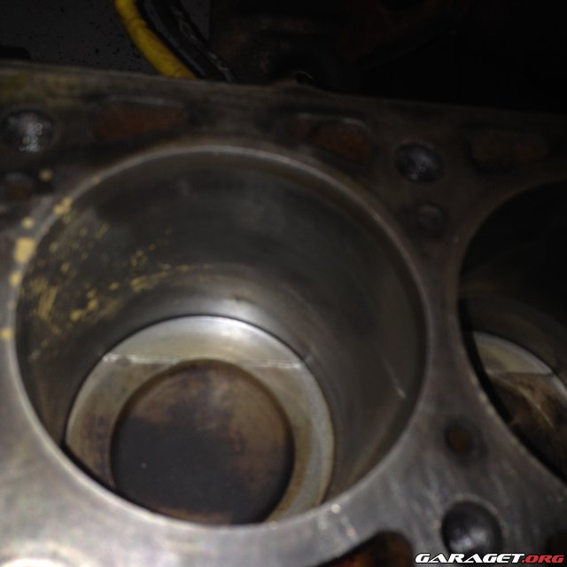

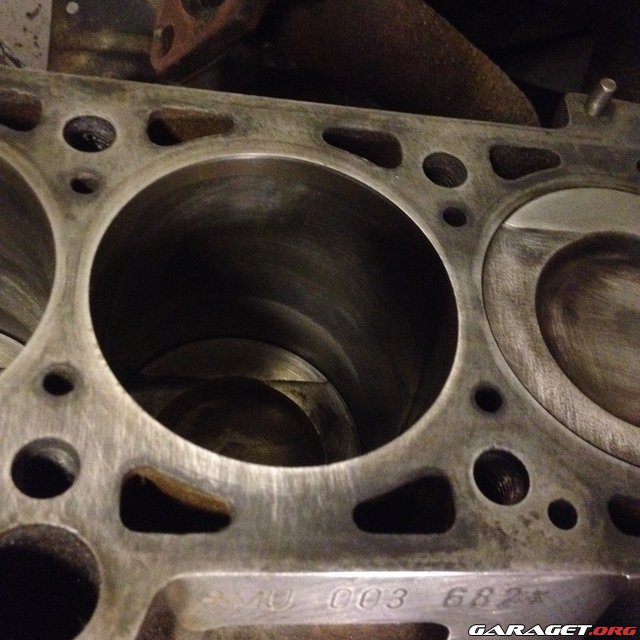

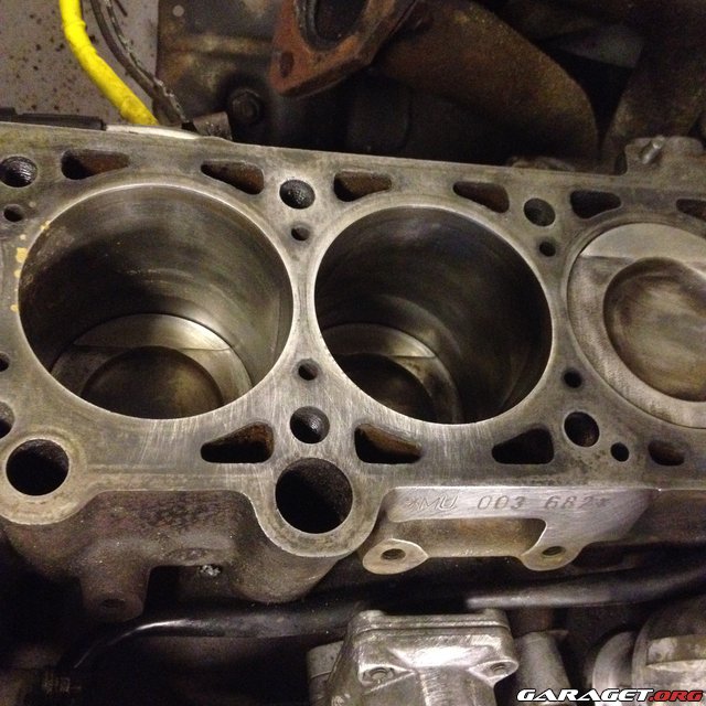

Det var lite rost i cylinderloppet. Motorn har stått still med vatten i 2 cylindrar i 6-7 månader. Men det mesta försvann med 1000 och 2000 våtslippapper
https://www1.garaget.org/gallery/images/12/11883/11883-bceaf00a3281cce4879aac5ceeac04b8.jpg
https://www1.garaget.org/gallery/images/12/11883/11883-63f749e41a8adf9b855267a47bce78d9.jpg
https://www1.garaget.org/gallery/images/12/11883/11883-1cf73dc93e89d86ce2cea612ca1aa678.jpg

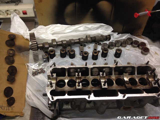

Här har jag demonterat Kammen samt alla ventiler för att byta ventiltätningarna och slipa in ventilerna.
https://www1.garaget.org/gallery/images/12/11883/11883-0576792b7536c89b5137ada20b9cb55f.jpg
https://www1.garaget.org/gallery/images/12/11883/11883-24fdc39f0711640c24e198525f8eb12a.jpg
Materialet som jag använde, först grov , sedan fin slippasta och en gamal hederlig träpinne med sugproppar :-)
https://www1.garaget.org/gallery/images/12/11883/11883-194334de37343dc2967cbf8a6c498976.jpg

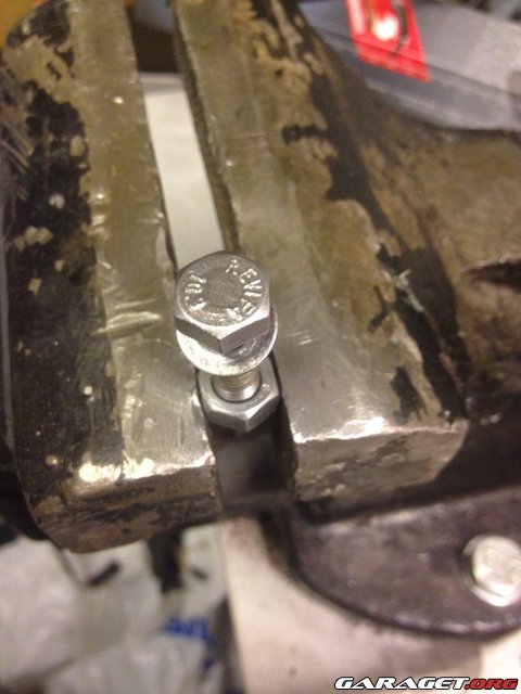

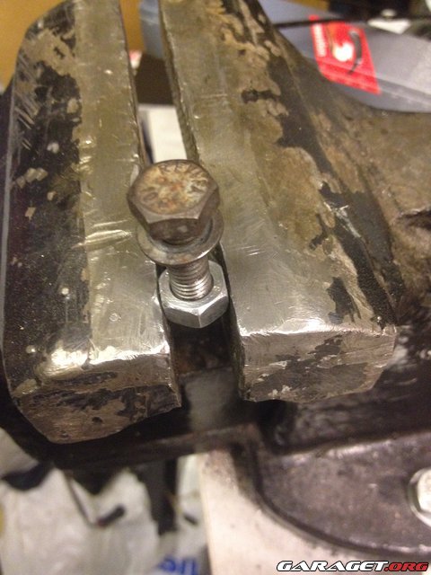

Jag har slipat och rengjort alla bultar som ska återmonteras.
Före: Så här ser dom flesta bultarn ut som jag demonterar.
https://www1.garaget.org/gallery/images/12/11883/11883-65b0565c2d7f10f609d9634fe2552da1.jpg
Efter: Med hjälp av en roterande stolborste så blir dom lite roligare att återmontera. helst skulle man ha lämnat iväg alla på eloxering, men ett tunt lager olja håller dom fräscha länge
https://www1.garaget.org/gallery/images/12/11883/11883-dbe36b767ba5b0cf9572ac4cb538d31d.jpg

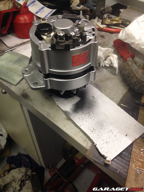

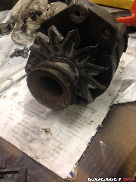

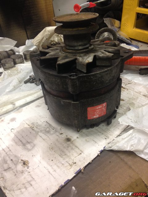

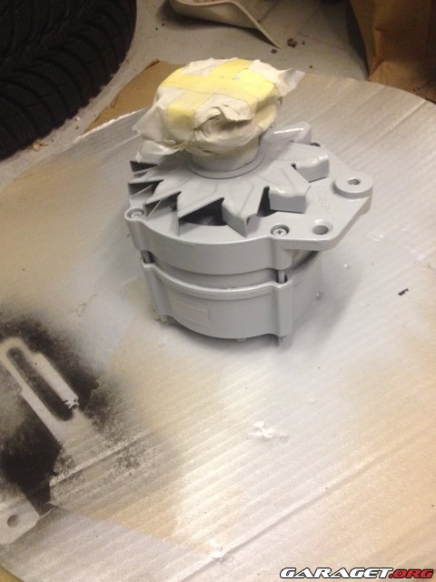

Före:Generatorn ser inte så trevlig ut, men den funkar perfekt.
https://www1.garaget.org/gallery/images/12/11883/11883-12571fc96d9e515ab153cb03aed57ba5.jpg
Ganska smutsig och oljig på undersidan, då den gamla ventilkåpspackningen läckte.
https://www1.garaget.org/gallery/images/12/11883/11883-ac82e8d9088f6810171947cf5a20eff6.jpg
Efter en ordentlig rengöring med den roterande stålborsten så blev det 2 lager aluminium-primer
https://www1.garaget.org/gallery/images/12/11883/11883-41a91a33a93862385517f7e9623a281a.jpg

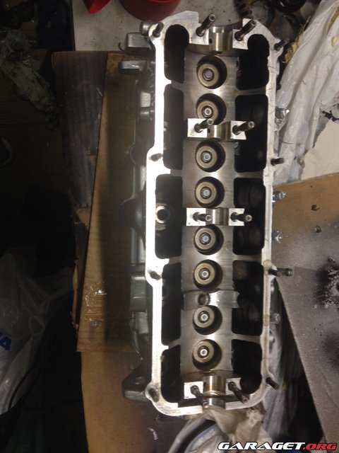

Fortsatte att montera ihop toppen
Ventilfjädrana är på plats
https://www1.garaget.org/gallery/images/12/11883/11883-32573b4b8864a51fd04e51ff8248721c.jpg

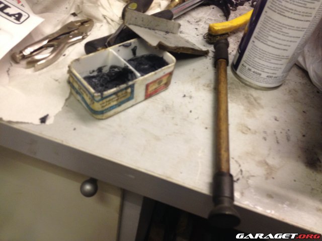

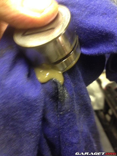

Den fanns mycket av den vattenblandande oljan i varje ventiltryckare också, det tog en stund att få ut allt.
https://www1.garaget.org/gallery/images/12/11883/11883-3b57fd1a63700d134a93bedc4c6e8d84.jpg
Här är alla ventiltryckare på rätt plats igen.
https://www1.garaget.org/gallery/images/12/11883/11883-42a4880d78d929b73152cf9409db843b.jpg

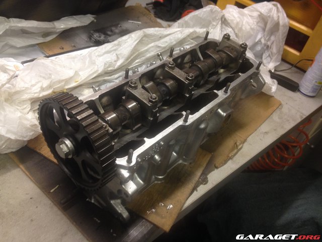

Kammen återmonterad och överfallen dragna med 20Nm och nylackade kamdrevet samt bulten med 80Nm. här ser man hur toppen blev efter 2 lager alu-grund och sedan alu-motorfärg.
https://www1.garaget.org/gallery/images/12/11883/11883-d6e9f2865e4981d4af134816b616608b.jpg

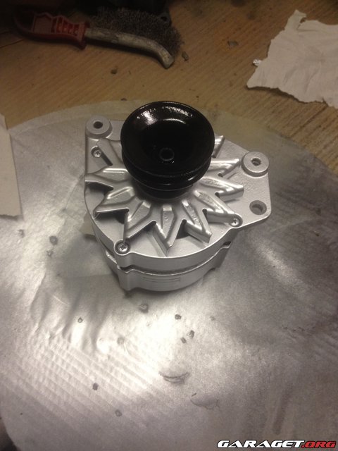

6 februari 2015

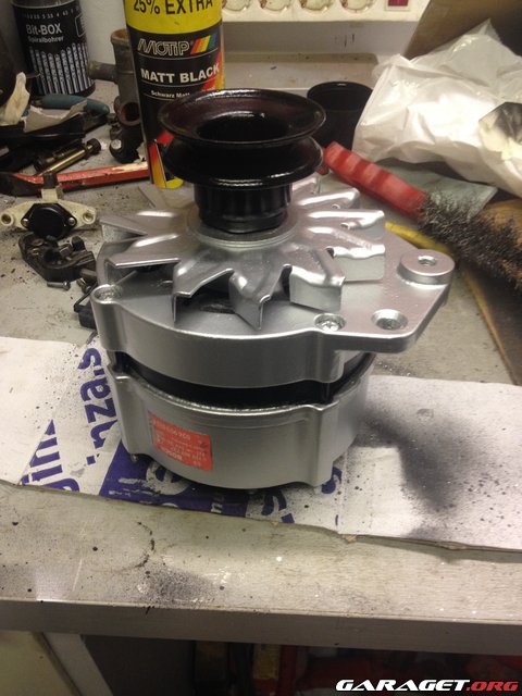

Så här fin blev generatorn när den blev klar
https://www1.garaget.org/gallery/images/12/11883/11883-c9b7ca0de301a2cf07b1f4e447e1d6aa.jpg

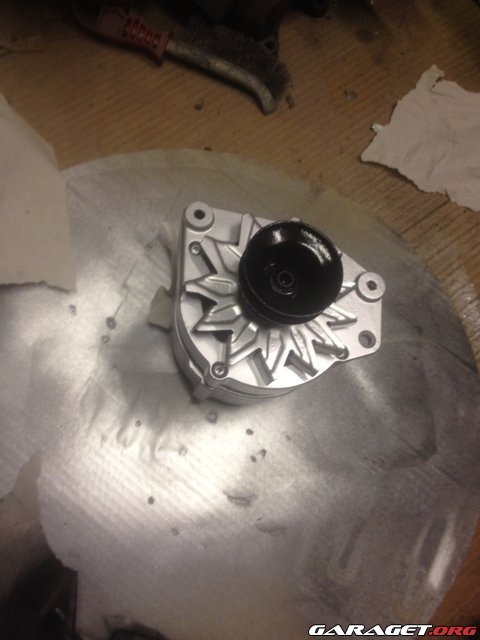

Blanksvart remskiva
https://www1.garaget.org/gallery/images/12/11883/11883-acc1d2529d709f64b3ffc95f7454bdf3.jpg
Mattsvart rand och aluminiumfärgad generator
https://www1.garaget.org/gallery/images/12/11883/11883-f8c527ce8977faf1f87f801d71e4758c.jpg
Anslutningsplattan och laddningsregulatorn återmonterade
https://www1.garaget.org/gallery/images/12/11883/11883-9592c74de4b05fdcb3bc19a3f8fd8304.jpg

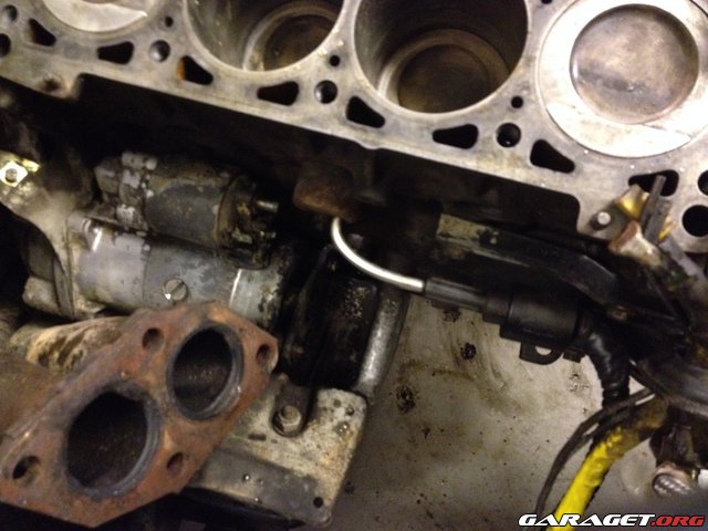

Startmotorn tappade den mesta färgen vid motortvätten.
https://www1.garaget.org/gallery/images/12/11883/11883-6eb65d7ede9ebddeac7f423938dc7ad7.jpg

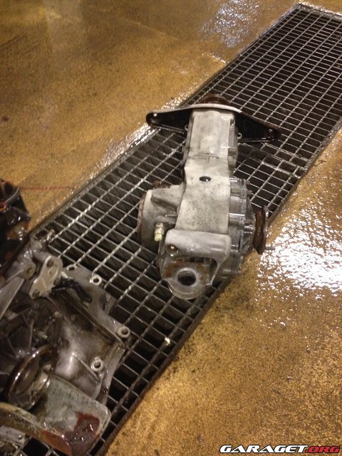

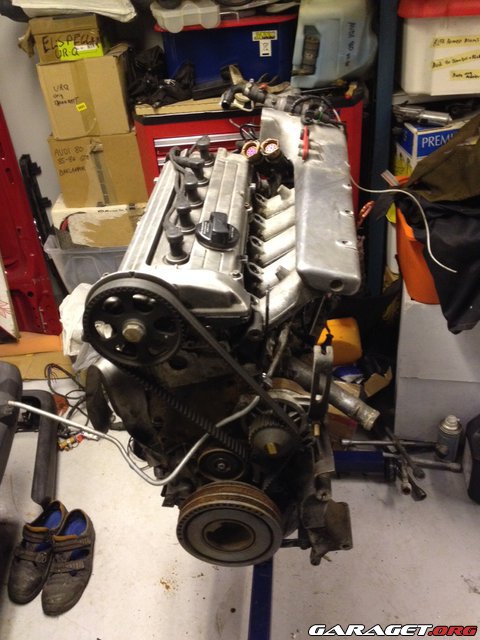

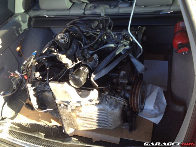

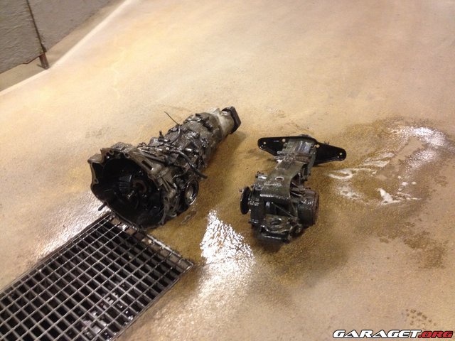

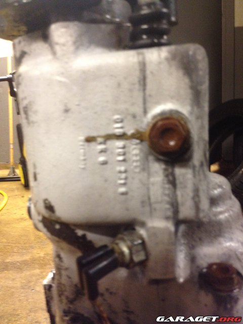

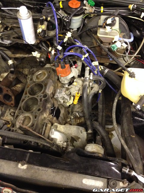

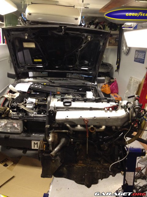

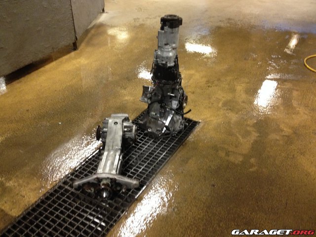

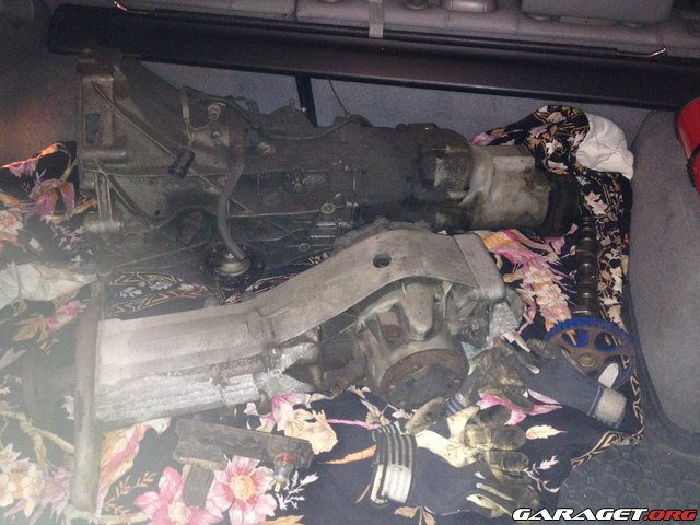

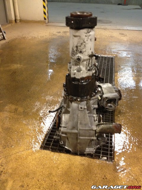

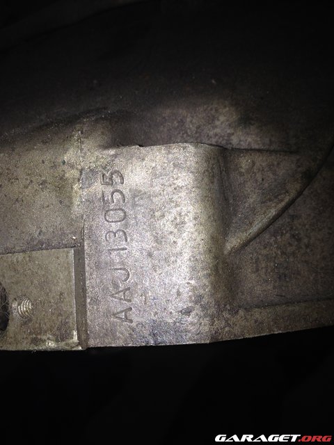

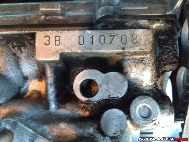

Jag var  i Falköping och hämtat en "ny" växellåda och bakdiff, dom har tidigare suttit i en Audi 200 turbo -85
Jag har planer på att byta motor och drivlina samt bromssytem och regga bilen som ombyggtfordon. Detta är en bit på väg i det stora pusslet..
https://www1.garaget.org/gallery/images/12/11883/11883-8495f75850d72ae3030d52db3c0c2809.jpg
Det var rätt modell som har längre 3, 4 samt 5:a
Här är texten från ett tyskt forum
noch länger ist das AAJ mit etwas längerem 3. und 4. Gang und der 5. hat 0,73 bei gleichem Hinterachsdiff. Das AAJ stammt aus dem Audi 100/200 Turbo Quattro 3.86-12.87
google översatt
längre är AAJ med en något längre 3: e och 4: e växeln, och den 5: e var 0,73 för samma Hinterachsdiff. Den AAJ kommer från Audi 100/200 Turbo Quattro 3,86-12,87
https://www1.garaget.org/gallery/images/12/11883/11883-e23f4e280cb7fe162884353569a4d0bf.jpg

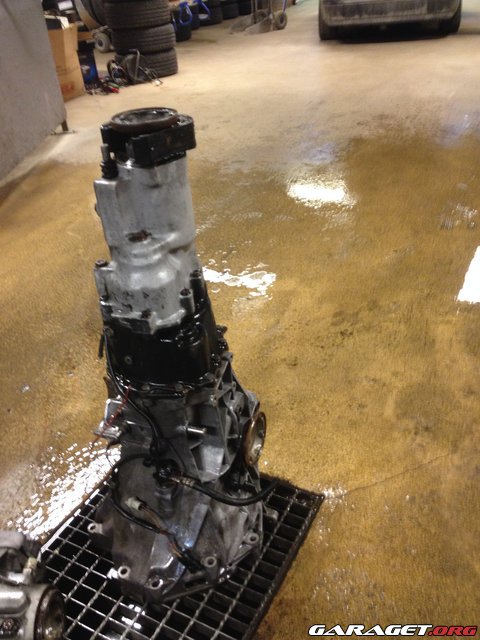

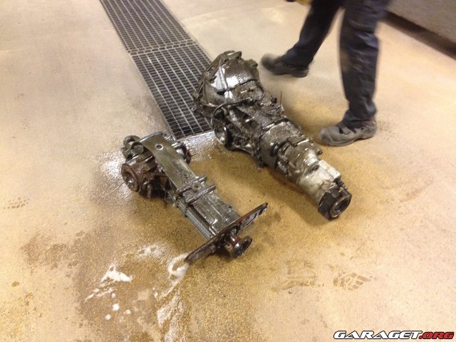

Innan tvätt, dock indränkt med avfettning

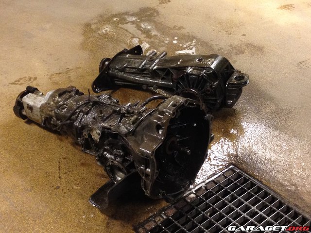

https://www1.garaget.org/gallery/images/12/11883/11883-106629656240e09364d8ce513e8f6c0e.jpg
https://www1.garaget.org/gallery/images/12/11883/11883-38d9788d1bd2eb75b63c64a26626d9c7.jpg
https://www1.garaget.org/gallery/images/12/11883/11883-faef984a5a0055c607680c53daa51065.jpg
Efter första tvätten
https://www1.garaget.org/gallery/images/12/11883/11883-40a897d039a24186d7852bc55eee3476.jpg
https://www1.garaget.org/gallery/images/12/11883/11883-78e99a87f9cf733276524de6a7efbf7f.jpg
Efter sista tvätten
https://www1.garaget.org/gallery/images/12/11883/11883-4f3b5c56e2ab5da91c2cd4f9b3d4780c.jpg
https://www1.garaget.org/gallery/images/12/11883/11883-9e415f1599ac8e0e5dfee476c68753ef.jpg
https://www1.garaget.org/gallery/images/12/11883/11883-0eed729e34689159ecccd7bf2bece0dc.jpg

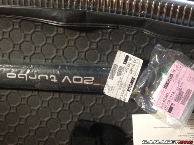

sen så fick jag hem mitt paket från Estland  www.autopartsmarket.eu med dom "gröna" numera svarta spridartätningarna samt så köpte jag dom små oringarna till nederkant på spridarna på audi sverige.
https://www1.garaget.org/gallery/images/12/11883/11883-ef7307a8f8c02dcc50d43250542ababa.jpg
Så nu ska jag börja montera ihop toppen igen :-)

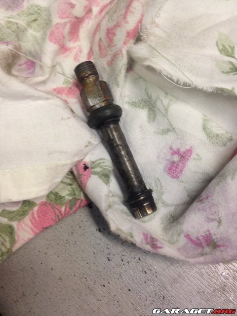

En av spridarna innan O-ringsbyte

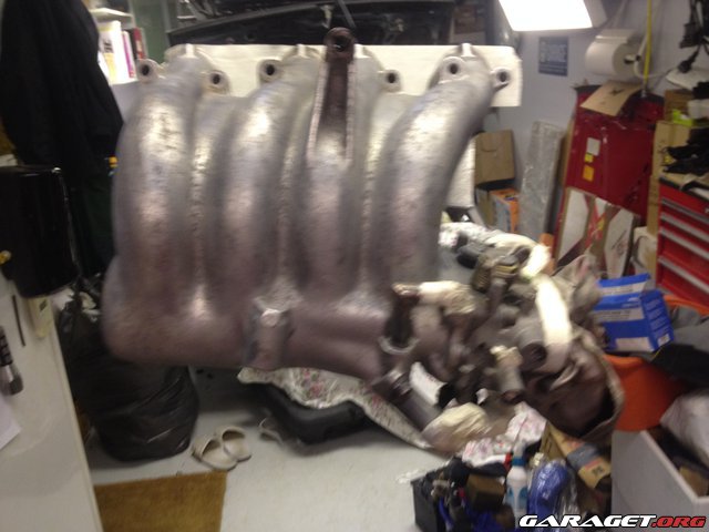

Insuget rengjort
https://www1.garaget.org/gallery/images/12/11883/11883-b9ae843310f96ebe08a9159426247b19.jpg

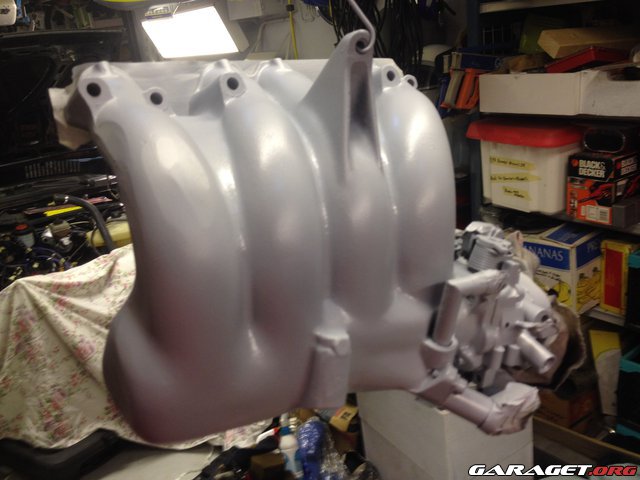

Insuget grundat med aluminiumgrundfärg
https://www1.garaget.org/gallery/images/12/11883/11883-82eb888a4131e47de910cd43c077a18c.jpg

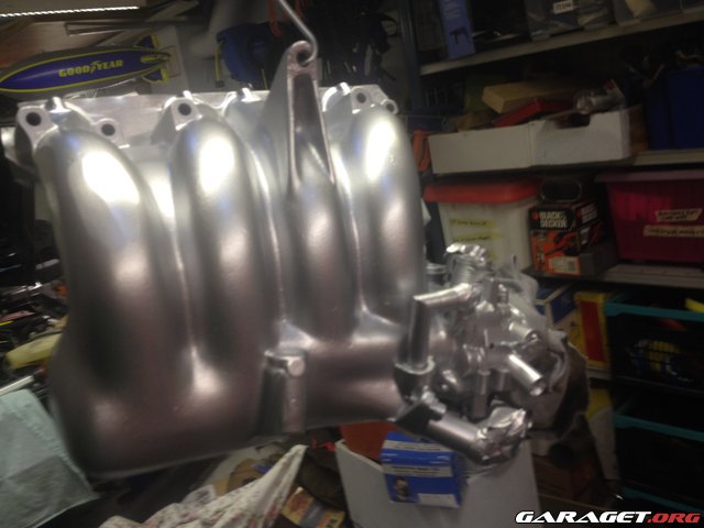

insuget lackat med Aluminiumfärg
https://www1.garaget.org/gallery/images/12/11883/11883-23816d51b703d070e7b624aefc3c68ea.jpg

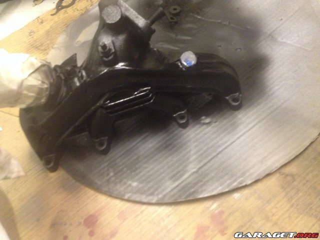

Grenröret lackat med mattsvart värmefärg som ska klara 690 Grader
https://www1.garaget.org/gallery/images/12/11883/11883-00eb89f63709e1715e6a0f6c5005be31.jpg

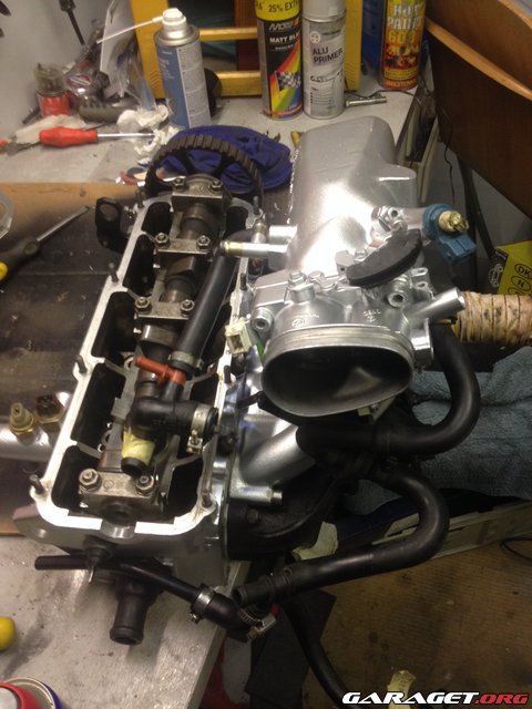

1 569 Inlägg
4 mars 2015

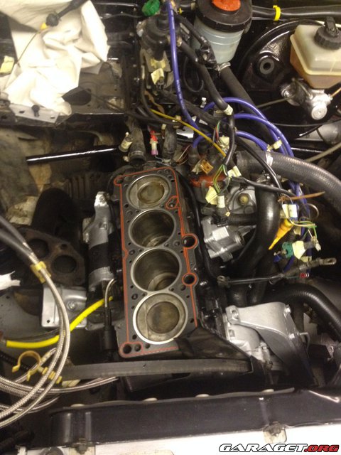

Här har jag börjat skruva ihop alla delar som ska sitta på toppen
https://www1.garaget.org/gallery/images/12/11883/11883-1c5994dbe0e2ee36b5dac140ba72a57b.jpg
Nya toppackningen på plats
https://www1.garaget.org/gallery/images/12/11883/11883-624048b4c3fdec422f18b8461ada3adc.jpg

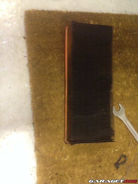

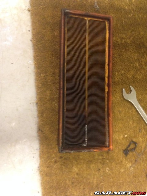

Oljefilter? jag trodde att det skulle vara luftfilter, men det var indränkt i olja..
https://www1.garaget.org/gallery/images/12/11883/11883-66d00869d865aeda13c7cb5c2777ed29.jpg
Motorn mådde inte så bra tidigare, med tanke på hur luftfiltret ser ut.
https://www1.garaget.org/gallery/images/12/11883/11883-707a8f57f1f26c07588368c072d705ab.jpg

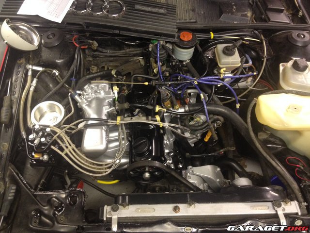

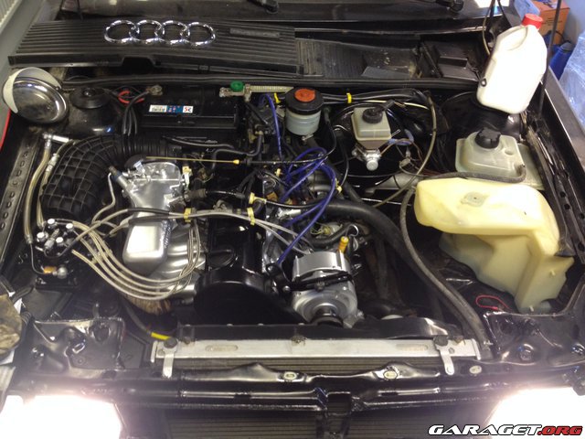

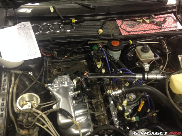

Det mesta är på plats.
https://www1.garaget.org/gallery/images/12/11883/11883-bbe92ca6269f4dc0e0c9f3495deb866a.jpg
Några kablar & slangar kvar att koppla in. Sedan är det redo för provstart
https://www1.garaget.org/gallery/images/12/11883/11883-6425a498f9bd6a2bc2a7e2c0c027dd9f.jpg
Hur justerar man en sådan rulle, den ser inte ut som i boken. då ska det vara en 6 kantig grepp yta innaför muttern som man kan hålla/justera med en större nyckel. är det bara att spänna med ett bräckjärn?
https://www1.garaget.org/gallery/images/12/11883/11883-da8a3a251a7e076e84a647b1bc111a1c.jpg

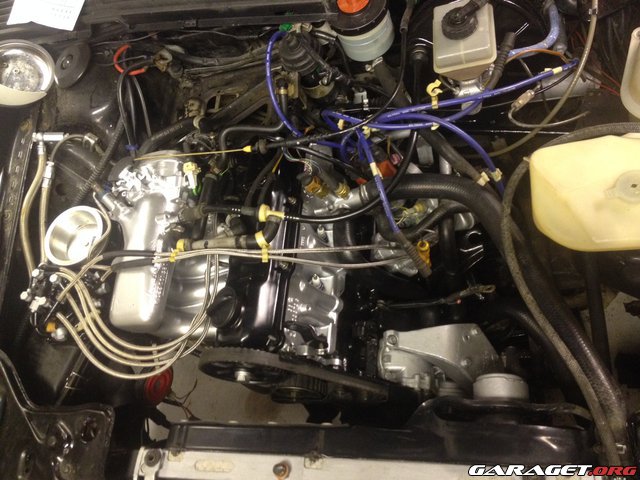

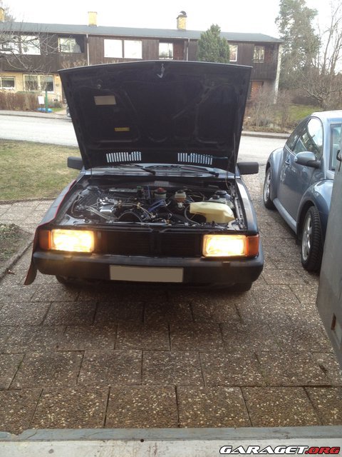

Så här långt hann jag igår kväll, det är inte mycket kvar innan start nu.
https://www1.garaget.org/gallery/images/12/11883/11883-aecf48efba386f7cd5ce54e70dae0989.jpg

Då har jag köpt en audi 5cyl 3B motor som ska i quattron :-) det saknades dock grenrör och turbo samt databox.
https://www1.garaget.org/gallery/images/12/11883/11883-995fd98828f577bcc7595618b8efbcd3.jpg
3B= 2,2liter 5 cyl och turbo på 220Hk :-)
https://www1.garaget.org/gallery/images/12/11883/11883-52aa305573ba79e8754062e5877e3094.jpg

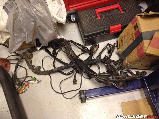

Fick med båda delarna av den klippta kabelstammen , så nu är det bara börja skarva ihop :-)
https://www1.garaget.org/gallery/images/12/11883/11883-8de70c1bdf2dd1a142303b47cd561e52.jpg
Den motorn ska in i den bilen ....
https://www1.garaget.org/gallery/images/12/11883/11883-c4b1c2536d198fee38f57148a5f3d3f4.jpg
Nu hänger den äntligen i motorstativet, men shit vad tung den var att bära på 2 st. Från bakluckan på bilen igenom hela huset och till sist lyfta upp den i stativet. Jag säger stooort tack till Trankelstein för hjälpen.
https://www1.garaget.org/gallery/images/12/11883/11883-3e98d987ce50c57c1f6e8f7fb859417d.jpg

11 mars 2015
Igår kväll så fick jag ihop det sista på originalmotorn och den startade utan problem :-)
https://www1.garaget.org/gallery/images/12/11883/11883-1be94e009ef8b8c3ac43d3d566ae2b66.jpg
Körde ut bilen så den fick stå ute och ryka av sig lite, så färgen bränner fast på bland annat grenrör och motorblocket.
https://www1.garaget.org/gallery/images/12/11883/11883-e87d1e4b02162f806346ed6bf935fcc3.jpg

16 mars 2015

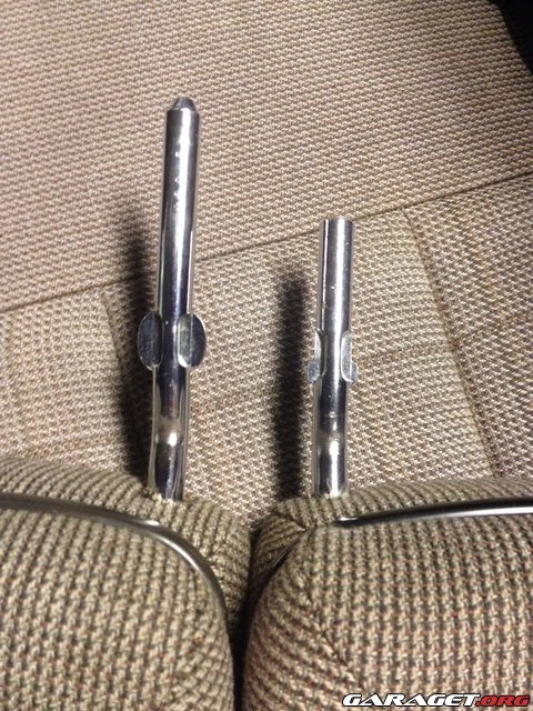

Modifierade mina extra orginal främre nackstöd så att dom passar bak, då orginalen är borta.
Jag fick räta ut pinnarna sedan korta av dom 30mm och till sist fila ner styrklacken och göra ett nytt spår i bakkant för låsningen.
https://www1.garaget.org/gallery/images/12/11883/11883-3129069787fc34b71bb38c00720ecc05.jpg
Jag ringde och skulle beställa delar till 3B motorn. En kamkåpa, men det utgick 2007. Samt en tändkabelskåpan och skruvarna till den från Audi sverige, och det fanns en på lagret i Södertälje. Men han sa att detta måste vara den sista nya i Europa för den har inte tillverkats på ett par år :-)
https://www1.garaget.org/gallery/images/12/11883/11883-edf30198f7c0d78da20ebd8e61fdf8b5.jpg

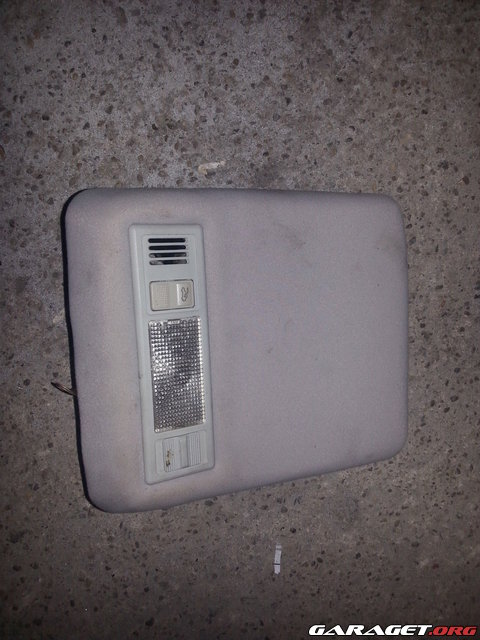

Fick även hem en komplett enhet med el-takluckemotor och kablage samt hållare med knapp och innerlampa från Audi 200 typ44. Motorn är tydligen bara bult on. sedan får man modda panelen lite. Men det kommer att bli bra .
https://www1.garaget.org/gallery/images/12/11883/11883-9b90cb544e4afb11d53f3c0e18b2ae22.jpg

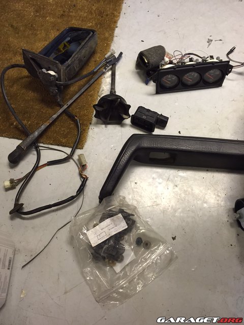

Det händer inte så mycket, men lite har jag förberett
Jag fick hem ett paket med begagnade delar som var trasiga och saknades på min bil. Armstöd och elspegelreglage höger-elspegel, torkararm, styrskenor till stötfångarna. samt extaramätarna som sitter i mittkonsollen på icke quattrobilar, hållare till alu reservhjulet.
https://www1.garaget.org/gallery/images/12/11883/11883-a236c225926d85412c1166e9b3b1db36.jpg
Sedan så har jag lämnat iväg min rostfria huv samt originalspoilern från min gamla röda GTE samt Audi 90 stötfångarna och trösklarna på lack.

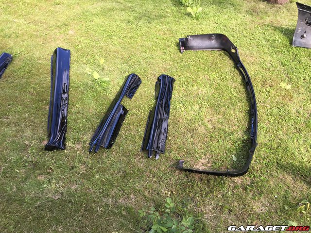

3 juni 2015

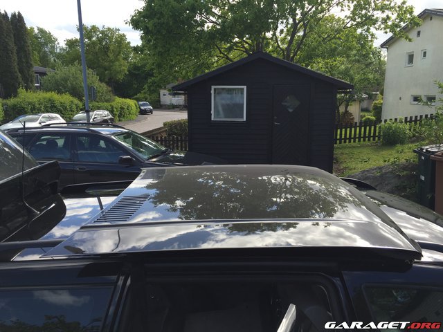

#60
Var och hämtade lite nylackade delar idag :-)
En motorhuv
https://www1.garaget.org/gallery/images/12/11883/11883-a51bb6c9ee15de29a5dc9465f1b46c44.jpg

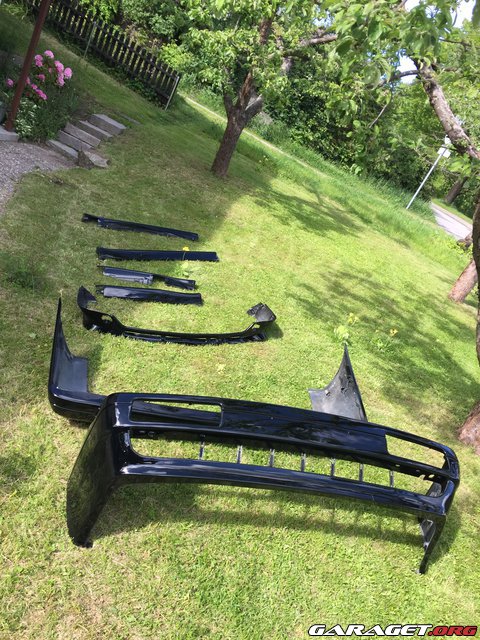

Främre och bakre Audi 90 stötfångare
https://www1.garaget.org/gallery/images/12/11883/11883-1c2cd789a11b9dd7cb6c435fdfcdbd2a.jpg
Audi 90 tröskelbreddare samt en 80 GTE framspoiler
https://www1.garaget.org/gallery/images/12/11883/11883-7dff6d3d8cf64db04e39544b24cef022.jpg
och sen även dom långa täcklisterna lackades :-)
