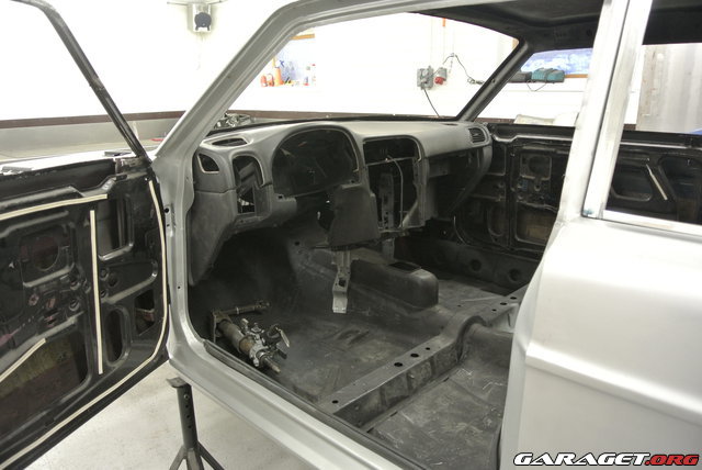

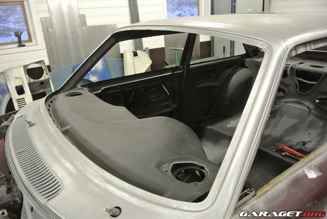

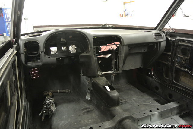

Idag har jag tagit mig ut till garaget en stund. I väntan på bälgarna som aldrig kommer tog jag tag i instrumentpanelen.

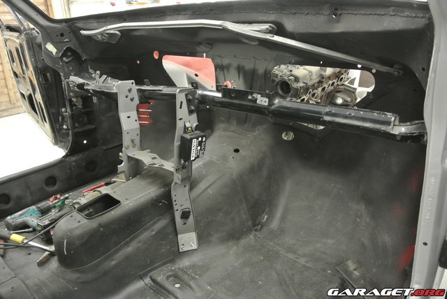

Den är ju inte riktigt som en 140/240 panel, skiten har ju en balk som går under panelen som måste sitta rätt.
Inte helt enkelt att få dit ensam, men har kommit en bit på väg iallafall.
Lägger upp ett par bilder, inte så mycket att se dock.....

Här en bild på den förbaskade balken:
https://www1.garaget.org/gallery/images/123/122628/122628-3e040a0198eb3d1a0c9c4147afc904d6.jpg

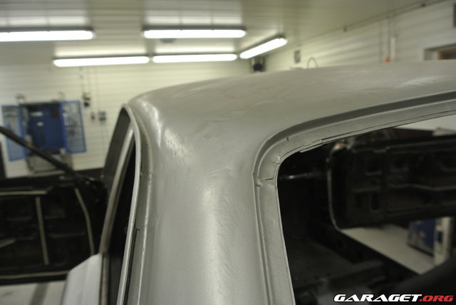

Tog även en liten bild på takmodifieringen som det var tal om förut:
https://www1.garaget.org/gallery/images/123/122628/122628-d45fd60c01a7c64d5d8b2ff9b64e4843.jpg

Passar instrumentbrädan så pass bra ändå? Ser ju bolt-on ut nästan..
Hur gör du med mätarhus och sådana detaljer? blir det x40 elsystem i bilen då eller?

Njaojanäe, det enda på panelen som passar någorlunda är väl egentligen bredden skulle jag vilja säga, har tagit bort en hel del i framkant mot rutan på panelen, annars hade jag fått sitta i baksätet smile
Tanken är att ta hela elsystemet från V40:in, och klippa bort det jag inte behöver....
Det enda är att jag inte har så bra koll på bil-elektonik, så hela den processen kommer bli en mardröm tror jag.
Alltså, AC, mätare, och allt möjligt tjafs ska försökas få dit från V40:in. Och sen paras ihop med elen från 960 motorn förstås. Fast det kanske är enklare än jag tror.... Eller så hinner jag läggas i träfracken innan bilen går, det återstår att se.

Panelen sitter som en smäck vad man ser på bilderna.  Förstår att det är en massa pyssel med den men som sagt det man ser här är ju skitbra!
