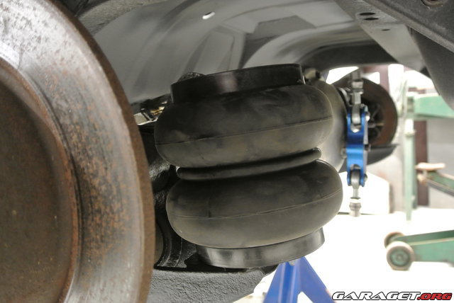

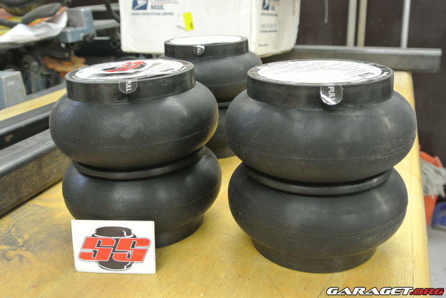

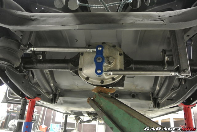

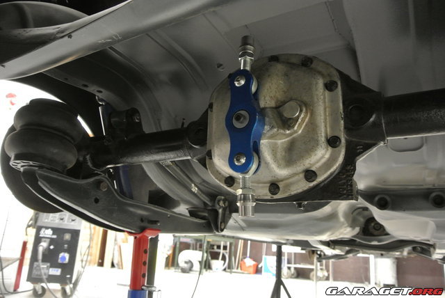

Nu har äntligen bälgarna kommit. Skönt.
Detta gjorde att jag kunde börja mäta stag för wattlänken. Kapa lite, så var fästen och rör på plats. Plus lite pill förstås. Sånt ingen ser. Nu ska bara axeln ner så jag kan svetsa på mer förstärkningar till wattlänks upphängningen.
Sen börjar bälg inpassning, måste bara fixa fram bult, det var ju förstås tumgänga i bälgen....

Ser ju riktigt bra ut dedär och roligt göra verkar det vara. Blir det någon tank och kompressor eller bara tank till kuddarna?
684 Inlägg
31 januari 2014
#397
Det blir hela skiten, har sneglat på Accuair´s prylar, dyrt, men ser bra ut. Vill ha systemet styrt av nivåsensorer, inte trycket...

Hur långt ner går det högra fästet till wattlänken? Ser ut att gå väldigt långt ner? Eller är det bilden/ögonen som luras?smile
Just... Awsome!
684 Inlägg
1 februari 2014
#399
Det är bilden som luras.
