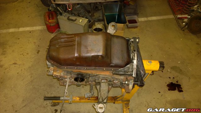

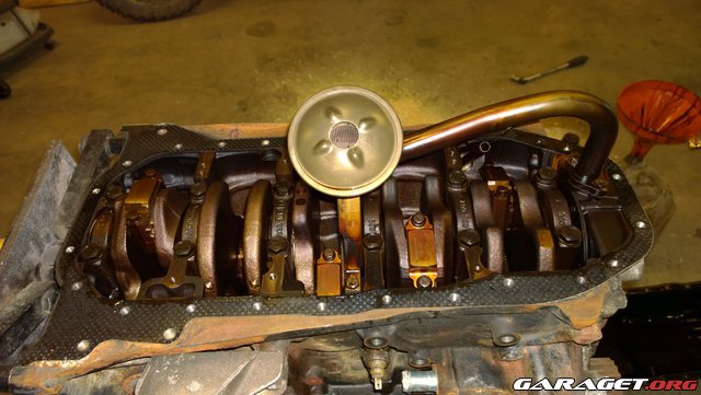

Varit i garaget en sväng, Flyttat över pickup oljetråg och motorfästen till nya motorn.
https://www1.garaget.org/gallery/images/123/122684/122684-945fa4ee2e89b10112f0771905e6b296.jpg
https://www1.garaget.org/gallery/images/123/122684/122684-91b366defde6a799bf729eda16ea076c.jpg

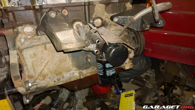

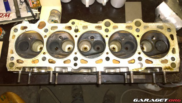

Monterat oljefilter hållaren
https://www1.garaget.org/gallery/images/123/122684/122684-a19ac77358f1956b1c0997e0931f7e06.jpg
Lagt på toppen , måste borra upp hålen till toppbultarna , M11 på gamla och M12 på nya motorn
https://www1.garaget.org/gallery/images/123/122684/122684-d2e0f35d2e749cf8e90f5057863a7ab1.jpg
Kollade kamdrivningen , gamla remmen va alldeles för kort men jag hade en rem till B21/B23 som precis gick o kränga på smile Den har 123 kugg så jag får fixa en rem med 124-125 kugg

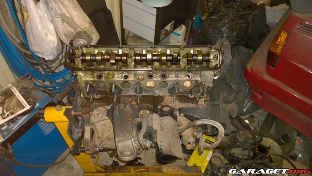

Plockat ur kammen och ventilerna , nästa blir att borra bult hålen .
https://www1.garaget.org/gallery/images/123/122684/122684-fc450b7041181cb83161ec6aacda0823.jpg
https://www1.garaget.org/gallery/images/123/122684/122684-dbb9749452021a5e44a7bea627da0ec5.jpg
