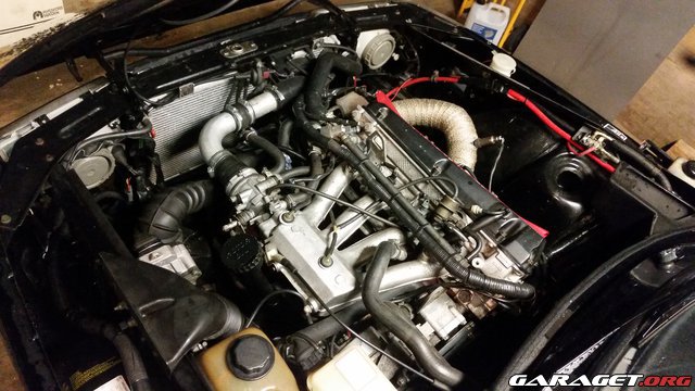

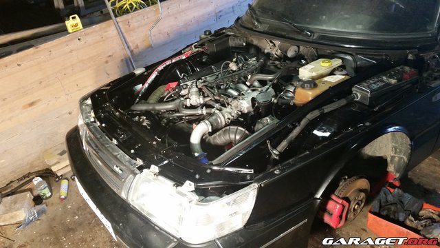

Jadu det var ett tag sedan men nu blir de en ny update!

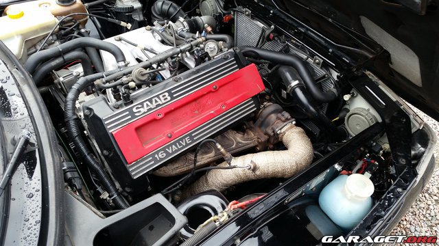

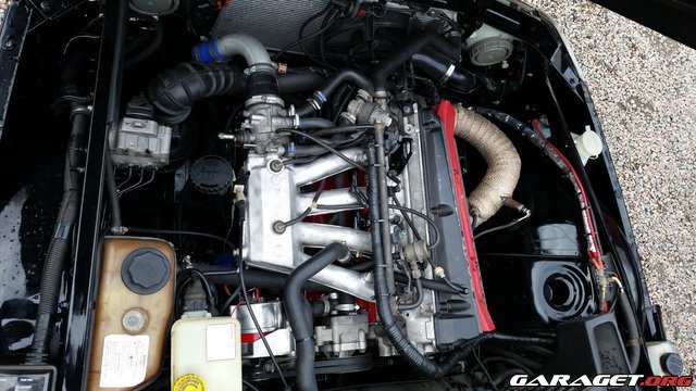

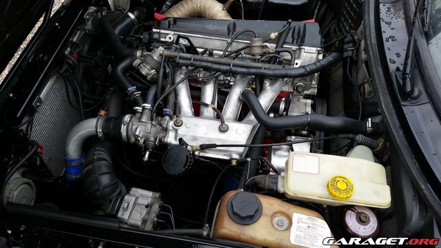

Har hänt lite på stående. Bytte vattenpump, lite slangar, termostat och allt det där som det skrevs av tidigare i tråden men tog tyvärr inga kort på de hela. Efter detta så fortsatte jag och köra med bilen men oljudet från motorn kvarstod. Bestämde mig då att få en besiktning gjort fort som få och därefter skulle bilen in i ladan för meck!

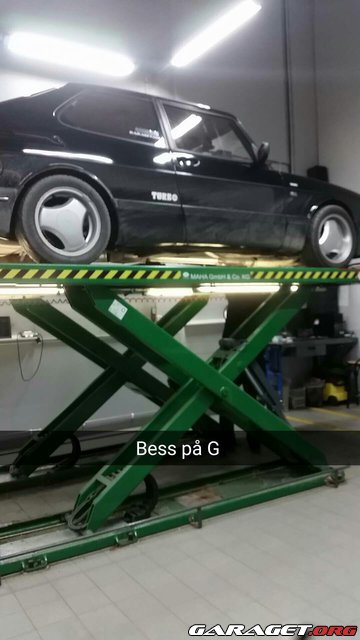

Så sant som de är sagt så åkte den in på bess. Efter att ha monterat av mitt "trim kitt" vilket gav resultat blanka papper. Tack Dekra!! big_smile
https://www1.garaget.org/gallery/images/194/193935/193935-49617361fbb7cff14b6796a02a81b9cc.jpg
https://www1.garaget.org/gallery/images/194/193935/193935-ff0389d3b62d32b04606af8fbcadb5d7.jpg
originalish under huven wink
https://www1.garaget.org/gallery/images/194/193935/193935-f1efdf9fbdc29d89d463cddde1fc8bd3.jpg
https://www1.garaget.org/gallery/images/194/193935/193935-645d857becb27adf93072f0f6be9f236.jpg

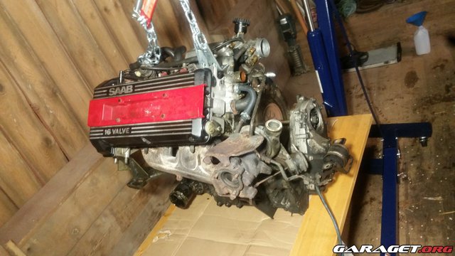

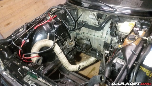

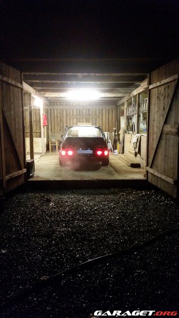

Där efter åkte den in i ladan!
https://www1.garaget.org/gallery/images/194/193935/193935-5d612b90855a4cbd01d70929c627c921.jpg
https://www1.garaget.org/gallery/images/194/193935/193935-a56efe2eef3d588ccda7deb70eff19aa.jpg
https://www1.garaget.org/gallery/images/194/193935/193935-a93f95329183bc6081ace296a4f2acac.jpg

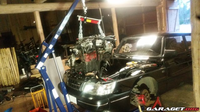

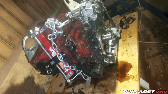

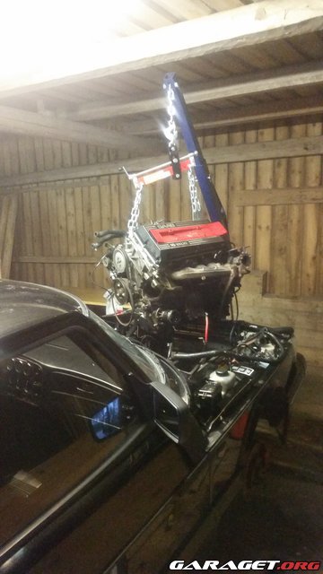

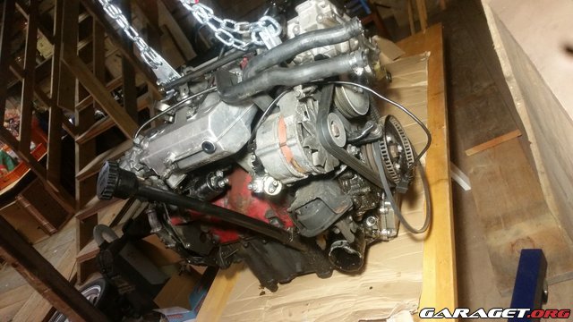

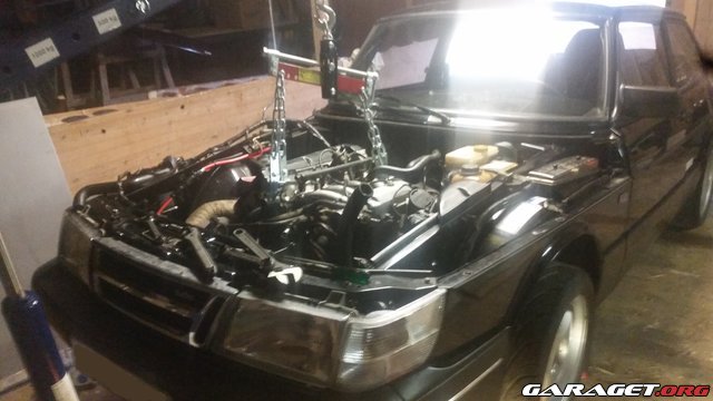

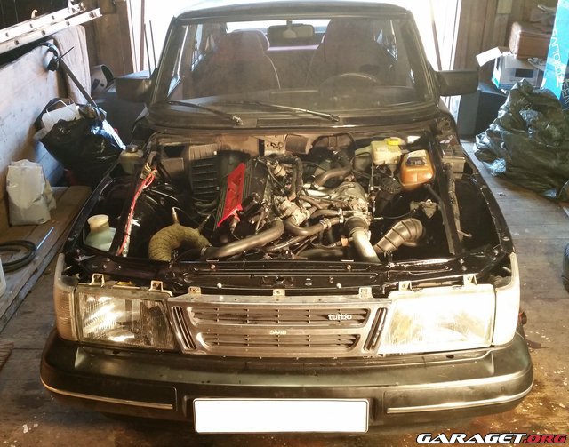

Sedan efter ett par veckor så åkte jag till Biltema och köpte loss en motorlyft vilket kom till nytta i fredags när den lille T16 åkte ur.
https://www1.garaget.org/gallery/images/194/193935/193935-5704094ed060205102fd73b539ffe70f.jpg
https://www1.garaget.org/gallery/images/194/193935/193935-ab3a939bf96b86c8c6fcd60bc4a5b00a.jpg
https://www1.garaget.org/gallery/images/194/193935/193935-7674e287cb39d75cd3412241cb8430af.jpg
https://www1.garaget.org/gallery/images/194/193935/193935-9d71fb780f1f7246aff9222ce752496f.jpg
https://www1.garaget.org/gallery/images/194/193935/193935-f5bd0d924563fc1c7aa9a808c39aa143.jpg
https://www1.garaget.org/gallery/images/194/193935/193935-503889afc61844b3b655ad5f535d7694.jpg
https://www1.garaget.org/gallery/images/194/193935/193935-3be05f2ada804b6f8825349294f335e9.jpg
[img][/img]

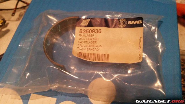

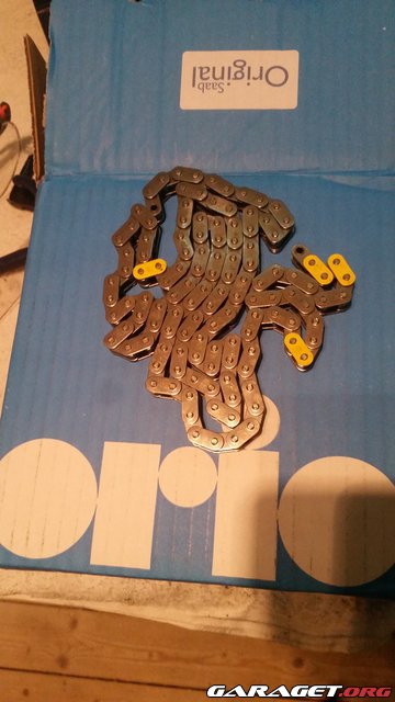

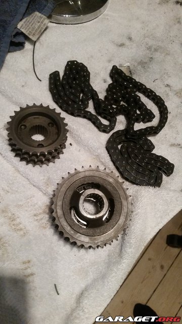

Har även lyckats få tag på lite goa grejor i form av NOS ramlager för 10;- st och kamkedja. Men även skrämbreddare storlek bred som jag har letat efter i ett år minst (inte så jätte aktivt men ändå tongue).
https://www1.garaget.org/gallery/images/194/193935/193935-a711074e797b7be23969208f8ee18924.jpg
https://www1.garaget.org/gallery/images/194/193935/193935-0c5fd3d8bfa136806365594a13ee7448.jpg
https://www1.garaget.org/gallery/images/194/193935/193935-005a105a4ef8767017a348cf04c24f23.jpg
Nästa steg blir att få motorutrymmet rent samt motorn så man kan börja plocka ner samt börja renovera. I motorn så skall kamdrivingen bytas, lager, hona, ev nya kolvringar, koppling, slav, uttrampninglager, lite färg osv osv. En original renovering med andra ord smile

EDIT: ska ta en bild på hur det ser ut under primär locket idag. håller på att plocka ner min låda.
Jo 8an har jag hört att de är en jävel att få tag på! Hittar man någon så kan man nog få besök hemma av en eller annan saabentusiast  wink
Men de är bra, då vet jag vad jag ska leta efter - drev & kedja. Räknade med att de skulle finnas någon annan spännare då jag trodde den skilde mellan de olika primärerna.
Den bilden får du gärna dela med dig med, så man har lite koll innan man river smile

M_Broberg skrev:
missade att ta en bild.. saker gick sönder och svordomar och ja...
tog mig nära 3 timmar att dela lådan.. sitter en krok på en axel som man ska dra ut axeln med. Den gick av.
så i stridens hetta glömde jag ta nån bild - sorry!
http://popeye.rty.nu/2003/0402-01.jpg
här är en bild popeye har.
har du 4ans primär skiljer spännaren, annars är det samma spännare och kedja. bara dreven som skiljer.

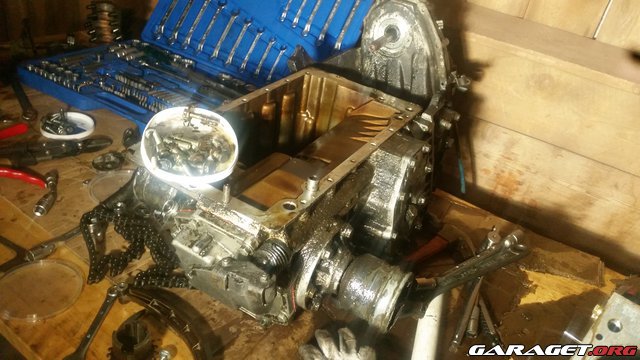

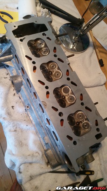

Update igen!

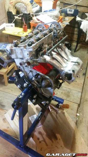

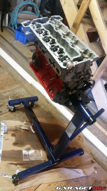

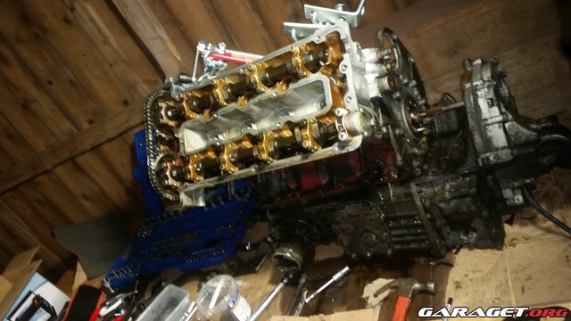

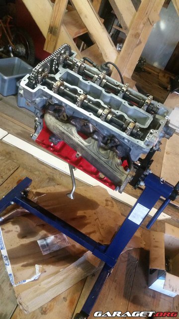

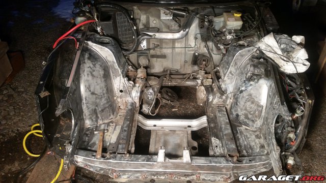

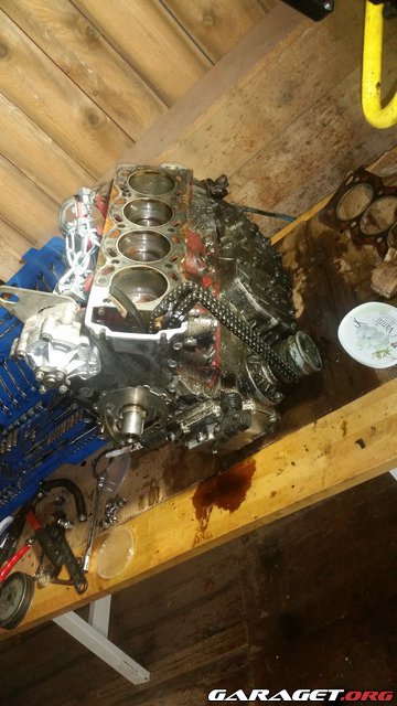

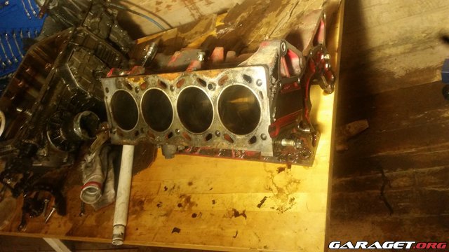

Nåväl! Nu har motorn gått i bitar för en gång skull! Gick ganska lätt, bara kopplingen som var den jobbigaste länken men klurade ut hur man skulle göra tillslut. Som grädde på moset så fick de en fin beställning på speedparts med stort sätt alla delar till motorn och lite till smile
Vad sägs om lite bilder, blev lite få då det var så kul och skruva motor men men... tongue
https://www1.garaget.org/gallery/images/194/193935/193935-382e5f55f46081ab10db6a90df3e16a6.jpg
https://www1.garaget.org/gallery/images/194/193935/193935-7c650cc2398e3e5ebff6327451d7a623.jpg
https://www1.garaget.org/gallery/images/194/193935/193935-4d771fa68939b2924f8b0871880fac28.jpg
https://www1.garaget.org/gallery/images/194/193935/193935-6a441e7a42e31a04ceda4ecde0e74823.jpg
https://www1.garaget.org/gallery/images/194/193935/193935-580136fd4e234c189a5374a5c561aa8d.jpg
https://www1.garaget.org/gallery/images/194/193935/193935-4501097829e9d46fa2bc05ef763fdcc2.jpg

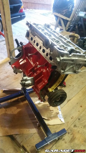

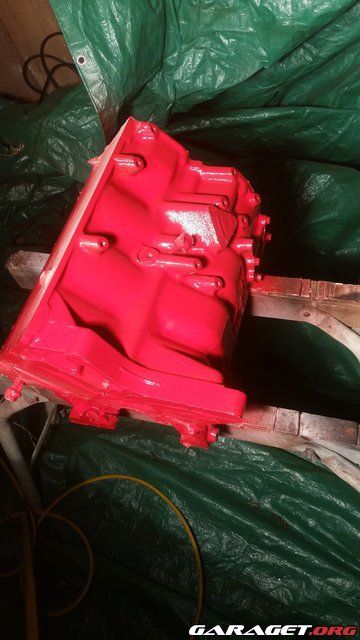

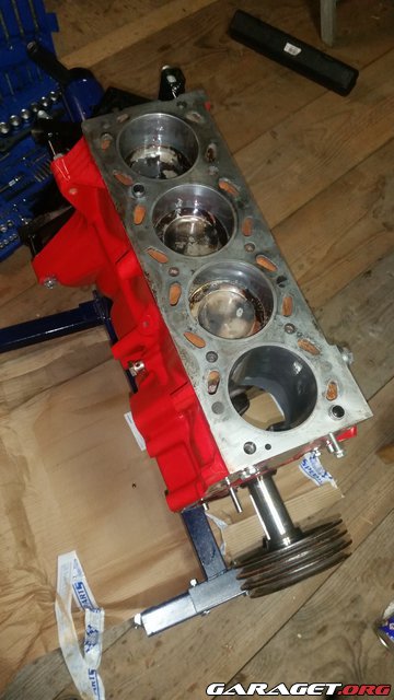

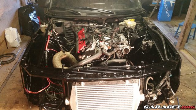

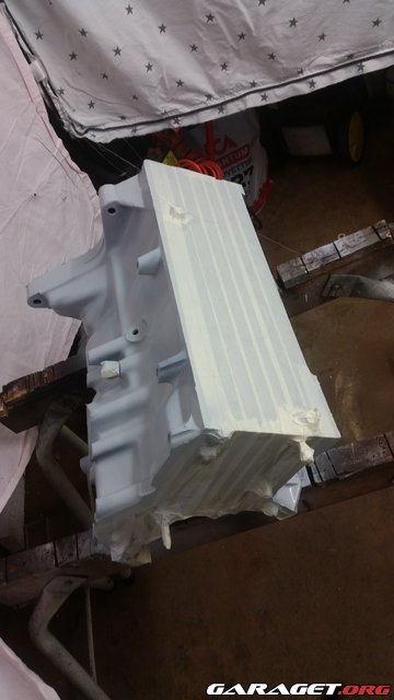

FÖRE:
https://www1.garaget.org/gallery/images/194/193935/193935-33986a4ca4cb7fd6c34b64af892c33bd.jpg
EFTER:
https://www1.garaget.org/gallery/images/194/193935/193935-005334a4c41fd43e78f9a7c019fa4921.jpg
https://www1.garaget.org/gallery/images/194/193935/193935-b55f32731dd5f63189da5a5fc76a546c.jpg

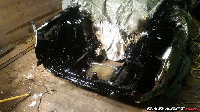

Grund lagd:
https://www1.garaget.org/gallery/images/194/193935/193935-606ae01da542b84b994584d48cb741f2.jpg

#455
M_Broberg skrev:
mysigt sånt! fint blir det med. vad ska du byta?
hade velat måla osv men +4 grader i garaget och dessutom fullt med bil osv gör det svårt.. jävla dilemma.

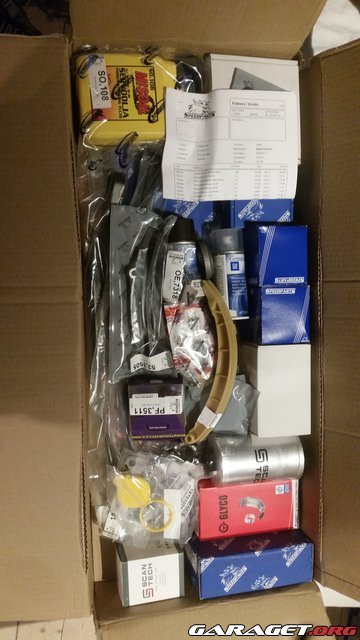

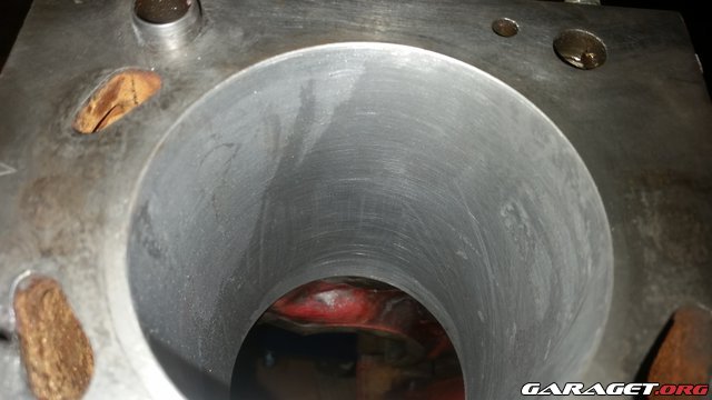

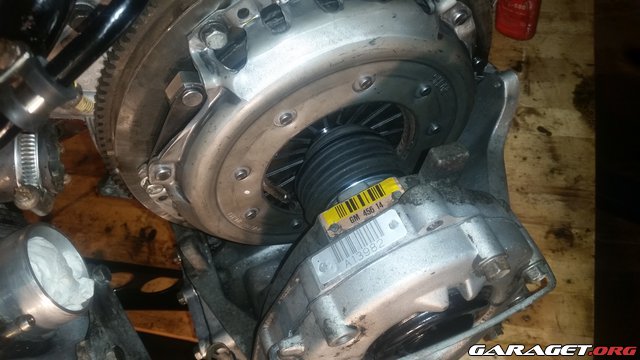

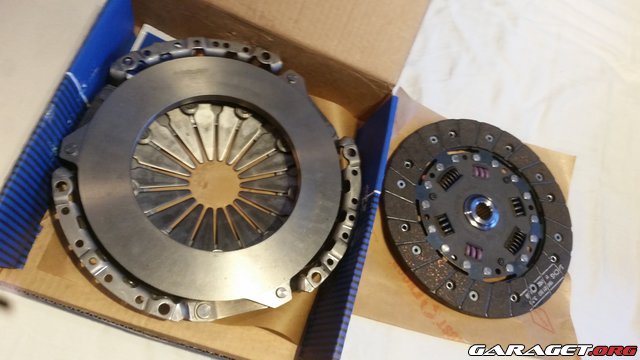

Blir de mesta typ. Lager, allt i kamkedjeväg, kolvringar, koppling, slav osv osv. Fick hem en gör go beställning från speedparts nu i veckan som kommer göra motorn väl.
Kan la bara instämma gällande lackandet, hade turen att övertala päronen att kunna ta 1k syra grundfärgen i källaren med lite värme (då den inte lucktar så mycket) men lägga 2k täckfärgen var inte lika populärt. Så de har inte blivit gjort än. Jäkla kasst att de är så kallt också, går ju inte att lacka då i garaget som du säger. Men förhoppningsvis blir de lite värme strax. Börjar känna doften av STCS´s första barnåk! rolllol

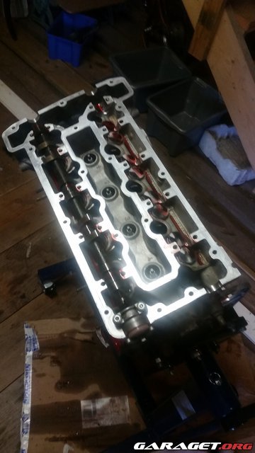

Lite bilder till tråden om vad för prylar som har tillkommit:
https://www1.garaget.org/gallery/images/194/193935/193935-c98f4a8e78cc6d5a086f693d34703aa0.jpg
https://www1.garaget.org/gallery/images/194/193935/193935-fa59c5907b59e7b344dd83095ffb4f07.jpg

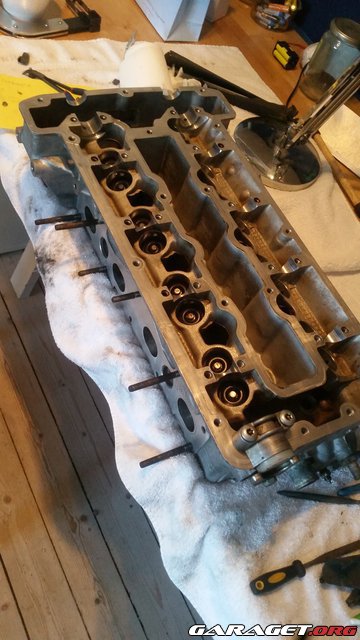

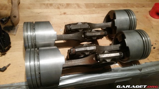

Samt tvätt av kolvarna:
https://www1.garaget.org/gallery/images/194/193935/193935-a8807d68f267f3a7fd7e494365cfead5.jpg
https://www1.garaget.org/gallery/images/194/193935/193935-fe640aaab4ddadc3f1885e778916bc0c.jpg
https://www1.garaget.org/gallery/images/194/193935/193935-e6e7a74a88ce15de76f1e78996a11dc7.jpg
Rent och fint! big_smile

Blocket fick sig ett stänk med färg. Blev lite saabs 278 Laser red när man ändå håller på och mekar saab.
https://www1.garaget.org/gallery/images/194/193935/193935-483a1db58678d4afbad147c412f095b9.jpg
https://www1.garaget.org/gallery/images/194/193935/193935-4951907272fe3b11b118838f0ae8075a.jpg
Sedan så var de upp på stativet:
https://www1.garaget.org/gallery/images/194/193935/193935-04a52272f9d466bf5f59ca0ccdc7751d.jpg
Hona lite:
https://www1.garaget.org/gallery/images/194/193935/193935-b601649f03d64833b678225e421a3e63.jpg
I med le grand vev:
https://www1.garaget.org/gallery/images/194/193935/193935-0c9f6c36dcf15f185ca98a4531efec9d.jpg
Sedan så gav jag mig på kolvarna:
https://www1.garaget.org/gallery/images/194/193935/193935-ec5dd234e17806a6cdb0e8430fa8bd2b.jpg
En av snyggingarna:
https://www1.garaget.org/gallery/images/194/193935/193935-dd559cfc695f5d1583b9ef34668e26bb.jpg
Lite kamkedje pyssel:
https://www1.garaget.org/gallery/images/194/193935/193935-6529a5b4772aa3e72ef977004c711f94.jpg
Toppen på bordet. Planad, slipat lite ventiler osv. Gör snyggt! synd att inte detta syns sad
https://www1.garaget.org/gallery/images/194/193935/193935-9c019974ef6eb39a0607b362b32b1d23.jpg
https://www1.garaget.org/gallery/images/194/193935/193935-93ffb2cb51a7f96ac717b9aeadce8392.jpg
Och så kämpade jag vidare med motorn:
https://www1.garaget.org/gallery/images/194/193935/193935-fd49d0784687a2cf9b07e5652cdf46f8.jpg
https://www1.garaget.org/gallery/images/194/193935/193935-b158a23f938cfff79bc0473d3ddb6ab0.jpg
16st nya ventiltryckare:
https://www1.garaget.org/gallery/images/194/193935/193935-917e28482a0ee4de2a6326c14e6939f1.jpg
Och så i med dom:
https://www1.garaget.org/gallery/images/194/193935/193935-539d5bd7263542304aca9600afd324d1.jpg

Samt även en 7ans primär för att 6ans inte dög
https://www1.garaget.org/gallery/images/194/193935/193935-3eb8f95136b7a2e4f263eb5dafd7f3c5.jpg
https://www1.garaget.org/gallery/images/194/193935/193935-1ff42adfcb7e0a84d1a612ba66221251.jpg
Motorn hamna på lådan och kopplingen trilla ner! Successes!
https://www1.garaget.org/gallery/images/194/193935/193935-f870a1315e1d2d84bd0462b6ee7a0cf7.jpg
https://www1.garaget.org/gallery/images/194/193935/193935-b6e3758f292f66761a0d2e228d7fa561.jpg
https://www1.garaget.org/gallery/images/194/193935/193935-5e3d63abcaab9c6e57569c561e459b33.jpg

Vad hände med karossen då? Jo de var ju så rostigt kring motorn så tänkte de är lika bra och blästra samt ge den lite ny lack smile Vissa grejer som bör vara med på bild hamna tyvärr inte på bild tongue
Hur de såg ut med motorn ur, rostigt och synd att kameran inte ville ge focus!
https://www1.garaget.org/gallery/images/194/193935/193935-cfefcec87a9c58bb3bd5a4d4ac486823.jpg
Sedan så började de slipas och blästras (fick ingen bild på när de var 100% plåtrent):
https://www1.garaget.org/gallery/images/194/193935/193935-f061b03b4af4a4d7a286457206845889.jpg
På med lite grund:
https://www1.garaget.org/gallery/images/194/193935/193935-908c1f641254df37f7a456f77f5adba7.jpg
Samt avluta med lite gött svart:
https://www1.garaget.org/gallery/images/194/193935/193935-1f72aad12bc4ad1dd1e4954c281b8c24.jpg
https://www1.garaget.org/gallery/images/194/193935/193935-424859569cbf78a97a77dd8cf4d7cd52.jpg
Motorn trilla ner:
https://www1.garaget.org/gallery/images/194/193935/193935-54b38feca182d75b955de0dcd404f57c.jpg
https://www1.garaget.org/gallery/images/194/193935/193935-715e8e9c6afbfbc4c70c68f2eef8191a.jpg
https://www1.garaget.org/gallery/images/194/193935/193935-75d13beec2997a4874e16ff28b0a24be.jpg

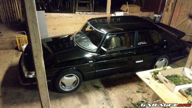

Sedan var de gör skoj o meka så ta bilder glömdes att ta men till slut en sen kväll så rullades den ut efter en massa månader i ladan. Med en ägare som var gör nöjd! big_smile
https://www1.garaget.org/gallery/images/194/193935/193935-cb8196f65dd40531562af912180e7773.jpg
Blev en premiär tur på de:
https://www1.garaget.org/gallery/images/194/193935/193935-defec3b59004ff3e46c1464a405b8ac9.jpg
https://www1.garaget.org/gallery/images/194/193935/193935-450438b72972bd00735c20ea6c4a1820.jpg
Och slutligen så här blev de i maskinrummet:
https://www1.garaget.org/gallery/images/194/193935/193935-70483f10c195fb32269d78e69e781300.jpg
https://www1.garaget.org/gallery/images/194/193935/193935-11e2bbafcbedf502fdaccee03a07b710.jpg
https://www1.garaget.org/gallery/images/194/193935/193935-cd76fd6c5eaf1cb23d081ab1d13aa460.jpg
