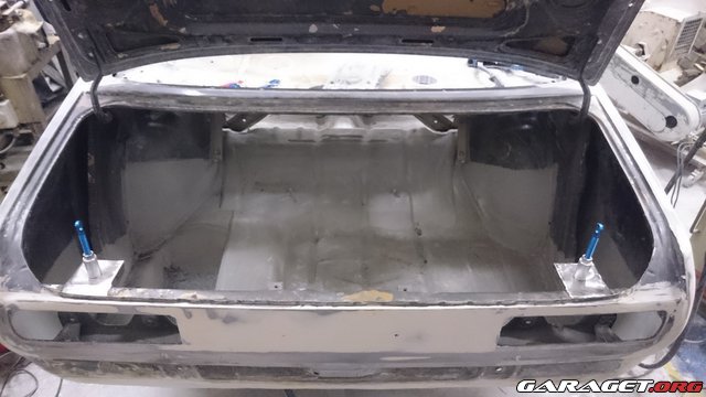

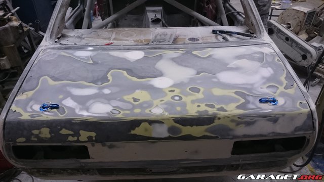

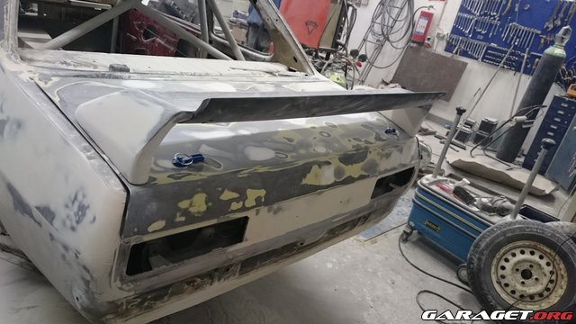

https://www1.garaget.org/gallery/images/64/63062/63062-1d346ec950af7d50e6870109fa3d24ab.jpg
https://www1.garaget.org/gallery/images/64/63062/63062-9b5baf7b6e821b17c7a820f0ac440277.jpg
Skufflåsen är klara. Väntar fortfarande på huven ifrån rp glasfiber så blir det samma sak på den.smile

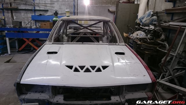

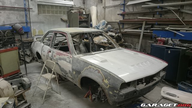

https://www1.garaget.org/gallery/images/64/63062/63062-d8dc5c51703782144e238e18e87f2ffc.jpg
Huven kom hem idag, rp kanske inte är snabbast men kanske bäst? smile

#249
Riktigt trevligt bygge detta! big_smile
Men bara en fråga, varför gör du inte en lång plåt bit som du kan fästa pinnarna till låsen för bakluckan istället för o ha 2st små plåt bitar? smile Menar inte att det ser dåligt ut men tror de skulle se lite bättre ut med en lång bit som går hela vägen wink
Inte fel med hus o speciellt inte med ett närliggande garage big_smile
Blir bra detta!
Blir bra detta!
Tack! O du kanske har rätt smile det skulle nog se bättre ut me en platta hela vägen smile får se hur det blir :p

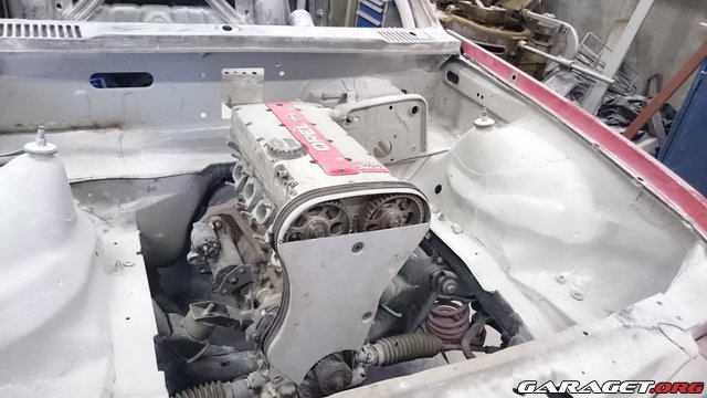

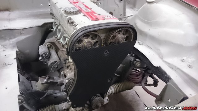

https://www1.garaget.org/gallery/images/64/63062/63062-93a67d64c6511f45993960c89b9ca139.jpg
Kan bli snyggt me färgglada kamdrev sen me 👍,  ventilkåpan ska lackas i samma färg som bilen och den röda kåpan ska me få kolfiber vinyl smile

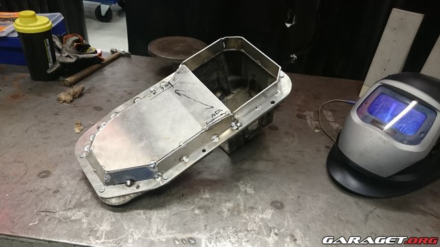

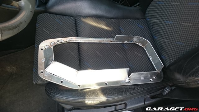

https://www1.garaget.org/gallery/images/64/63062/63062-f3401ae7dfc72833fdf28d11c75e2931.jpg
https://www1.garaget.org/gallery/images/64/63062/63062-777c0a69ec8691a6fd9bb2287b75fe50.jpg
Händer fortfarande inte så jätte mycket me bilen.  Men har nu iaf börjat på att bygga mig ett helt nytt tråg i aluminium.  Man kan göra mycket me hjälp av lite plåt, vinkelslip, borrmaskin och en svets wink

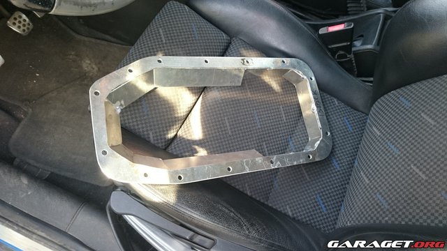

https://www1.garaget.org/gallery/images/64/63062/63062-be2ef5b50c510bdfcc08818406ab738e.jpg
Tror att det kan bli bra,  😊

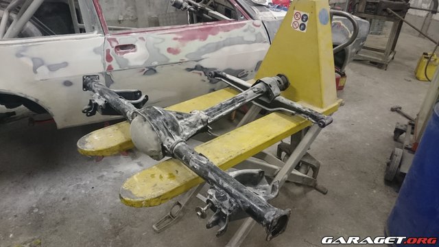

https://www1.garaget.org/gallery/images/64/63062/63062-08e2442527e0219a3629a53f5b7c3828.jpg
Rev ner bakaxeln igår för att ska bygga dit en 1031 axel ifrån volvo 240.
Tanken är att använda fjäderskålarna och stötdämparfästerna ifrån asconan o svetsa dit dom på Volvo axeln.

#259
Får man fråga varför du går den vägen till att byta ut Opelaxeln mot en Volvoaxel?
319 Inlägg
9 juni 2016
#260
Opel diffen kommer inte att vilja vara med och leka me den effekten ja har tänkt plocka ut ur motorn när den är klar.  Så en 1031 axel me torsen diff kommer det bli 👍
