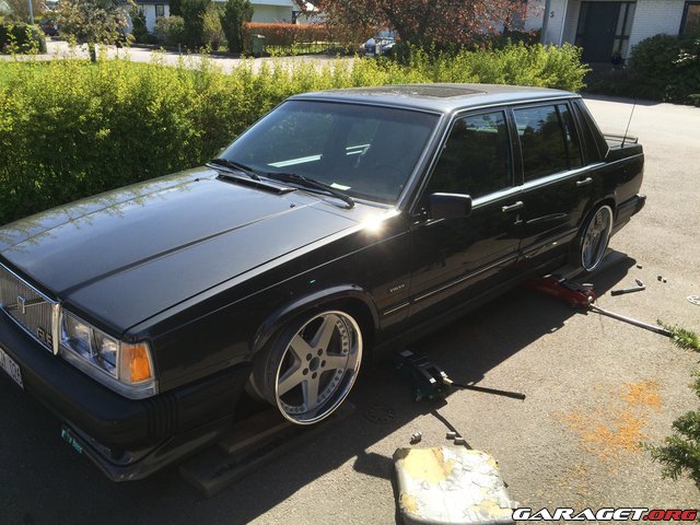

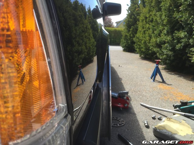

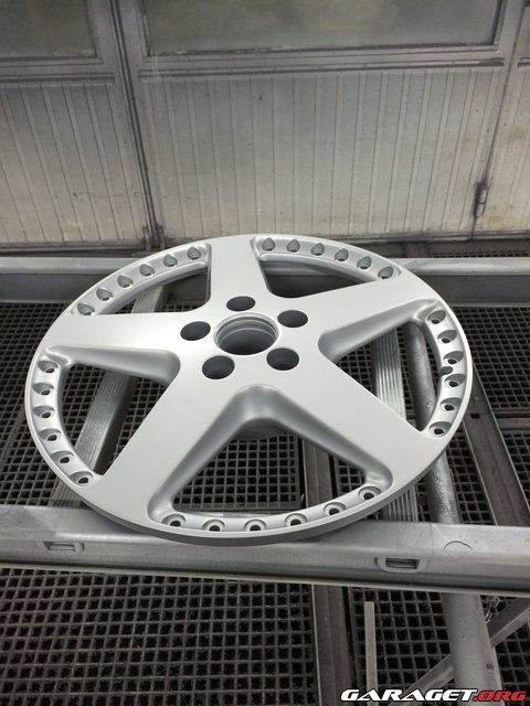

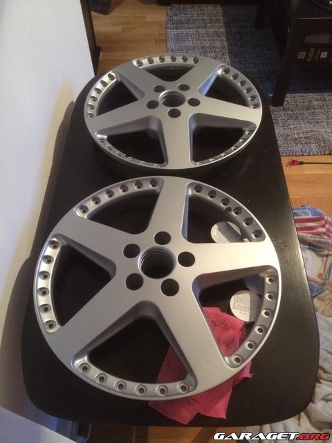

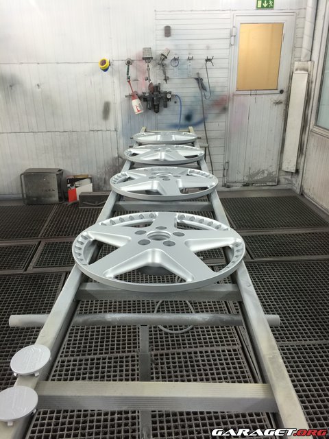

Ett tag sedan sist men nu är äntligen centrumna lackade.
Över te lite bilder:
https://www1.garaget.org/gallery/images/126/125093/125093-49fa305720c2a72c80218dd5bd68393f.jpg
https://www1.garaget.org/gallery/images/126/125093/125093-003186a68a94f3080ccfbf6a36e26e95.jpg
https://www1.garaget.org/gallery/images/126/125093/125093-7d570509bddb26e465c62ef7c3c0a8b1.jpg
https://www1.garaget.org/gallery/images/126/125093/125093-2ef9a3dda02a097c54771286c30179de.jpg
https://www1.garaget.org/gallery/images/126/125093/125093-74afcb1f20abe29874ae9d7b4eaade57.jpg
Testa även med banan på smile.
https://www1.garaget.org/gallery/images/126/125093/125093-6349be4e5881e06f4828abaf3ffa779e.jpg
https://www1.garaget.org/gallery/images/126/125093/125093-c370ba2b37dd4db969f569709d9fba63.jpg
Än så länge skit nöjd.
Väntar på 2 inner tunnor från USA också men inte sett skymten av dom än.
Får dra ett mejl och kolla med dom.

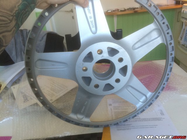

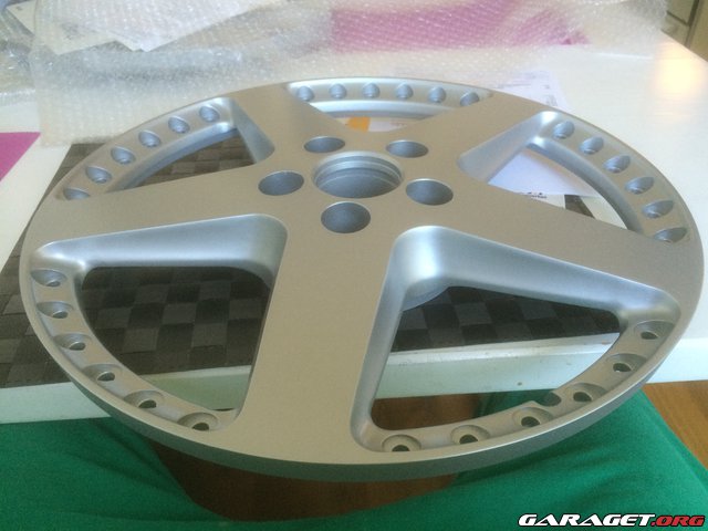

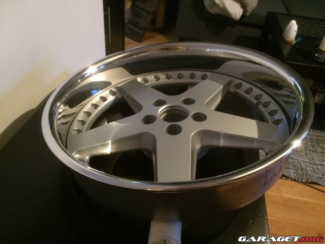

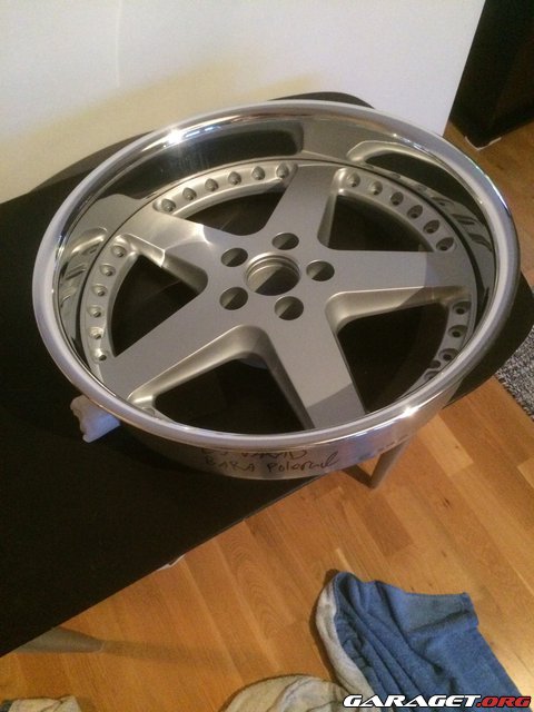

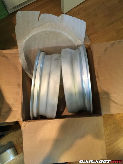

Kör en snabb uppdate idag smile.
Kom ett roligt paket igår och snabbt som satan va man tvungen att hämta o packa upp det! smile
https://www1.garaget.org/gallery/images/126/125093/125093-5e48f01c24dc91807f54f831d987ffe1.jpg
https://www1.garaget.org/gallery/images/126/125093/125093-651037ee2c2d419d6b8fa3ed6484f395.jpg
Nya innerbanor smile.
Började plocka ihop dom lite igår.
I helgen ska dom i alla fall monteras ihop och momentdras och tätas smile.
Så blir de att kränga däck nästa vecka smile.
https://www1.garaget.org/gallery/images/126/125093/125093-3a4f06940ddaae2340eea62b3b71a17f.jpg
https://www1.garaget.org/gallery/images/126/125093/125093-2c3a92aa2a759ccd0c5ede8a8784e6c5.jpg
Over and out!
Kliar i fingrarna att man vill få dom monterade, men snart är de äntligen dags! smile

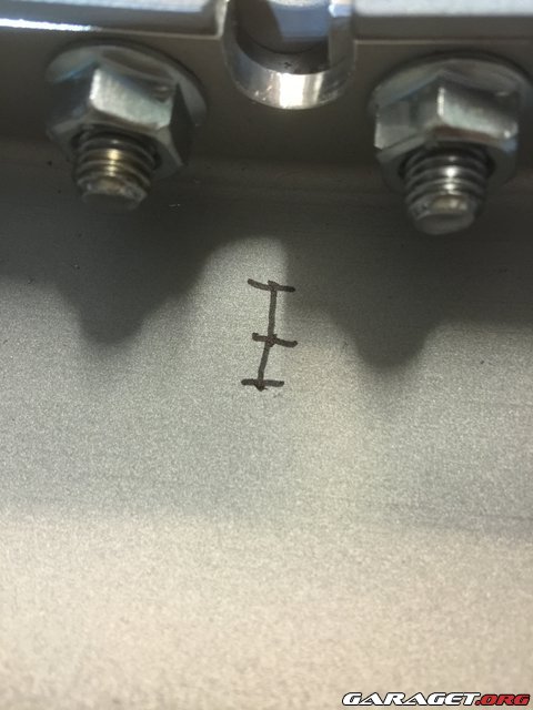

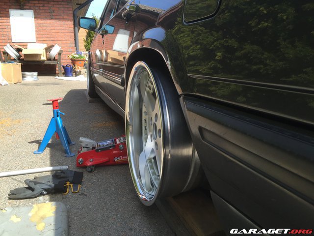

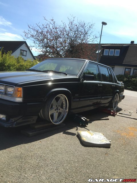

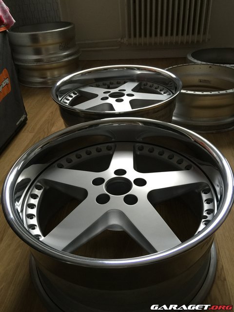

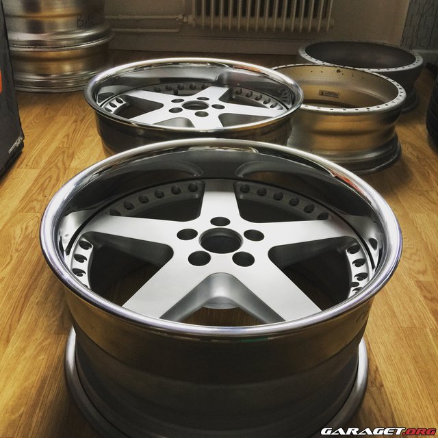

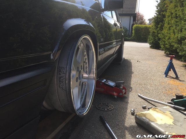

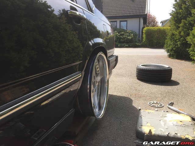

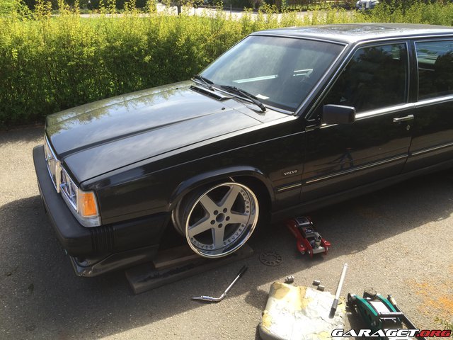

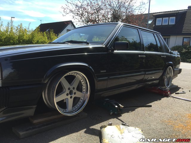

Kör vi update igen nu när ändå motivationen kommit tillbaka efter lång väntetid på fälgbanorna.
Beställdes fredag den 13 mars och kom i förrgår. Lagom segt!

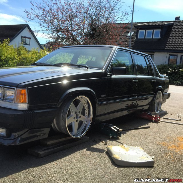

Men nu är dom här och fälgarna är så gott som klara smile.
Även testat dom på bilen och tro satan att de passar som handen i lagom stor handske, utan spacers som planerat.
Över till lite bilder:

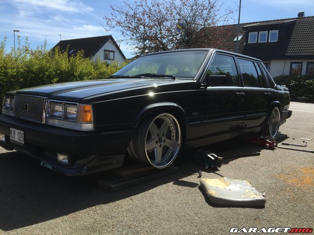

18x10" bak ET16
https://www1.garaget.org/gallery/images/126/125093/125093-e63df1a98236c81ce78933717ba58594.jpg
https://www1.garaget.org/gallery/images/126/125093/125093-9bd638b2e9897ff38101901c22ffa24a.jpg
https://www1.garaget.org/gallery/images/126/125093/125093-b843f279ace674545875fa37b9a5926b.jpg
18x9" fram ET 2,5
https://www1.garaget.org/gallery/images/126/125093/125093-8d9f6f53a3a5a8b6da7fb41bd0f73b11.jpg
https://www1.garaget.org/gallery/images/126/125093/125093-2c8c1560464ba7d058ea8e6715a9e9e1.jpg
https://www1.garaget.org/gallery/images/126/125093/125093-65d23d3459f7d12813dcb6320332a296.jpg
https://www1.garaget.org/gallery/images/126/125093/125093-298b98b62218e0d456cfad280bc3165d.jpg
Rätt nöjd smile
https://www1.garaget.org/gallery/images/126/125093/125093-f8fa908d429c728b25b32e86e9509459.jpg
https://www1.garaget.org/gallery/images/126/125093/125093-42578d26024ed4898df6f416ea07348c.jpg
https://www1.garaget.org/gallery/images/126/125093/125093-417ddcecd3132d70a1a321e7b4a71650.jpg
https://www1.garaget.org/gallery/images/126/125093/125093-8d96dda994d5018ae22b616e3b048a30.jpg
https://www1.garaget.org/gallery/images/126/125093/125093-5c084f0dd42a789a6c2393dd17b89056.jpg

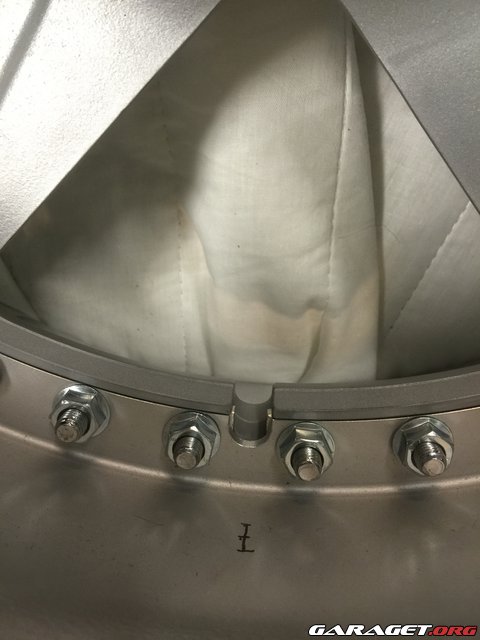

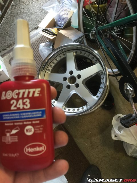

Låsning på alla muttrar:
https://www1.garaget.org/gallery/images/126/125093/125093-c1d79170a4e21f3a79f8615ba7179726.jpg
Roligt när man skruvat ihop en halv fälg och inser att man tagit fel centrum så man får lossa allt igen.
Men nu är allt ordning smile

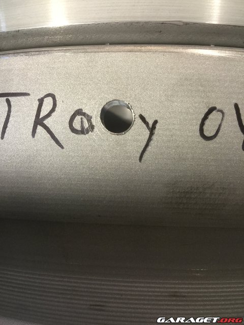

Ännu en rolig sak såg man.
Insidorna som kom i förr går hade ej hål för ventil..
Så fram med mät sticka och borra o ch fila precica hål..
https://www1.garaget.org/gallery/images/126/125093/125093-62645fe123e5468c5858c26ec0577543.jpg
https://www1.garaget.org/gallery/images/126/125093/125093-9fcc18a2d08cc0d0e0e72954817a5b20.jpg
https://www1.garaget.org/gallery/images/126/125093/125093-f983afde9d6454e0447081e20a808028.jpg

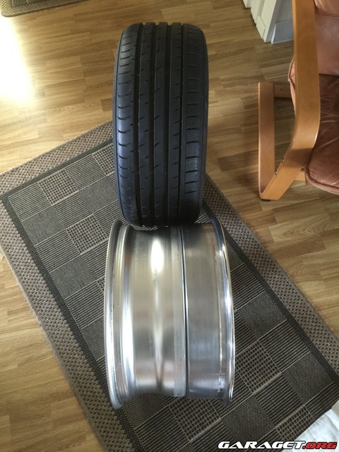

Fick även fram ett däck för att visa far att det kommer bli stretch på skiten wink.
https://www1.garaget.org/gallery/images/126/125093/125093-c3a1ab5cf29dbe35488dfdf6d4a0cfb2.jpg
Roligt när frågan kom hur fan ska du pumpa ut det där?
Jobbar ju ändå som viss däck montör så man kan ju om man vill ^^.

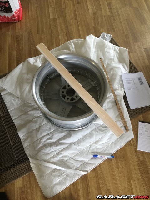

Mätte även ET till sist på både fram och bak smile
https://www1.garaget.org/gallery/images/126/125093/125093-621f8d5af783544201abbe281099031f.jpg
Det var allt för nu.
Däck skall som sagt krängas i veckan och hoppas att kommer gå fint smile.
Over and out!

10 maj 2015
#676
Schysst! Det där med att stretcha, vad finns det för risker? Kan däcket "ramla" av fälgen om man har otur låt säga?
(Oo=v­­=oO) "You cannot be a true petrolhead until you owned an Alfa" -Jeremy Clarkson
Alfa Romeo 156 2.5 V6 24v (Zender Edition) (2000)
Du får va rätt om kanterna eftersom fälgen sticker ut mer än däcket, har krängt av 2 däck Me stretch pga för lite luft o för Mkt lut :p. Men med rätt tryck i så är de bara köra smile.
