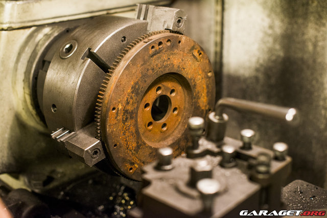

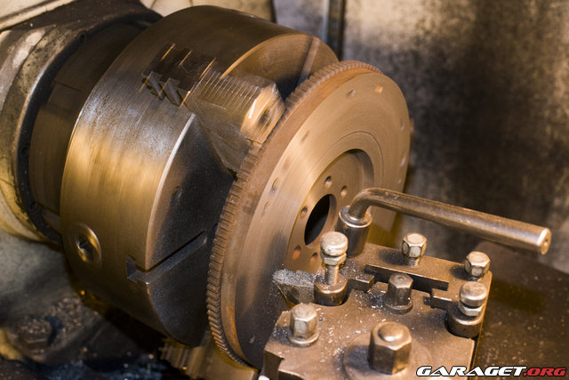

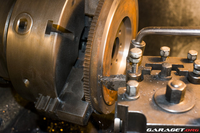

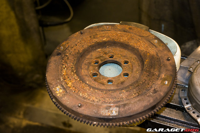

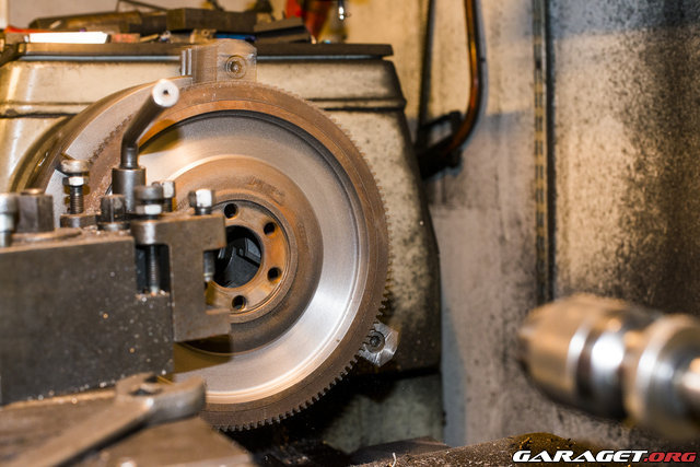

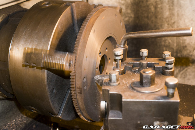

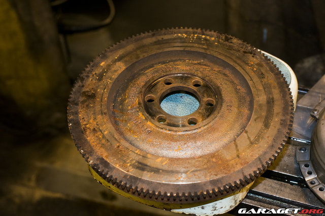

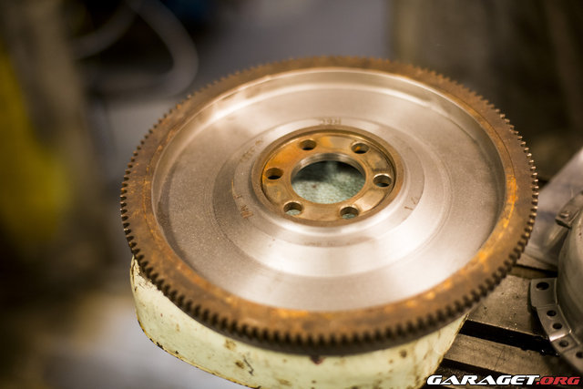

Svänghjulet som sitter på Porsche 924an väger ett ton (8kg) och det måste lättas. Det är ett billigt sätt att öka prestandan tillsammans med ökad kompression.
https://www1.garaget.org/gallery/images/199/198400/198400-7b6cc4b9819a114a84da599e3c696fd2.jpg
Vi satsar på att lätta rätt så mycket.
https://www1.garaget.org/gallery/images/199/198400/198400-59a32c2ff428eaa91caf15fc6ddabddb.jpg
https://www1.garaget.org/gallery/images/199/198400/198400-bc4b45445b4afab40b2b485b74dbd5c6.jpg

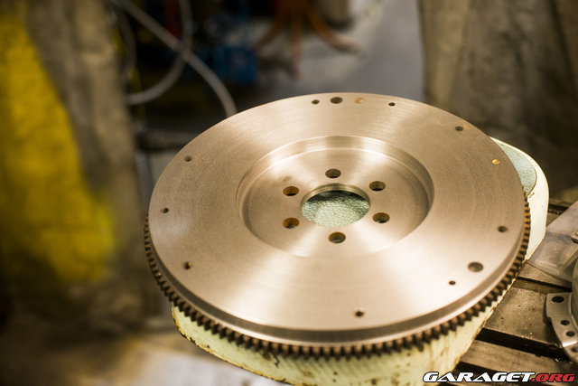

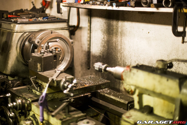

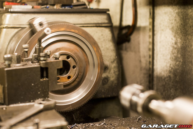

När man lättar så måste man ha generöst med radie. Med skarpa kanter blir det en svagare konstruktion och man vill ju inte ha ett svänghjul som exploderar och kapar våra ben!
https://www1.garaget.org/gallery/images/199/198400/198400-322d6dcca1b97500f7e065e377986ddb.jpg
https://www1.garaget.org/gallery/images/199/198400/198400-1945af67f7c574932427ef52b43fae10.jpg
https://www1.garaget.org/gallery/images/199/198400/198400-f0f1b50617a725e49b22ab9b77ac5ab7.jpg
https://www1.garaget.org/gallery/images/199/198400/198400-bc49dd18f36eb52deae757cf5d45a2a5.jpg
https://www1.garaget.org/gallery/images/199/198400/198400-9325531de828955d6924f0a95cdb4fc1.jpg
Nu är det färdigt! Vi tog bort hela 4kg! 50% lättare svänghjul. Motorn kommer i teorin att kännas mer rapp.
FÖRE
https://www1.garaget.org/gallery/images/199/198400/198400-93297f063634fc2f688c55f5fedeb432.jpg
https://www1.garaget.org/gallery/images/199/198400/198400-173e93fbab630274714bc3236c7aa4ea.jpg
EFTER
https://www1.garaget.org/gallery/images/199/198400/198400-f8ace3b440f3127349cf2915e2e16fe2.jpg
https://www1.garaget.org/gallery/images/199/198400/198400-dda3cb80f0e84145a327c79a5d9ab061.jpg

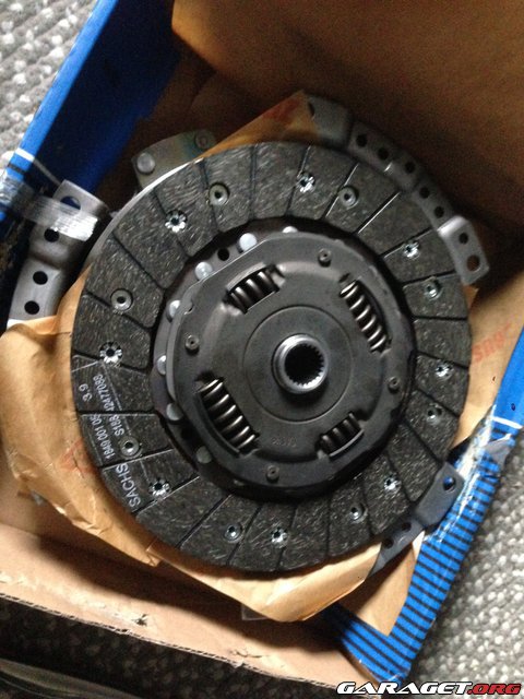

Vi har fått hem en ny Sachs kopplingssats för 1500kr från Ebay.
https://www1.garaget.org/gallery/images/199/198400/198400-768c3e59c3f78f916ae80e84b5eea029.jpg
https://www1.garaget.org/gallery/images/199/198400/198400-6899b075285e57e661217288538b0e95.jpg
Nu kommer vi att lämna in vevaxeln, svänghjulet och tryckplattan till balansering. Det är inget vi har kunskap och verktyg till så det är en kostnad vi måste ta.

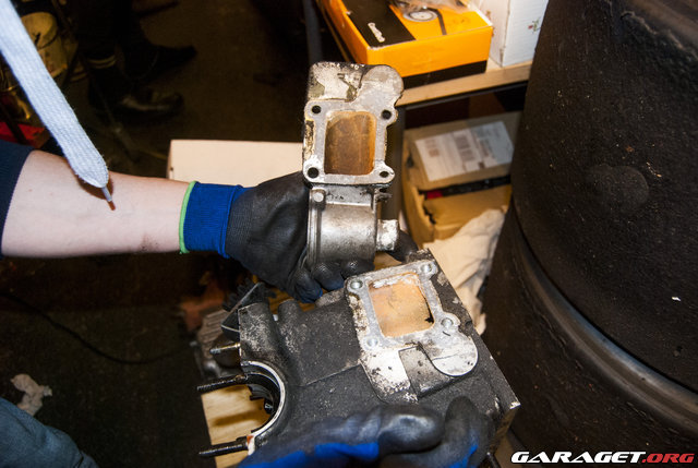

UPDATE

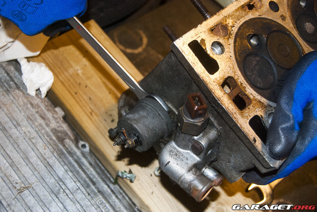

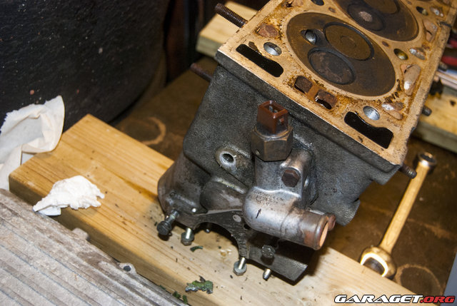

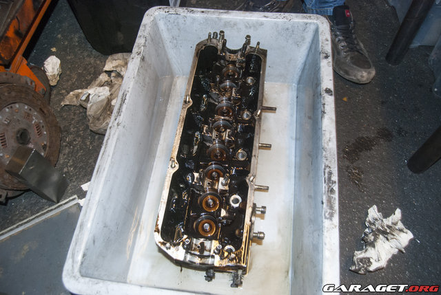

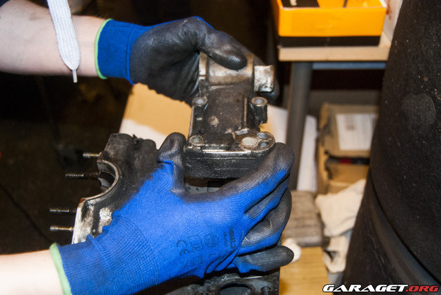

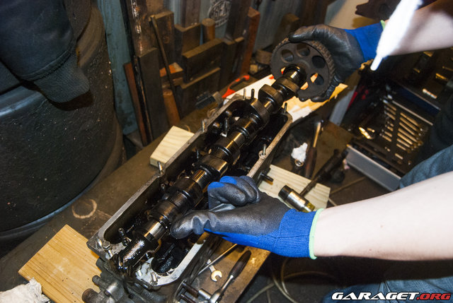

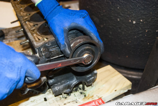

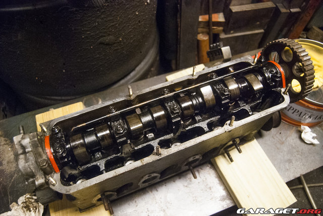

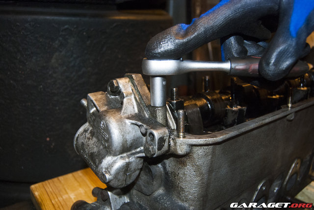

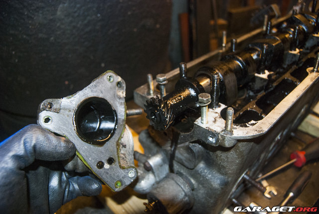

Dags att plocka isär toppen för planing och genomgång.
https://www1.garaget.org/gallery/images/199/198400/198400-177a83208334333ccd736d58e73faff5.jpg

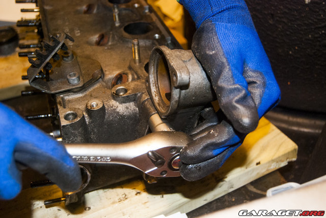

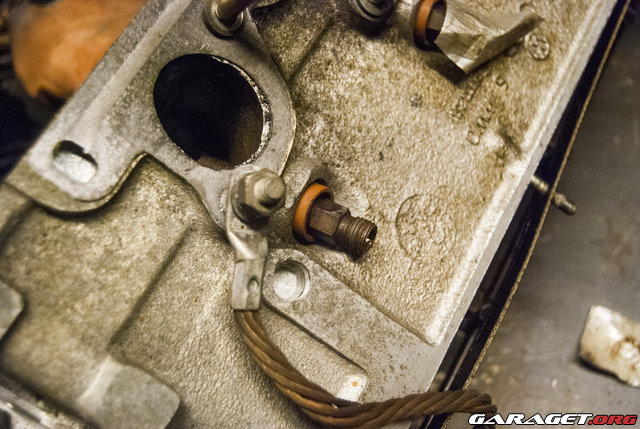

Börjar med att ta ut spridarna.
https://www1.garaget.org/gallery/images/199/198400/198400-756be5dfb16c7cc923d45a1c4ed1615e.jpg
https://www1.garaget.org/gallery/images/199/198400/198400-436070ad09aa3aa6d2b81638e7a46f3b.jpg
https://www1.garaget.org/gallery/images/199/198400/198400-b8152235c52e98d54ac7f805e6938a8b.jpg
https://www1.garaget.org/gallery/images/199/198400/198400-ac4f8488920dc300377f84689e012fc2.jpg
https://www1.garaget.org/gallery/images/199/198400/198400-0629f5219517c79f3186b09232c14bda.jpg
https://www1.garaget.org/gallery/images/199/198400/198400-a29d3600108b9249350951bf45cd9de5.jpg
https://www1.garaget.org/gallery/images/199/198400/198400-c91ca394dd8f8691d63b7ab619f413a8.jpg

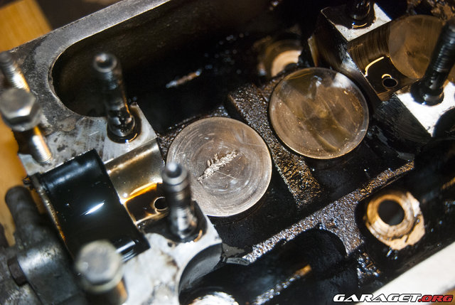

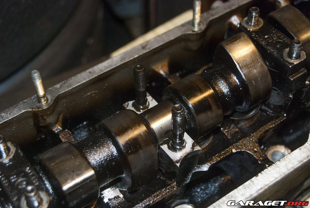

Allting ser bra ut förutom en lyftare. Kanske måste ta en från den andra toppen. Får se.
https://www1.garaget.org/gallery/images/199/198400/198400-f17fd96644c0fb5e4281b578ccc15472.jpg
https://www1.garaget.org/gallery/images/199/198400/198400-1d6fb81eaa99621ddf6c6b4de9cfaabd.jpg
https://www1.garaget.org/gallery/images/199/198400/198400-287df54f8fc63fc045fd1ab01d2e55b3.jpg
https://www1.garaget.org/gallery/images/199/198400/198400-66d35a64d0036cff239cf9837942fe7e.jpg
https://www1.garaget.org/gallery/images/199/198400/198400-74e052877eca9808505ccf9476a463b0.jpg
https://www1.garaget.org/gallery/images/199/198400/198400-791df829a6f3e5feba6cefedd3b70471.jpg
https://www1.garaget.org/gallery/images/199/198400/198400-98d94e5cb0bfd3be65cc66d7a896e6b3.jpg

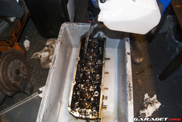

Rengöring
https://www1.garaget.org/gallery/images/199/198400/198400-55ec2e355c733ac00104e44add4abed6.jpg
https://www1.garaget.org/gallery/images/199/198400/198400-7a417051cdea970571f118159123ac06.jpg

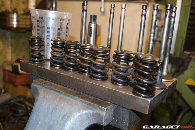

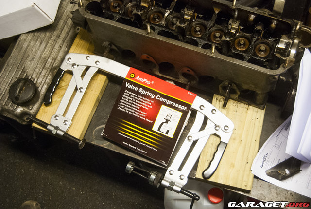

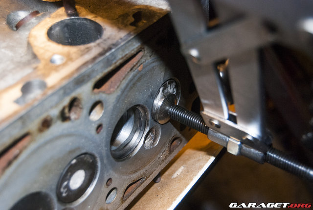

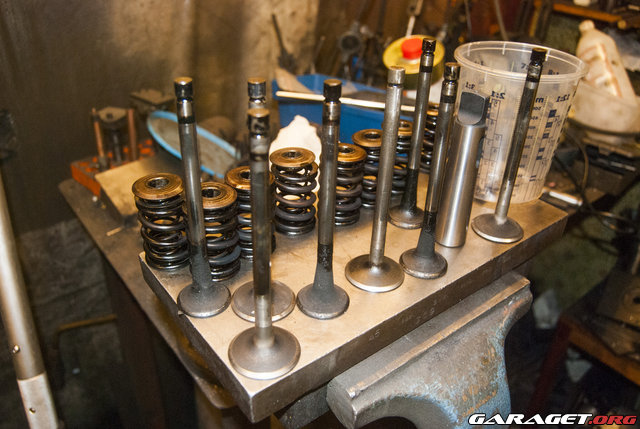

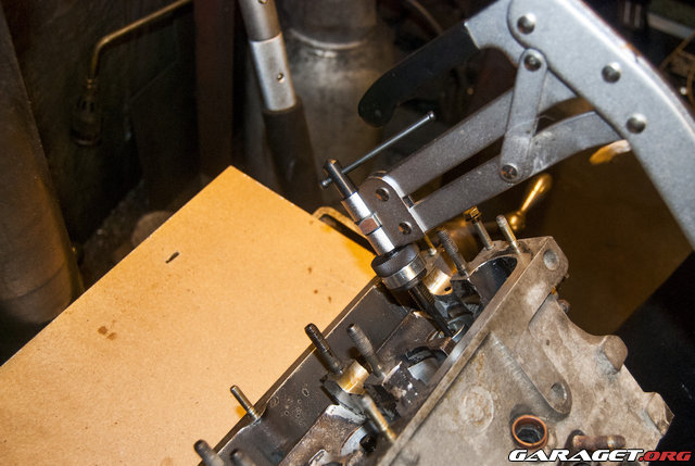

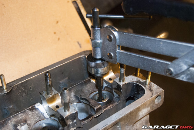

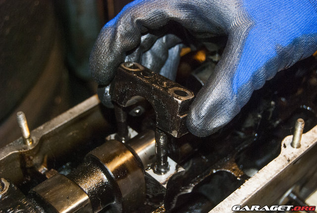

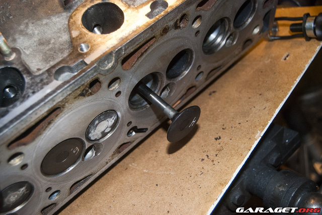

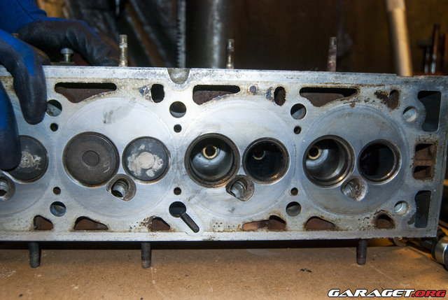

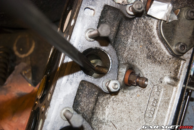

Köpte ett ventilverktyg från Swedol som är extra lång. Vanliga fungerar inte då ventilerna sitter djupt inne i Porsche 924 toppen.
https://www1.garaget.org/gallery/images/199/198400/198400-dd97caab6a7e979071e271b760836ccc.jpg
https://www1.garaget.org/gallery/images/199/198400/198400-7944f647e2a6a6af1c28453c5f31dd2f.jpg
https://www1.garaget.org/gallery/images/199/198400/198400-78515712c6f794e6d9b2b70c7fbebad1.jpg
https://www1.garaget.org/gallery/images/199/198400/198400-f471a844705a847af9c35e85e462b307.jpg
Vi märkte alla ventiler 1-8 så att de kommer tillbaks på samma plats.
https://www1.garaget.org/gallery/images/199/198400/198400-80a281a88ca2d1ea602ca33dd1b85ce2.jpg
https://www1.garaget.org/gallery/images/199/198400/198400-4219e7c728665ccdbc17bb07ef9d6f29.jpg
https://www1.garaget.org/gallery/images/199/198400/198400-d339a1c0e1fa98d84ad4db46112480dc.jpg
https://www1.garaget.org/gallery/images/199/198400/198400-1a0cd4c444c578f5593c800e4c58ed0e.jpg
https://www1.garaget.org/gallery/images/199/198400/198400-77f5dd234a62105d20005582257ab412.jpg

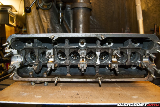

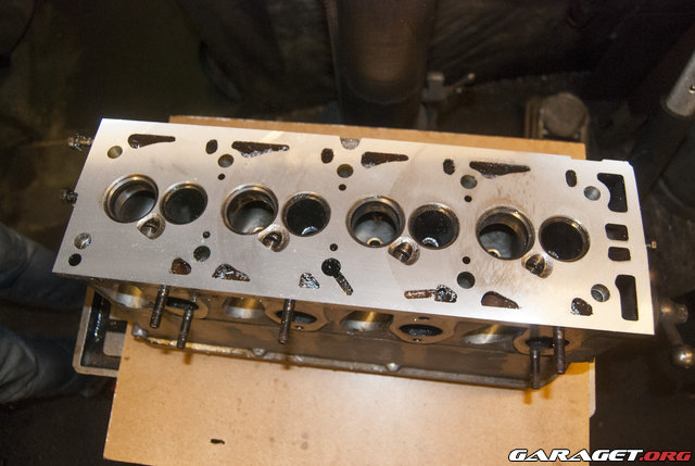

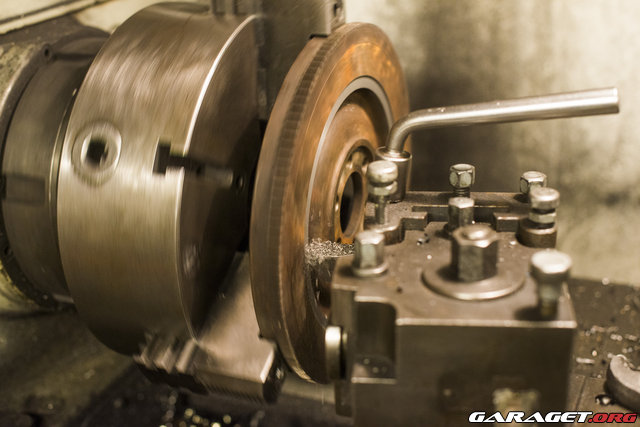

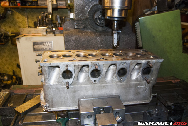

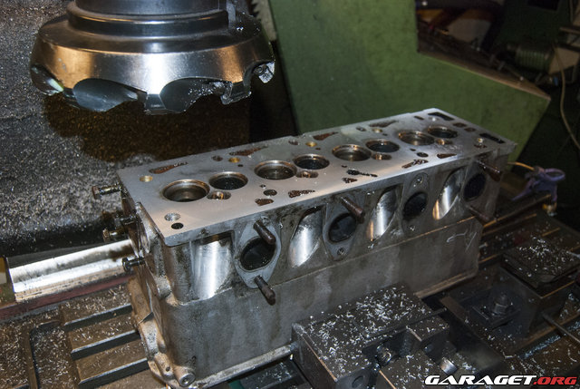

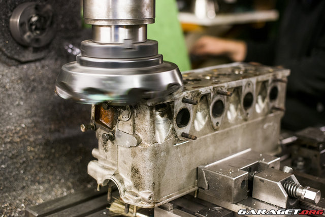

Nu planar vi toppen. Men endast ett slick så att det blir rakt, motorn gick varm förut så det kanske löser det problemet. Vi har redan planat blocket för att öka kompressionen.
https://www1.garaget.org/gallery/images/199/198400/198400-ab6a58be0b815f8d82e62f733ab8400c.jpg
https://www1.garaget.org/gallery/images/199/198400/198400-54726c24a969748361c08576562456d4.jpg
https://www1.garaget.org/gallery/images/199/198400/198400-4b9d0bdafc1433a266d99b50474c0c4f.jpg
https://www1.garaget.org/gallery/images/199/198400/198400-eff0b669da83732cfeb09ea41bb324a0.jpg
Nästa steg är att slipa in ventilerna!

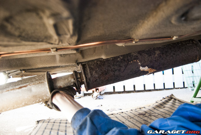

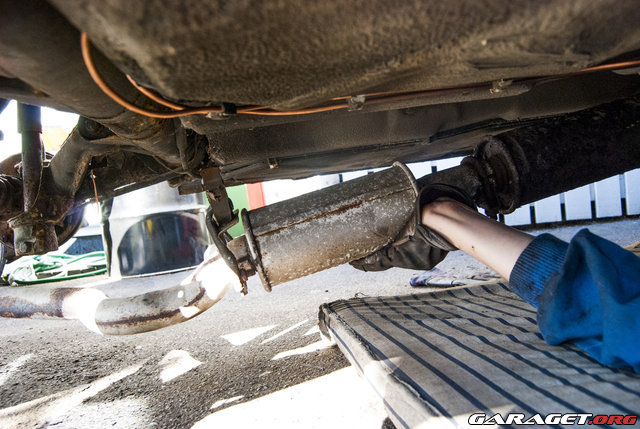

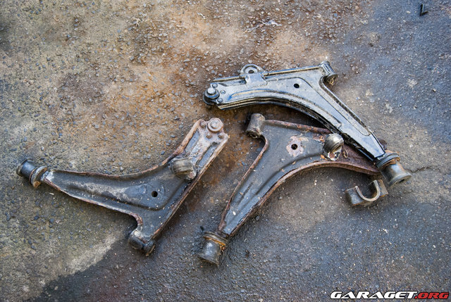

Fixade lite med avgassystem och bytte ut länkarmarna.
Ner med allt.
https://www1.garaget.org/gallery/images/199/198400/198400-bd3b07fdd19ae64627fd0bff9c71a5ae.jpg
https://www1.garaget.org/gallery/images/199/198400/198400-a5523c60f03f8074b9d94339330c24c3.jpg

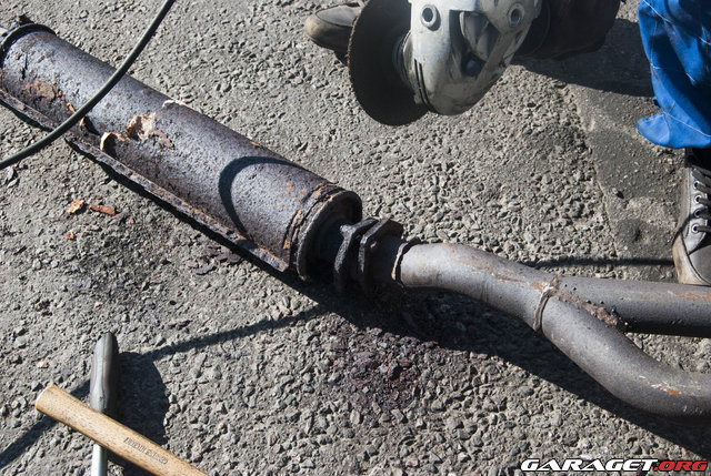

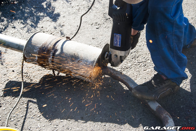

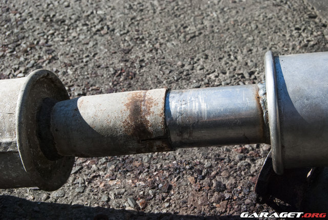

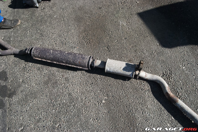

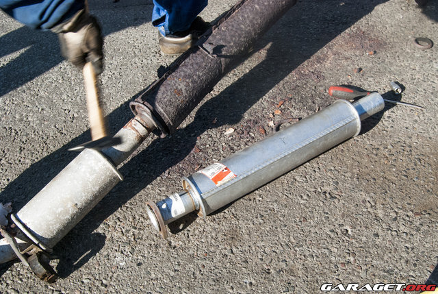

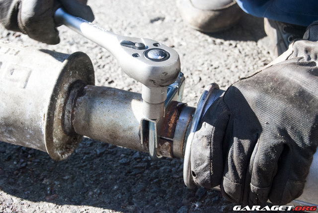

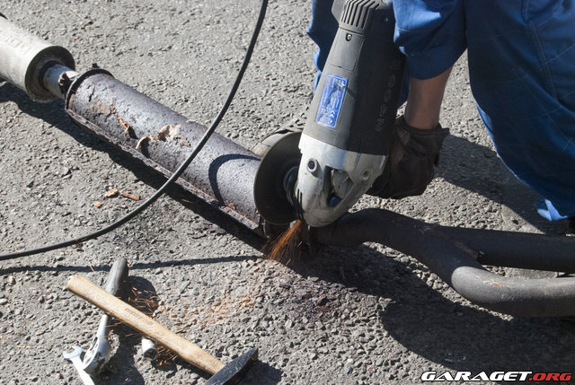

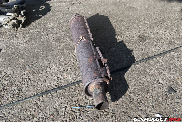

Mittendämparen är helt slut. Men en helt ny låg i bagageluckan när vi köpte bilen så den kommer vi att installera.
https://www1.garaget.org/gallery/images/199/198400/198400-d7ff06166873a246ab24f28ab0e0a53f.jpg
Ordentligt fastrostat så måste kapa.
https://www1.garaget.org/gallery/images/199/198400/198400-cbe203a02b832e99d1c3a2683cdfd155.jpg
https://www1.garaget.org/gallery/images/199/198400/198400-e84672461f76e69b0364a3b4587e3e0c.jpg
https://www1.garaget.org/gallery/images/199/198400/198400-69478e508fbd6e6d5c7370f93ca125e5.jpg
Rutten smile
https://www1.garaget.org/gallery/images/199/198400/198400-60a464eaffee627b310a140ea3429bdb.jpg
Pressar in den nya dämparen.
https://www1.garaget.org/gallery/images/199/198400/198400-ea7e82d86d4d0ec2908f23db2c5143bb.jpg
https://www1.garaget.org/gallery/images/199/198400/198400-6beef239086e08194575d4ab8f5f2aa4.jpg

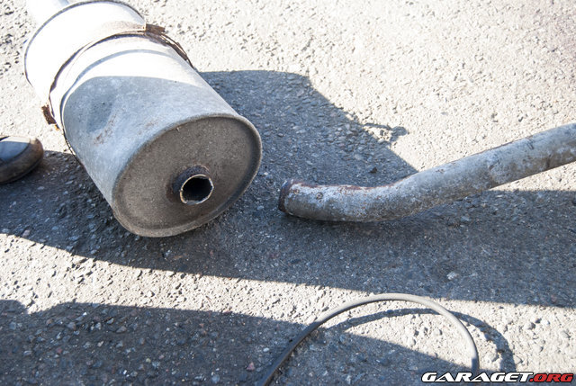

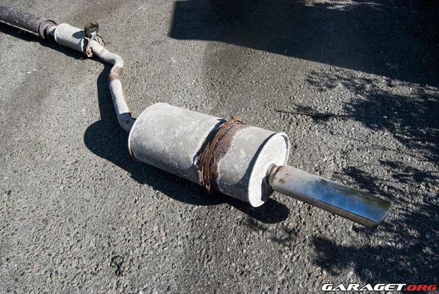

Kapar bort slutdämparen också, får se vad vi hittar på där.
https://www1.garaget.org/gallery/images/199/198400/198400-b21d40e694bab5e045bb7abca737bae1.jpg
https://www1.garaget.org/gallery/images/199/198400/198400-3958fcdc74c801ba950f20ca0285a6a4.jpg
https://www1.garaget.org/gallery/images/199/198400/198400-163780179c3e0ae5bbbb9d7d275707a8.jpg
Dags att fixa med länkarmar.
https://www1.garaget.org/gallery/images/199/198400/198400-1a7d32f302dd2a92e6af516ec81dc8a2.jpg

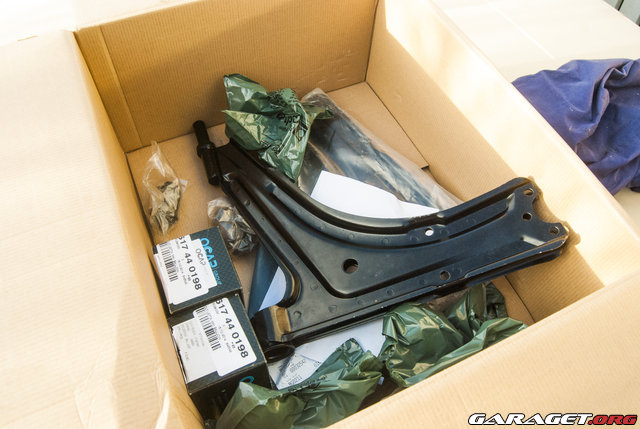

Har fått hem en beställning från England, svinbilligt.
https://www1.garaget.org/gallery/images/199/198400/198400-81045c06e6b76400ecd148b3218fed8c.jpg

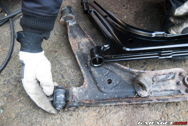

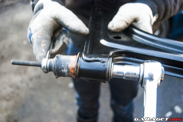

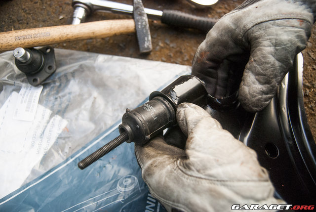

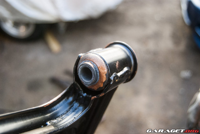

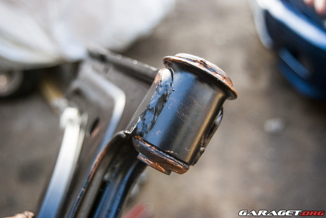

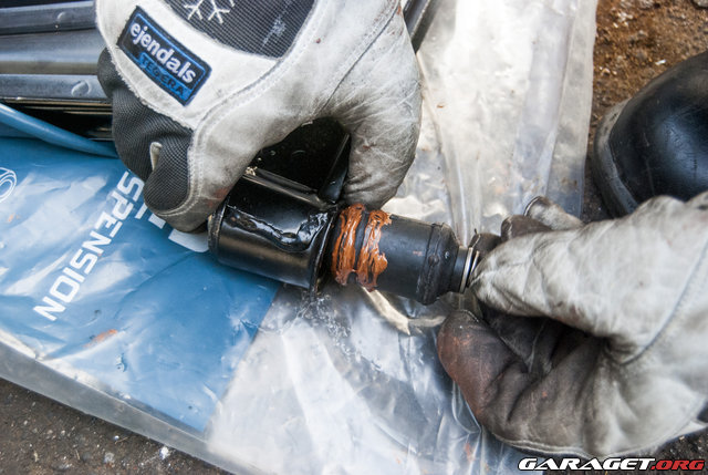

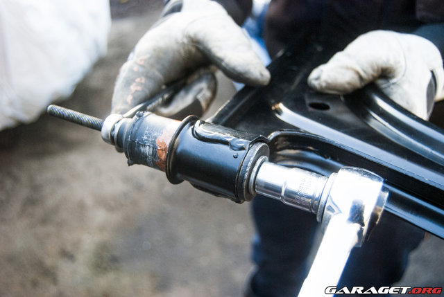

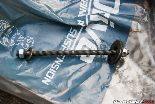

Det är lite trixigt att installera bussningarna.
https://www1.garaget.org/gallery/images/199/198400/198400-f36819e1b81a9b51c8ec3e9756ec2f29.jpg
Vi satte ihop ett litet verktyg med lite brickor och muttrar så att vi kan pressa in bussningen.
https://www1.garaget.org/gallery/images/199/198400/198400-f8e3be478416ccce7dee99020e7311d6.jpg
https://www1.garaget.org/gallery/images/199/198400/198400-e56d2c8ccc40e3ddab60bf99836bc552.jpg

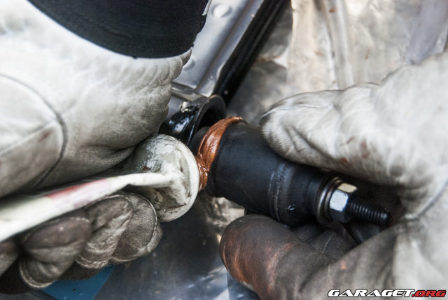

På med lite kopparpasta.
https://www1.garaget.org/gallery/images/199/198400/198400-1c5e13b1f9109f141cb101d403e4466b.jpg
https://www1.garaget.org/gallery/images/199/198400/198400-53da3b536bfc755fa0790909f333d322.jpg

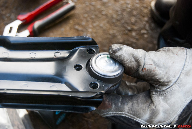

Sen är det bara att dra åt tills att bussningen pressas in.
https://www1.garaget.org/gallery/images/199/198400/198400-869f57ad0dc508428adf74584ba3d41a.jpg
https://www1.garaget.org/gallery/images/199/198400/198400-6e13a7fcbc4a6e393534b5e210e1b0c6.jpg
Done smile

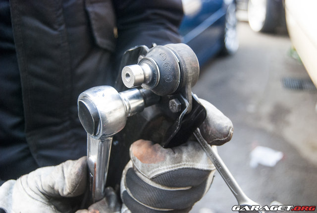

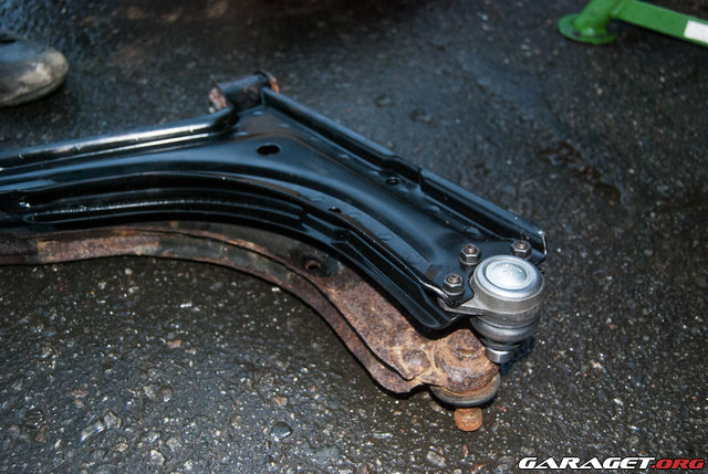

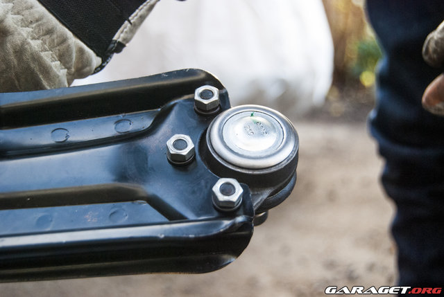

Installerar nya kulleder.
https://www1.garaget.org/gallery/images/199/198400/198400-f6d7d24673885db7c3d0a7457a890478.jpg
https://www1.garaget.org/gallery/images/199/198400/198400-b5940ea95ee0f97b84cc612ebadd19fc.jpg
https://www1.garaget.org/gallery/images/199/198400/198400-6a490e3fce5304345eb444b57523b133.jpg
Nu ser det bättre ut!
https://www1.garaget.org/gallery/images/199/198400/198400-215c6f06f0b2e30c55062ab4b6f05af9.jpg

cars4ever skrev:
Instämmer med föregående talare och tack för tipset med bussningsmonteringen wink
Ja bussningar kan vara trixigt men det här är faktiskt den enklaste metoden som man kan göra hemma, tror jag!

fan vilken rolig tråd o läsa !
önskar dig all lycka i framtiden och hoppas på fler likadana uppdateringar.
men en fråga, varför planade du motorblocket, och inte toppen för att höja kompen ?
finns det för nackdelar med respektive ?
jag planade min topp 1mm på golfen smile

349 Inlägg
9 januari 2015
#115
prem lagd, kolla gärna in vårt golf projekt !
Tackar så mycket smile
Man kan inte plana toppen på en 924 för att höja kompressionen då den inte har några förbränningsrum. Den är helt platt. Så allt sker i cylindrarna. Kallas för Heron tydligen tongue Jag känner inte till någon annan bil som har en liknande motordesign. http://en.wikipedia.org/wiki/Heron_cylinder_head
Jag ska checka in ditt golfprojekt!
Senast redigerat av Tanso (9 januari 2015)

Twins Bil & Plåt
2 577 Inlägg
9 januari 2015
#116
Tanso skrev:
ahaaa, måste ha missat just det med förbrännings kamrarna på toppen, makes sense smile!
Jodå.. volvo b230k är en liknande konstruktion hmm
Lätt att missa, ovanlig topp tongue Det är just toppen som är flaskhalsen på 924an men blocket är bra! Porsche 924 GTR har 400hk+ med samma block.

Det visste jag inte! Sökte på b230k och den allmäna uppfattningen verkar vara att det är den sämsta Volvo-motorn som någonsin gjorts haha. Är väl för att det är Heron-design på toppen kanske!

Visst är det så.. skulle inte ta i en om jag fick betalt för det.. volvoallergiker lolbig_smile
