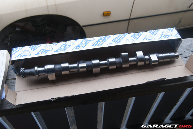

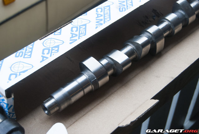

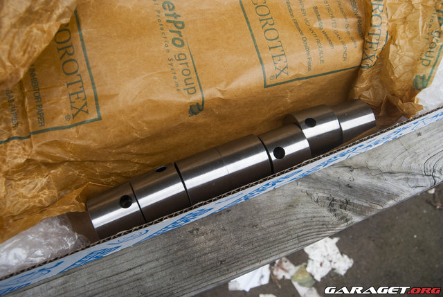

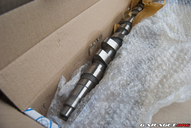

Nya kamaxeln och 8 nya lyftare har anlänt big_smile Dags att installera.
https://www1.garaget.org/gallery/images/199/198400/198400-3ec6f55e6c6b3b53ff8e6fb15e038564.jpg
https://www1.garaget.org/gallery/images/199/198400/198400-c82a61283e9163dd891d4e53a9650247.jpg

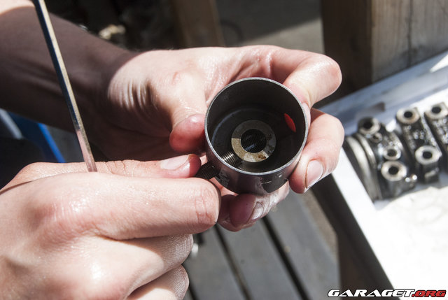

Vi måste plocka justerskruvarna från de gamla lyftarna eftersom att de inte ingick med de nya.

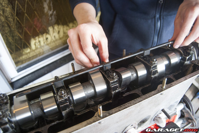

280° kamaxel smile
https://www1.garaget.org/gallery/images/199/198400/198400-32157331198e292a42602810b7f915f9.jpg
https://www1.garaget.org/gallery/images/199/198400/198400-82eb02055d3e0f983d38112a79007842.jpg
https://www1.garaget.org/gallery/images/199/198400/198400-6d010a5607143a1941cfba06d2836bee.jpg

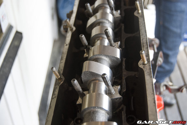

Monterar på överfallen.
https://www1.garaget.org/gallery/images/199/198400/198400-7a3ab4ddc19b6713ae56b9569b8c0ce1.jpg

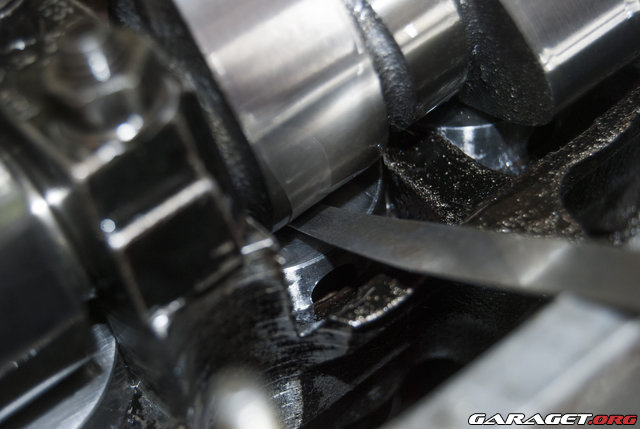

Vrider runt på kamaxeln för att kunna mäta ventilspelen med ett bladmått.
https://www1.garaget.org/gallery/images/199/198400/198400-8e8dd2fe8f0bfe7ae70b0e065bf3e412.jpg
https://www1.garaget.org/gallery/images/199/198400/198400-52e94b825e6f813f2789768ff4a9a6b6.jpg
https://www1.garaget.org/gallery/images/199/198400/198400-247f7e57d151ca34d6fb2262981532de.jpg
Det ska vara 0,25 på avgas och 0,20 på insug. 3st var rätt vid första mätningen. Det är bara att montera ner allt igen och ändra på justerskruvarna.

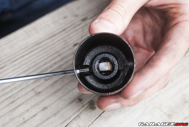

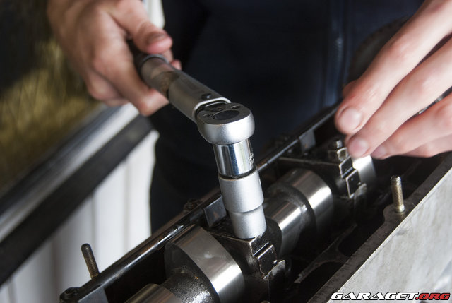

Nu monterar vi på kamaxelsmörjröret.
https://www1.garaget.org/gallery/images/199/198400/198400-68a77962697da9fc12db0c158c93abb1.jpg

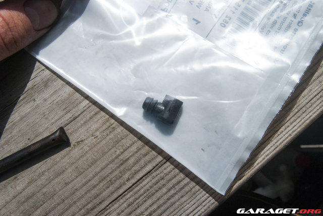

Vi bytte till en ny plastvinkel på smörjröret som ofta är en vanlig felkälla.
https://www1.garaget.org/gallery/images/199/198400/198400-a143b633f5d76a05e6ea30b23c082ebb.jpg
https://www1.garaget.org/gallery/images/199/198400/198400-3fca414485b4b412d1fc847def2e9235.jpg
https://www1.garaget.org/gallery/images/199/198400/198400-f7623034a8161f1771ccc81c3403092b.jpg

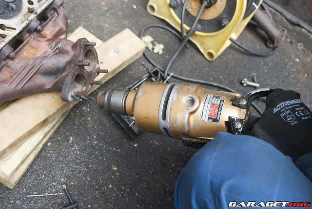

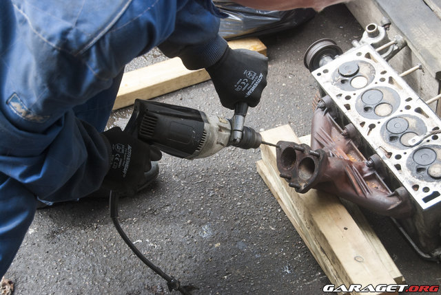

Vi fixade också grenröret. Det grenröret som hörde till denna topp är sämre än den som sitter på vår andra topp. Men den har en bult som har gått av som vi måste fixa först.
https://www1.garaget.org/gallery/images/199/198400/198400-60a965b56ee9a2e620b2067621db445e.jpg
Vi tog en borr för att borra igenom.
https://www1.garaget.org/gallery/images/199/198400/198400-565a5a1793cb9b9bb0ed7f69b7eb4715.jpg
Men den var för svag så vi tog fram denna andra världskriget borren. Den borra igenom på 2 sekunder.
https://www1.garaget.org/gallery/images/199/198400/198400-840de30415d8bdf281a94f80e13ece21.jpg
https://www1.garaget.org/gallery/images/199/198400/198400-e89e21c689755d75e6ed9673b3ec94a2.jpg

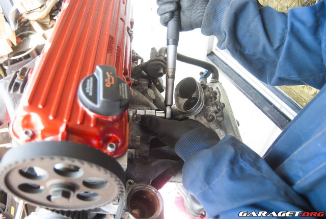

Nu monterar vi på insuget och en ny kamrem.
https://www1.garaget.org/gallery/images/199/198400/198400-b51ce40619fae400317f060f08217dc6.jpg
https://www1.garaget.org/gallery/images/199/198400/198400-5ffbba182f2174e4b832be715a2a5d5b.jpg
https://www1.garaget.org/gallery/images/199/198400/198400-05995fa5ee00177cec94d9cde64fe6ee.jpg
https://www1.garaget.org/gallery/images/199/198400/198400-acfce47b15f49d33e34f216e9dee8260.jpg
https://www1.garaget.org/gallery/images/199/198400/198400-f456e3e4cb8d767e632d033b12046207.jpg

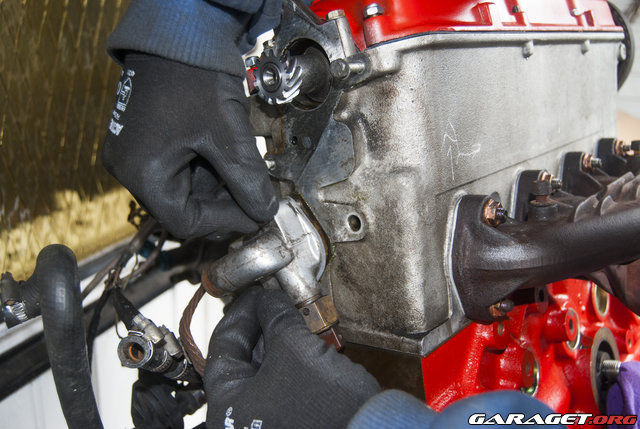

Ny termostat.
https://www1.garaget.org/gallery/images/199/198400/198400-ef22603438e584ff01a8397558d3ec1e.jpg

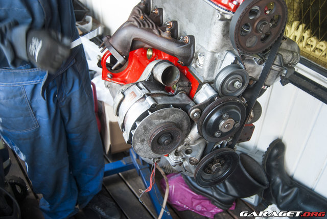

Generator på.
https://www1.garaget.org/gallery/images/199/198400/198400-43afc666c5e94931fe01e5afb7d74bd6.jpg
Lite elsladdar...
https://www1.garaget.org/gallery/images/199/198400/198400-018c62ee2c5e6782a14ec96e2c09dc45.jpg
Nästan allt är färgkodat så går inte att sätta fel smile
https://www1.garaget.org/gallery/images/199/198400/198400-84a938d493974b943a13b385cf3ec280.jpg

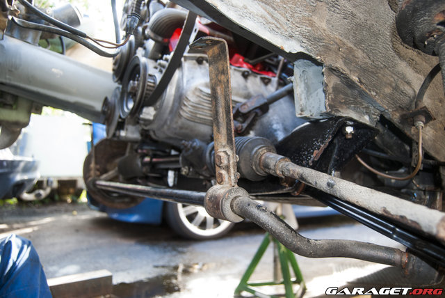

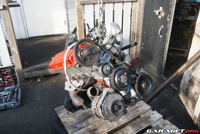

Fräschar upp motorfästena lite.
https://www1.garaget.org/gallery/images/199/198400/198400-e12b40148fd7c5460c4f25b6e30a1468.jpg
https://www1.garaget.org/gallery/images/199/198400/198400-f3d2ae7df796147723e24819fb05a308.jpg
Nu är vi nästan redo för att lyfta i motorn big_smile

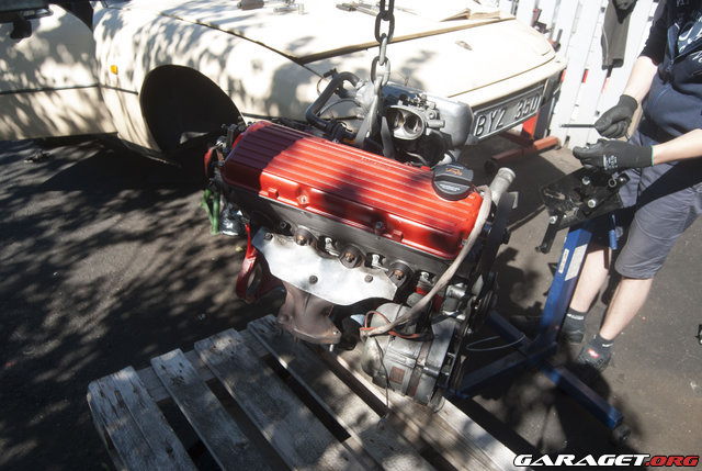

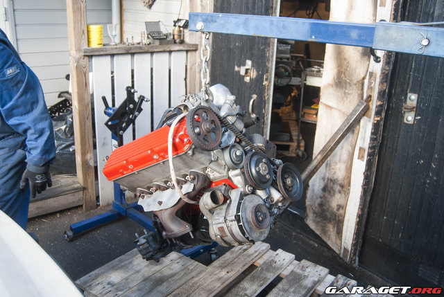

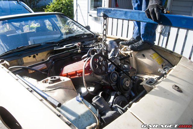

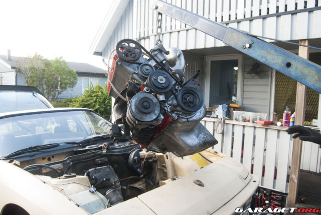

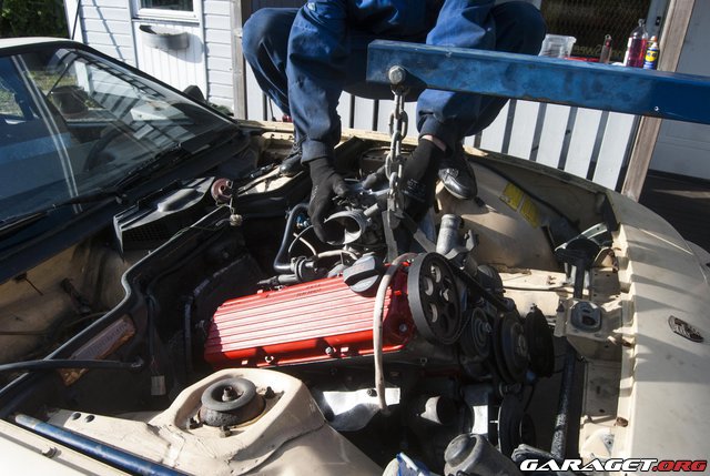

Nu är det dags att lyfta i motorn big_smile
https://www1.garaget.org/gallery/images/199/198400/198400-18ed67fa8678d42d934959bb5eb2a004.jpg

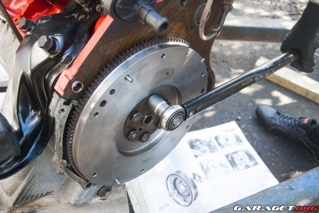

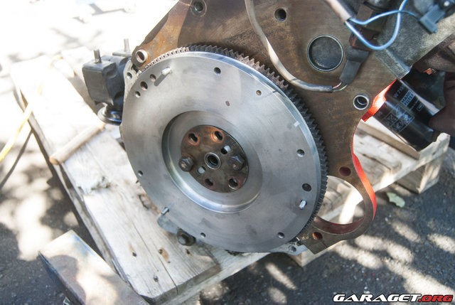

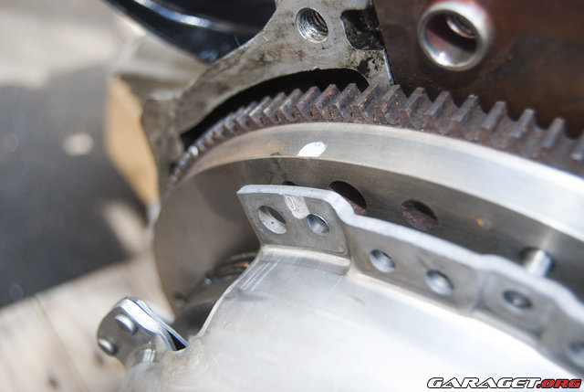

På med det lättade svänghjulet!
https://www1.garaget.org/gallery/images/199/198400/198400-28dcb4ae18378abf3a021d62ec822b6d.jpg
https://www1.garaget.org/gallery/images/199/198400/198400-53dd2058765b5d0add233acf9f99ac99.jpg

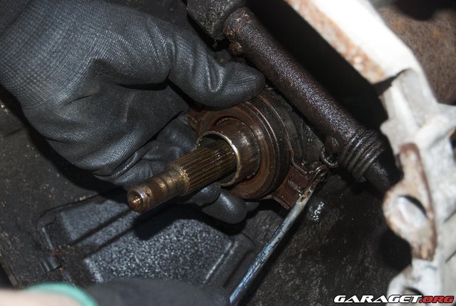

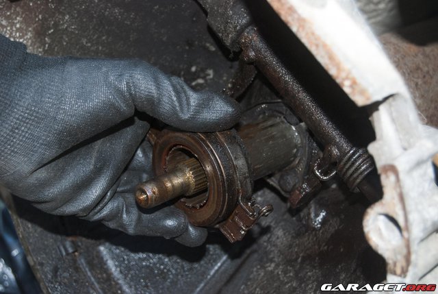

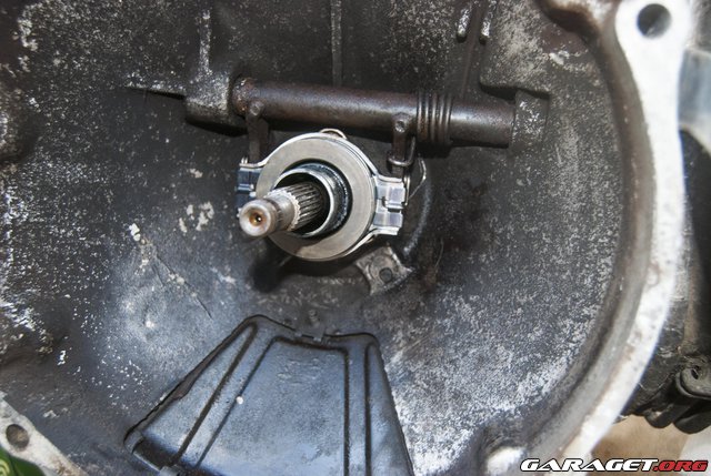

Byta urtrampningslager.
https://www1.garaget.org/gallery/images/199/198400/198400-6718f48001b5419e49f59d592fb63efa.jpg
https://www1.garaget.org/gallery/images/199/198400/198400-9339eca1a9107e0567e47266b6edeba1.jpg
https://www1.garaget.org/gallery/images/199/198400/198400-932eacb77a400b418f9643a32bf75785.jpg

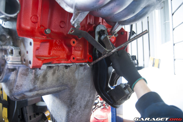

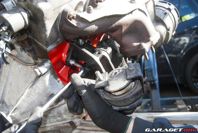

På med motorfäste.
https://www1.garaget.org/gallery/images/199/198400/198400-844240889b22acdb12f92e3a9477c87a.jpg
Nu dags!
https://www1.garaget.org/gallery/images/199/198400/198400-b3cf4f55a1bbe565910f3cb1c45c555e.jpg
https://www1.garaget.org/gallery/images/199/198400/198400-e97d58919905576f05f3688559e8b218.jpg
https://www1.garaget.org/gallery/images/199/198400/198400-5c392db26567807f96e3b803b05f4516.jpg
https://www1.garaget.org/gallery/images/199/198400/198400-3a5fb64bfda79c120d858c14d157a798.jpg
Såhär jobbar vi haha tongue
https://www1.garaget.org/gallery/images/199/198400/198400-a1e463b2d067f49648c7d1142b025381.jpg
Viktigt att inte bryta axeln när vi trycker dit motorn.
https://www1.garaget.org/gallery/images/199/198400/198400-7f7dd430f71bf337a2303338595ffd13.jpg
https://www1.garaget.org/gallery/images/199/198400/198400-d6233aebee54eebbf225fefcbfe56082.jpg
https://www1.garaget.org/gallery/images/199/198400/198400-ab53277d858c08133f6999a1b1d48b1a.jpg
Men nu är den på plats big_smile
https://www1.garaget.org/gallery/images/199/198400/198400-3c151ccf66dd33ad85e4995b865d58d7.jpg
https://www1.garaget.org/gallery/images/199/198400/198400-9c3c71f4a7a6250a8f051a816e503b81.jpg
Nästa steg är att ställa in kamaxeln, testköra bränsleinsprutningen, montera dit kylningen etc

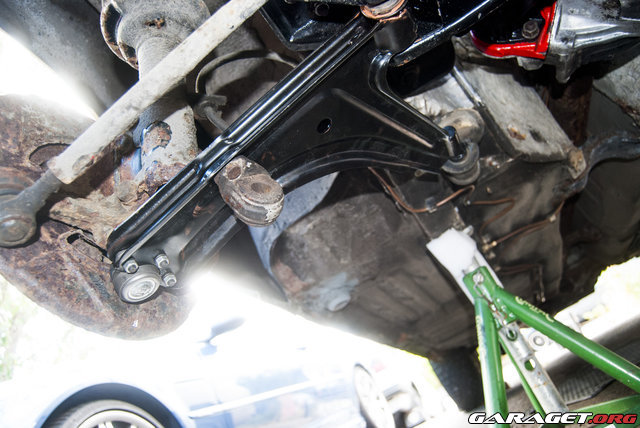

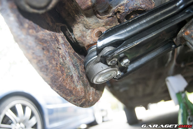

Monterar dit länkarmarna.
https://www1.garaget.org/gallery/images/199/198400/198400-a642cce6568cd45c85e9998a8eaa3d9c.jpg
https://www1.garaget.org/gallery/images/199/198400/198400-6971c47bf3d5dbf0d90b91eda9f55ead.jpg
https://www1.garaget.org/gallery/images/199/198400/198400-66da3795a1594963d94cf9d23f4c7b2c.jpg
https://www1.garaget.org/gallery/images/199/198400/198400-47a7cd3ee1085cdf9df4b96629e79487.jpg
https://www1.garaget.org/gallery/images/199/198400/198400-d02c2a98fdc916ba53302f43a149272a.jpg
https://www1.garaget.org/gallery/images/199/198400/198400-10b0b02c159a9d3c187b5d55527d3555.jpg
På med krängningshämmarn.
https://www1.garaget.org/gallery/images/199/198400/198400-7fef1cf7349111f397f4ed1b8e826a62.jpg
https://www1.garaget.org/gallery/images/199/198400/198400-42395bec71c3057dd7faf2a17ec6809e.jpg
https://www1.garaget.org/gallery/images/199/198400/198400-aedef6d6612ef14cb8f9df0dadfadea2.jpg

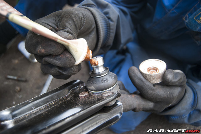

https://www1.garaget.org/gallery/images/199/198400/198400-9e2973ea416793d2268d86d7cf2d28da.jpg
Har jobbat som hydraulkonstruktör och har ett generellt tips gällande montering av slangar:
Om man har problem med gummislangar som inte vill sitta, eller som inte vill bli täta.
Ta lite däckmonteringspasta på nippeln/slanginsticket (försök att inte få på kopplingens insida). Den gör monteringen lättare och kommer sedan att halvt härda (=ökad friktion i förbandet), vilket skapar ett tätt förband som inte glider.
Pastan skapar ingen vidhäftning så det går fortfarande att demontera slangen när klämman har lossats.
Detta funkar på både plast- och metall-nipplar och är väldigt tacksamt om man har hårda slangar som inte vill forma sig efter nippelgeometrin.
En annan sak att tänka på är att förstärkta slangar som den på bilden (med stål, kevlar eller liknande) blir kortare vid trycksättning. lite överlängd är bra så den inte och rycker eller drar i förbandet. Gäller för både invändig och utvändig förstärkning.
Stålomspunnen bromsslang är ett typiskt exempel på slang där du vill ga lite överlängd.
Ni kanske redan vet om detta men för andra som följer tråden, och själva tänker bygga om, kan detta vara bra vetskap att ha med i bakfickan.
PS: hoppas det var ok att jag slängde in detta i er tråd.

Intressant! Tack för dina tips. Vi ska absolut ha det i åtanke. Måste införskaffa lite däckmonteringspasta först bara!
