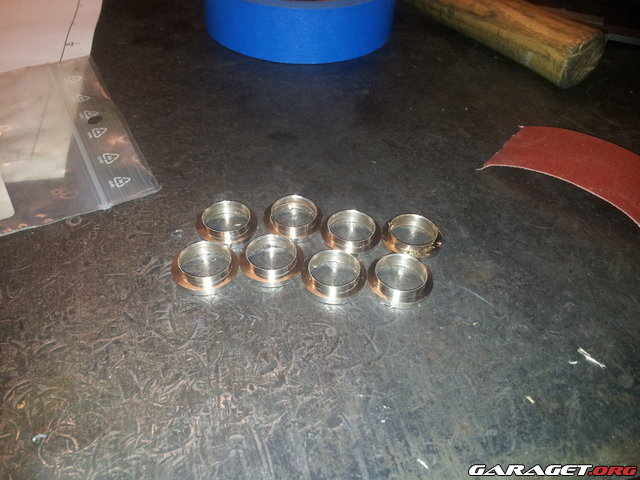

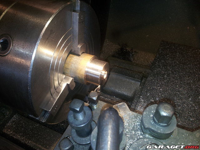

Hade tänkt borra hål och sånt men det sket sig tongue Hålen i kugghjulet som jag ville styra med är ju H-tolerans så borren går inte genom, hade inte tänkt igenom det där helt roll
Så jag gjorde distanser istället!
Hade bara den här grova mässingsaxeln så det blev mycket spill hmm
https://www1.garaget.org/gallery/images/204/203384/203384-e3c2e0fc0937044fadcfcd533601f714.jpg

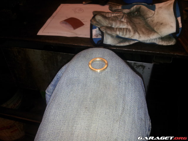

Test för o se hur en ring i ungefärlig dimension skulle bli
https://www1.garaget.org/gallery/images/204/203384/203384-dfeadc07f19390050ccfebd7e6ba97d3.jpg

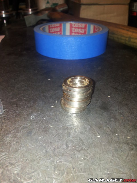

Sen gjorde jag åtta med lämplig ytterdiameter
https://www1.garaget.org/gallery/images/204/203384/203384-b42e46e70296753faa0831e5b9732fb5.jpg

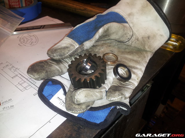

Och började snygga till dem lite
https://www1.garaget.org/gallery/images/204/203384/203384-75d5956bf5b7c8becb6565e79c56ca1c.jpg

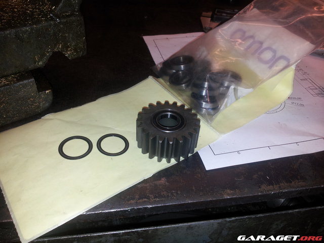

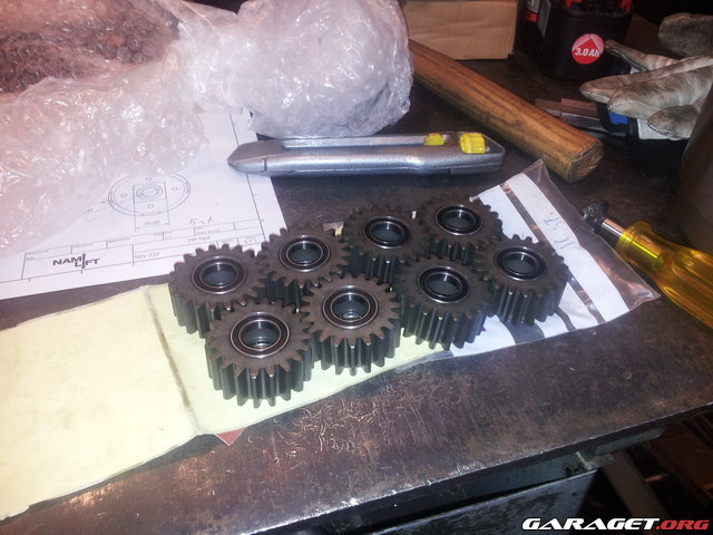

Tryckte även i lagerna i planeterna
https://www1.garaget.org/gallery/images/204/203384/203384-1ec32dec541464f8e046df7deee543e9.jpg
Bort med tätningen från ena sidan till att börja med
https://www1.garaget.org/gallery/images/204/203384/203384-27f692ee14af04ae95b541421400b444.jpg

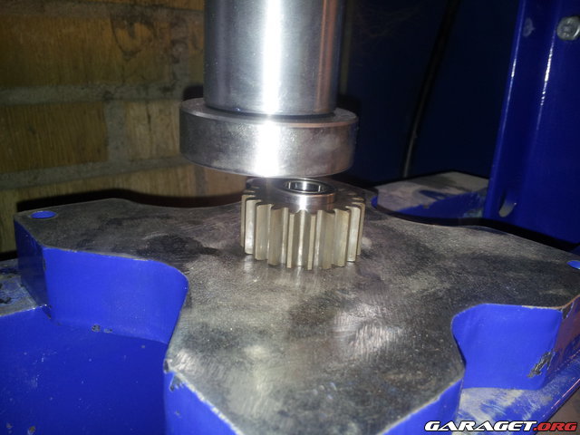

Och pressa
https://www1.garaget.org/gallery/images/204/203384/203384-7e0c93de0acd0e13b4601a0b7a04cc12.jpg
Gick smidigt och bra
https://www1.garaget.org/gallery/images/204/203384/203384-bf8ef51d60778bac5b8d230503116950.jpg
Klart! De yttre tätningarna får sitta kvar som skydd tills de monteras
https://www1.garaget.org/gallery/images/204/203384/203384-a1f07a18cc158070759bbf3c17a6be95.jpg
Nästa gång ska hålen till solhjulet fixas förhoppningsvis smile
När det är färdigt ska allt pressas ihop och jag har en färdig växel big_smile
