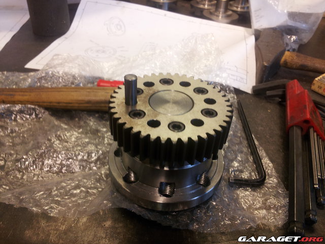

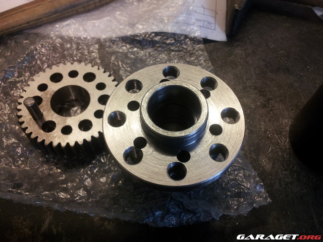

Fick hem borr med underdimension (7.9 mm) med tillhörande brotsch för 8 mm med H7-tolerans för att få greppassning till pinnarna.
https://www1.garaget.org/gallery/images/204/203384/203384-57aae2cc777fa774c630e7e73ab664df.jpg
https://www1.garaget.org/gallery/images/204/203384/203384-1de1933baeafadc12645e6156ec2f4eb.jpg
Provade banka i en i kugghjulet också, det var möjligt men inte speciellt enkelt tongue
https://www1.garaget.org/gallery/images/204/203384/203384-0b63445f0e1c48c6621012db5b7f6a1a.jpg
Tog sig nån millimeter på ett antal rejäla smällar
https://www1.garaget.org/gallery/images/204/203384/203384-64c78e20facc56e7c520ef639dab9a6e.jpg

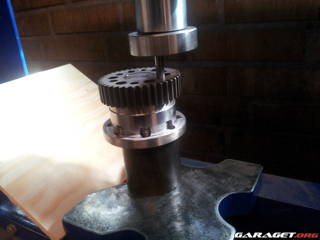

Så jag gjorde det i pressen istället för o få det mer kontrollerat
https://www1.garaget.org/gallery/images/204/203384/203384-39c7dc1666c1ed05495e73780b135daf.jpg
Pressade igenom pinnen så den stack ut en millimeter på baksidan, sen kunde jag knacka i den lite lätt i det borrade hålet i axeln, detta för att den skulle hålla sig still så jag fick alla hål perfekt rätt smile
https://www1.garaget.org/gallery/images/204/203384/203384-702cb330b18f2de14c5400b5e7657c86.jpg

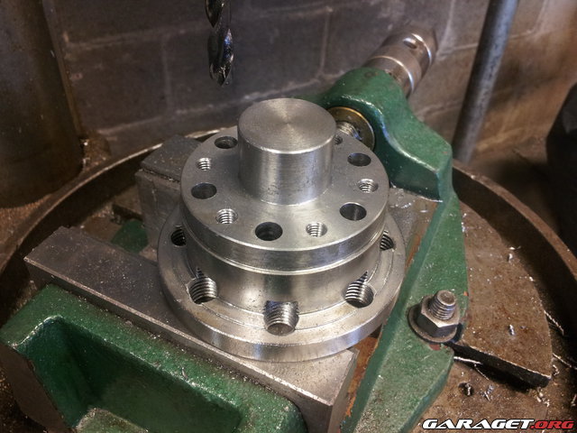

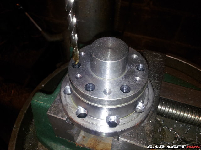

Markerade alla hålen med underdimension
https://www1.garaget.org/gallery/images/204/203384/203384-d5343c8cbb971fd53e83c74978718cad.jpg

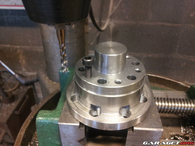

Och borrade ur
https://www1.garaget.org/gallery/images/204/203384/203384-edc82d415e5a8af255a75de0cfabab41.jpg

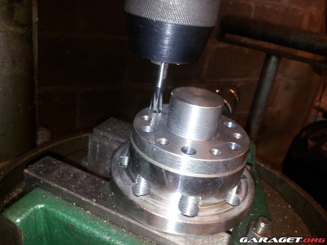

Gänga hålen till skruvarna
https://www1.garaget.org/gallery/images/204/203384/203384-da4577b3ddf25a695747c6bc2962d3fa.jpg
https://www1.garaget.org/gallery/images/204/203384/203384-1f4ed639649bc57d33be7296d7c83bfa.jpg

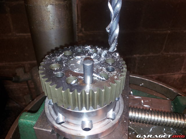

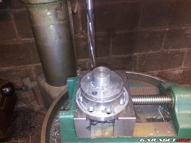

Kom på mitt i alltihopa att jag behövde genomgående hål för att kunna brotscha ordentligt, sagt och gjort hmm
https://www1.garaget.org/gallery/images/204/203384/203384-92a425f5e49828ff3ccad185e0694d25.jpg
https://www1.garaget.org/gallery/images/204/203384/203384-0718fc63ef25923b7649099893998ff7.jpg
Inkräktar lite på två av gängorna till svänghjulet, men jag tror inte det ska vara några problem roll

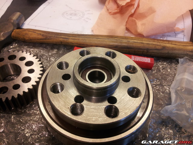

Ditbultat
https://www1.garaget.org/gallery/images/204/203384/203384-4a92643b4dc982472d4680fa06130bd9.jpg

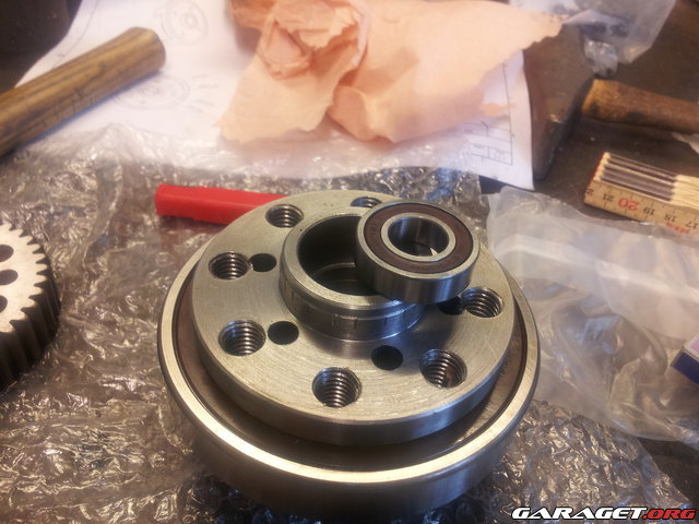

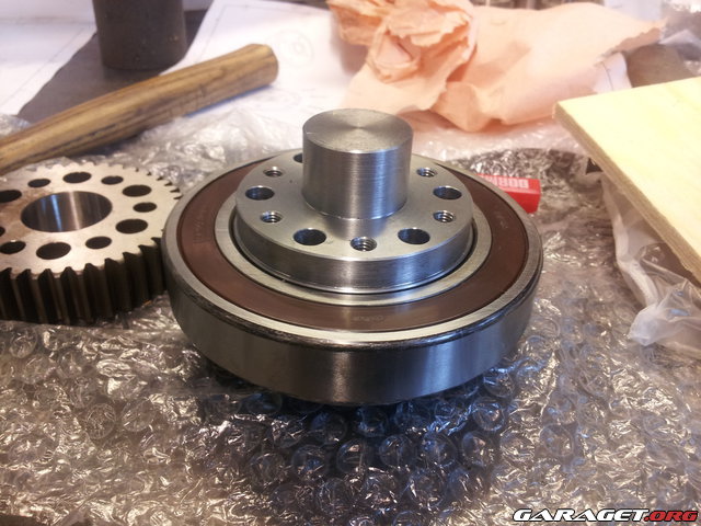

Kan inte knacka dit pinnarna förrän lagret är på eftersom kugghjulet ska låsa det på plats tongue

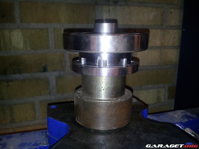

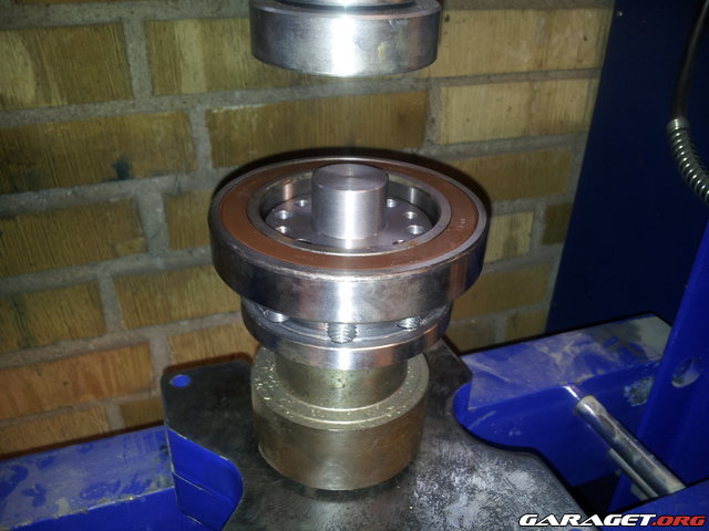

Så jag pressade på det feta lagret
https://www1.garaget.org/gallery/images/204/203384/203384-17563d26484bd678478251900371a511.jpg
https://www1.garaget.org/gallery/images/204/203384/203384-865163597fc20a51fddc5649746a11a6.jpg
Gick relativt lätt, nöjd som fan med min svarvning big_smile
https://www1.garaget.org/gallery/images/204/203384/203384-421f1bf3c68d1a50a41c41332bd074d3.jpg
https://www1.garaget.org/gallery/images/204/203384/203384-7f78ab1d964549397a84ef7a27507dad.jpg

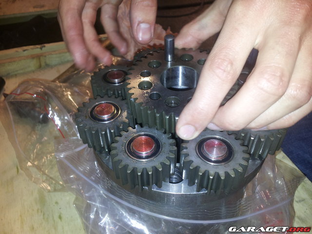

Snyggade till och tryckte på bronsdistanserna
https://www1.garaget.org/gallery/images/204/203384/203384-821e516bb18a0fb0924b5bd776d2e690.jpg
Och kugghjulen cool
https://www1.garaget.org/gallery/images/204/203384/203384-1600037baf5fa228b92d9a00efd2190a.jpg
Så jävla najs! big_smile
https://www1.garaget.org/gallery/images/204/203384/203384-c96ee9d11bb9491aa99974eb4906bbf4.jpg
