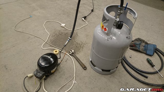

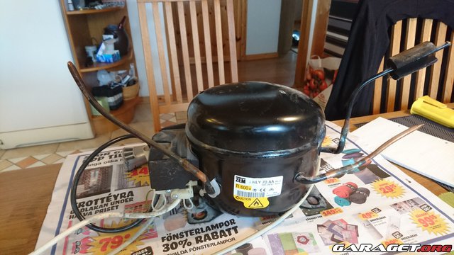

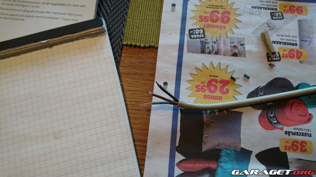

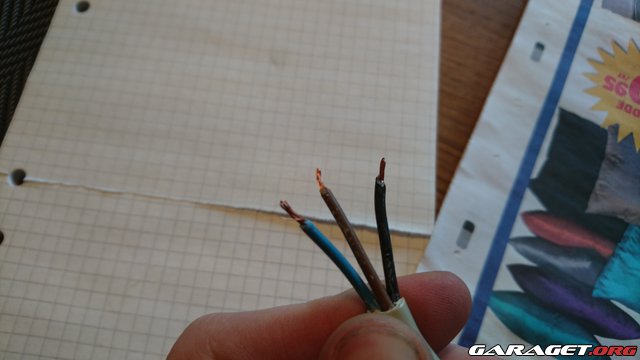

Päronen håller på att byta kyl o frys så jag tog tillfället i akt och stal kylkompressorn! big_smile
https://www1.garaget.org/gallery/images/204/203384/203384-4fd9f7bea364a2fdc89b71b8785bd84f.jpg
https://www1.garaget.org/gallery/images/204/203384/203384-40bbb61c6e8ace6bd865879a958dc336.jpg
Mycket trevlig manick, väldigt tystgående och fixar upp till 60 bar big_smile
https://www1.garaget.org/gallery/images/204/203384/203384-c15a6d74814d4901a58d7d5c458ff057.jpg
Om man slickar på brun och svart så killar det i tungan lol
Blå var till drivning av lampan i kylen och termostaten så den är jag inte intresserad av
https://www1.garaget.org/gallery/images/204/203384/203384-52c3d1bb6f64b6498cc8e4b23d1c415a.jpg
Enda nackdelen är att de är byggda för slutna system och därför hostar de ur sig lite smörjolja hela tiden som då i vanliga fall återvänder till "bubblan" och lägger sig på botten. Därför får man hålla koll på oljenivån i bubblan på något sätt samt tömma gasoltuben på olja då och då.
Det är dock oerhört små mängder vi pratar om så jag tror inte det ska bli speciellt omständigt smile

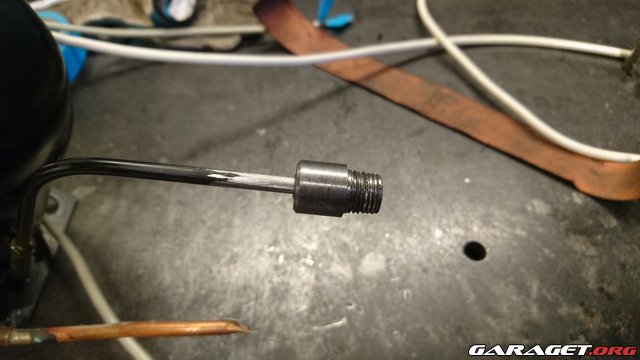

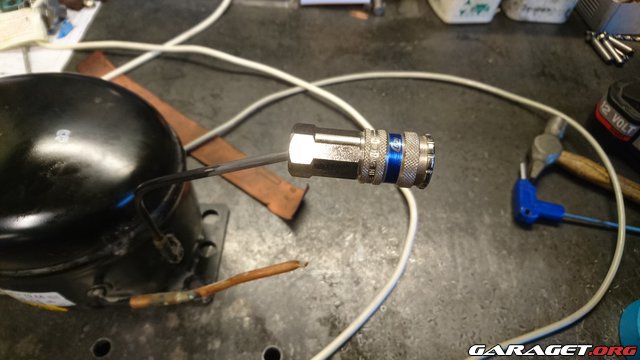

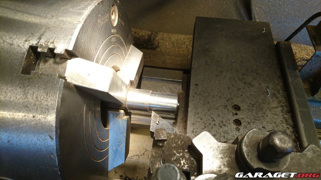

Var ju inte så trevligt med bara en rörände på trycksidan så jag svarvade en adapter till 1/4" rörgänga som vi har på anslutningarna till tryckluften och satte en klickkoppling på röret.
https://www1.garaget.org/gallery/images/204/203384/203384-628e5e66122d371ef6fba7634fda1f4e.jpg
https://www1.garaget.org/gallery/images/204/203384/203384-49260075e993c6d59cdc97ec5f56e415.jpg
Gängan blev svinful, tror det var ett slitet gammal gängsnitt jag hittade, men den duger i krig, mkt gängtejp så blir den tät smile
https://www1.garaget.org/gallery/images/204/203384/203384-a48d56e54942493f1b7e07d00ed46459.jpg
Hade inget hårdlod hemma så det fick bli med vanligt tenn, men än så länge verkar det hålla iaf

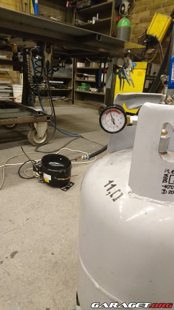

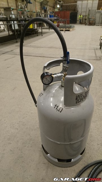

Satte klickkopplingsnippel och manometer på min gasoltub och gjorde ett test, 15 minuter från 0 till 10 bar och ytterligare 10 minuter till 15 bar smile
https://www1.garaget.org/gallery/images/204/203384/203384-3bc030e0f7275af4459849d41a291888.jpg
https://www1.garaget.org/gallery/images/204/203384/203384-79f2915d8764e93334cdb0bfa77d9002.jpg
https://www1.garaget.org/gallery/images/204/203384/203384-71cad06e85730d8ca8399be8753c5903.jpg
Stängde och lät den vila ett tag vid 10 bar eftersom den blev ganska varm, tror dock inte det var någon fara egentligen.
Ska hitta nån ATF-olja att hälla i den då den för närvarande smörjs med nån specialolja som inte funkar så bra utanför slutna system, den vill ta åt sig vatten och sånt. hmm

Yaay, uppdatering! Snajdig lösning för snabbkopplingen. Du bör nog avlasta rören från kompressorn lite, de riskerar gå av vid lite hårdhänt användande annars.
521 Inlägg
24 januari 2016
#455
Det är en idé! Får ju bli nån fin ställning som håller den och tuben så det får lösas smile

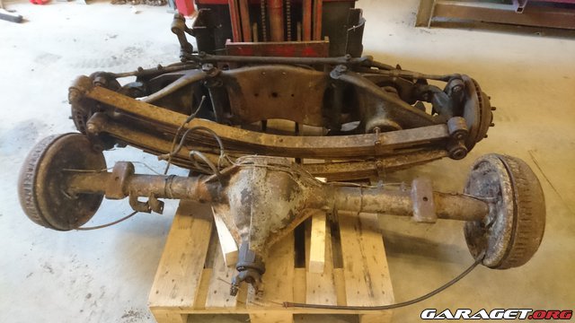

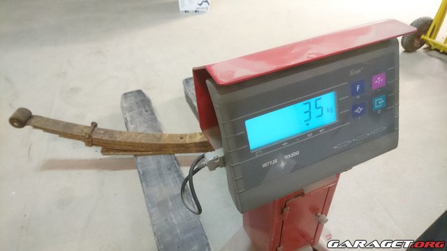

Men jag var åtminstone iväg och köpte saker! big_smile

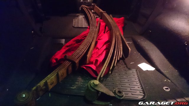

https://www1.garaget.org/gallery/images/204/203384/203384-379f01146b861db3bbccf3170aceb69c.jpg
Bladfjädrar från Cheva 2500, kommer passa som hand i handske smile
https://www1.garaget.org/gallery/images/204/203384/203384-3294109df9da0ad57631098ea668a0fa.jpg
Så nu lade man till ytterligare 70 kg roll
Får fixa fästen till axeln bara sen är bakvagnen fixad

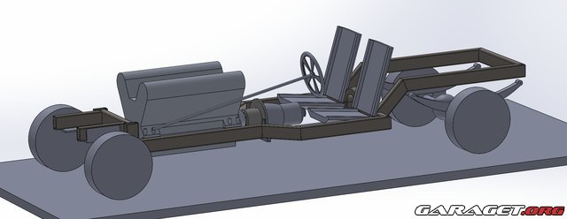

Annars kan jag mest sitta och klura på ramen i CAD på kvällarna tongue
Här är en variant som jag tror skulle fungera helt ok
https://www1.garaget.org/gallery/images/204/203384/203384-55c564df59a29239346a5a74b3fd25ec.jpg
Balkarna där är 150x80x5 vilket kanske är i grövsta laget, men samtidigt väger hela ramen 229 kg så det är ju inte nån enorm påverkan på totalvikten wink

Hellre för grovt än för klent smile Speciellt om tanken är att få den reggad.

Fränt! Dock skulle jag använda en avburen axel till den där skapelsen. För hur det än är så blir det ju ändå lite vikt på bakhjulen och det är lite taskigt mot ett enkelt konlager smile Dana 60 finns ju tex. avburna.

Alltså med den där skissen så går ju tankarna till "il tempo gigante" direkt! big_smile
