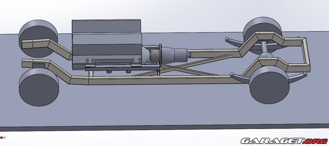

Samtidigt som jag plockade bort prylar från framvagnen sist så tog jag nya mått på infästningarna.
Visade sig att jag hade gjort ganska grova uppskattningar första gången roll
Så nu har jag ritat upp en ny ram som både är mer korrekt och mycket snyggare och effektivare smile
Har bara en bild på den för tillfället för ritningen ligger på en annan dator, men såhär ungefär blir det istället big_smile
https://www1.garaget.org/gallery/images/204/203384/203384-590d5959550c45b06a5ab62f764c451f.jpg
Nåt tvärstag till upp mot framvagnen blir det nog men i stort stämmer det. Det gick att lösa såhär tack vare att fästena i framvagnen lutade utåt, vilket gjorde att ramen kunde gå ut och runt motorn utan den fula lösningen jag hade tidigare smile
Bredden på ramen och rördimensionen ska bestämmas, och måtten ska tas en gång till. Sen kan jag nog titta på att beställa rör tongue
