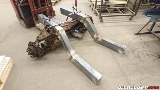

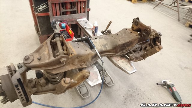

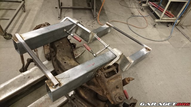

Då har jag lagt 5 minuter till på bygget big_smile
Släpade in framvagnen och kom på att en bult gick av när jag tog bort rambitarna från den.
https://www1.garaget.org/gallery/images/204/203384/203384-de03ec7bcf6afc0c3fcf8ea74a7edf65.jpg
Eftersom den var i vägen nu försökte jag borra o ta den med grisapitt, men det gick inte sad
Så jag slipade den jämt med ytan tills vidare wink

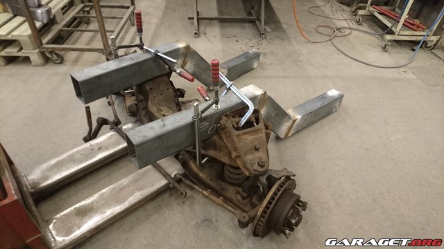

Sen smällde jag dit rambitarna med skruvtving och mätte in så gott jag kunde
https://www1.garaget.org/gallery/images/204/203384/203384-1191c2643d219f285a3482916881cac4.jpg
https://www1.garaget.org/gallery/images/204/203384/203384-7ae9d3ed5107dfecf8516b13c0faf82a.jpg
Och låste ihop det hela med två rör smile

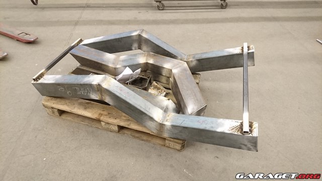

https://www1.garaget.org/gallery/images/204/203384/203384-fcfc702c6fc8a01156b3948cca35e59d.jpg
Det här är sista gången jag kan lägga undan det hela på en pall roll
https://www1.garaget.org/gallery/images/204/203384/203384-417820ad104e98e1f9559c21374bc4ab.jpg
Nu när de främre bitarna stämmer med framvagnen kan jag utan att skämmas punkta ihop hela ramen, vilket blir nästa uppgift big_smile

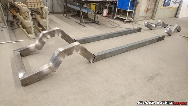

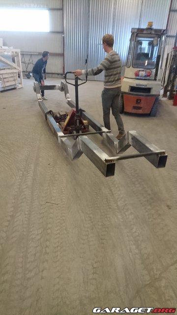

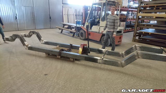

Då blev det en helg i verkstan igen, alltid trevligt wink
Lite släpande av rör senare smile
https://www1.garaget.org/gallery/images/204/203384/203384-1e44b53c712d4225300135edd945eb9b.jpg
Litade på att golvet var plant nog för mina ändamål, ska nog bli utmärkt!
https://www1.garaget.org/gallery/images/204/203384/203384-250f639965acaab311d74a8e7692e545.jpg
Det här var inte en av mina bästa idéer roll
https://www1.garaget.org/gallery/images/204/203384/203384-47f9f4f69642a361f2787be0dfc210fe.jpg

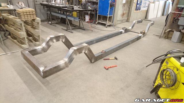

Men svetsade gjorde jag och vips hade man en ram big_smile
https://www1.garaget.org/gallery/images/204/203384/203384-da3c22c5993862b8566bd9e56e61387b.jpg
Dessvärre blev tvärbalken sne på grund av min undermåliga upphissning så efter att ha försökt rikta den med kedjor och travers ett bra tag sprack mina punktningar så jag kapade ner hela bakänden igen tongue
Sen svetsade jag ihop det bakre "U:et" för sig och fick det rakt för att sedan fixa ihop det med resten, och kan ni tänka er?
Det var fortfarande snett, dock bara ett par millimeter så jag tänker bortse fullständigt från det smile

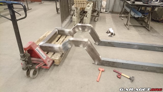

Sen kom grabbarna och hälsade på så jag fick hjälp att flytta ut aset till sin tillfälliga viloplats i en annan byggnad cool
https://www1.garaget.org/gallery/images/204/203384/203384-ace6b69bd5cb89ce09f0b7d560afadd2.jpg
https://www1.garaget.org/gallery/images/204/203384/203384-ead4d647b20b454841130ceae87b7722.jpg
Jag är nöjd med resultatet, nu ska jag bara bestämma mig för om jag vill sätta dit tvärstagen innan eller efter den helsvetsas smile

Grov ram det där men lär nog behövas smile
Hur många mm felar den ?
521 Inlägg
12 september 2016
#677
Mellan hörnen bak skiljer 3 mm på höjden, i övrigt verkar den ligga inom en millimeter på den långa diagonalen smile
Det kan dock ändras drastiskt när den helsvetsas tongue Men det finns acetylenbrännare o rikta med sen cool
10 171 Inlägg
13 september 2016
#678
MaskinarN skrev:
Med tanke på ramens storlek inte alls så farligt helst skulle du haft en jigg och sätta fast ramen i men det är ju inte så bara det heller.
Reservdansk
6 271 Inlägg
13 september 2016
#679

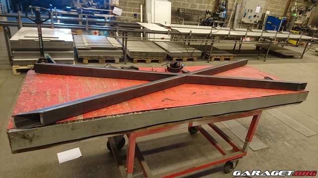

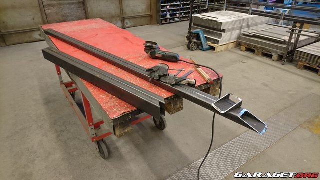

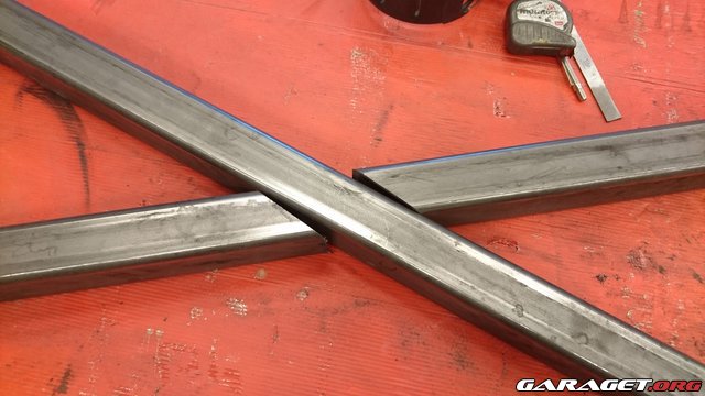

Fixade lite mer med ramen, den här gången blev det förstyvningskryss smile
Kapade först upp i ungefär rätt längd i sågen, sen fick jag ta det sista med vinkelslip för sågen tar bara upp till 45 graders vinkel och jag skulle ha 71.24 grader tongue
https://www1.garaget.org/gallery/images/204/203384/203384-f93d38ee3b36e2421a16d5d4cc209d1f.jpg

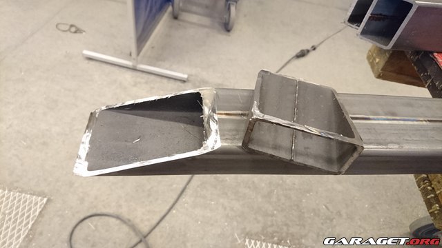

80x40x5-rör, tog ett tag att gå igenom, gick åt två kapskivor tongue
https://www1.garaget.org/gallery/images/204/203384/203384-f70260d9a99dc2ee3811670e4108302a.jpg
Men det blev hyfsat bra snitt så jag är nöjd

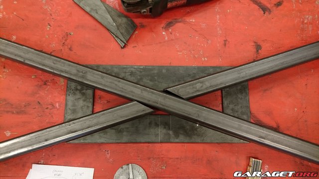

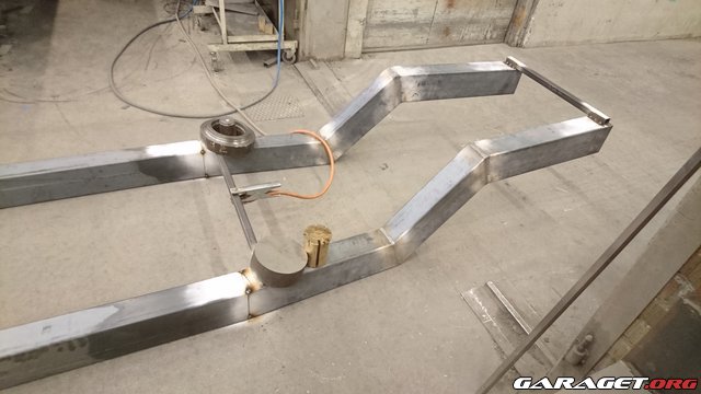

Hann allt utom de här två, bara tagna till 45 grader i sågen än så länge, så det blir nästa gång
https://www1.garaget.org/gallery/images/204/203384/203384-d2b24ad35ce3f471da6b8e4a0c42868a.jpg

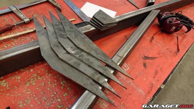

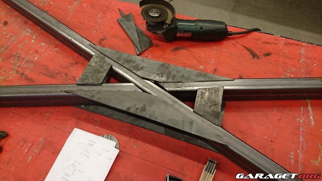

Gjorde även stödplåtar i och med att det ena röret inte är kontinuerligt
https://www1.garaget.org/gallery/images/204/203384/203384-3b96ab3b09973b0ec605097549607cac.jpg
Som ska sitta som såhär, fast jämt med rören så det blir slätt ovanpå och under
https://www1.garaget.org/gallery/images/204/203384/203384-ee2d9e67fa6781cf87aa68b522aff424.jpg
Blir en fin rektangel av det hela
https://www1.garaget.org/gallery/images/204/203384/203384-f4c10d1e7bfc0786ef5201bf962871ba.jpg
Det ska nog kompensera snitten i röret iaf smile
Kapade upp tvärbalken framför krysset också, men det var vid ett tidigare tillfälle, ingen bild på den
Nästa gång hoppas jag få krysset färdigt och uppunktat vilket gör ramen klar för slutsvets big_smile
