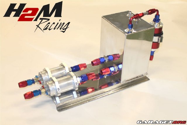

250 Inlägg
1 november 2014
1a november...!
Seg dag, sålde min Vector inredning dag så lite extra slantar in i bil kassan!
Jag har fått hem min Catch tank nu i alla fall,
Efter lite reflekterande kring den och montering av an-kopplingar o slang så upptäckte jag att det fattades
en koppling mellan an till bränsle filtret.. Så jag ringde upp företaget i fråga och fick väldigt bra hjälp samt plåster på såren! Rekommenderar STARKT WWW.KLRACING.SE
Fått hem motorstags bussningar från Maptun Perfromance, har sökt sponsor där inför 2015/2016! Så vi får se vart skeppet ger sig av!
Har även bokat tid för borrning/tvättning av kanaler och  av blocket!
I samma veva så lämnas veven in på slipning och balansering så att allt blir ordentligt från början så inget går åt pipan när uppstarts momentet kommer wink
Pic time ;D Enjoy
https://www1.garaget.org/gallery/images/155/154422/154422-0ce17f32feb23551a6cb4dc7924d4395.jpg
5L blev det med dubbla bosch 044 pumpat med An-10 kopplingar, kan jag kapa stålomspunna slangen med en plåtsax? Eller ska man använda den kapen som är rekommenderad?
Ideér och tips är välkomna!
https://www1.garaget.org/gallery/images/155/154422/154422-ee93c7975252c10d0c4511939feb9ab2.jpg
Det blev fint med soppa returer, man blir bara så glad av o titta på detta!! wink

nu har mina an-8/an-10 kopplingar kommit i brevlådan som ska används på min catchtank! Det är halv tradigt att få på kopplingarna på den stålomspunna slangen..
Har någon tips på att kapa slangen utan att behöva köpa en "sax" för massa pengar?
https://www1.garaget.org/gallery/images/155/154422/154422-731dfdb32d67af51cbd291e44f47f10c.jpg
Det ska beställas AN nycklar så det blir rätt storlek, o inte stå med en fast nykel
typ 25mm.. men de skickas från USA så får se om det hinner komma innan bygget är färdigt wink
