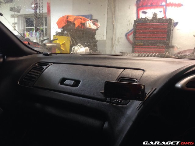

I väntan på att kopplingen ska levereras så har jag monterat tillbaka instrumentbrädan och instrumenteringen... Kände också att jag vill rata Alpine-skärmen som är infälld i övre handskfacket så har även köpt ett original övre handskfack som jag kommer få hem nästa vecka big_smile
https://www1.garaget.org/gallery/images/152/151458/151458-2006aaf0d4afaa82101d3d13cf5e974f.jpg
Televisionsapparaten ska bort! Sorry till den som lagt ned tid på det innan min ägo wink
https://www1.garaget.org/gallery/images/152/151458/151458-19c6ffa72c7f3a59970f817619cbd72a.jpg
Kommer bli mycket cleanare big_smile

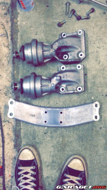

Blev lite småpyssel i garaget igår... smile
https://www1.garaget.org/gallery/images/152/151458/151458-27751c25ada2cf77057b5c23e3b8fcec.jpg
Nya handskfacket på plats smile
https://www1.garaget.org/gallery/images/152/151458/151458-476babd503ea82638a9e37c17f8569cc.jpg
Blev snabbputsning av lite fästen
https://www1.garaget.org/gallery/images/152/151458/151458-f0fac2369b7abf0194fe9584b58a7476.jpg
Monterade även motorfästenna i brist på annat, hoppas nya kopplingen är på väg snart wink

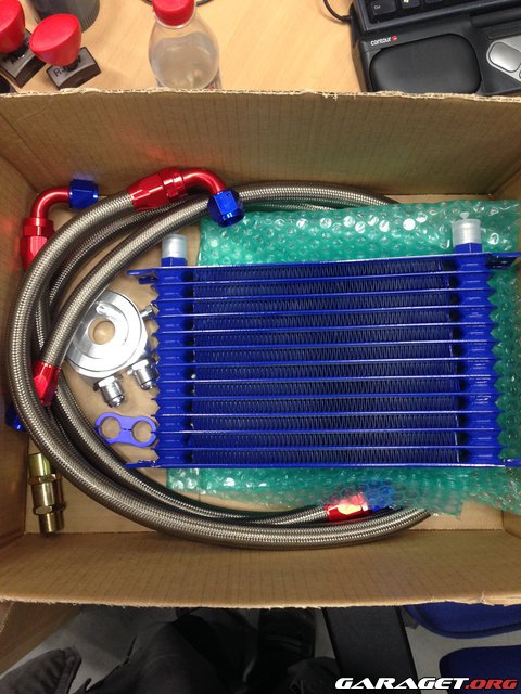

https://www1.garaget.org/gallery/images/152/151458/151458-e943b78d3eff3d6397a726ab6b0dae54.jpg
Kylar-kit smile

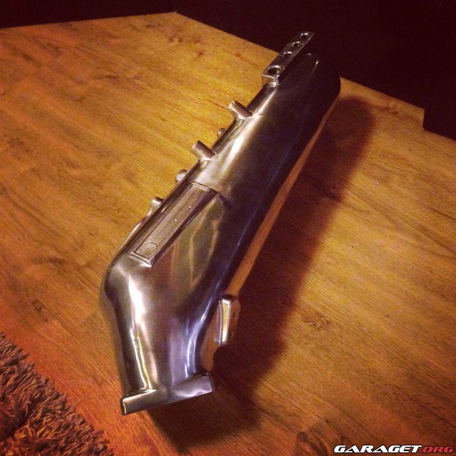

6 februari 2015

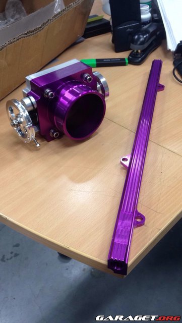

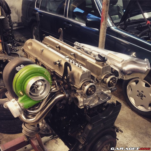

https://www1.garaget.org/gallery/images/152/151458/151458-a5528d719004b2d1163d32831e955299.jpg
Fick hem insuget idag, bara resten kvar då wink

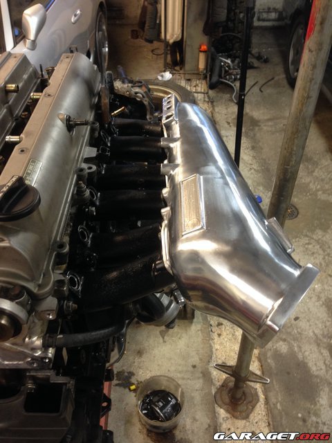

9 februari 2015

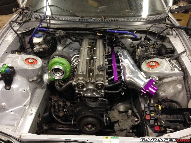

https://www1.garaget.org/gallery/images/152/151458/151458-00bc8c998220d2d9ebdf163b103c1afd.jpg
Insuget passar som handen i handsken big_smile

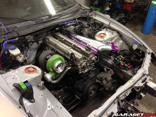

https://www1.garaget.org/gallery/images/152/151458/151458-64c414342145670dfca1fac289b5911f.jpg
Börjar äntligen likna nått nu big_smile

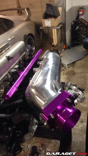

10 februari 2015

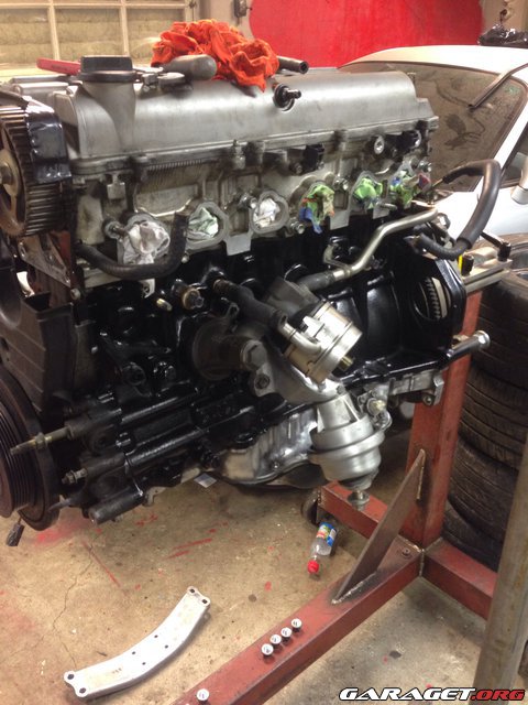

https://www1.garaget.org/gallery/images/152/151458/151458-8dde4fb065df762178e5a1534e632316.jpg
Spjäll å rail smile
https://www1.garaget.org/gallery/images/152/151458/151458-ea8327ac3cbb814d30422f83549ec481.jpg
Monterat... Lagom manligt för mig wink

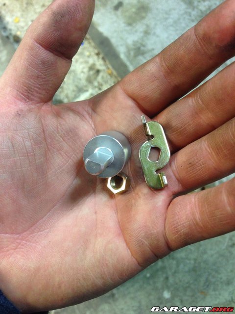

https://www1.garaget.org/gallery/images/152/151458/151458-806ca174fb9f9218c3020a45f5b6e94e.jpg
Blir att sätta morfar i arbete, gubben blir glad om han har nått att göra på dagarna wink Svarva ner diametern på tappen, gänga och fräsa för att få dit original TPS smile
Hur har ni andra gjort med TPSen som inte kör original spjällhus?

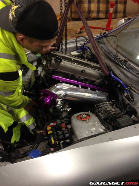

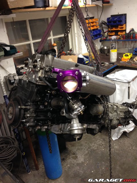

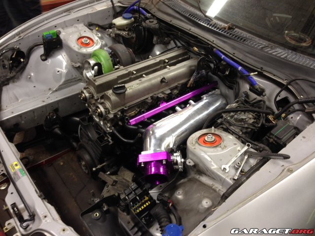

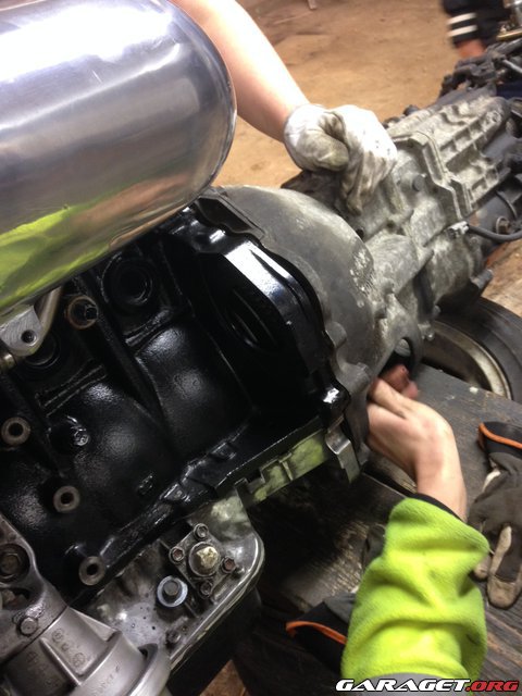

12 februari 2015
Blev lite häng i garaget igår big_smile
https://www1.garaget.org/gallery/images/152/151458/151458-d5897e5d95b54c6e8642385f46b677e3.jpg
Monterade nya kopplingen och växellådan... På bilden klämmer lillebror dit kopplingsgaffeln smile
https://www1.garaget.org/gallery/images/152/151458/151458-a5616a948611f931c9cc9346364accf7.jpg
Redo att slängas tillbaka.
https://www1.garaget.org/gallery/images/152/151458/151458-aeaf2b96d82cd906d7ef4deac4c86926.jpg
And down she goes wink
https://www1.garaget.org/gallery/images/152/151458/151458-245d0d469d75267026751e82b7ef80d6.jpg
Tadaaa! Ännu en milstolpe i projektet big_smile Nu blir det att fundera kring rördragningen till insuget, om jag ska modifiera insuget eller om jag ska ha samma vinkel mot skärmen som nu? Vilket resultat blir bäst tro... tål att tänkas på tror jag tongue
