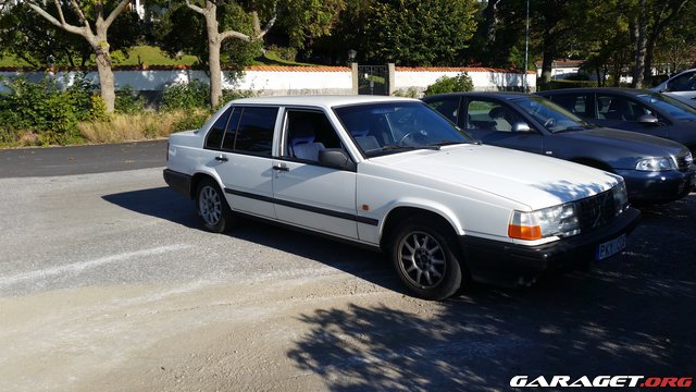

Går i tankarna att sälja pärlan om någon är intresserad. Bruksbilen alltså.

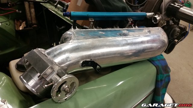

Fick även tillbaka insuget från dynotech och om någon är intresserad så har jag en blå nuke vakumstation till salu

vad gjorde dom med insuget? :

Gjorde så jag får fast gasvajern så den är spänd så att säga lol

tittat igenom hela tråden och man blir ju bara mer och mer sugen på att få ut sin egen...
Angående plenumet, med gasvajer och så. Kikade på din senaste uppdatering där, svetsade dom fast fästet eller hur gicks de tillväga? Såg nämligen ut å vara skruvat? Svårt å se.. smile

Dom svetsade upp lite gods sen gängade han och skruva fast "spännaren" smile

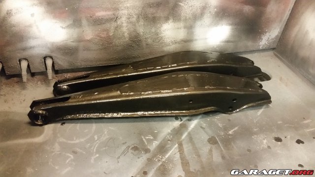

Har förstärkt och målat bärarmarna bak med hammarlack. Nu väntar jag bara på bärstaget jag ska få från skroten eftersom jag fick fel 2 gånger... Men...men.....
Men när det kommer så är jag nöjd då blir det på med några sänkfjädrar sen montera upp bakaxeln igen!

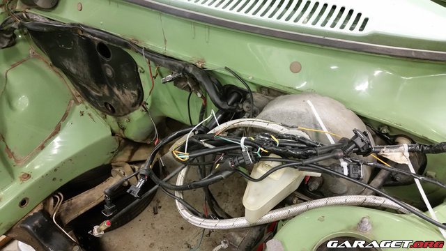

Drog även in vems härvan in till motorutrymmet från kupén, så nu blir det att fixa till lite så jag bara kan montera fast motorn och testa lite! smile
