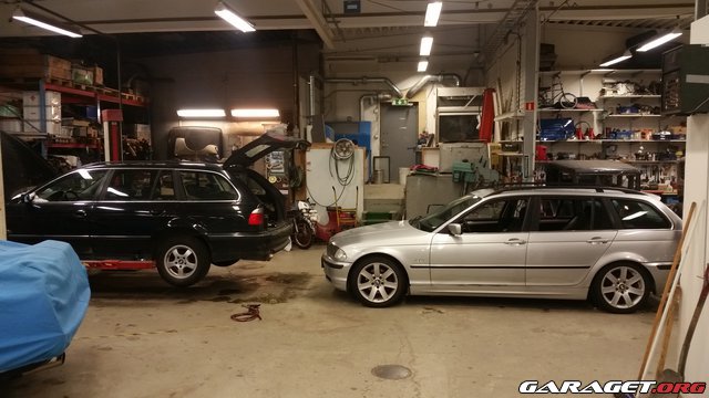

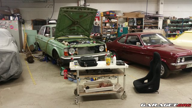

I fredags så skulle vi egentligen ut på byn och dricka fulöl men eftersom det var lite knapert med förfester så skippade vi det och tog en garagekväll med lite öl och trevligt sällskap!

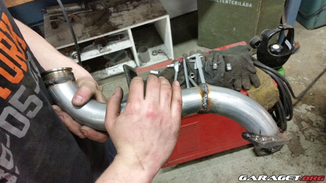

Vi skruvade med både volvon och bmw. På volvon så mixtrade vi med kardanen och screampipen. Köpte även en ny ptfe slang som retur eftersom vårat hemma mekade kopplingar inte höll för fem öre... hahah... så nu är hela soppan komplett utan läckage samt alla tryckrör osv sitter så motorn är väl också helt klar, ska upp med lite lister och filter för att det ska bli komplett. Kom på att när vi bänkade motorn sista gången så bytte vi wastegate fjäder eftersom jag är tvungen att ha bänkpapper att motorn har under 220hk så passade även på att byta till baka, ja ni kan nog förstå vilken jag bytte till.....
http://www.garaget.org/mypage/gallery_i … ge=2479180
Vi kör med vband i slutet av screampipen så det blir smidigt att bygga in den i avgasröret om man ledsnar, vilket man har en tendens att göra... haha men det är väl mäktigt...

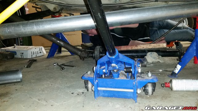

Kardan och fortsätta bygga på avgasröret. Värdast att bygga över bakaxeln eller om man är lat så drar man den under?Men då kanske den tar i när man ställer ner dämparna...
https://www1.garaget.org/gallery/images/170/169501/169501-adc8053f5ffbdb3e1eea3862da4099d9.jpg
https://www1.garaget.org/gallery/images/170/169501/169501-ba4b91a00409e7242d7dac8f5010eebe.jpg

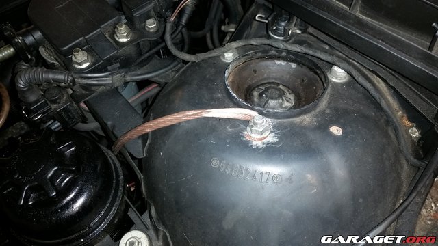

På Bmw bytte vi motorkuddar eftersom den bara hade en hel, kan ju säga att det liiiiite mindre vibrationer...... och sen bytte vi generator eftersom den inte laddade men det fungerade ändå inte, ska kika över kol och laddningsregulatorn?
https://www1.garaget.org/gallery/images/170/169501/169501-ea9618f0a21cee831bf61b9b433bd4a4.jpg
https://www1.garaget.org/gallery/images/170/169501/169501-42907041ff943fa53a983b55dc280925.jpg
hittade även den här jorden från generatorn.. Högtalarkabel avskalad och snurrad........
https://www1.garaget.org/gallery/images/170/169501/169501-cb6b92ccccf4268fb0618ebf2a5b28a9.jpg

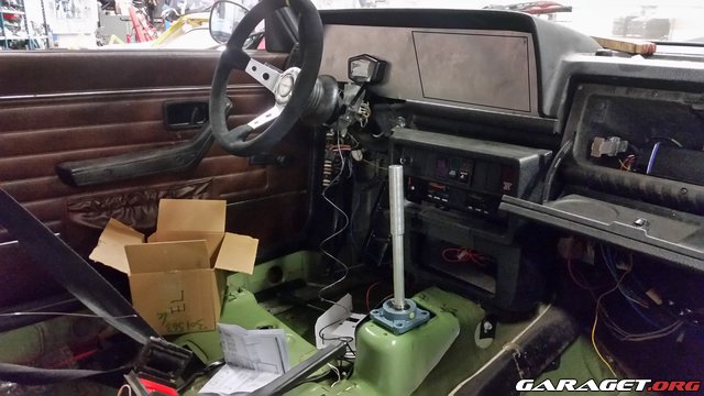

Kan lägga till att det är såhär det ser ut just nu invändigt. Ska bara fixa en hållare för plattan! Den ska sitta där jag har markerat! roll
https://www1.garaget.org/gallery/images/170/169501/169501-1074c113d2df2b79d504d5489134175c.jpg

snygg jord på bmw,n hahah lol
